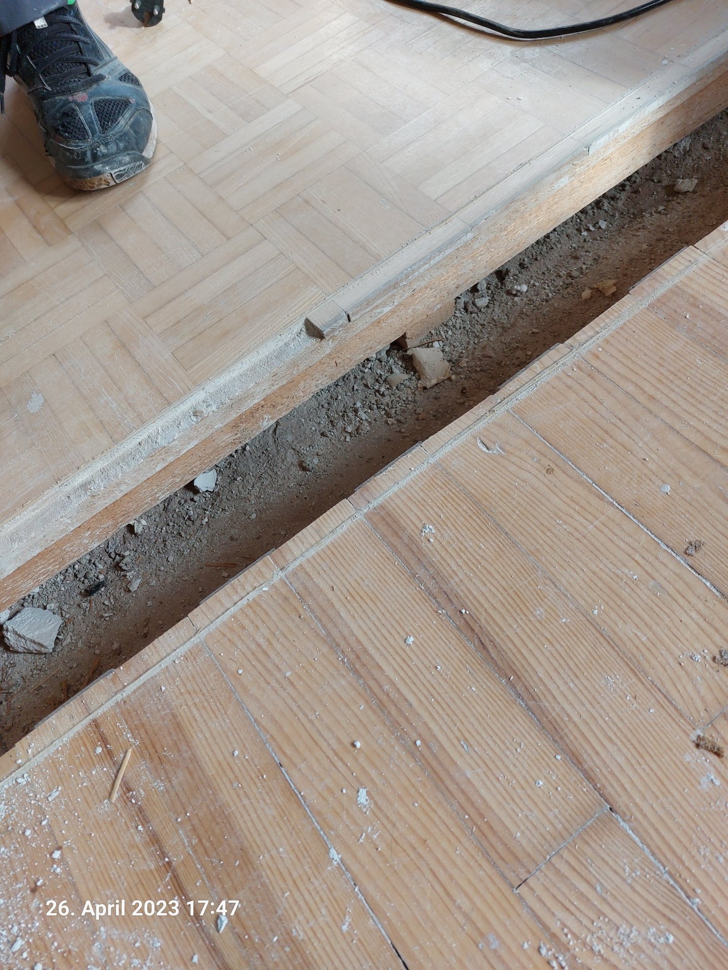

    Im Rahmen unserer Haussanierung haben wir eine Wand herausgerissen. Die nun entstandene Lücken wollen wir originell schließen. Hat dazu jemand eine schöne Idee?
    Da ein Bild mehr sagt als tausend Worte, bitte den Anhang anschauen.
    Die Lücke ist ca 12 cm breit, 8 cm tief und 3 m lang.
    Danke euch.

    Ein Raum hat Parkett, der andere Dielen. Dielen dürften leichter anzugleichen sein, dass es nicht total wild angestückelt aussieht. Ich würde daher wohl einfach die Lücke mit Dielen verschließen. Eine Unterkonstruktion gibt's ja auf Seiten des Parketts bereits. Bei den Dielen müsste es ja auch einen Rahmen drunter geben, auf dem das befestigt wurde. Da sollte sich ja drauf aufbauen lassen. Den Hohlraum drunter kann man noch mit Schüttung füllen.

    Sind beiden Böden an der Nahtstelle auf der gleichen Höhe?

    @Oehmi: ja. Es ist, Gott sei dank, die gleiche Höhe:)

    Wie wärs damit beide Kanten mit der Tauchsäge oder Fräser einmal gerade und parallel zu säubern und dazwischen einen Streifen dunkel gebeiztes Ahorn o. ä. einzulegen.
    Oder ein geschlossenes U-Profil mit etwas Rasen.
    Die Idee mit Lego finde ich auch gut.

    Das Stäbchenparkett bis an den anderen Boden ergänzen und einen Korkstreifen zu Trennung einlegen. Vorher die Dielen gerade absägen.

    Danke für eure Ratschläge :) wir werden die Lücke wohl mit Stäbchenparkett auffüllen:)

    Ich würde eine (neue) Diele quer einpassen. Ganz perfekt wirds eh nie und so sieht es wenigstens, wie gewünscht, originell aus.
