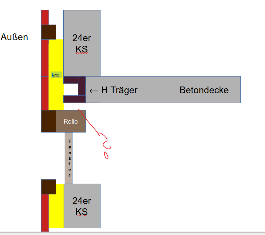

    Ich habe neue Fenster bekommen und über den Fenstern eine Lücke im Mauerwerk (ca. 10 CM hoch). Das war soweit abgesprochen mit den Fensterbauern, da ich noch einige Arbeiten zu tun hatte, daher sind die Fenster oben noch nicht Luftdich angebracht. Die Fensterbauen haben mir aber bereits das Fensterdichtband von Fa. Würth angebracht. Dies ist ein Feuchtevariables Dichtband für Innen & Außen.
    Nun zu eigentlichen Frage:
    Ich muss nun die Lücke Oberhalb verschließen, natürlich Luftdicht. Das füllen möchte ich gerne mit Mineralwolle machen, mir stellt sich nun aber die Frage: soll ich in der Fläche nach innen über das Fenster bzw. der Rolladenkästen noch eine OSB-Platte einsetzen, und darauf das Fensterdichtband Kleben, oder ist das Kontraproduktiv, da die OSB Platte einen gewissen, höheren SD-Wert hat, und das Fensterdichtband ebenfalls.?
    Das Dichtband kann auch theoretisch direkt vom befestigten Fenster / Rollen oben mit der Betondecke verkleben, ich dachte aber für die Langlebigkeit (wer weiß ob das Dichtband so dauerhaft oben an der Betondecke hällt?) und ggf. zusätzlichen Schallschutz(?) macht da eine nochmals luftdicht verklebte OSB Platte o.Ä. sinn.
    Der Wandaufbau von außen nach Innen:
    • Vorhangfassade (Klinker / Fachwerk),
    • MiWo
    • 24er KS
    Danke vorab für eure Antworten.

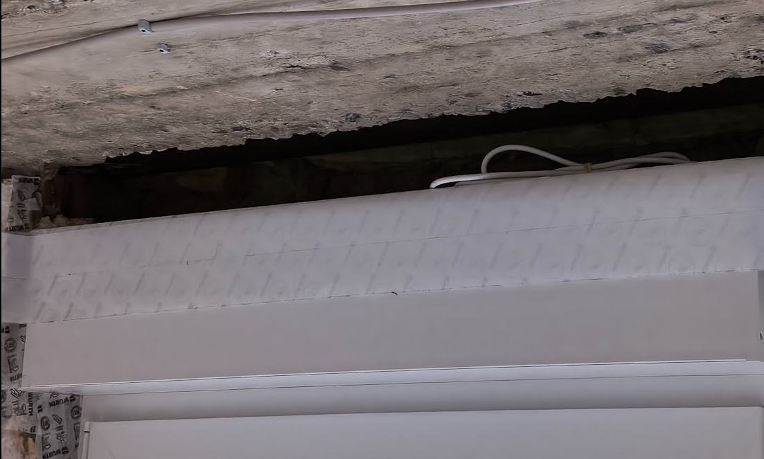

    Edit: Und noch eine Aufnahme von Innen, Blick auf Rolladenkasten, Betondecke und "Lücke" nach außen:
Lücke über Fenster Schließen --> Fensterdichtband über OSB?
