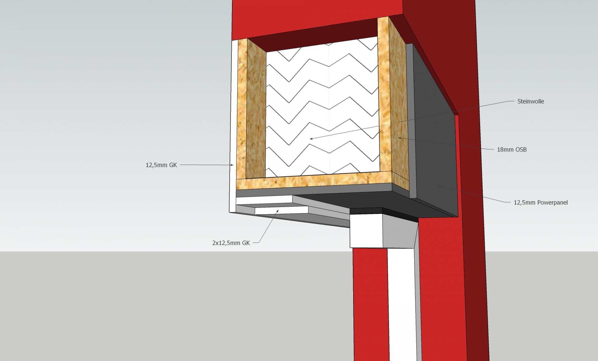

    Mal wieder ein Projekt von kurzer Dauer, aber ich bräuchte trotzdem einen Denkanstoß.
    Ein dem Abriss geweihtes Gebäude soll statt eines Fensters eine Terrassentür bekommen. Die Terrassentür ist niedriger als die bisherige Oberkante Fenster.
    Ich würde diese 30cm Lücke zwischen Rahmen und Sturz gerne durch Trockenbau verschließen.
    Einzige Anforderung ist Schall und Luftdicht. Schön muss das für die nächsten 5 Jahre (außen) nicht mehr sein.
    Innen hätte ich gerne Gipskarton Flächenbündig mit dem Putz, zur Raufaser hin beigespachtelt, geschliffen und gestrichen.
    Außen würde ich gerne mit Fermacell Powerpanel H2O arbeiten, gerne noch einen Putz drüber, um in etwa an die bisherige Fassade anknüpfen zu können.
    Die OSB Anschlüsse ans Mauerwerk würde ich mit Kompriband abdichten, OSB deshalb, um den Rahmen nach oben verschrauben zu können.
    Kann ich das wie zu sehen ausführen oder muss da noch irgendwo eine Bremse, Sperre, Luftschicht, etc, dazu?
    Eventuell wichtig: Der Raum ist im Winter immer unbeheizt und wird nur zu Veranstaltungen aufgeheizt. Der Raum hat dann immer recht schnell eine hohe Luftfeuchtigkeit welche an den großen Schaufenstern und am Boden kondensiert.

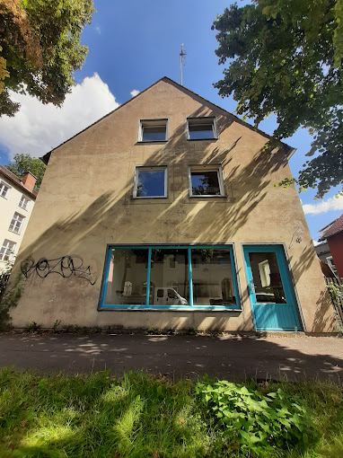

    Konkret geht es um das Fenster hinter dem Durchgang.
    Ansicht des Gebäudes.

    Ist ja eine Art "Rolladenkasten" ohne Rolladen..ich finde die Konstruktion gut machbar
    Ich hätte vielleicht Sauerkrautplatten verwendet die sind besser Schalldämmend und Wärmedämmend und überputzbar
    Wie willst du oben Befestigen/ Verschrauben dein Terassemtür Rahmen ?

    Sauerkrautplatten hat das Bauhaus nicht da, für die müsste ich zum Baustoffhandel fahren. Ist ne kappe Kiste von zwei Tagen in denen das passiert sein muss, wegen Veranstaltung ... Die Mauersäge hole ich bei Loxam, die sind beim Bauhaus. Aber ich rufe morgen mal beim Baustoffhandel an, vielleicht haben die was lagernd. Ist gar nicht so dumm.
    Schrauben würde ich nach obn mit zwei 8x150 Tellerkopf oder so. Die OSB werde ich da im Kasten noch mal mit einem Kantholz aufdoppeln damit da was zum festhalten dran ist. Den Rest mit Fischer Fensterrahmenschrauben.

    Korkplatten sind auch gut in Wärmebrücken etc pp nur als Beispiel, würde aber trotdem Sauerkrautplatten verwenden, falls die im Baumarkt vorhanden sind.. ansonsten halt Rigips.

    "Heraklithplatten gibt es nicht mehr seit den 70ern, da nimmt man XPS für!" ... mein Baustoffhändler ... Mahler Augsburg ...
