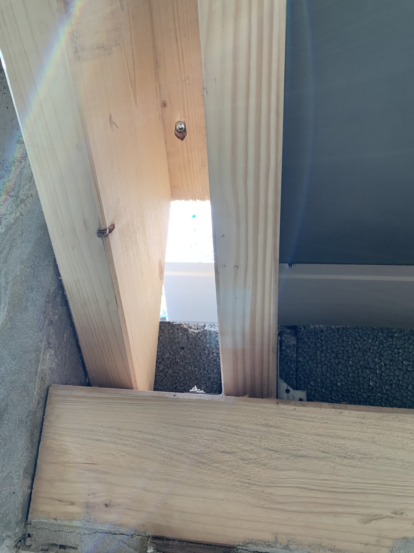

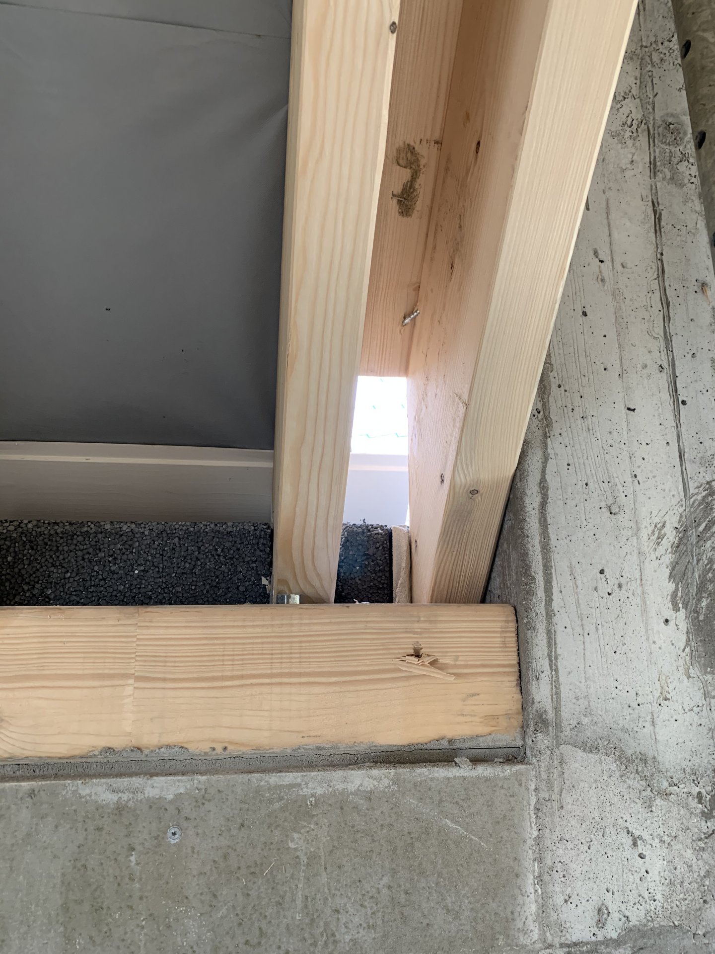

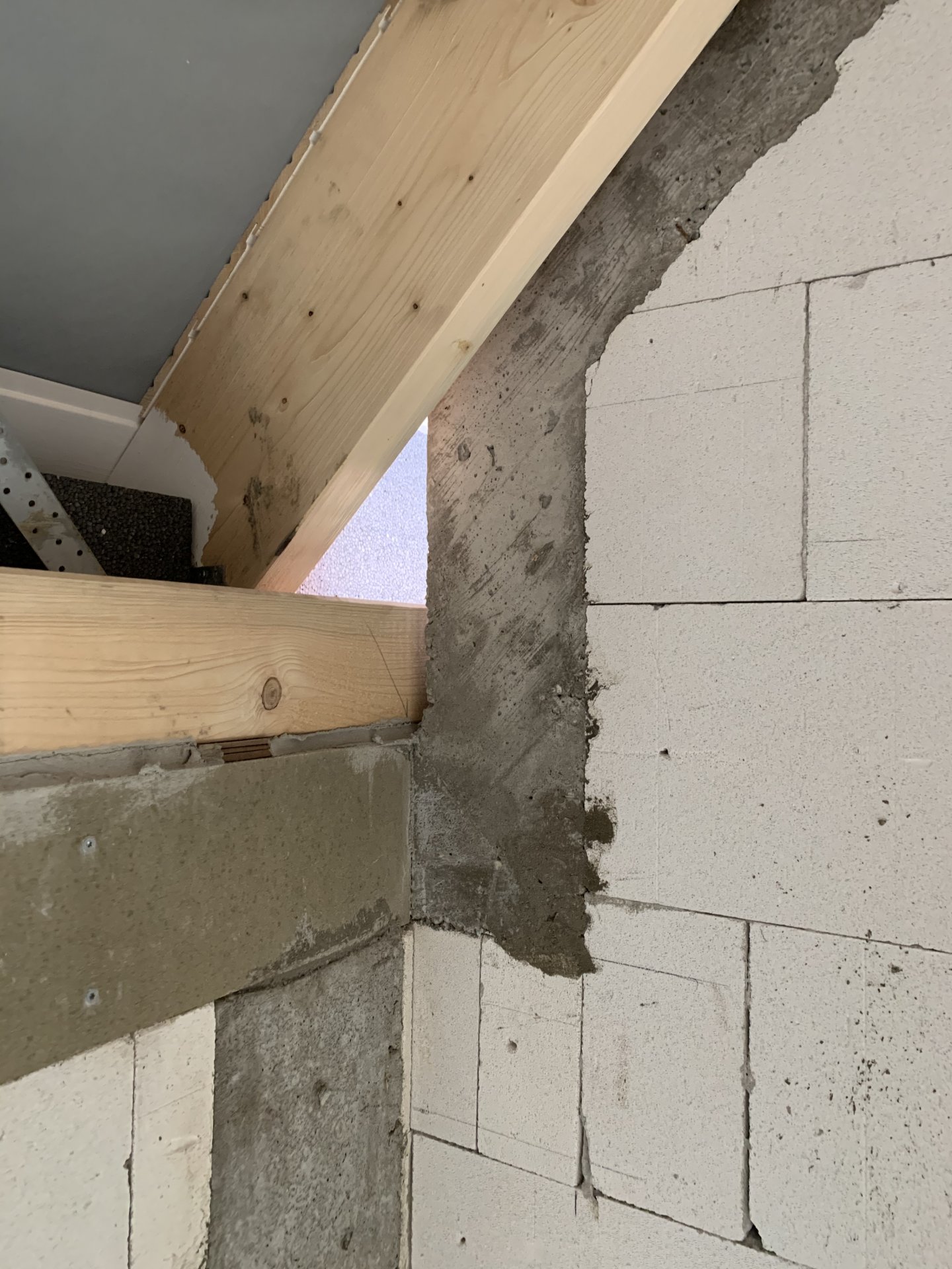

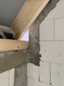

    Nun muss ich mich aber mit einem Anliegen an euch wenden. Wir bauen mit einem Bauträger ein 1,5 Geschössiges Einfamileienhaus mit einer Gaube. Nun haben wir neben der Gaube in beiden Kinderzimmern eine Lücke im Dach. Lt. unserem Bauträger wer dies normal und es wird vom Außenputzer Dämmung in die Löcher geklebt. Ist dies wirklich so korrekt?! Irgendwie habe ich bei dieser Lösung Bauchschmerzen.
    Ich freue mich auf eure Meinungen und Ratschläge. Detail könnt ihr den beigefügten Bildern entnehmen.

    Unter Dämmungen sollte sich immerhin tragfähiger Untergrund befinden-
    also entweder mit Holzplatten, Heraklith oder Ziegeln schließen.
    Das EPS nagt ja jede Maus oder Wespe mit Leichtigkeit durch.
    Bauträger neigen leider nicht zu übertriebener Sorgfalt und Detailplanung.
