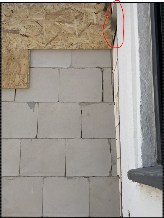

    Unser Maurer hat zwischen dem Altbau und dem Neubau eine Lücke von 10 cm gelassen. Er meint da müsste dann Dämmung rein. Kann mir jemand dazu sagen, ob das richtig ist?
    Ich hätte die Wand direkt an die bestehende gesetzt und mit Eisen o.ä. Verbunden.

    Sieht für mich auch komisch aus. Wie wird die Wand gehalten oben? Sieht als würde Beton gegossen werden? Was für Räume werde da sein? Wie soll der Schallschutz gemacht werden? Oder ist der Neubau nur eine Garage?

    Oben wird ein Ringbalken gegossen, also umkippen wird das nicht. Das eine Trennschicht nötig ist zwischen Altbau und Neubau habe ich schon lesen können. Nur doch nicht so dick...

    Naja wenn der Neubau "Kalt" ist, also nicht beheizt wie z.B. bei einer Garage, könnte der Maurer gedacht haben, er vermeidet eine Wärmebrücke. Wirklich gut ist das nicht, aber genaue Regeln hierzu sind mir keine bekannt. Kenne auch die anderen Umstände an dem bau nicht.

    Man trennt die Bauwerke schon voneinander, aber nicht in der Breite - da kommt sowas wie ein Estrichdämmstreifen rein o.ä..

    Trennfuge ist ja auch korrekt - aber doch kein 10cm Loch...
    Kommt natürlich drauf an, was draußen drauf kommt.

    was ist das? Sieht aus wie ein Tür oder Fenstersturz im Bestand? Und da sieht der Abstand eher wie 5-6 aus, ist aber auch zuviel.
    Also Entweder es gibt eine Trennfuge, mit vordefinierte Risskante, das kann man machen, weil Einfach zu handhaben, oder man mach die stabile Lösung wie Canyon99, das wenn der Neubau sich irgendwie bewegt, der Altbau sich garantiert gleichviel beweg, und das Ding in sich geschlossen ist. Einfacher ist ne Trennfüge aber die wäre für mich eher so 1-1,5 cm, Mineralwollplatte, für die Vorsichtigen mit Dichtband, drüber geputzt mit Kellenschnitt. Aber die 5-6 cm hier überbrückt der Putz meiner Meinung nach nicht.

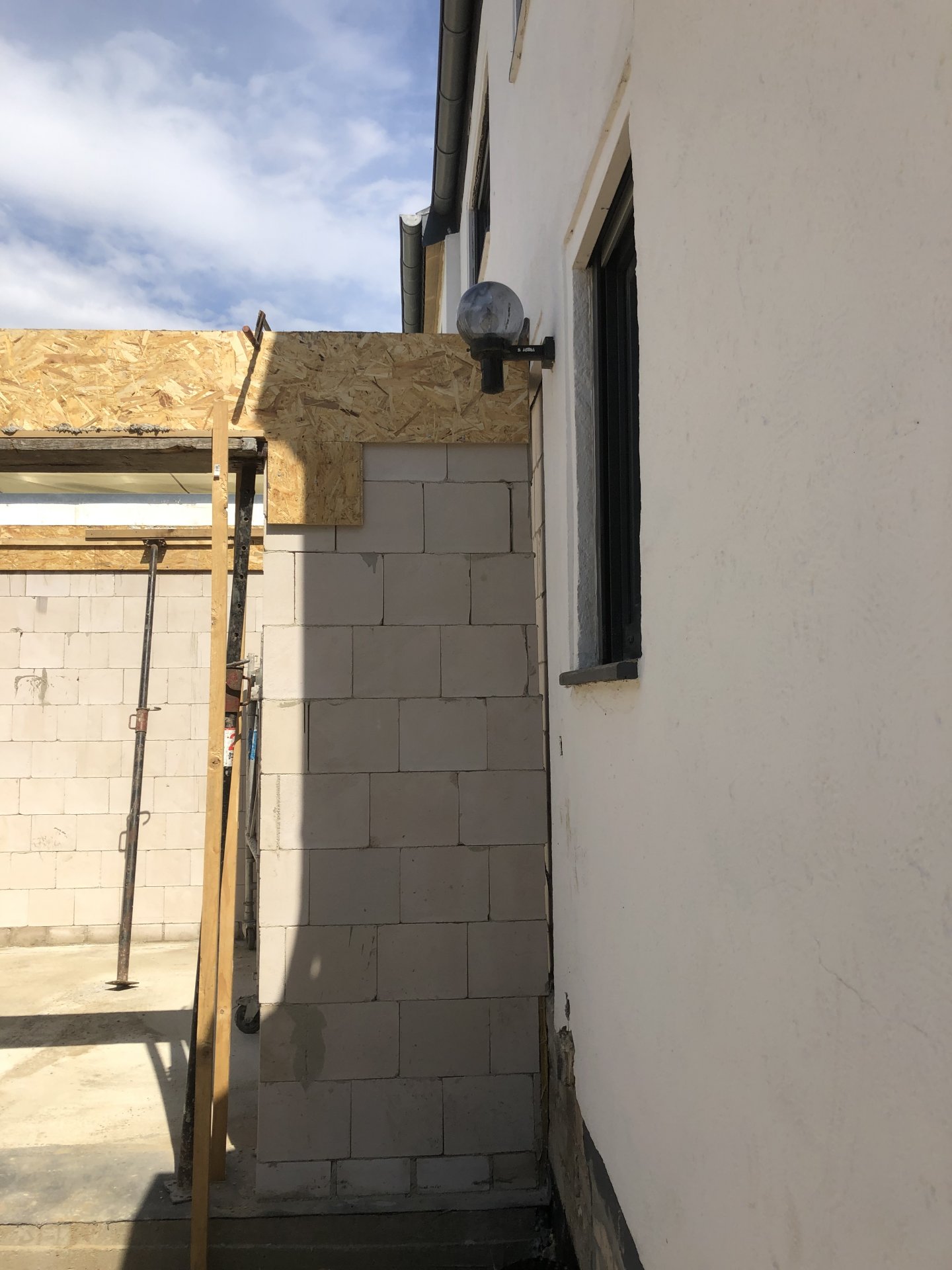

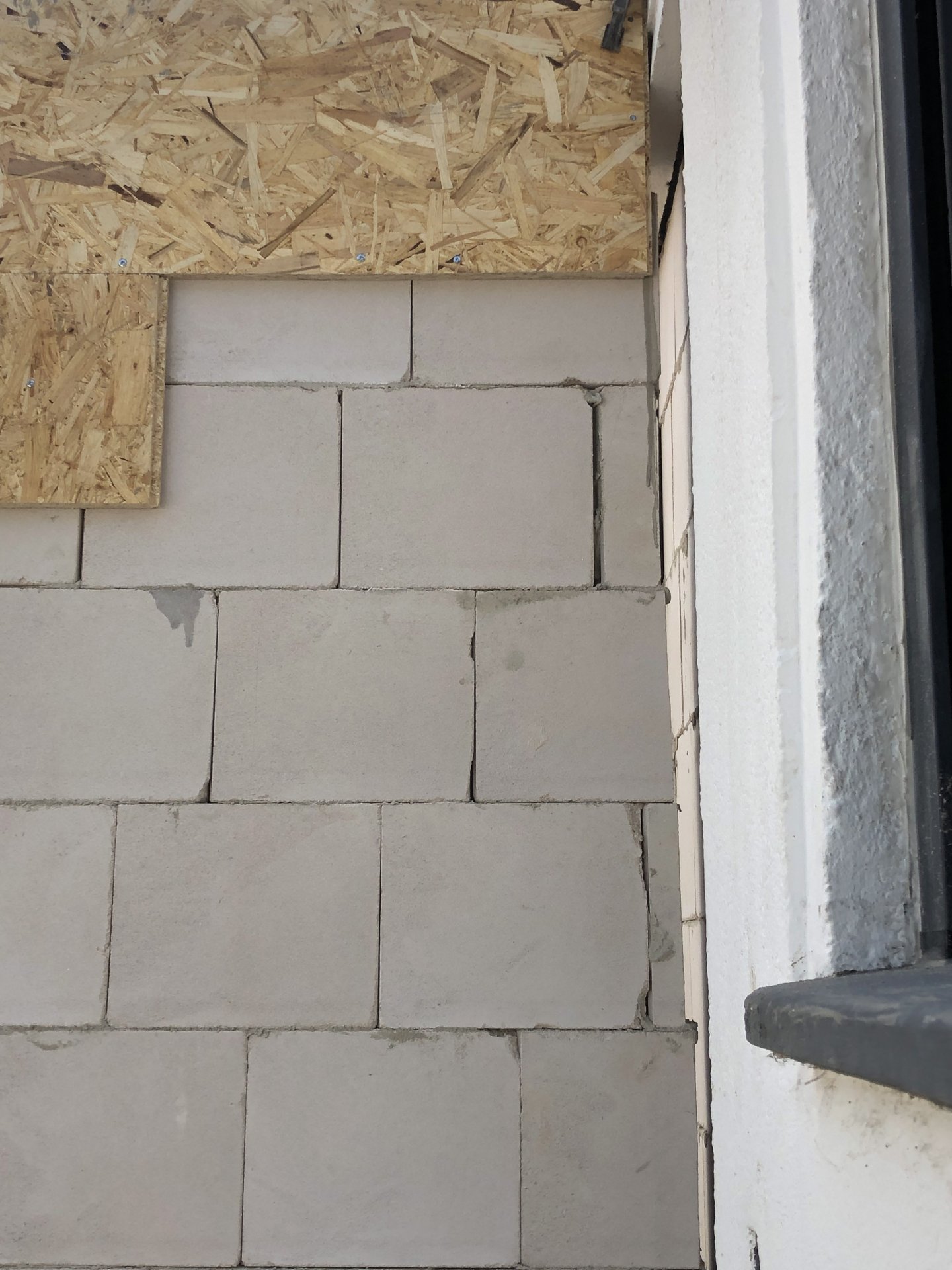

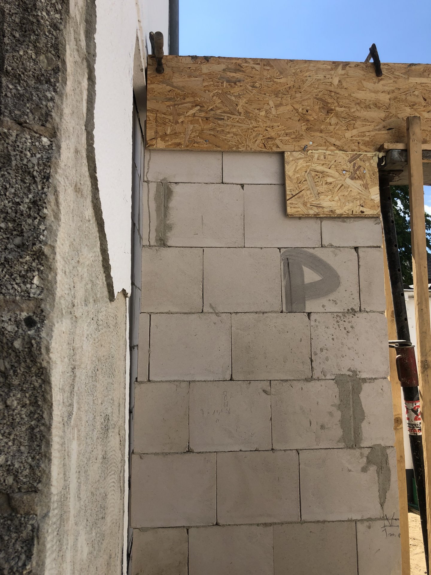

    Anbei zwei andere Ansichten des Bau.
    Das es zwei verschiedene Arten der Ausführung gibt, ist klar und beide sind für sich in Ordnung.
    Mir geht es darum, wie man die zu groß gewordene Trennschicht nun am besten schließt... Wir haben bei dem anderen Anbau auch eine Trennschicht, allerdings wurde diese, wie üblich, in circa 1 - 2 cm ausgeführt und mit Dämmstoff versehen

    Ist die Wand in der alten Türoffnung den gerade? Oder ist die bestehende Wand schief? Vielleicht einseitig ein Holzbrett hinmachen, nach hinten gut abspriesen, den trennsstreifen einlegen, und viel Mörtel per Kellenwurf von unten nach oben aufbauen? Ob das wirklich hält, null ahnung, bin kein Maurer. Aber "Der Mördel isch kei deufel net". @Yilmaz @bauspezi 45 ?
