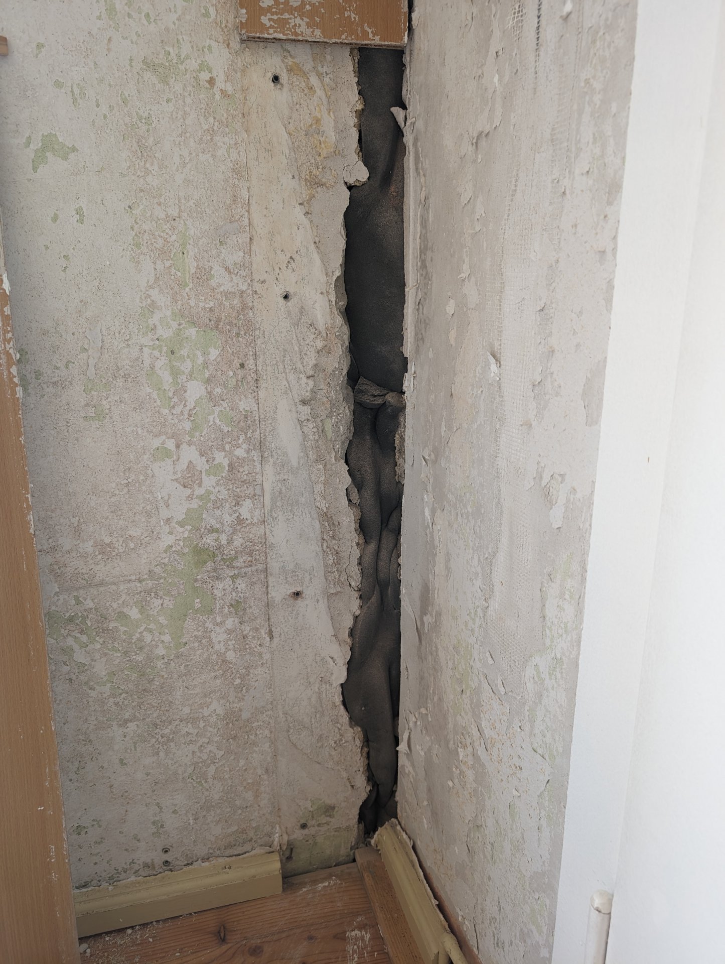

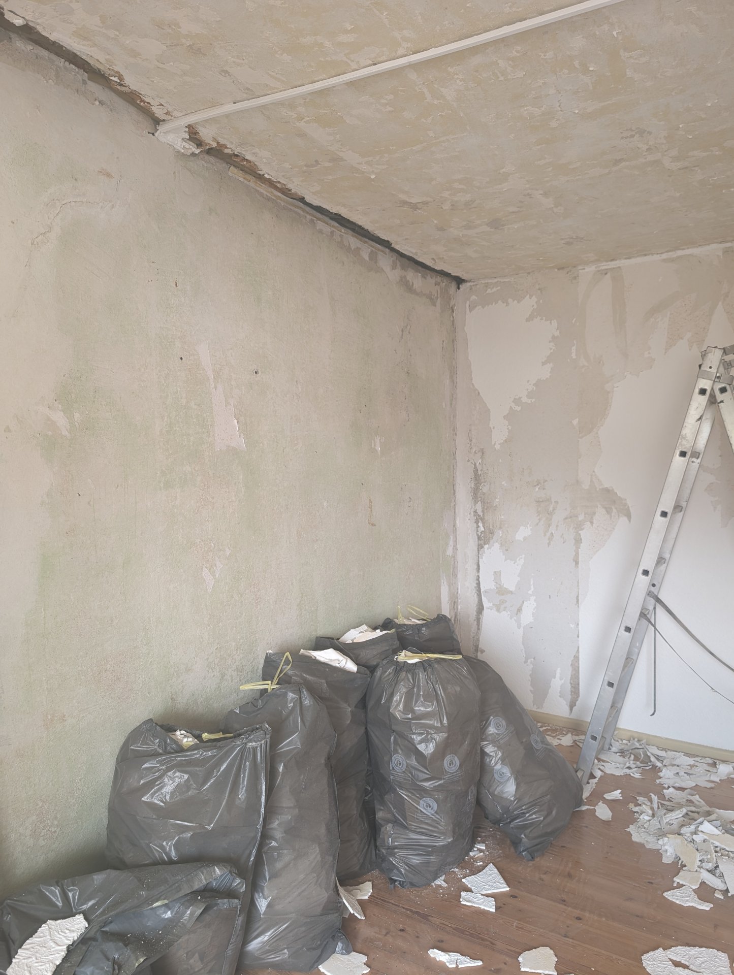

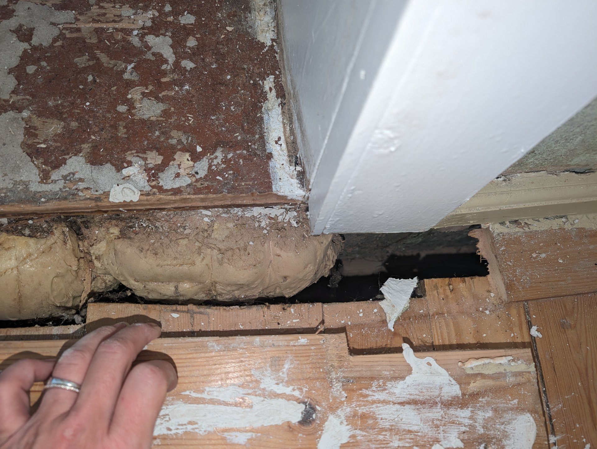

    Hallo liebe Experten,
    ich warte derzeit auf einen Termin mit dem Sachverständigen und möchte vorher gern Meinungen sammeln.
    Wir sanieren ein Haus, was 1889 gebaut wurde. Heizung, Elektrik, Fenster, Dach erledigt. Im "alten" Haus bauen wir die Bäder aktuell um.
    1961 hat man an unser Haus einen Anbau angesetzt. Der Anbau wurde auf das Erdgeschoss gesetzt. Er ist knapp 4x 4m. Es handelt sich um ein Zimmer mit einem Balkon auf massiven Holzstützen.
    Im Anbau wurde 2012 die Balkontür mit Fenster erneuert.
    Wir wollten uns nun dran machen und den Anbau erstmal in den Rohbau zurück versetzen. Es war alles verkleidet und mit schönen Deckenplatten versehen aus Styropor, der Boden besteht aus Dielen.
    Wir haben also alles abgemacht und fanden vor:
    An der Decke, links an der Wand und im Boden eine Lücke ca 7- 10 cm breit.
    In diesen Lücken scheint Dämm oder Füllmaterial untergebracht zu sein.
    Der Anbau hat auch ein leichtes Gefälle.
    Das Haus befindet sich in einer historischen Altstadt, alle Häuser sind "schief" vor ein paar Jahren (manche sprechen von 10, manche von 20) sollen sich wohl in der Straße alle Häuser etwas gesetzt haben. Dementsprechend sieht man auch überall Risse an den Fassaden.
    Auch bei uns - Fassade ist erst nächstes Jahr dran, da sie angepasst an die Umgebung zwecks Altstadt werden muss.
    Nun zu meiner Frage:
    Diese Lücken können das Dehnungsfugen zwischen dem alt und den Neubau sein, die sich nach dem Setzen des Anbaus vergrößert haben?
    Was ist hier zu tun?
    Außer den Sachverständigen und Statiker zu holen.
    Wir wären für Einschätzungen sehr dankbar.
