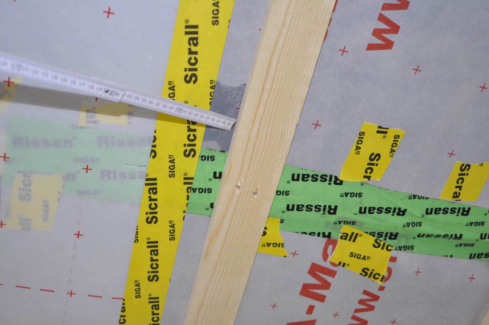

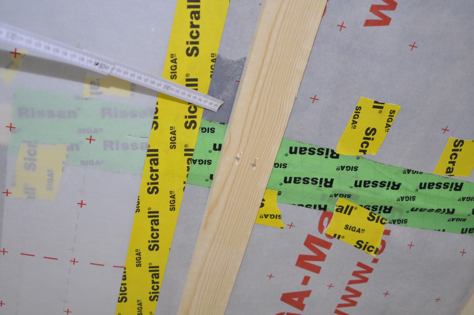

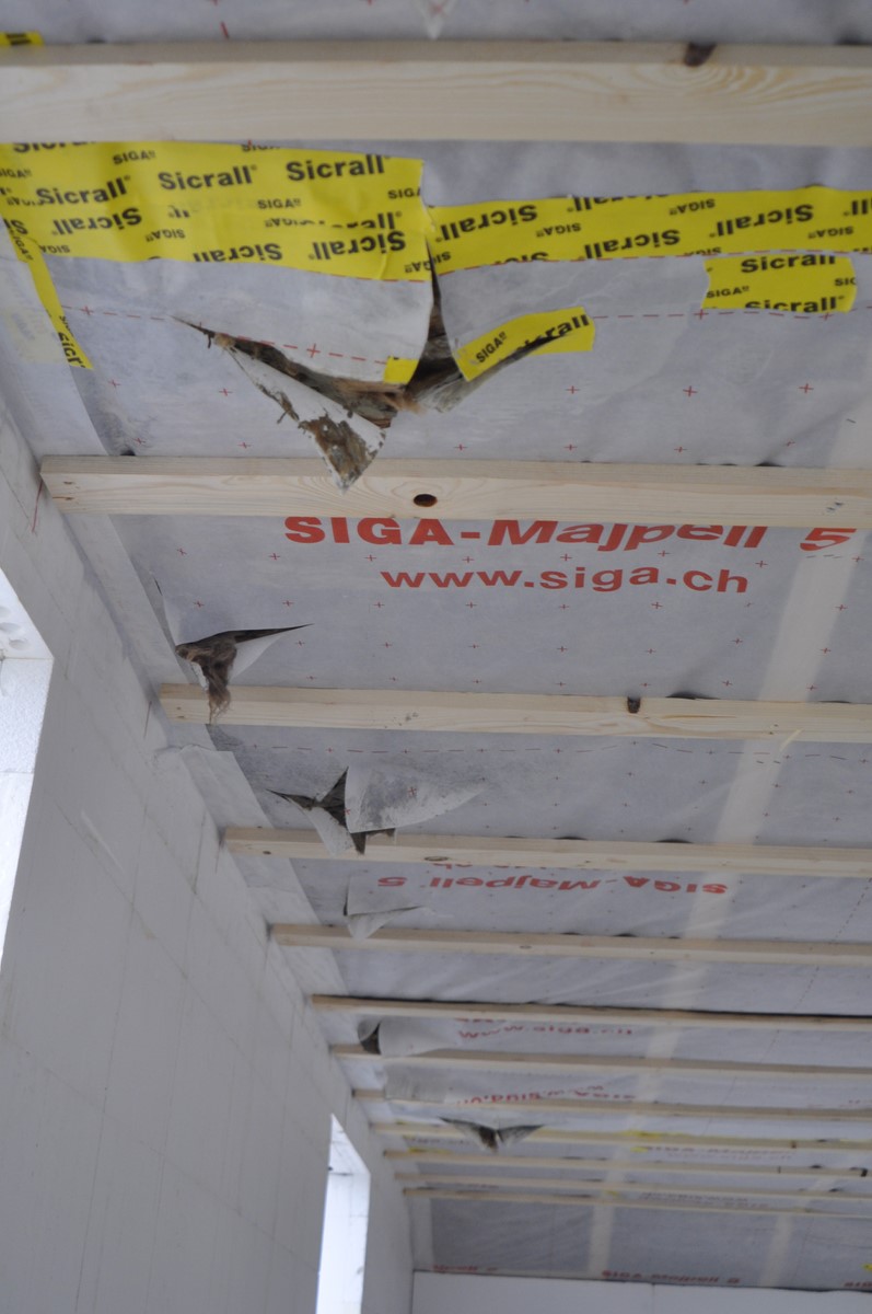

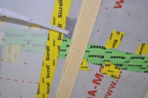

    Hi,

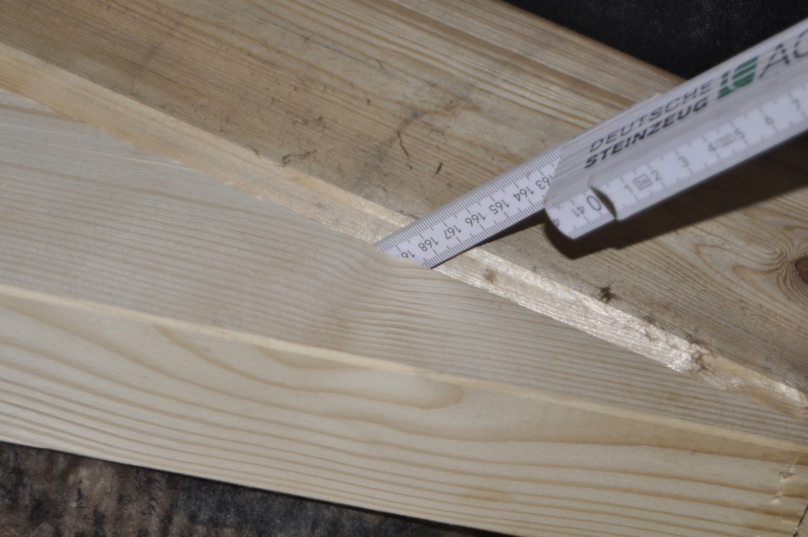

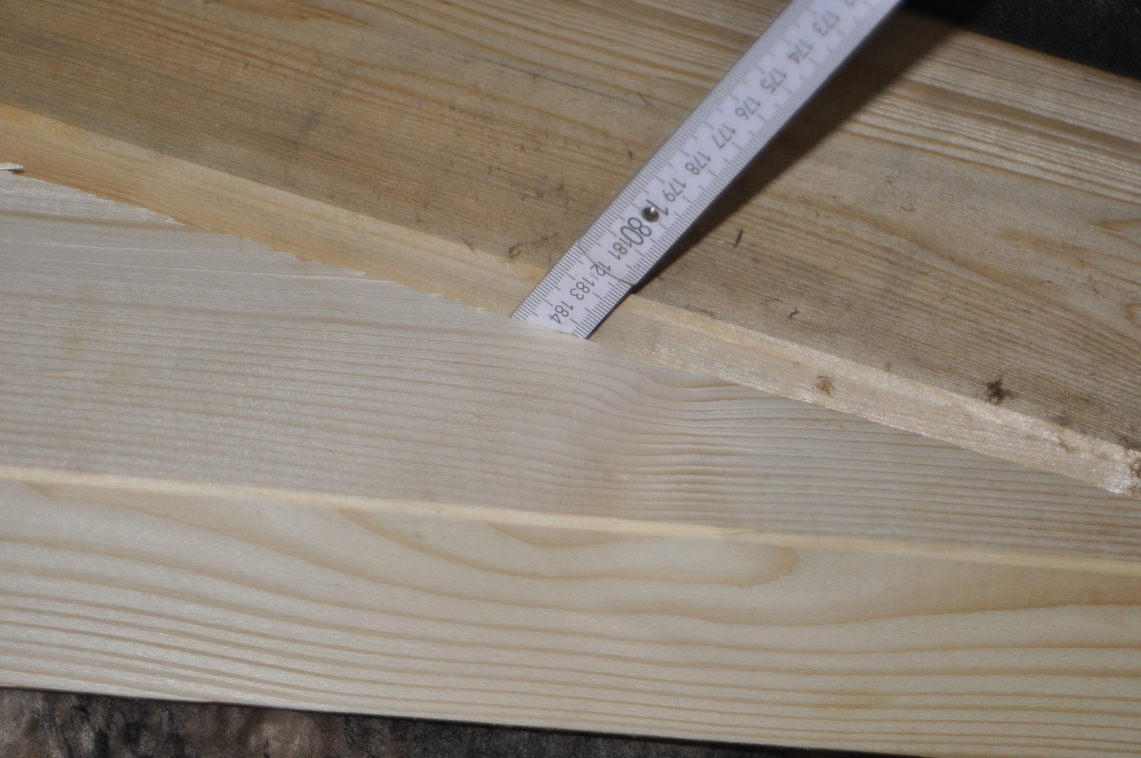

    ich habe mir neulich unseren gerade errichteten DAchstuhl angeschaut und dabei ist mir aufgefallen, das zumindest bei einem horizontalen Balken quer zum First (Kehlbalken?), scheinbar keine Verbindung zum schrägen Dachbalken besteht.
    Ist das so richtig? Kommt mir irgendwie komisch vor.

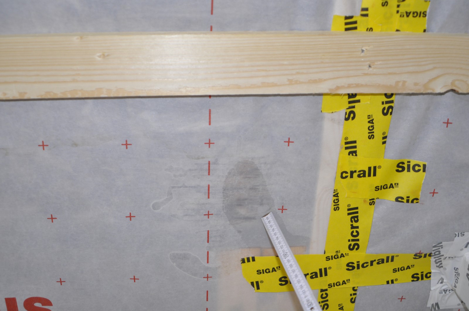

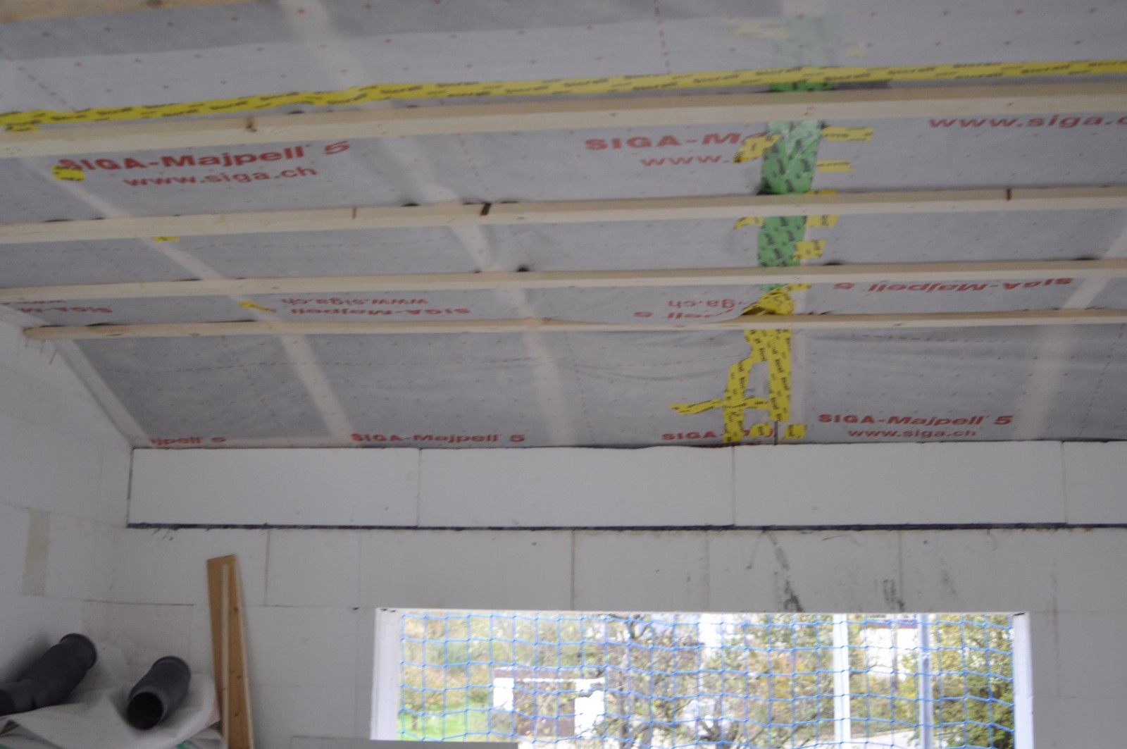

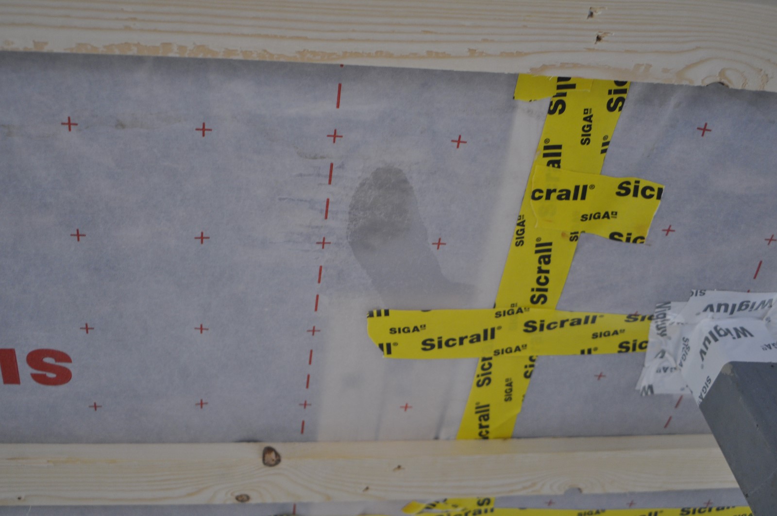

    Zudem habe ich gesehen, das Wasser auf der Dampfsperre steht. Mir ist jetzt leider nicht bekannt, welches Dämmaterial da verbaut wurde. Hat aber eine wollige Konsistenz. Hatte zuerst an Naturhaar oder so gedacht, aber ist wohl Steinwolle?
    Wie man auf den Bildern sieht wurde die Dampfsperre schon an ziemlich vielen Stellen aufgeschnitten.
    Ich würde vom Gefühl her sagen, Dampfsperre runter, Dämmung raus, Bautrocknen und dann alles wieder zu machen. Oder ist das übertrieben?
    Danke schon mal für eure Meinung!

    Sparren heisst das.
    Das kann nicht sein, schwebend ist der nicht ...
    Ist ihre Balkenlage spannend über die gesamte Hausbreite ? Oder versetzt im wirklichen Sinne eines Kehlbalken ?
    Das nun diesen baulichen Zustand geschuldet, kleine Kondensate bilden sich, dies bleibt nicht aus.
    Öffnen sie die Stellen und schauen nach ob und woher dies kommt, ist die Dämmung nass muss ausgetauscht werden.

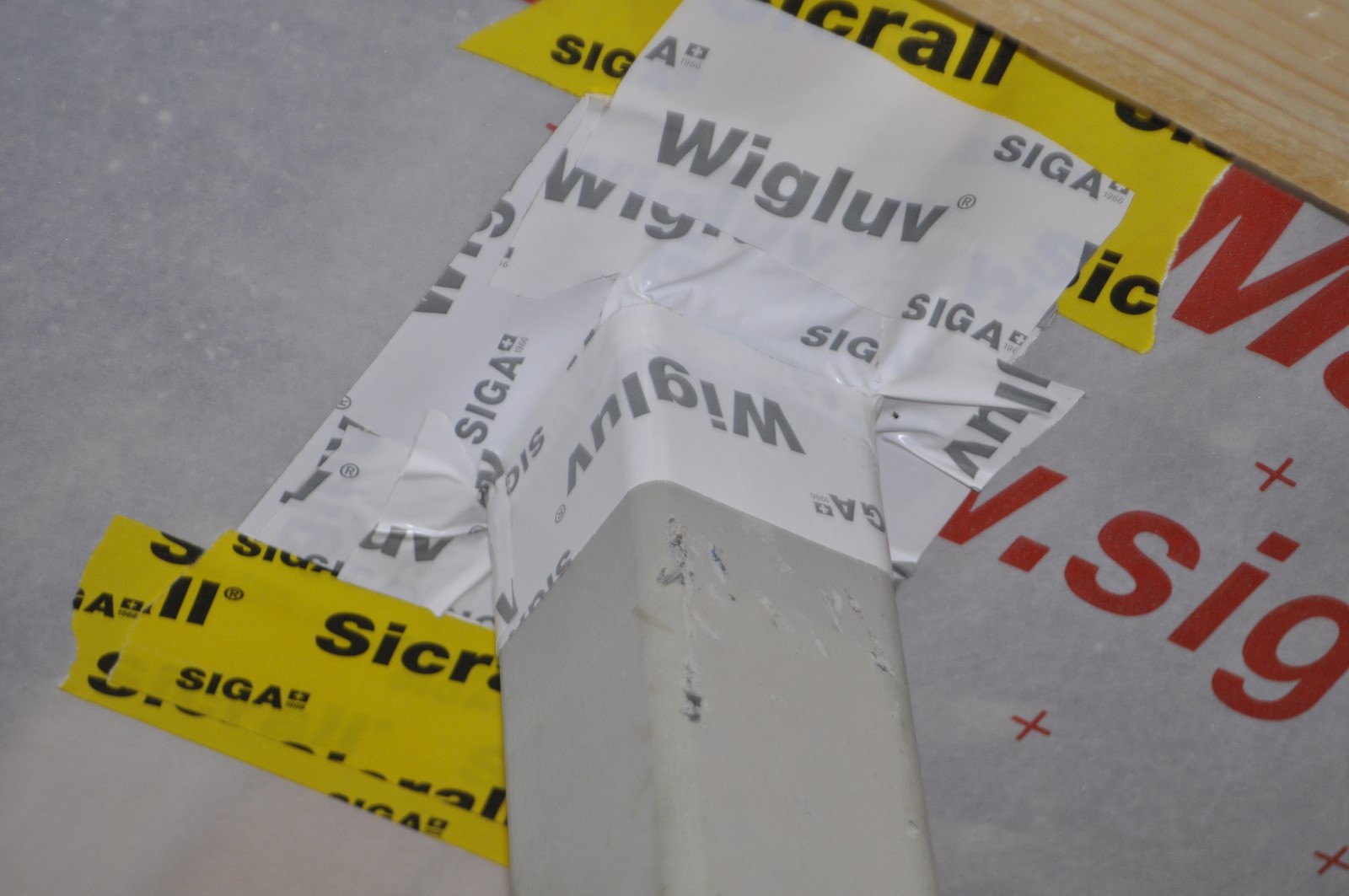

    Bitte mal Bilder von den Anschlüssen der Dampfbremse an das Mauerwerk, ich sehe da auch überall Tackernadeln, das nicht so gut.

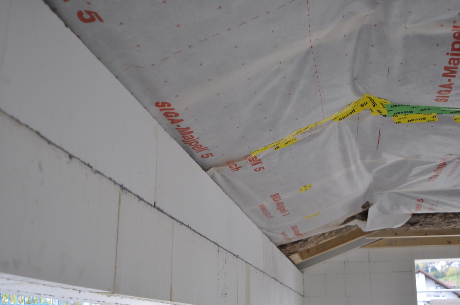

    Also an den Giebelseiten sieht es ganz ok aus. Die Traufseiten sind aber ne Katastrophe. Da fehlen teilweise über 30cm die Verklebung. Ich denke die sind da noch nicht fertig.
    Bezüglich dem Öffnen. Die Dampfsperre wurde bereits an rund 10 Stellen geöffnet. Ich denke da stand überall Wasser. Ich konnte da an einer Stelle auch mal fühlen. Die Dämmung war feucht.

    War wahrscheinlich draußen wärmer als drinnen, trotzdem sie die Dampfbremse übel aus. Mach mal nochmal die Fotos von den Anschlüssen.
  6. SIL
    10.865
    4.212
    Das ganze Ding sieht übel aus, Schade um die Folien und die ganze Arbeit, derartig viel 'Geflicke' ist nicht akzeptabel, da ist jedes Feld geschnitten.Einmal neu das ganze.

    Ich befürchte Dach muss auch abgedeckt werden. Ich befürchte das ist nicht dicht...

    Kleines Update. Die haben die Dämmung komplett raus gerissen und bei gemacht. Folien wurden viele Kleber entfernt und Folien großflächig über die Schnitte gemacht und sauber bei Verklebt.
    Anschluss Traufseite ist auch neu. Da waren sie wohl nicht fertig geworden und wollten es dann auch erst machen nachdem feststand ob Dämmung raus ja oder nein
