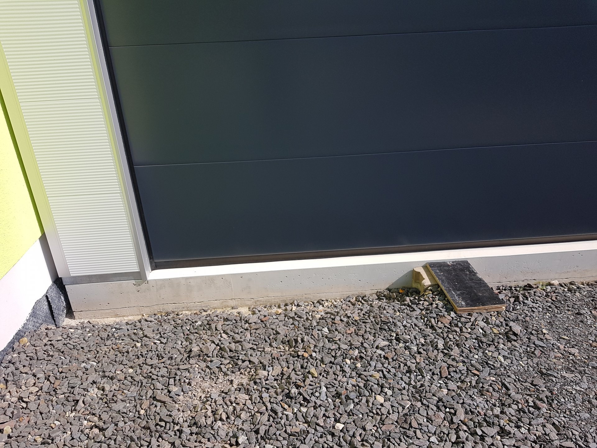

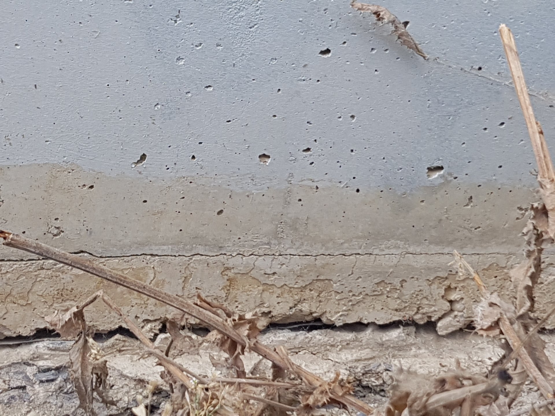

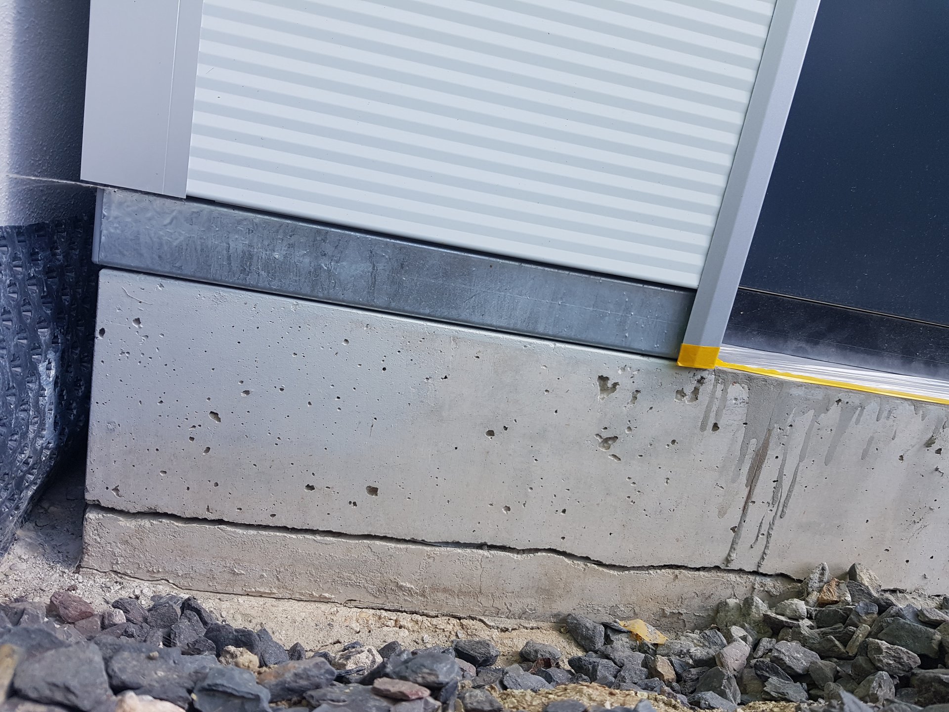

    Hallo miteinander

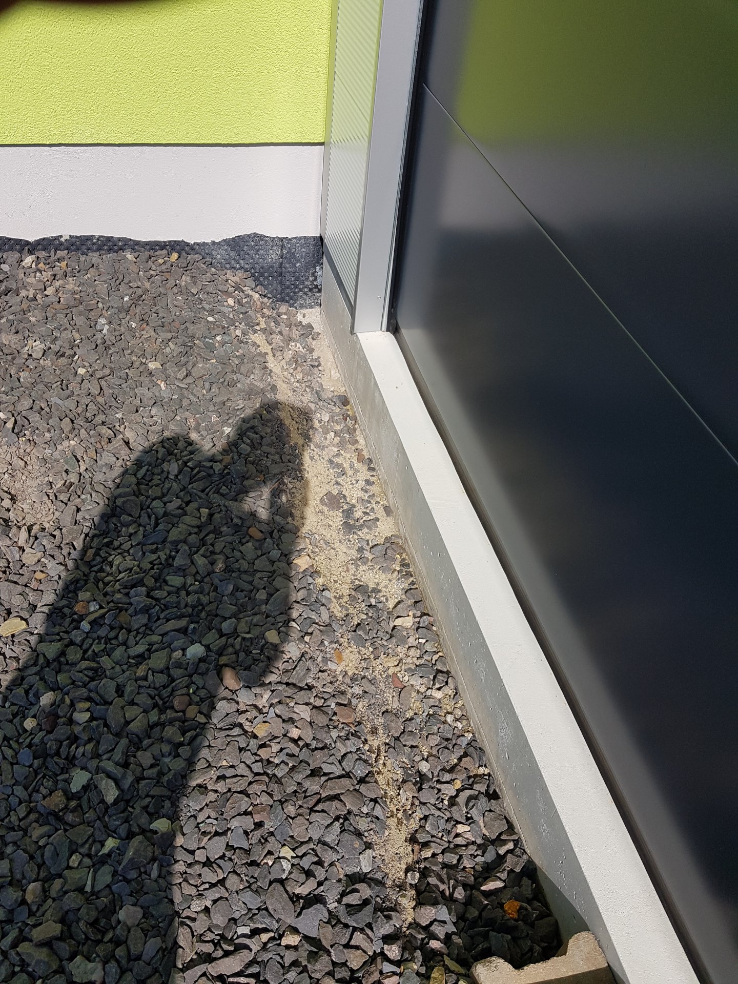

    Zuerst einmal das Problem,der Unterbeton unserer Bodenplatte der 6x6,50m Garage scheint abgesackt zu sein.

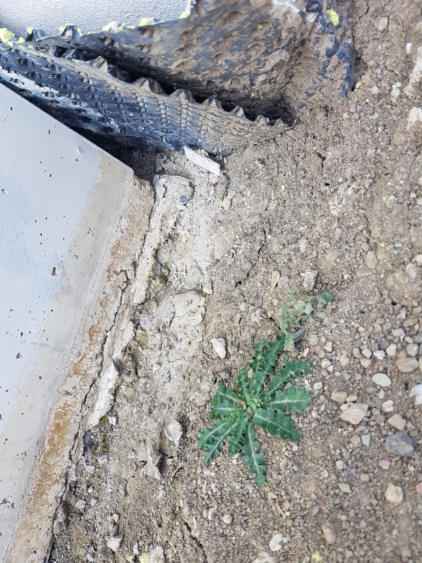

    Aufbau des Bodens ist wie folgt,an der Ecke und zwischen Haus und Garage,wurde gut 1,20m Tief ausgebaggert,es wurde zwischen Haus und Garage eine Drainage gelegt und Entwässerungsrohre neu verlegt die in Kabelsand gelegt und verdichtet wurden. Die restliche Baugrube wurde 85cm tief Ausgebaggert, 60cm Frostschutz 0-40er Körnung in 3 Schichten gelegt und jede 20cm Schicht wurde mit einer 200kg Rüttelplatte in mehreren Fahrten verdichtet,dann Pe Folie,dann kam Unterbeton C20 5cm darauf,wieder PE Folie,dann doppelte Bewährung und 20cm C35 WU Beton.
    Die Platte wurde Ende August 2021 gegossen,der Unterbeton 2 Wochen früher.
    Nun zu der eigentliche Frage,nach dem Winter wollte ich nun die Stirnseiten mit PCI Barraseal beschichten und dann mit Gussepoxi die Fläche und die Stirnseiten Endbehandeln.

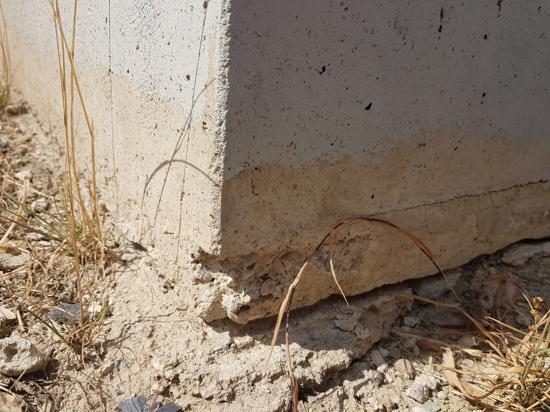

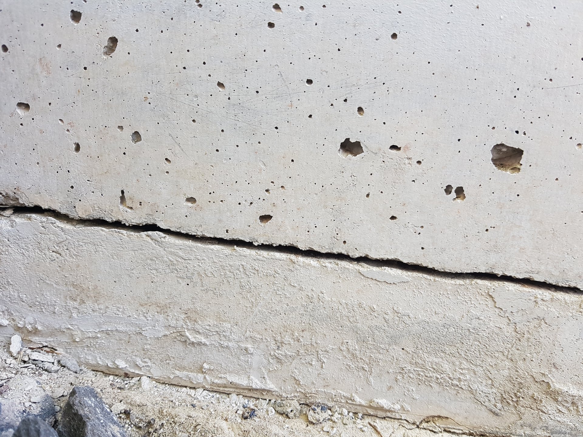

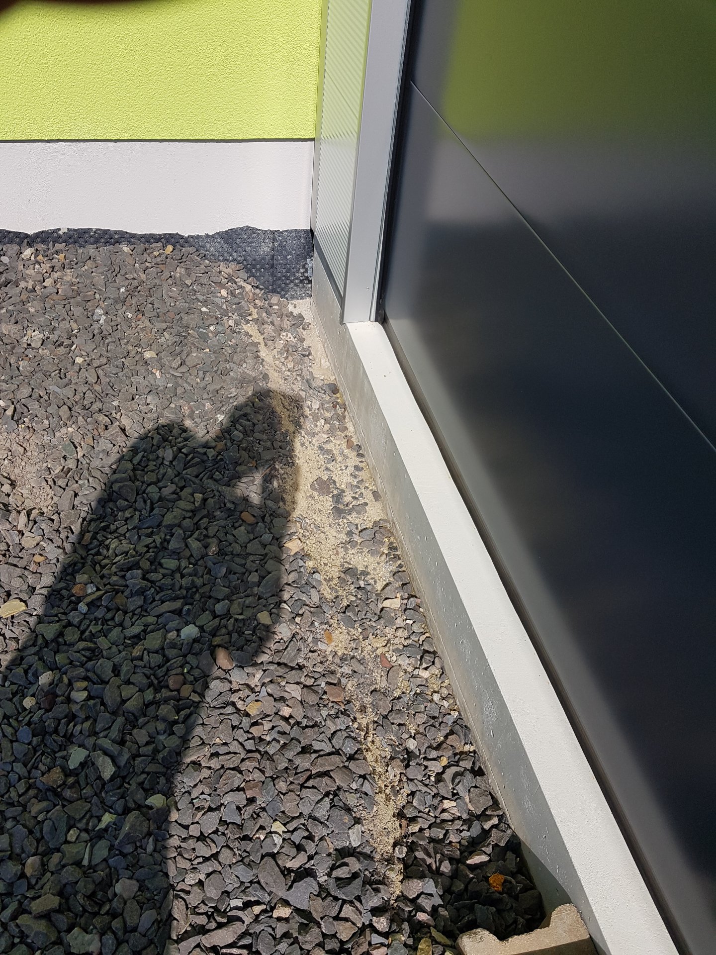

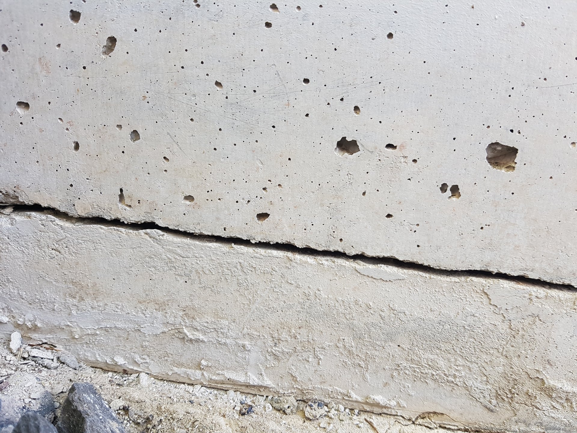

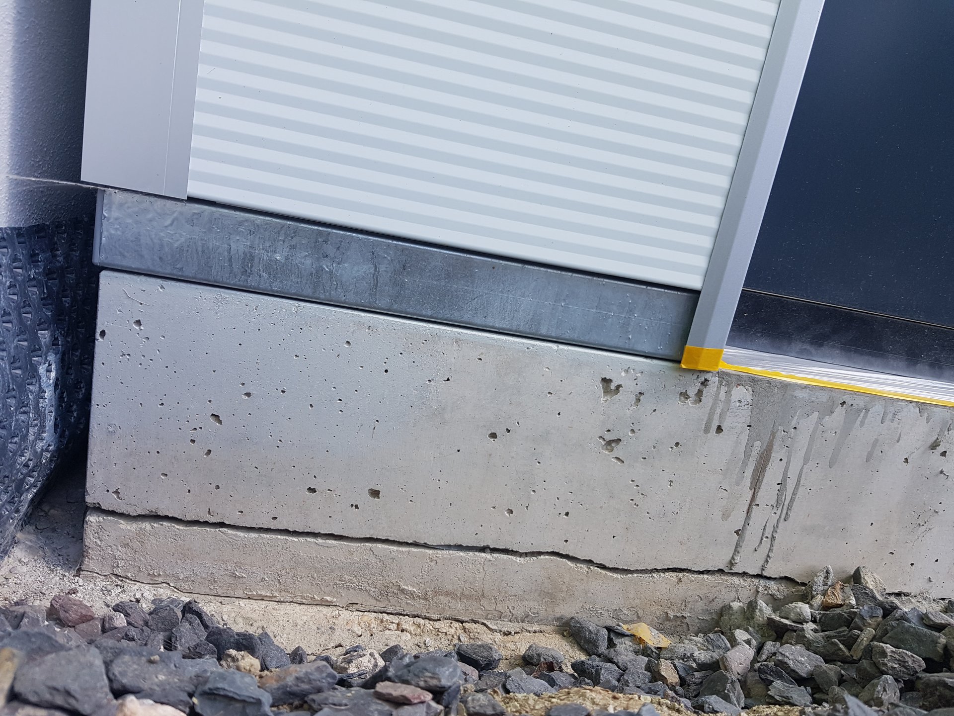

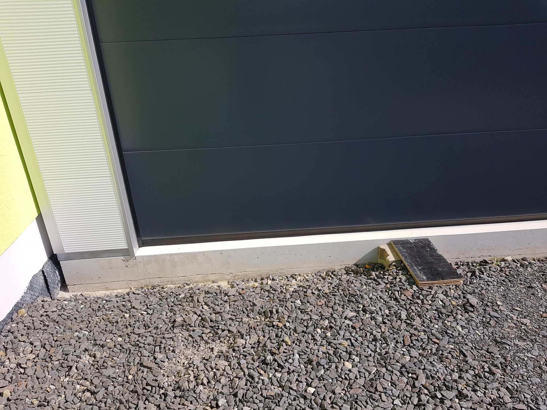

    Nun ist um die Bodenplatte noch wie ein kleiner Graben,diesen konnten wir wegen Trocknung,Temperatur und Endbehandlung noch nicht schliessen,da durch die Vorjährigen Regenfälle mehrfach das Wasser drin Stand,da hat sich nach dem Winter nun eine Lücke gebildet, auf der Garagentorseite beträgt sie von links,bis Garagentor Mitte ca. 3mm ein 0,7mm starker Flachdraht, geht gut 15cm rein.

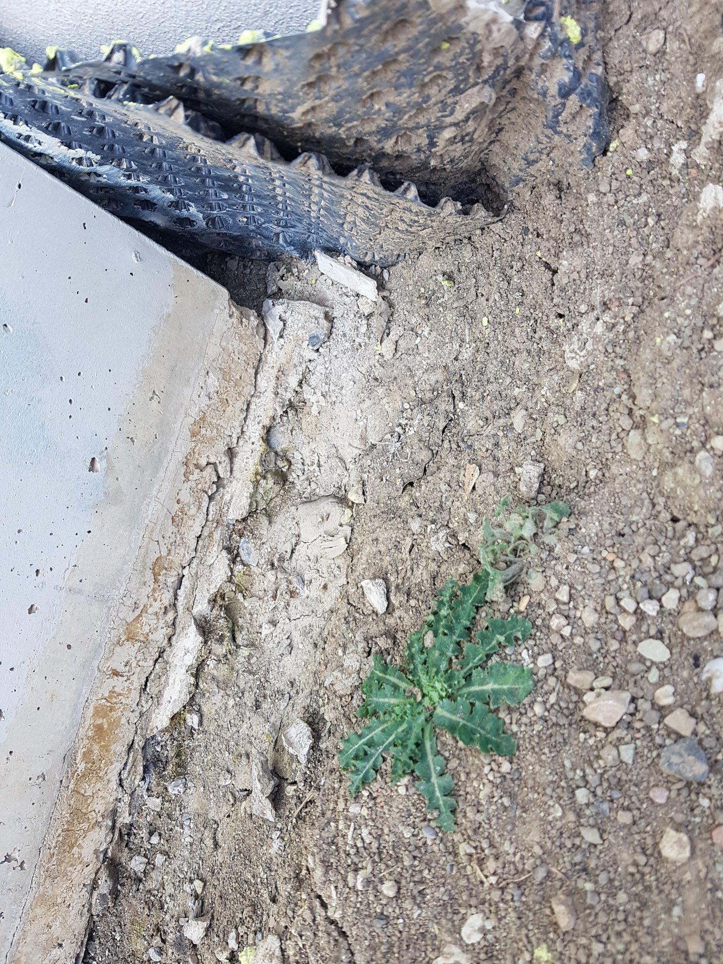

    Auf der Rückseite ist die Lücke unter dem Unterbeton.Ich kann mir nicht vorstellen das sich der Frostschutz nochmal gesetzt hat.....
    Wie bedenklich ist das und wie bekomme ich das zu, damit kein weiteres Wasser eindringen kann und die beiden Platten bei Frost auseinander treibt.
    Die Garage ist eine gedämmte Fertiggarage in "Leichtbauweise"

    Such dir einen der üblichen FLK Hersteller raus oder Abdichtung Botament Remmers....beachte eventuell nötigen Haftgrund und bringe das Material auf - die Wahl des Materials liegt daran, ob du Putz / Farbe oder Riemen noch verbringen willst.

    Säubern - Anschleifen - Grundierung Haftbrücke - bei sehr großer Tiefe und Breite PE Schnur einlegen- Dauerelastische Dichtmasse Epoxy einfüllen- bleibt trotzdem immer eine ' Schmoddelecke' ,daher mit FLK drüber und Farbe nach Wahl ...

    Bei diesem Aufbau ' senkt ' sicher nichts, der Unterbeton ist hier als Sauberkeits/Arbeitsschicht genutzt wurden.
    Üblicherweise aufgrund des unterschiedlichen 'Trocknens' , der bewehrten BPL trennt sich der Unterbeton etwas bzw wird etwas 'brösselig', das ist aber kein Anlass zur Annahme einer Setzung.

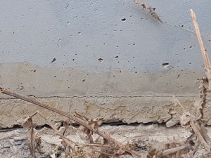

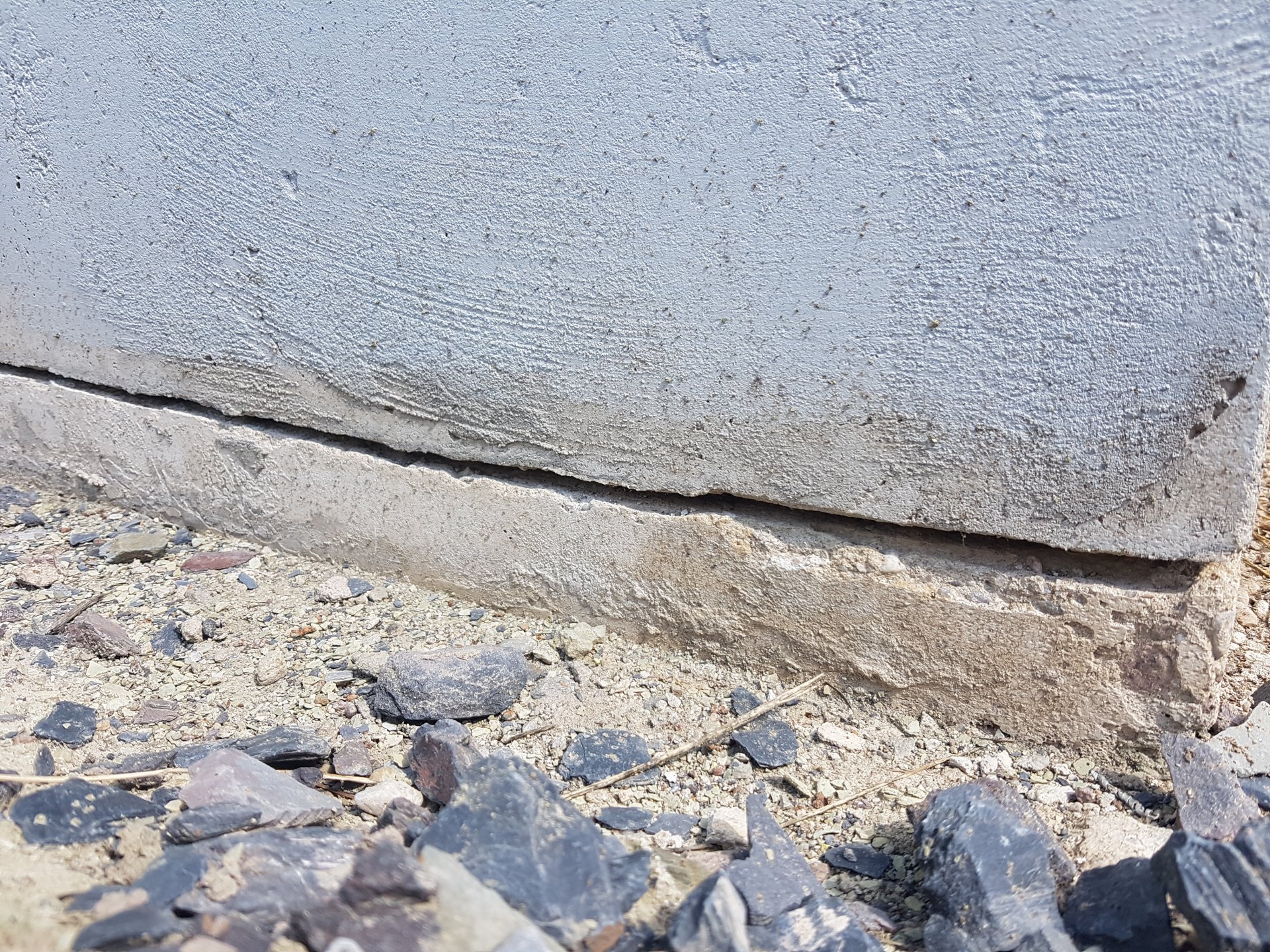

    Ok,aber gleich 3-4mm Lücke auf eine Tiefe von ca.15cm?
    Also nix reinmachen,nur Flexibel die Stirnseite abdichten?

    Yepp, das bringt dir ja nichts wenn du dort anfängst 'kraftschlüssig' zu verpressen, dein Unterbeton ist vermutlich an noch mehr Stellen gerissen und gebrochen - gerade bei 5 cm Stärke, schon beim 'Begehen' und Einbau der Bewehrung und Dista für die BPL

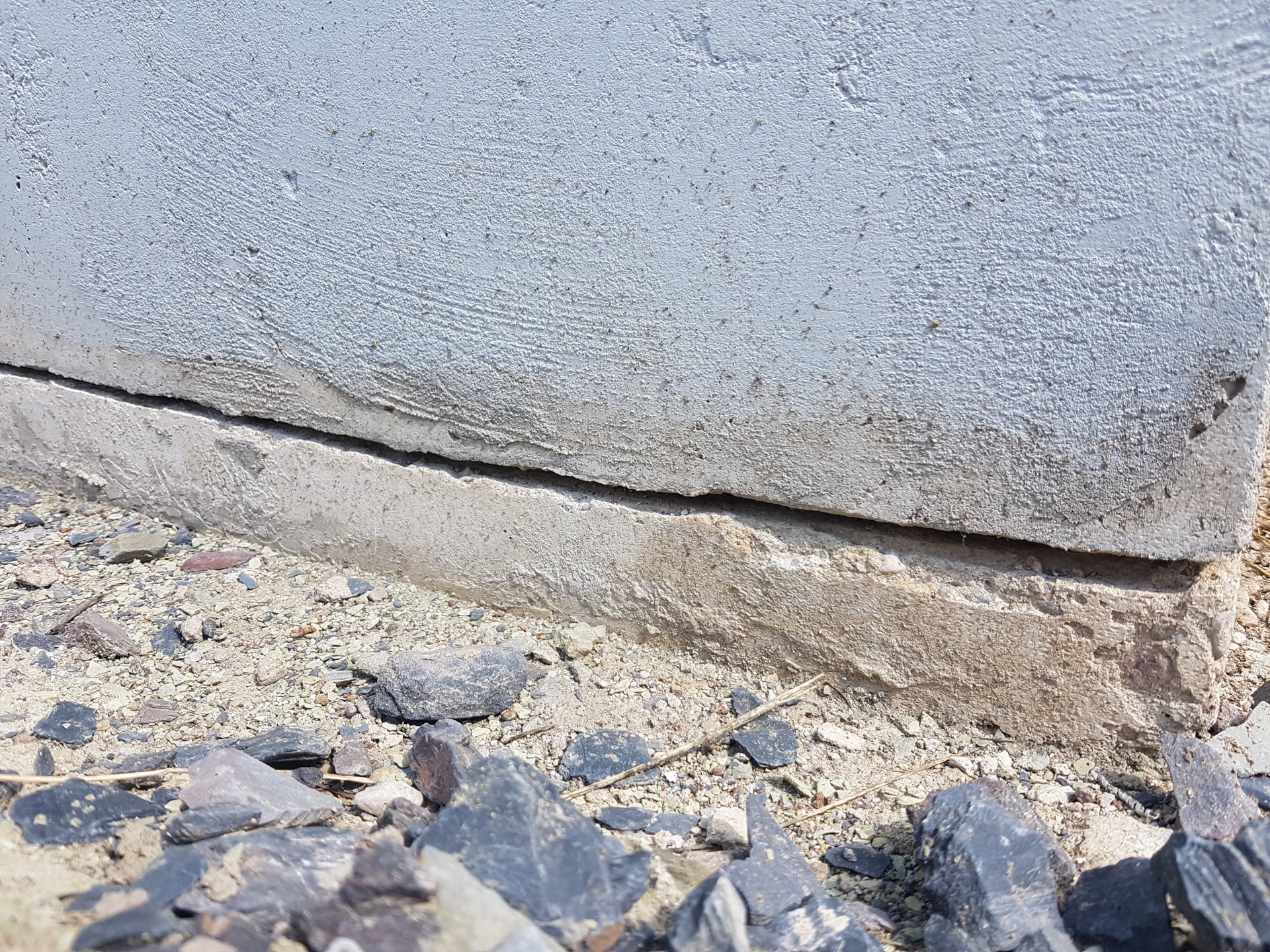

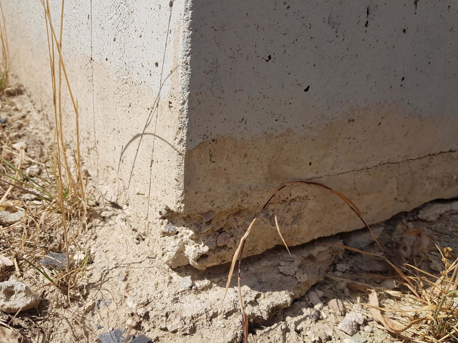

    Der Unterbeton/die Sauberkeitsschicht Hat sich weiter gesenkt, vorn am links ist der Spalt nun gut 1cm zwischen Sauberkeitsschicht und Betonplatte und geht teilweise gut 30cm tief in die Platte,an anderen Stellen sind es zwischen 3-8mm.
    Ist das nicht zuviel?
    Die Trockenheit tut noch ihr übriges,bei uns ist die Erde bis 50cm Tiefe Knochentrocken,ich denke der Frostschutz sackt sich seitlich weg

    Nein - das 'verschlimmbessert' nur und Beton einbringen geht auch nicht in dem Sinne - da ist mit abschleifen anschleifen plus HB und dann je nach Materialstärke mit entsprechenden Repmortel zu hantieren .da es sich um eine Fuge handelt reißt dies dann eh wieder ...
