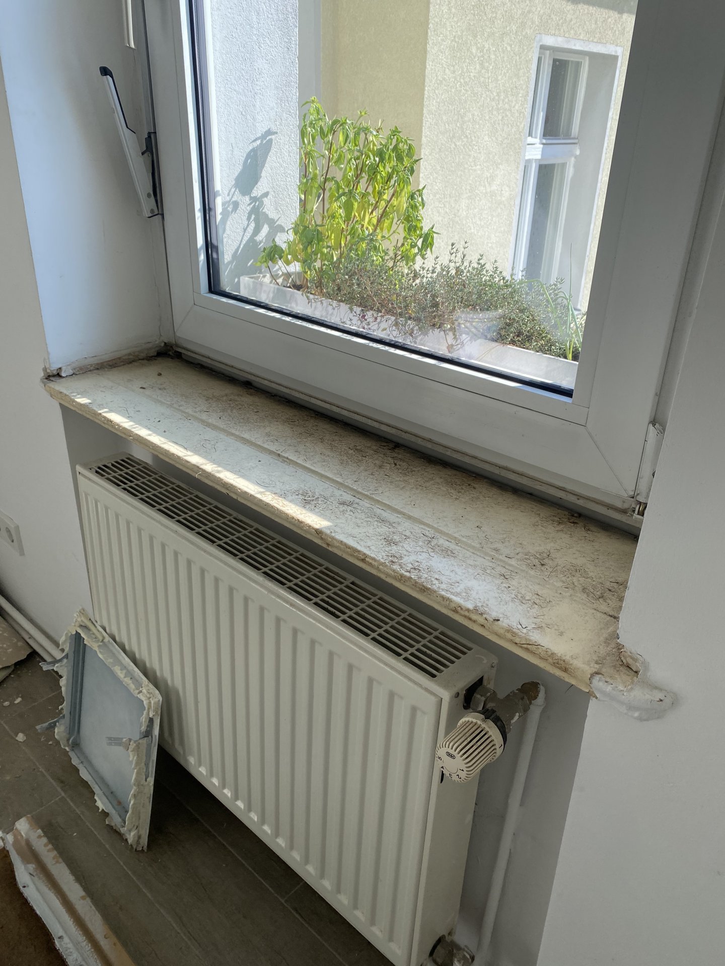

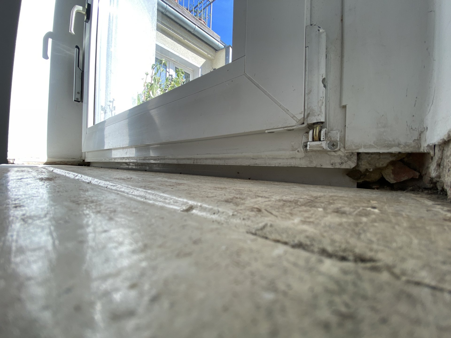

    im Rahmen einer Küchensanierung habe ich ein Fensterbank entfernt, die auf einer alten Holzfensterbank lag (Gebäude: Altbau, Mehrfamilienhaus). Die alte Fensterbank möchte ich aufarbeiten.
    Zwischen Fensterrahmen und alter Fensterbank ist eine Lücke von ca. 2 cm.
    - Wie sollte ich diese am besten füllen? Bauschaum? PE-Rundschnur + Acryl? Holz?
    - Kann sie hinterher gespachtelt und gestrichen werden?
    Danke schonmal im Voraus für eure Antworten!

    ich würde eine abgefälzte Holzleiste einlegen, in der Holzart der Fensterbank und dann mit behandeln.

    Du kannst auch die seitliche Verleistung unten weiterführen und mit Montageschaum festkleben.
    Dann die Fensterbank aufarbeiten und zum Schluss eine Silikonfuge zur Verleistung ziehen.
    Übrigens ist die Überdeckung des Heizkörpers nicht optimal, ein Gitter in der Fensterbank würde hier viel bringen.

    Danke für die Tipps. Dann werde ich es mal mit Holz versuchen..
    @Fabian: Die Heizung ist idR nicht an. Der Raum wird durch die Abwärme eines Wasserspeichers ausreichend geheizt :-/
