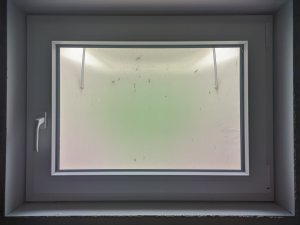

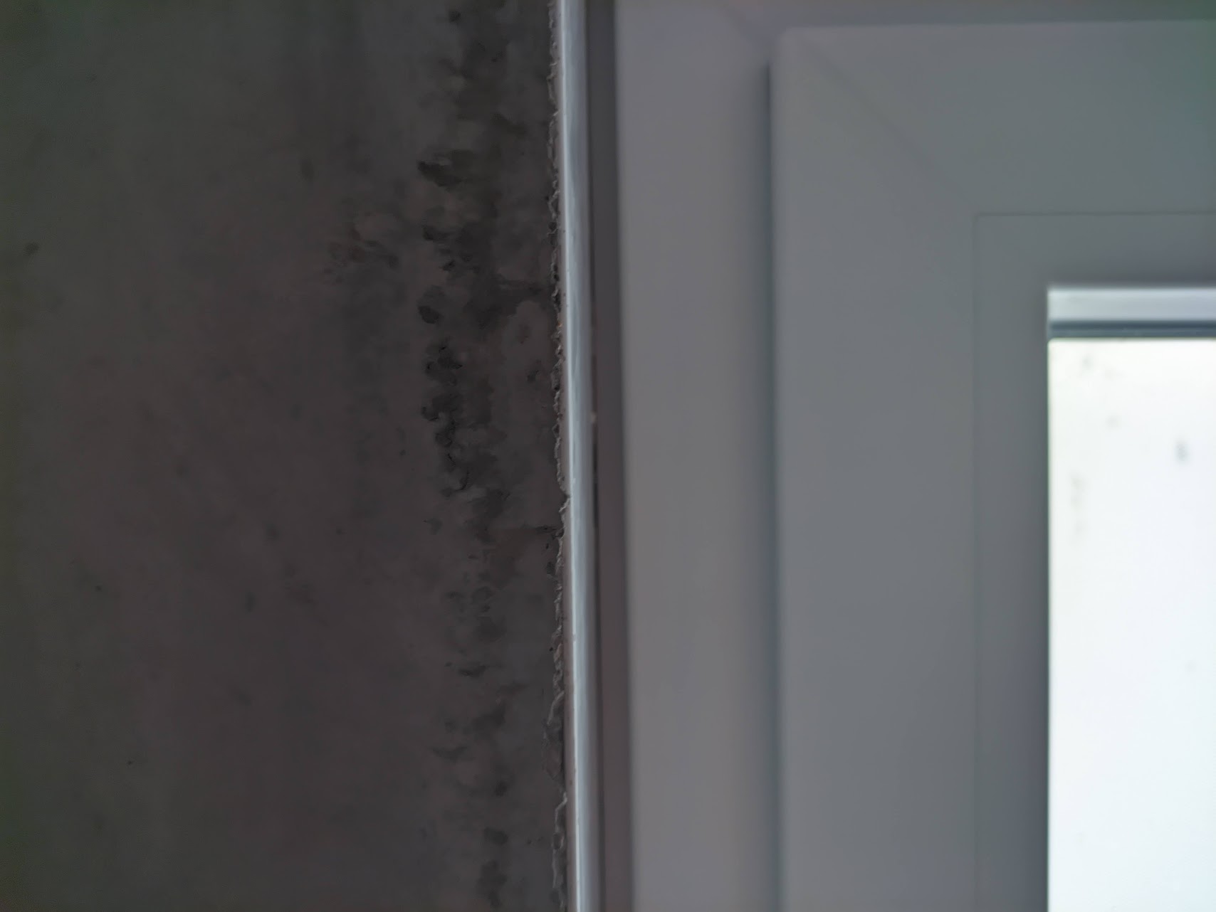

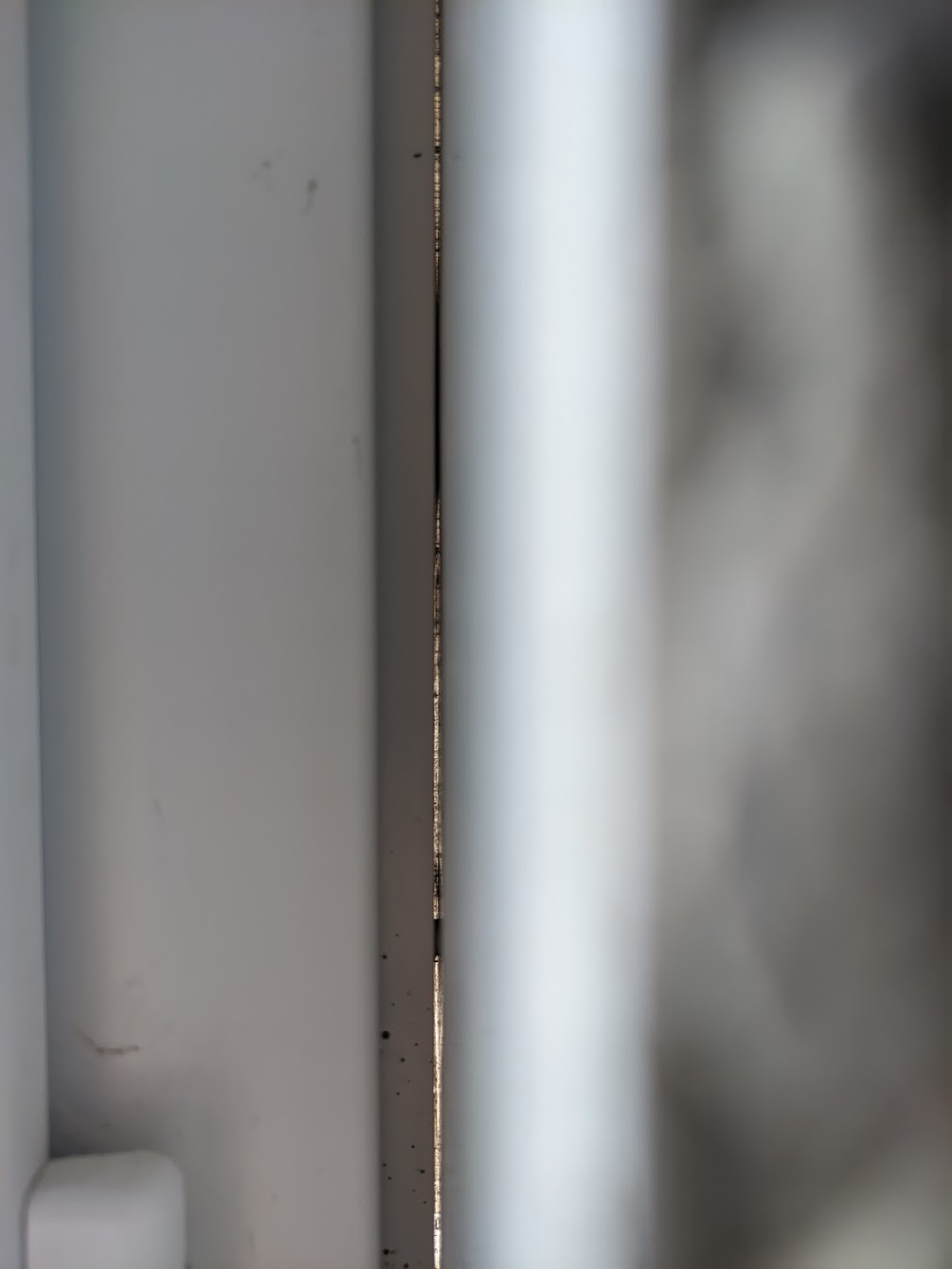

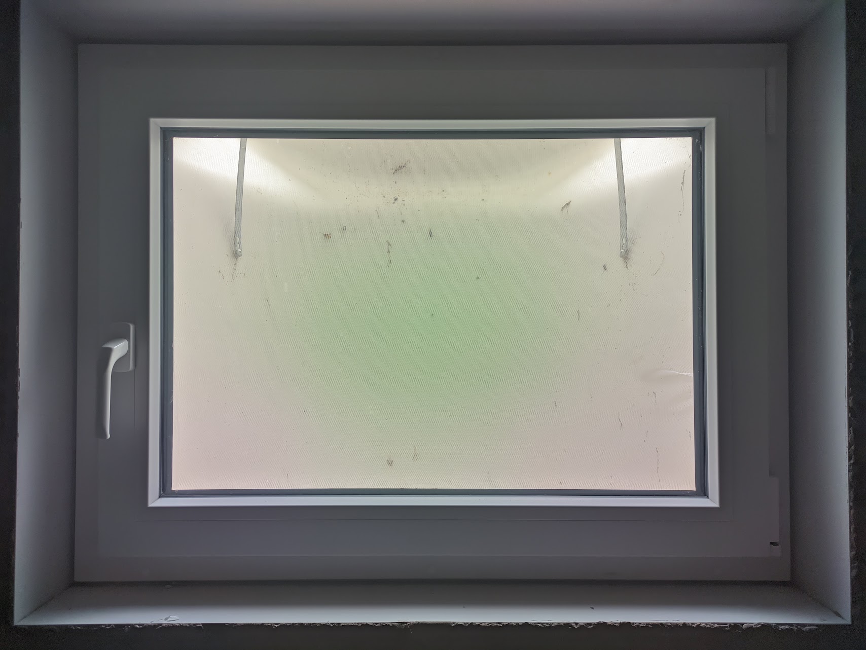

    wir haben 2017 ein Fertighaus mit Keller gebaut (Keller war im Angebot des Hausbauers mit dabei), und heute ist mir zufälli gaufgedallen, dass zwischen Kellerfenster, also dem äußeren Fensterrahmen, und der Betonwand des Kellers jeweils ein ca. 1mm breiter Spalt ist, durch den man quasi nach draußen in den Lichtschacht schauen kann. Offenbar sind die Fenster mit der Kellerwand nur verschraubt, aber nicht zusätzlich abgedichtet.
    Meine Frage ist nun: ist das so wirklich in Ordnung und nach Stand der Technik normal, oder wurde hier etwas vergessen? Anbei ein Bild wie man durch den Spalt nach außen sehen kann.
    Was kann man da machen? Danke für alle Tipps.

    Ich hätt gern noch ein Übersichtsbild von dem Fenster

    Normalerweise werden auch Kellerfenster abgedichtet. Das wurde hier wohl "vergessen"

    Es gibt kein „Kellerfenster“, es gibt einfach nur Fenster die entweder in der therm. Hülle sitzen oder halt auch nicht. Man kann sich da dann noch das Erschwernis antun und die luftdichte Ebene anders festlegen als die therm. Hülle, also wenn man es gerne schwierig mag halt…
    Wie auch immer, in der fahrlässigen Ferndiagnose ist das erstmal gefühlt nicht OK. Aber man bräuchte halt noch ein paar Infos, ist der Keller innerhalb der therm. Hülle (ist der Keller gedämmt?), usw…

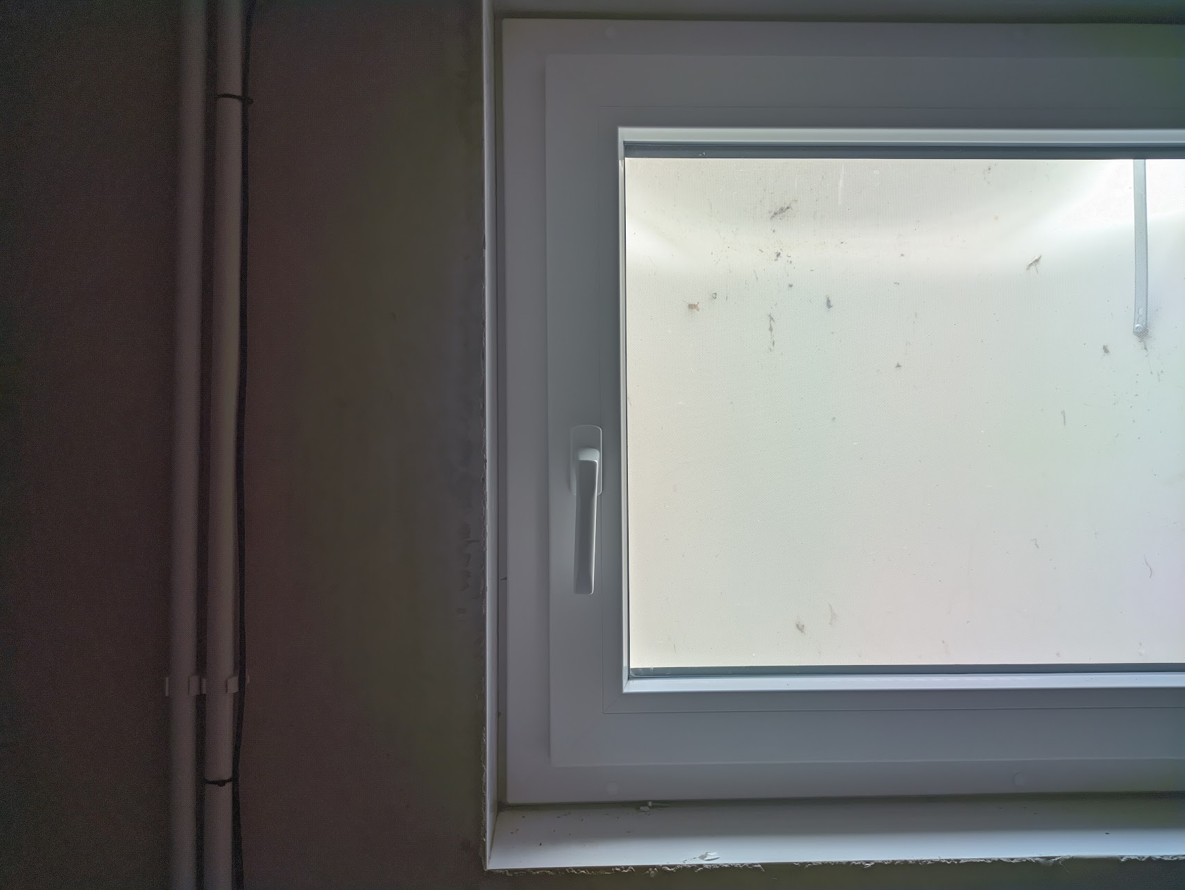

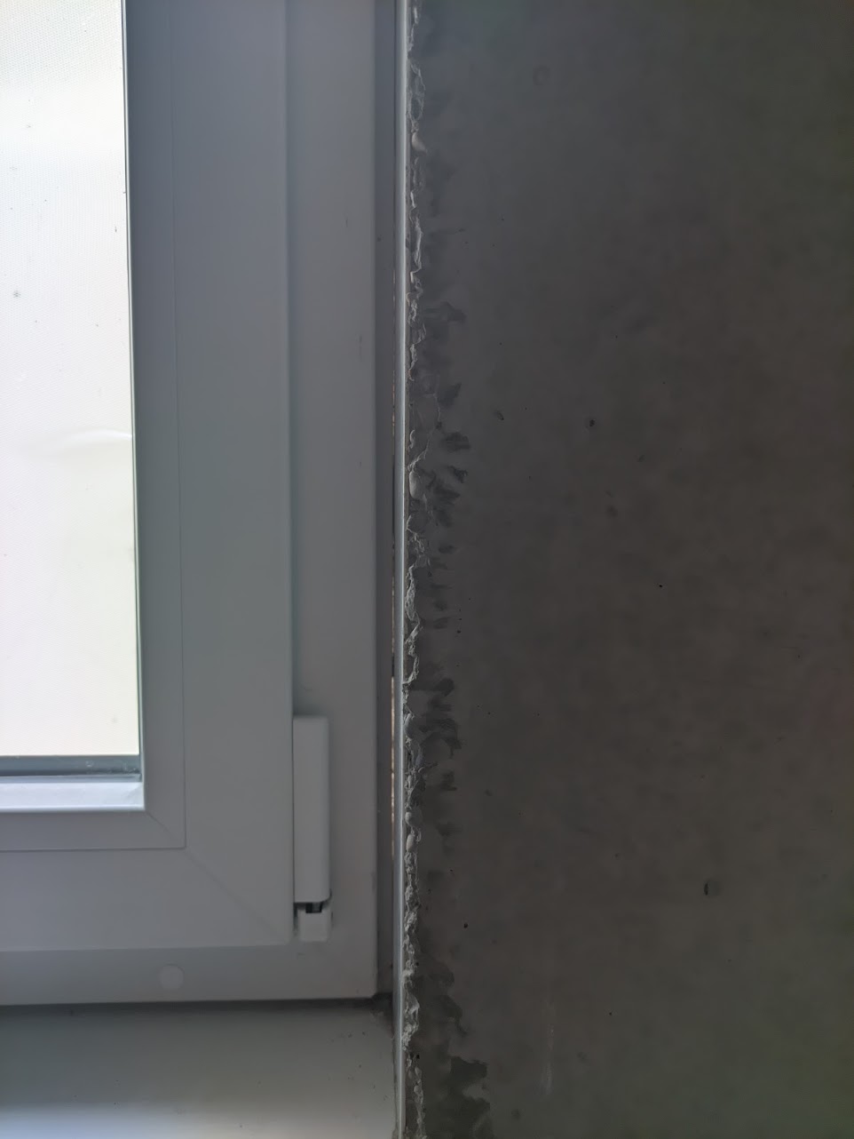

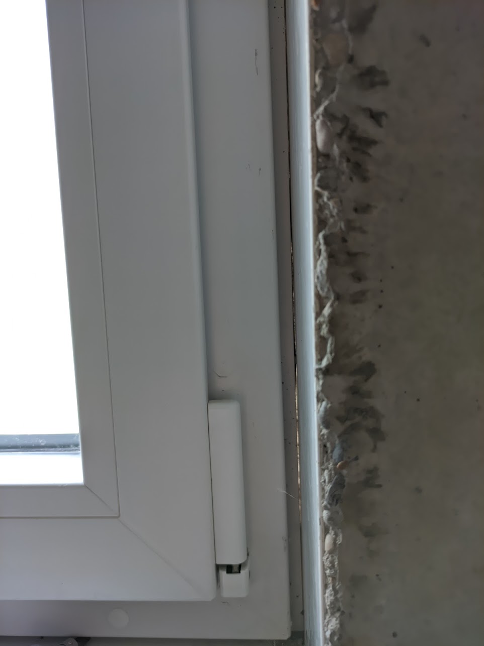

    Ich habe noch ein paar Fotos vom Fenster angefügt. Der Keller selbst ist nicht gedämmt, sondern bei dem KfW55 Haus ist quasi der Flur gedämmt und da hat der Boden auch eine Fußbodenheizung, und die einzelnen Kellerräume liegen ein wenig tiefer (da Boden dort nich gedämmt) und es gibt normale Zimmertüren. Trotzdem finde ich eigentlich, dass ein solcher Spalt am Fensterrand nicht sein dürfte. Vielleicht helfen da die Bilder weiter...

    Also bei Räumen außerhalb der therm. Hülle finde ich das jetzt erstmal nicht ganz dramatisch, die Forderung nach weitgehender Luftdichtigkeit besteht da eigentlich nicht. Theoretisch ist da außen Schlagregendichtigkeit gefordert, aber auch das ist im Lichtschacht…naja… und wenn da jetzt 4 Jahre lang nix passiert ist…
    Das ist so nicht 100% richtig, aber zu 99,5% schon und es fehlt mir gerade am echten Nachteil der dir da entsteht. Und wenn dir kein echter Nachteil entsteht und auch nichts anderes explizit vereinbart wurde, geht es hier nur noch um die „gewöhnliche Art und Güte“ und ich halt nicht drauf welche deutlich bessere Lösung im unbeheizten Keller „gewöhnlich“ sein sollte…
    Was ich dann aber doch sagen muss, wenn man da als Bauträger (oder was auch immer) noch nicht einmal eine „Kittfuge“ hin bekommt, dann hat man den Ärger eigentlich irgendwie doch verdient. Ich bin halt der Meinung, man sollte wenigstens versuchen die kleinen Sünden zu verstecken. Aber vor Gericht würde ich deshalb doch nicht gehen…

    Was wollen Sie jetzt nach knapp 5 Jahre?
    Die Fenster sind nicht Wasserdicht.
    Entweder sind die Lichtschächte wasserdicht oder auch nicht.
    Hier reicht eine Winddichtigkeit , z.B . Verputzen oder spachteln des Fensterleibungs.
    Da die Vertragsverhältnisse sowie Örtlichkeiten unbekannt sind wäre eine Ferndiagnose falsch

    Entweder lassen wie es ist (gute Dauerlüftung :-)). oder eine Tube Silikon kaufen und abspritzen.
