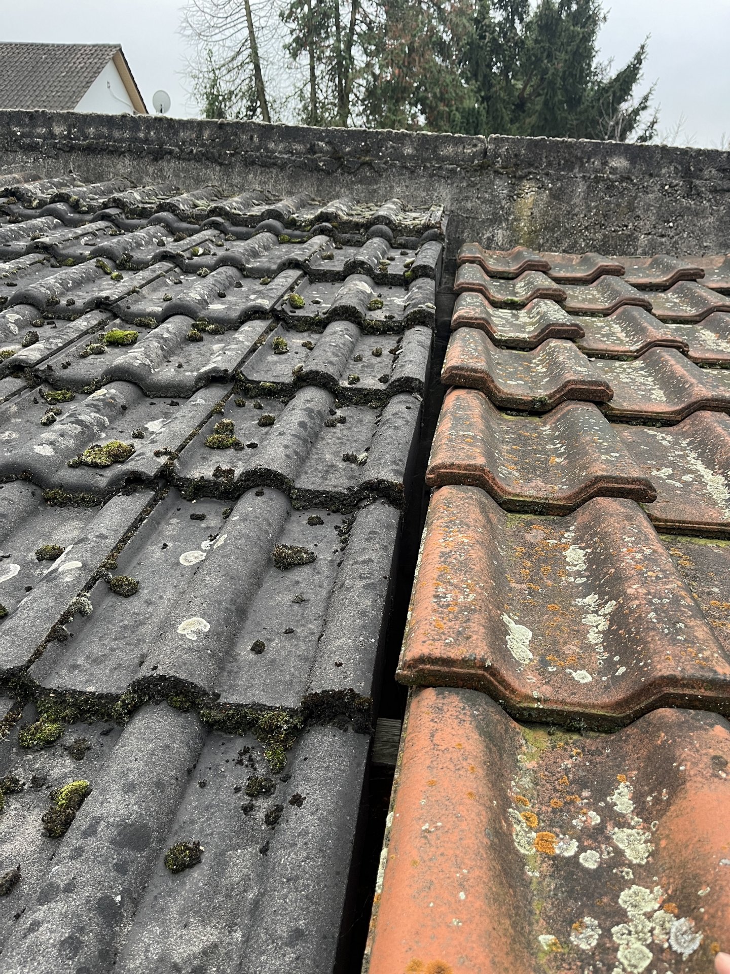

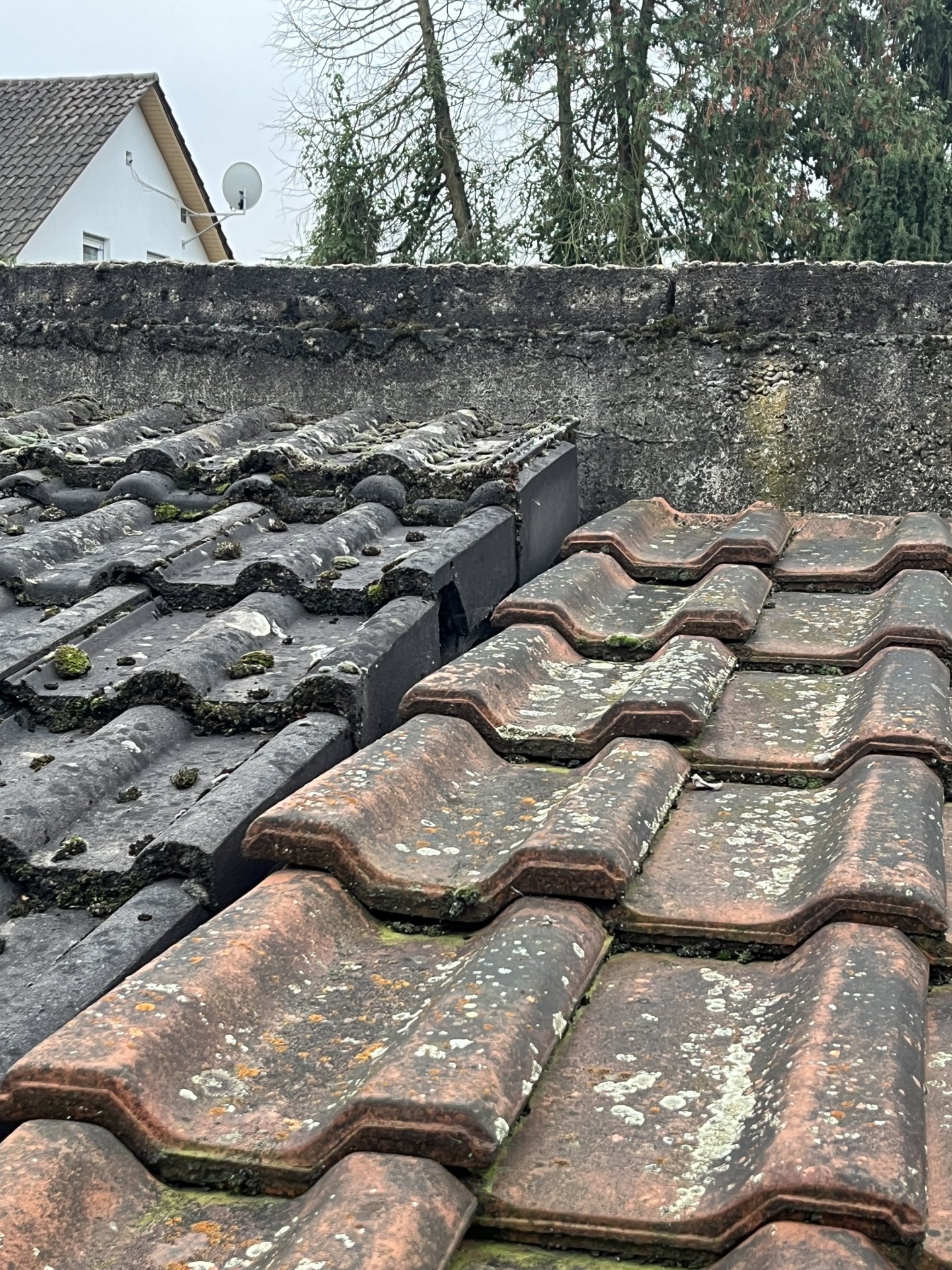

    Hallo zusammen, wie auf dem Bild anbei zu sehen, möchte ich eine Lücke zwischen zwei Dächern schließen. Max 5 ca. breit, aber mit unterschiedlichem Höhenunterschied. Es handelt sich nur um Holz-Lagerplätze, aber aktuell regnet es dazwischen und schädigt so auf Dauer die Holzkonstruktion. Problem ist, dass die beiden Schuppen nicht gleich hoch und auch nicht gleich tief sind – außerdem sind sie mit unterschiedlichen Ziegeln gedeckt. Eine klassische Schließung (Unterkonstruktion erweitern und Ziel dazwischen legen) kommt als Lösung nicht in Frage (auch wegen der Besitzverhältnisse der Schuppen).
    Um an der Stelle kein ganz großes Fass aufzumachen, war meine Überlegung die Lücke mit selbstklebendem Wandanschlussband (gibt es als Standardmaß 30cm x 5m im Baumarkt – bspw. von "Sarei") zu schließen und evtl. zusätzlich mit Montagekleber zu fixieren, dass länger haltbar.
    Nun die Frage, was ihr als Experten von dieser Idee haltet und ob es vielleicht auch noch andere Lösungsansätze gibt.
    Vielen Dank im Voraus! :-)

    Kann man denn den eigenen Schuppen an die Dachneigung und -höhe des anderen angleichen?

    Der Schuppen ist rund 20 Meter lang - die Angleichung der Höhe würde ich daher möglichst gerne vermeiden wollen. :-)

    Dieses Band wird teilweise auch für Anschlüsse an Dachbahnen genommen ( was ich nicht gut finde , bin da eher für Walzblei)
    Soll aber heissen , das es für diesen Verwendungszweck vollkommen ausreichend ist, ich kenne jetzt nicht die Qualität des genannten ( es gibt da viele selbstklebenede, Alu, Bleiflex Bänder unterschiedlicher Qualität.
    Walzblei wäre auch eine Möglichkeit, wobei das selbstklebe Anschlussband einfacher für den Laien zu verarbeiten ist.
    Wichtig ist nur bei beiden Varianten den Hohlraum aufzufüttern ( z.b. druckfeste Dämmung oder Holz) denn da kann das Band und auch Blei reinrutschen, und gerade das Band ist Anfällig wenn es so hohl liegt bei Hagel etc.

    Sehe ich auch so wie DD A. Das Problem kann man sicherlich provisorisch für noch für viele Jahre mit einer selbstklebenden Dichtfolie (nur als Beispie!) retten.
    (Das wird dann natürlich nicht DIE endgültige Lösung sein - aber nichts :Brille hält ja bekanntlich länger als ein Provisorium ... )

    Der Schuppen muß ja nicht auf die ganze Länge angeglichen werden. Das Dach wird danach natürlich verdreht sein, aber wen stört das bei einem Schuppen? Die Lasten, die da angehoben bzw. abgesenkt werden müssen, sind letztlich auch überschaubar. Dazu kommt, daß die Änderungen vom Boden aus vorgenommen werden können, wenn der Schuppen nur ein Geschoß hat. Eine Zahnstangenwinde hebt das mit links.

    Vielen Dank für eure Antworten, ich werde das mit der Folie (inkl. Unterfüttern) ausprobieren. Die Kosten sind überschaubar und wenn es nach wenigen Jahren nichts mehr ist, auch ok... :-)
