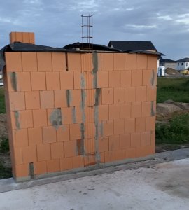

    Hallo liebe Community,
    wir lassen über ein regionales Bauunternehmen ein Einfamilienhaus bauen.
    Es werden Planziegel XP9 aus dem Ederwerk in Freital verwendet.
    Heuta war Tag 2 und ich gegen Abend mal auf der Baustelle.

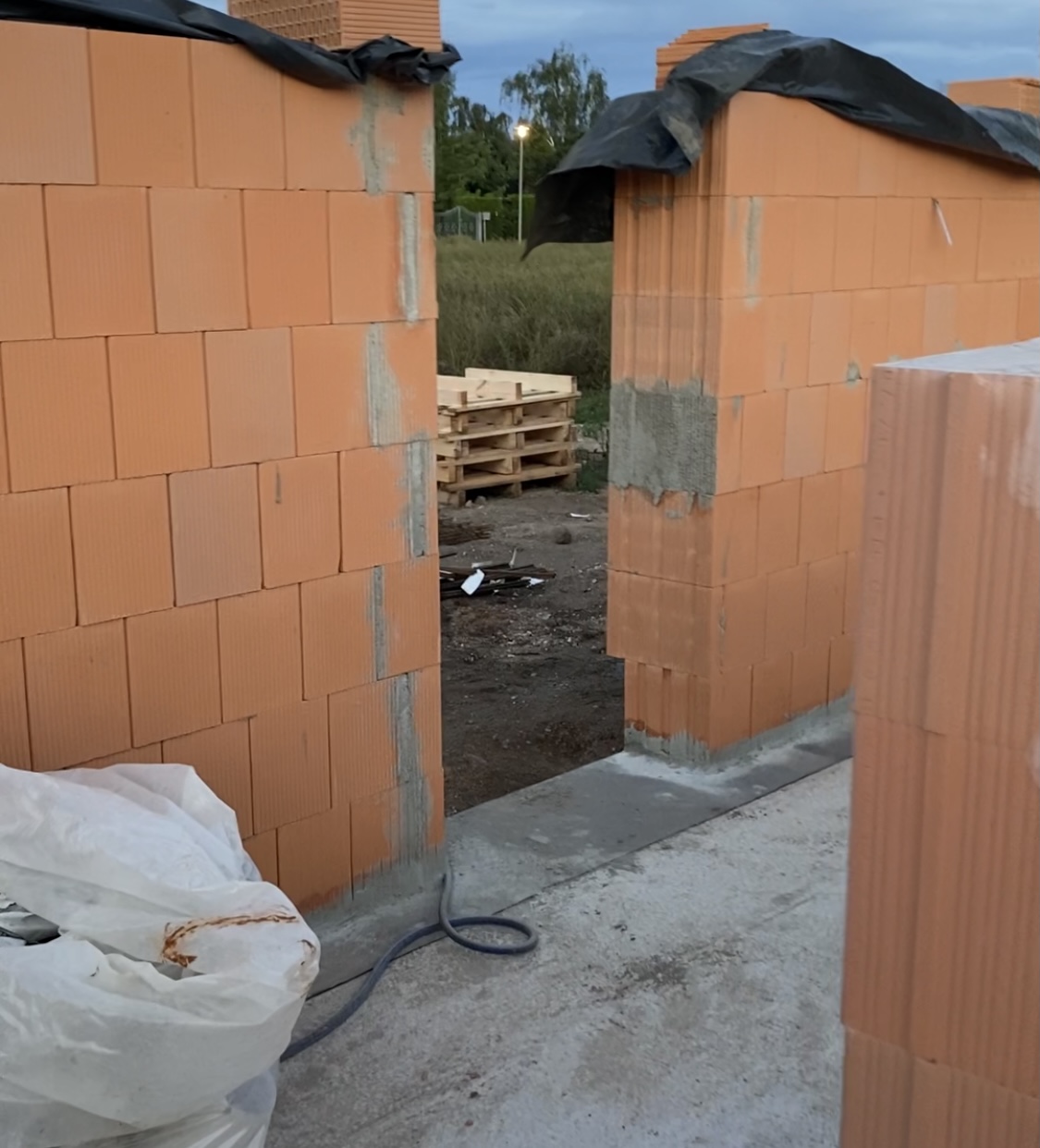

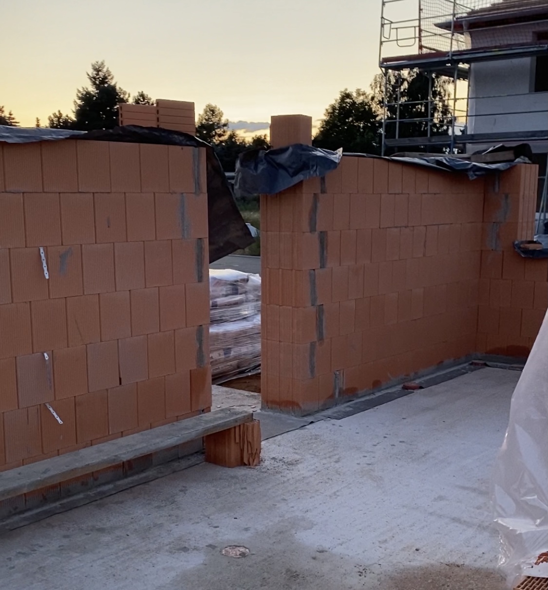

    Dabei sind mir relativ viele Stellen aufgefallen bei denen zwischen den Steinen so eine evtl. 3cm Lücke vorhanden ist. Diese wurde mit Mörtel ausgefüllt.
    Ist das soweit Okay?
    Hätte man da nicht lieber einen Stein in eine Scheibe schneiden können?

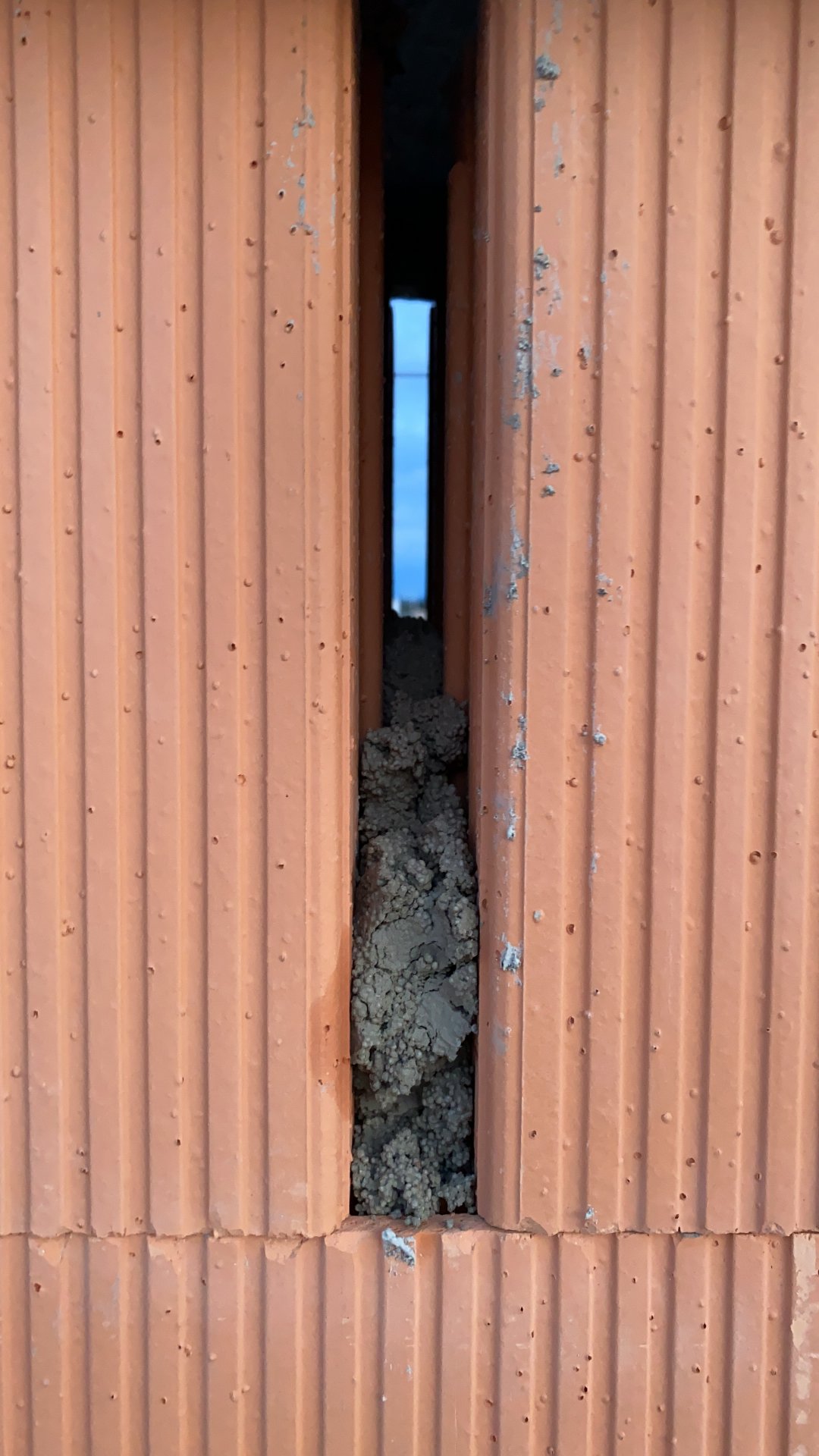

    An einer Stelle fehlt sogar der Mörtel und man kann durchschauen…das kann doch nicht normal sein, oder?
    81EB17BD-9344-4332-9262-62E34E34EA65.jpeg A5711BDF-393D-4686-B19D-5538B47D0AB5.jpeg BB6968D1-A9E8-4EE7-8350-095190A40063.jpeg FBBF98D6-5B1A-43FB-B0EF-93A0867329C6.jpeg
  2. #2 SIL, 11.08.2021
    10.879
    4.220
    Ganz ehrlich und brutal ,bei der Häufung -Abriss und neu.Es gibt keinen Grund so unsauber zu arbeiten ,die thermische Hülle ist massiv gestört, auch ich fülle ja mit LM oder LMP Mörtel ( diese Debatte)gar nicht erst anfangen , irgendwie sieht das ganze auch buckelig und krumm aus.
    Man kann dies schon so schneiden,das ausser in Laibungen einige gefüllte Stösse nicht über bleiben.
    Foto 1 ist definitv einmal neu bitte !
    simon84 und BaUT gefällt das.

    Wenn alle Fugen ausgemörtel werden, sehe Technisch keine Beanstandung…

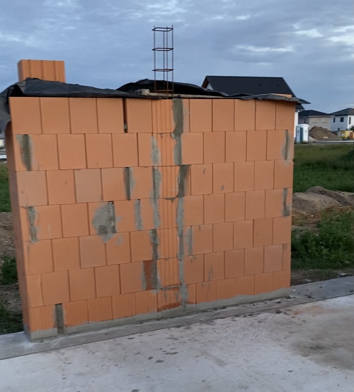

    Habe mal noch ein wenig im Netz gesucht. Habe da eine DIN Norm gefunden. Am Ende besagt die auch nur das solche Spalten größer 5mm mit geeignetem Mörtel zu schließen sind. Da steht aber nirgends wie hoch bspw. die Anzahl solcher Fugen/Spalten sein darf.
    Will da auch nicht päpstlicher als der Papst sein. Im Rohbau ist das sicherlich teilweise Usus, hätte mir das aber schon etwas präziseres Arbeiten vorgestellt bzw. gewünscht.
  6. BaUT
    9.474
    5.963
    ...dann aber bitte mit Leichtmörtel!
    Wenn diese Fugen mit Normalmörtel ausgeworfen werden gibt es später sicher innen schöne Flecken- oder Streifen in diesen Bereichen. oder kommt da außen zusätzlich noch WDVS drauf?

    Ich bin extra nicht auf Überbindemaße eingegangen , es ist nicht zielführend zu behaupten ,wenn Fugen vollständig gefüllt sind,wie hier und in vertikalen fortführend sind, es liegt keine Beanstandung vor.
    Schau dir Mal Foto 1 an @Yilmaz :hammer: man sieht es schlecht -oder weil dort eine Stütze steht?
  10. #10 Fabian Weber, 11.08.2021
    16.574
    6.613
    @SIL die Stütze bindet in das MW ein und dies sicherlich mit Wandankern. Der Poroton im Bereich der Stütze ist nur verlorene Schalung.
    Die großen Stoßfugen mit Leichtmörtel und die nächsten Wände dann besser messen, sonst droht der Abriss.

    Dort ist aber ein Hohlziegel mit Stahlgeflecht und Beton enthalten. Daher dort auch vertikal. Diese sind dann mit Eisenblech zum übrigen Mauerwerk verbunden.

    Überbindemass passt! In der mitte ist ein Stütze

    Als man in den 60ern mit Bimshohlblocksteinen gemauert hat, konnte man später die Fugen auf der Tapete sehen, weil der Mörtel eine Wärmebrücke war. Das sind diese Riesenfugen natürlich auch.
    Wenn später keine Wärmedämmung außen auf das Mauerwerk kommt, wird man diesen Murks auf der Tapete als Wärmebrücke immer erkennen.
    Mit Wärmedämmung wird man nichts davon sehen. Aber dann kann man auch einen billigeren Stein nehmen.
    Wenn schon zu Beginn so gemurkst wird, bleibt nur sofort ein Gutachter und ggf. einen Anwalt hinzuzuziehen und den Pfusch rückbauen. Jetzt ist es noch billig.
    Im übrigen ist es auch eine Planungsfrage, ob solche Fugen entstehen oder ob sie schon bei der Planung vermieden werden können und zügiges mauern ohne Verschnitt ermöglichen.
    Der eine plant solchen Murks und der Handwerker muß ihn ausführen und die Prügel einstecken.

    Solche Fugen entstehen nunmal und man kann diese einfach mit Leichtmörtel verfugen, dann ist das auch fachgerecht.
  18. BaUT
    9.474
    5.963
    Außer Fibi plant doch hier keiner mehr nach Mauerwerksmaßen (zumindest bei Sichtmauerwerk) und obendrein darf doch wohl der ein oder andere Planer davon ausgehen, dass man Steine auch schneiden kann...
    Das Problem habe ich auch sehr oft beobachtet und deshalb mein Hinweis der Fugenfüllung mit Leichtmörtel innen und außen und dazwischen gern eine stehende Luftschicht.
