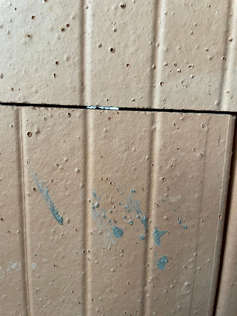

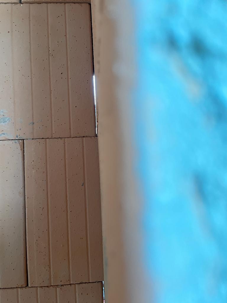

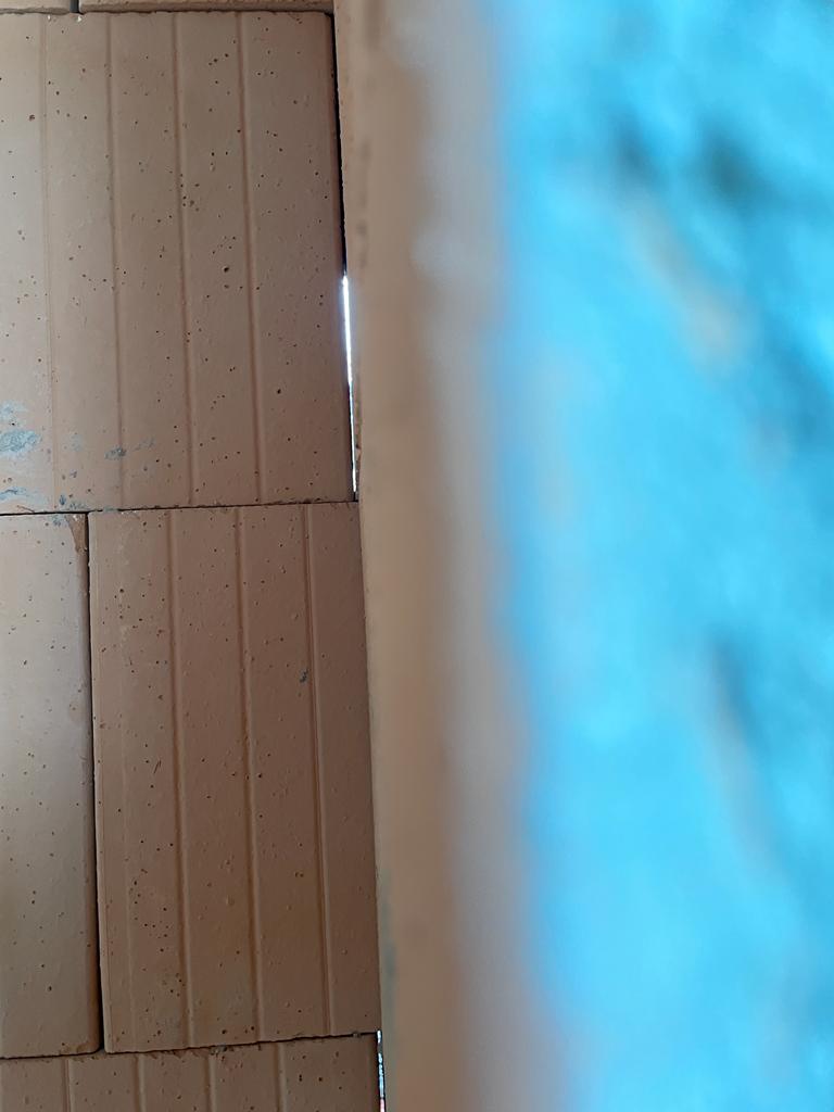

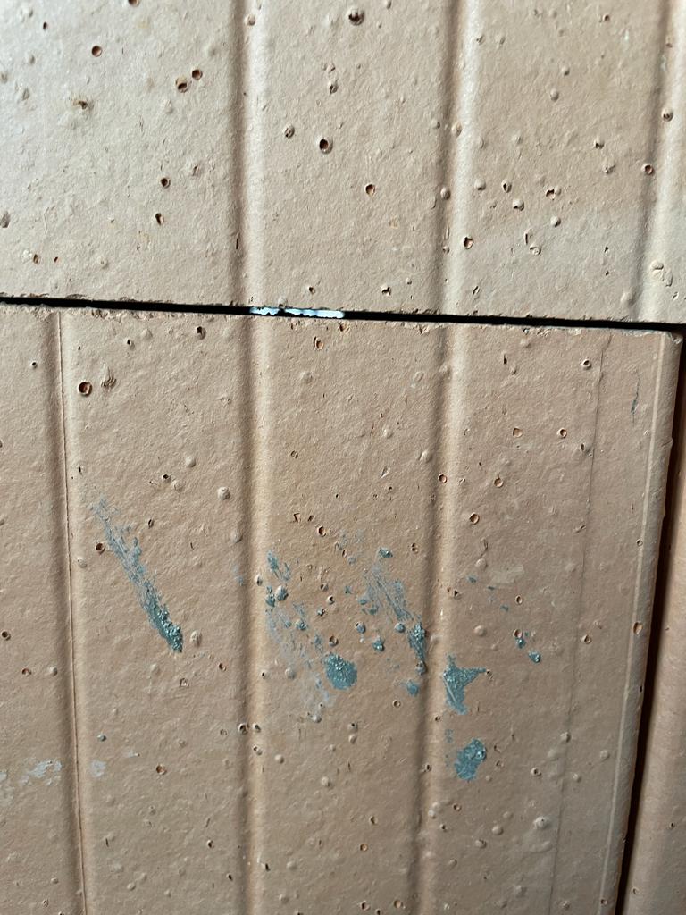

    Guten Tag,
    wir haben uns unseren KFW 55 Rohbau etwas genauer angesehen. Dabei ist uns aufgefallen, dass in der Außenmauer stellenweise feine Lücken sind. Die Lücken sind ca. 1-3 mm breit. Bekommen wir hier ein Problem mit der Wärmedämmung bzw. mir Wärmebrücken? Reicht es wenn die Lücken innen und außen verputzt werden oder müssen diese noch verfüllt werden?
    Vielen Dank schon einmal.

    Bin ich nicht der Meinung. Ferndiagnose ist hier schwierig, aber wenn man durch Wände durchschauen kann, ist eindeutig nicht vollflächig vermörtelt. Die großen Fragen sind jetzt, wie häufig das passiert und wie die nicht durchsichtigen Fugen vermörtelt sind. Wie tief kann man denn ein Blatt Papier oder besser ein dünnes Metallblättchen reinstecken bis es am Mörtel anstößt?

    Senkrechte Fugen <5mm sind okay aber Waagerechte fugen sind Technisch nicht in Ordnung. Hier muss die Fuge Vollflächig vermörtelt worden sein.

    Es sind ca. 6-8 solche Lücken im gesamten Rohbau. Wäre es sinnvoll diese vor dem Verputzen mit Bauschaum zu füllen oder sollte man sie lassen?

    6-8 solche Lücken vernachlässigen
