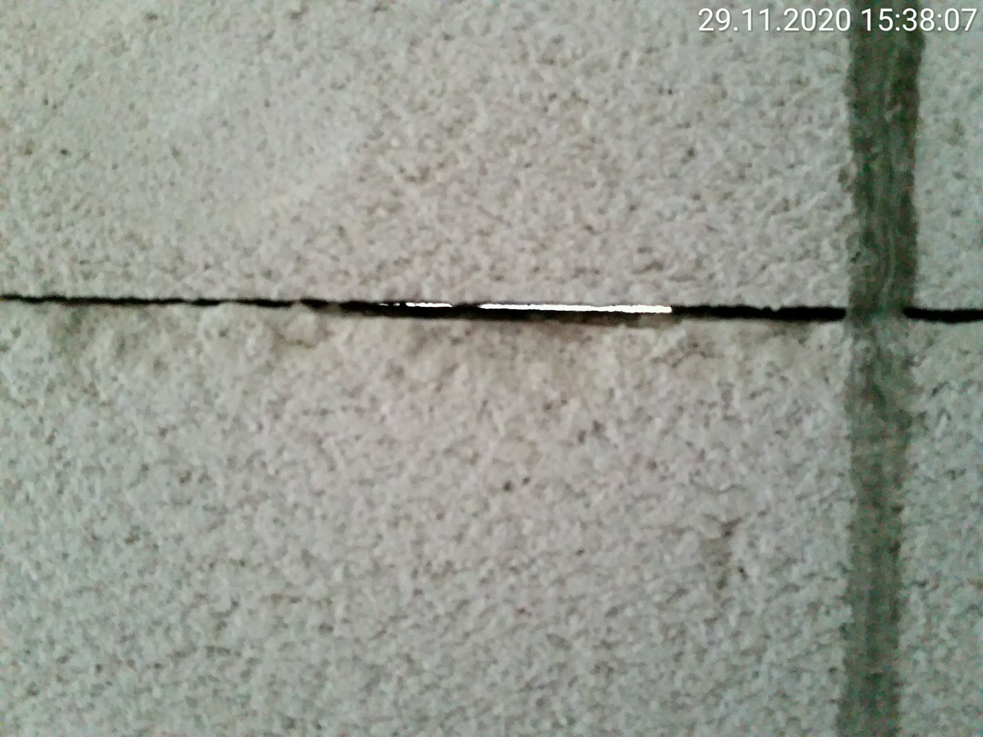

    wollte mal nachfragen, ob solche Lücken im Mauerwerk normal sind?
    Dies sind 36,5 cm starke Ytong-Plansteine. Solche Lücken haben wir an diversen Stellen sowohl im Innen- als auch im Außenmauerwerk. Wird das in Zukunft mal ein Problem geben?

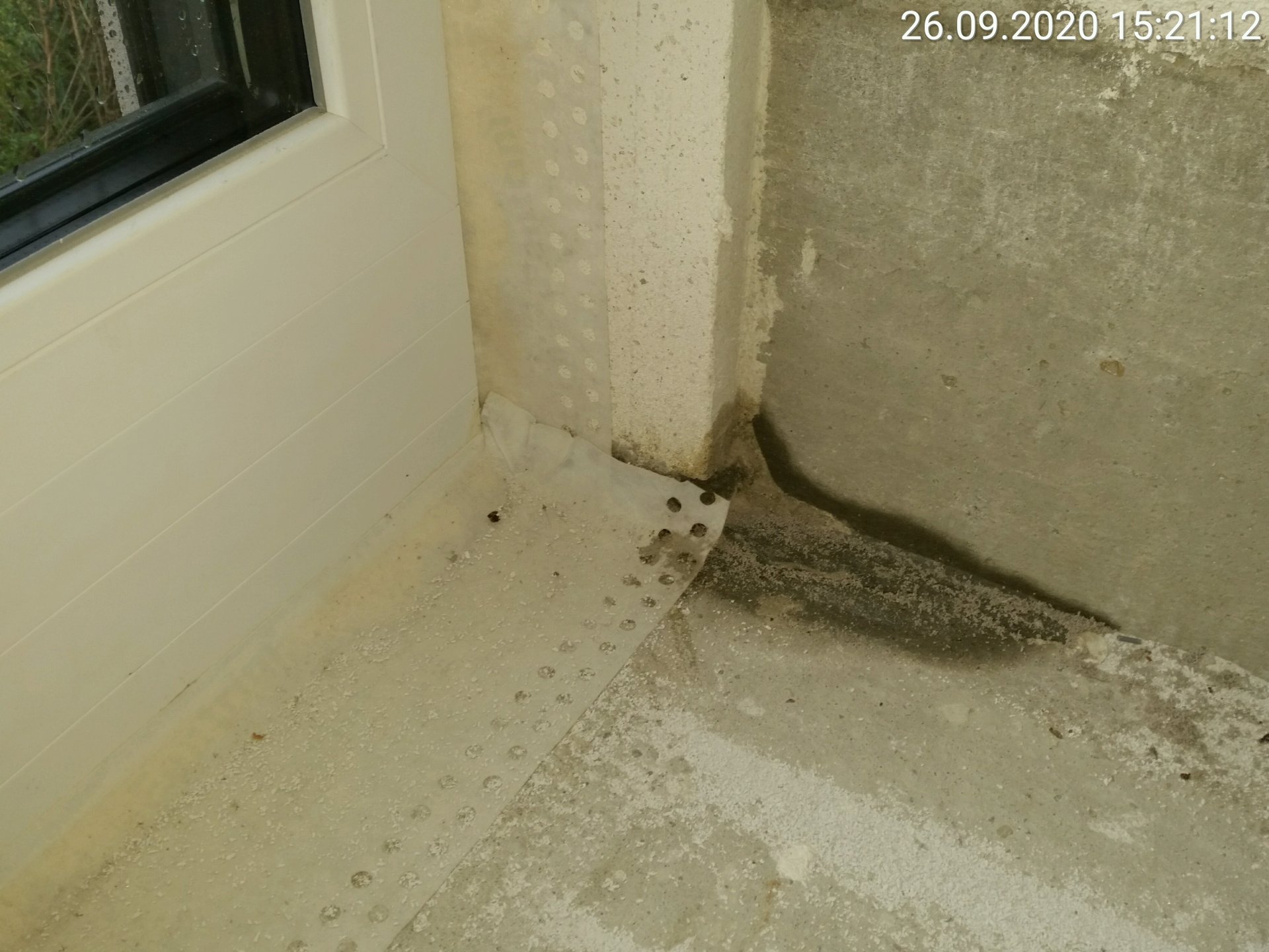

    Noch dazu haben wir bei einem Fenster bei Starkregen immer eine Nasse Ecke. (Estrich ist noch nicht drin) Ist das eher ein Schwachpunkt am Mauerwerk oder an der Fensterabdichtung? Wäre jetzt auch die einzige Stelle, bei der mir so ein Problem aufgefallen ist.

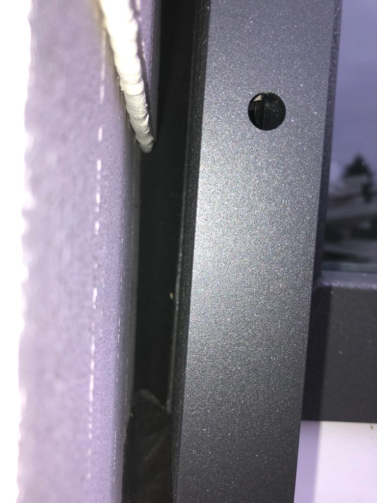

    Na das ist mal richtige Qualitätsarbeit. Sehr hochwertig ausgeführt. Ich bin kein Maurer aber so hätte ich es sicher auch hinbekommen.
    Auf dem Bild sieht es so aus, als wenn die Abdichtung nicht korrekt ausgeführt wurde. Überrascht mich bei dem Rest auch nicht. Wurde ein Band oder ein Schaum zum Fensteinbau verwendet.

    Ja wir sind auch nicht wirklich glücklich. Gibt noch weitere Mängel, die ich zunächst nicht aufgeführt habe.
    Ein Quellband wurde vom Fensterbauer eingesetzt. Daher frage ich mich, ob ich das dem Rohbauer oder dem Fensterbauer ankreiden soll. (Zumindest den Teil mit der nassen Wand)

    Klar dem Fensterbauer. Bestimmt der Klassiker: Dichtband mit Verklotzung verwendet. Würde auch zum Schadbild passen. Der Außen- und Innenputz soll es richten. Sie froh, dass es jetzt aufgefallen ist.
    Korrekt ausgeführt, hält das Dichtband auch was es verspricht. Aber bspw. Glas-Verklotzung hat da nichts zu suchen. Wenn ein sauber ausgeklinktes Dichtband mit Spritzverklotzung, macht bloß kaum einer. Oder die klassischen Glasklotze mit Schaum und Dichtfolie Innen wie Außen.

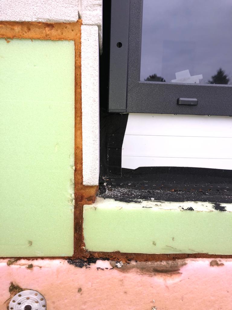

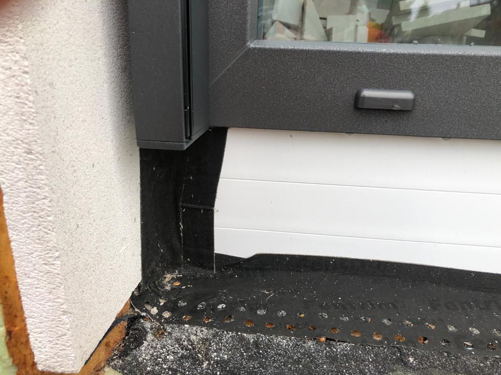

    Da fehlt aussen die abdichtung gegen stehendes Wasser hat sicher nicht mit dem fenstermonteur zu tun ist anderes gewerk

    Ich beauftrage den Anschluss der Abdichtung des Fensters an die Bauwerksabdichtung immer beim Fensterbauer mit.

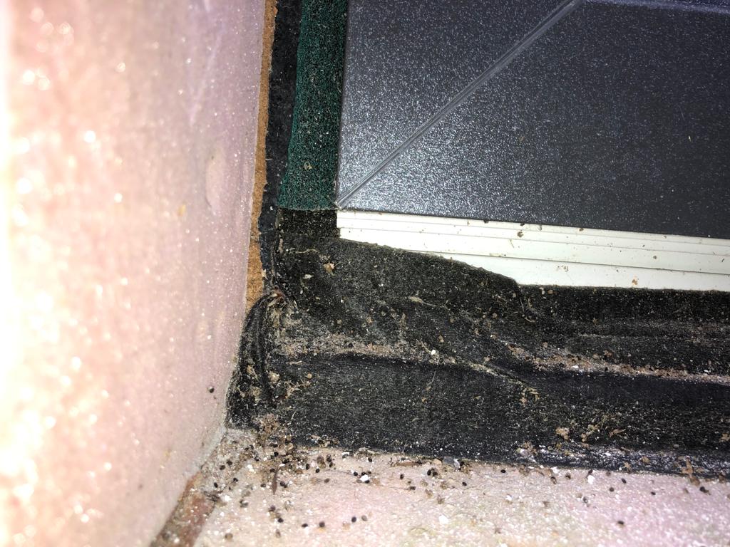

    Wenn es dann so wäre, müssten wir doch überall das Problem haben? Wieso dann nur an einem Fenster?

    Da kommt grundsätzlich Wasser rein?!
    Und es wurde falsch gemauert.

    Und was hat die schlecht gemauerte Wand mit dem Fensterbauer zu tun ?
    Die Überwachung der Gewerke und Mängelanzeige ist Hauptaufgabe der Bauleitung, ggf. noch Polier, aber doch nicht des Folgegewerks.

    Ich will nur nachvollziehn, warum das Wasser an der Stelle reinkommt. Damit das auch geschlossen werden kann, bevor der Estrich verlegt wird. Sonst haben wir das nächste Problem an der Backe...zu den vielen, die wir bereits haben.

    Wie gesagt aussen fehlt abdichtung innen alles gut

    So hab jetzt mal Fotos von außen gemacht von besagtem Fenster. Das letzte Bild zeigt noch ein Kellerfenster, bei dem man ein wenig mehr sieht.
