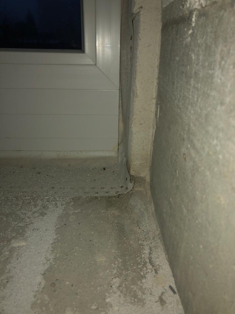

    Hallo Melo
    das mit dem fehlenden Fugenmörtel ist nicht schön kann man aber schnell beheben.
    Es gibt 2 Varianten die schnelle einfachste und billigste ist mit einem 8mm und 50 cm langen Bohrer ein Loch bohren komplett durch dann von beiden Seiten mit Montageschaum füllen fertig.
    Die zweite das selbe vorgehen aber mit Spezialmörtel vom Hersteller auffüllen gegeben falls muss du das Loch größer Bohren.
    Die feuchte Ecke kann ich nicht richtig interpretieren. Ist das eine Betonwand mit Gasbetonanschluß? Was ist da auf der anderen Seite der Wand?
    Könntest du mal Fotos machen mit normaler Entfernung damit man mal ein Gefühl bekommt wie das tatsächlich aussieht im ganzen?

    Ja Detail Fotos damit kann ich nicht viel anfangen ich muss das ganze sehen und nicht irgendein Detail. Erst dann kann man Fragen stellen und erst dann kann man Lösungen anbieten aber so ist doch alles ne Luftnummer. Erstmal das Problem lokalisieren und dann sehen wir weiter. Wen interessiert die Abdichtung von innen. Das Wasser kommt üblicherweise von Außen nach drinnen(es sei den ein Rohr ist geplatzt innen). Erstmal haste draußen ein Problem.
    Also bitte mal Fotos mit kompletter Ansicht des Fenster und des Sockels von außen und innen bitte.

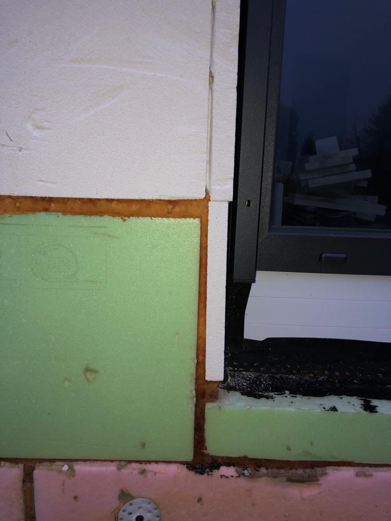

    Ich fasse mal zusammen was ich so sehe korrigiere mich wenn ich was falsch interpretiere bitte.
    Erstes Bild:
    1. Jackodurplatte als Sockeldämmung
    2. Ein streifen Perimeterdämmung in grün
    3. Da drüber Styroporplatten
    4. Perimeterdämmung läuft unters Fenster durch, das Fenster liegt auf dieser?
    5. Jede menge Montageschaum hier und da.
    6. Die Dämmung ist vom Auftrag also der dicke her unterschiedlich die Jackodurplatte steht ca. 2 cm drüber vor der Perimeterdämmung?

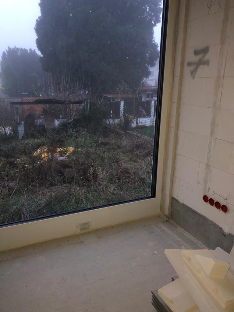

    Zweites Bild
    1. Sehr viel Montageschaum
    2. Styroporplatten weisen unterschiedliche dicken auf im Bereich des Fensterleibung
    3. Die Schwarze Abdichtung unterm Fenster kann ich nicht beurteilen sieht aber eher merkwürdig aus.
    Drittes Bild
    1.Unter der Gasbetonwand rechts ist das ein Betonsockel? Wie weit geht der durch?
    2.Wenn es ein Betonsockel ist wurde der dann auf der Sohlplatte mit einem Dichtband versehen?
    3.Die Feuchtigkeit kommt durch das Fenster oder durch den Beton?

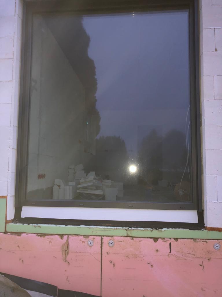

    Viertes Bild
    1. Ich sehe weiße platten rechts neben dem Fenster angeklebt in wie weit gehen die nach draußen?
    2. Ich sehe außer dem Dichtband vom Fenster keine weitere Abdichtung.

    Der Aufbau ist folgendermaßen:
    - Pinke XPS-Dämmplatte 12 cm als Dämmung vom Keller/Sockel.
    - Grüne XPS-Dämmplatte 12 cm wurde von einem anderen Rohbauer angestückelt und hat laut dessen Aussage nur eine andere Farbe, da anderer Hersteller.
    Hinter dem XPS-Platten ist ein Bitumenanstrich.
    - Perimeterdämmung muss noch weiter (bis unter das Fenster) gezogen werden. (Kältebrücke)
    - Fenster sitzt auf der Außenkante noch auf dem Rohfußboden.
    - Das weiße zwischen Dämmung und Fenster ist quasi der Sockel auf dem das Fenster steht. Ist weißer Kunststoff.

    - Würde eher sagen, dass sagen dass es vom Fenster kommt. Diese Konstruktion haben wir auf beiden Seiten. Nur diese Seite macht Ärger, die andere hat bisher noch kein Wasser durchgelassen und da ist weitaus mehr Montageschaum. :(

  17. #37 Fabian Weber, 16.12.2020
    16.628
    6.641
    Die Abdichtung des Fensters muss an die Abdichtung des Rohbaus angeschlossen werden und nicht auf die Dämmung.
    DAS IST DER FEHLER!!!
    Darum Dämmung ab, abdichten und dann Dämmung wieder dran.
    Der Bauschaum ist, wenn er geeignet ist nicht so sehr das Problem.

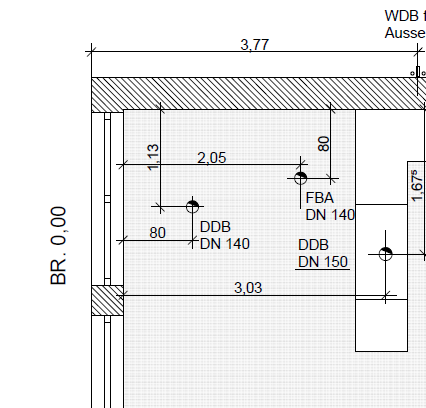

    Ist dieser Yton-Streifen auch innen, sehe ich das richtig? Steht da vielleicht die ganze Wand nicht in der richtigen Achse? Wie soll denn da jetzt diese senkrechte Kante im Raum weggemacht werden (Lösung wüsste ich schon)?
    Kannst Du mal den Grundrissausschnitt davon hier einstellen?
    Noch ne Frage:
    Das Gelände steigt von rechts nach links an, wenn man von draußen schaut oder? Ich komme drauf, weil sich die Perimeterdämmung ja am Fenster links hochtreppt. Dann müsste man aber die Bitumendickbeschichtung aber auch links am Ytonstreifen bis OK-Dämmung sehen. Die Richtigen Ausführung wäre hier den untersten Yton-Streifen wegzureißen, dann die Abdichtung in der Leibung bis OK-Dämmung hochziehen und an das Fenster anschließen und dann anstatt Yton einfach einen dünnen Streifen Perimeterdämmung dort wieder draufkleben.
    Alles klaro?

    Hier noch der Ausschnitt von der Ecke. Für den kleinen "Sockel" haben wir uns damals bewusst entschieden, da wir die Fenster optisch noch etwas absetzen wollten. Aber statt dünnen Streifen, hätte man auch ganze Steine mit dem restlichen Mauerwerk verzahnen müssen.
    Zum Thema Gelände. Es steigt von links nach rechts. Auf dem Bild ist unser sehr verwilderter Garten zu erkennen. Das ist der tiefste Punkt und steigt Richtung Hauseingang an. (Entgegengesetzte Richtung vom Fenster).
    Die grüne Dämmung ist nur im Bereich des Überzugs damit hier keine Kältebrücke entsteht. Dieser Bereich ist aber nicht im Erdreich.
