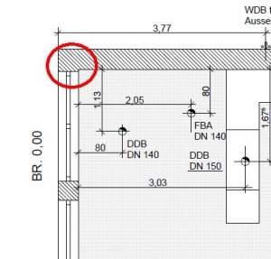

    Dieser Minimauervorsprung ist nach meiner Ansicht ein Planungsfehler.
    Er macht unnötig viel Arbeit und bringt nichts. Mit einer Breite von 12,5 cm, dem Rastermaß, wäre das für den Rohbauer leichter zu realisieren gewesen. Kein Wunder, daß er sich dagegen ausspricht.
    Ich halte auch nichts von "bodentiefen " Fenstern, die auf dem Rohboden aufsitzen. Wird hier noch eine Reihe Steine gemauert, hat man fast den gleichen optischen Eindruck, aber eine gerade durchlaufende Sockelleiste im Raum und eine solide Auflage für das Fenster.
    Von der Seite der Beleuchtung her wird man keinen Unterschied feststellen. Große Fenster sorgen dann für eine gute Beleuchtung, wenn sie hoch eingebaut werden und das Licht weit in den Raum einfallen kann. Der untere Teil des Fensters trägt wenig zur Belichtung bei. Aber er verursacht mehr Wärmeverluste als ein gedämmtes Mauerwerk.
    Macht man dann noch einen deckengleichen Sturz, spart man sich noch einen gewissen Schalungsaufwand.
    Trotzdem muß man es natürlich dicht bekommen. Dazu muß man zunächst den Weg des Wassers herausfinden. Bei den vielen Flicklösungen ist das nicht gerade einfach. Vermutlich ist es irgendein waagrecht eingebautes Teil, wie XPS, das dem Wasser den Weg nach innen ermöglicht.

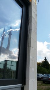

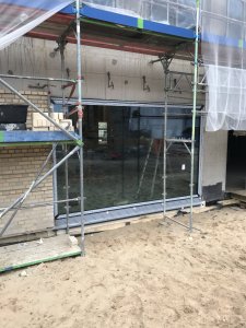

    Der Aufbau ist folgendermaßen:
    - Pinke XPS-Dämmplatte 12 cm als Dämmung vom Keller/Sockel. OK
    - Grüne XPS-Dämmplatte 12 cm wurde von einem anderen Rohbauer angestückelt und hat laut dessen Aussage nur eine andere Farbe, da anderer Hersteller. Beide Verpackungen kontrollieren Dämmwert und so weiter müsste dann alles Identisch sein
    Hinter dem XPS-Platten ist ein Bitumenanstrich. Nur der Anstrich oder auch Dickbeschichtet.( müsste eigentlich außen drauf kommen)
    - Perimeterdämmung muss noch weiter (bis unter das Fenster) gezogen werden. (Kältebrücke) OK
    - Fenster sitzt auf der Außenkante noch auf dem Rohfußboden.
    - Das weiße zwischen Dämmung und Fenster ist quasi der Sockel auf dem das Fenster steht. Ist weißer Kunststoff.
    Da du aufführst das du das selbe auf der anderen Seite hast und dort ist alles ok vermute ich das daß die Schlechtwetterseite ist.
    Da du ein Betonsockel hast auf der linken Seite vom Fenster must du alles an Leibung dort entfernen bis auf die Höhe wo das Fenster anfängt der weiße Kunststoff. Die Stirnseite vom Betonsockel machst auch frei. So nun hast du viele Möglichkeiten eine Abdichtung vor zu nehmen. Ich werde Dir eine einfache erklären das die auch ein Laie machen kann. (bitte seht von weiteren Erklärungen ab er kann aber auch dies oder jenes oder das wäre Fachlich richtig nehmen ab wenn er zum Baustoff Händler geht bekommt er schon eine Fachberatung)
    Du besorgst dir ein nackte Bitumenbahn und Kaltkleber dazu.( Ja nicht mit Brenner arbeiten) vergewissere dich das der Kaltkleber Kunststoffneutral ist. Du misst dir die Breite aus für die Bahn die einmal die Höhe vom Weißen Kunststoffsockel plus die Breite bis Außenkante Dämmung dann die Länge von rechts gesehen einmal die Leibung dann die Breite des Fensters dann wieder einmal die Leibung und dazu noch einmal die Stirnseite des Betonsockels plus 5 cm. Achte darauf das die Bahn beweglich ist je kälter desto sturer ist sie pass sie nun an und mit einem Cuttermesser schneidest du sie zurecht. Passt sie nun wirklich gut rein dann nimmst den Kaltkleber und streichst die Bahn ein und klebst die rein. Aber Vorsicht dieser Kleber ist fies wo du den drauf schmiert dort kriegst ihn nicht mehr runter. Jetzt hast du alles Fertig eine richte Feuchtigkeitssperre.
    Nun kannst du die Dämmung ausführen sollte es mal dicker auftragen scheue nicht nen cm von der Dämmung weg zu schneiden denn später muss alles plan sein.

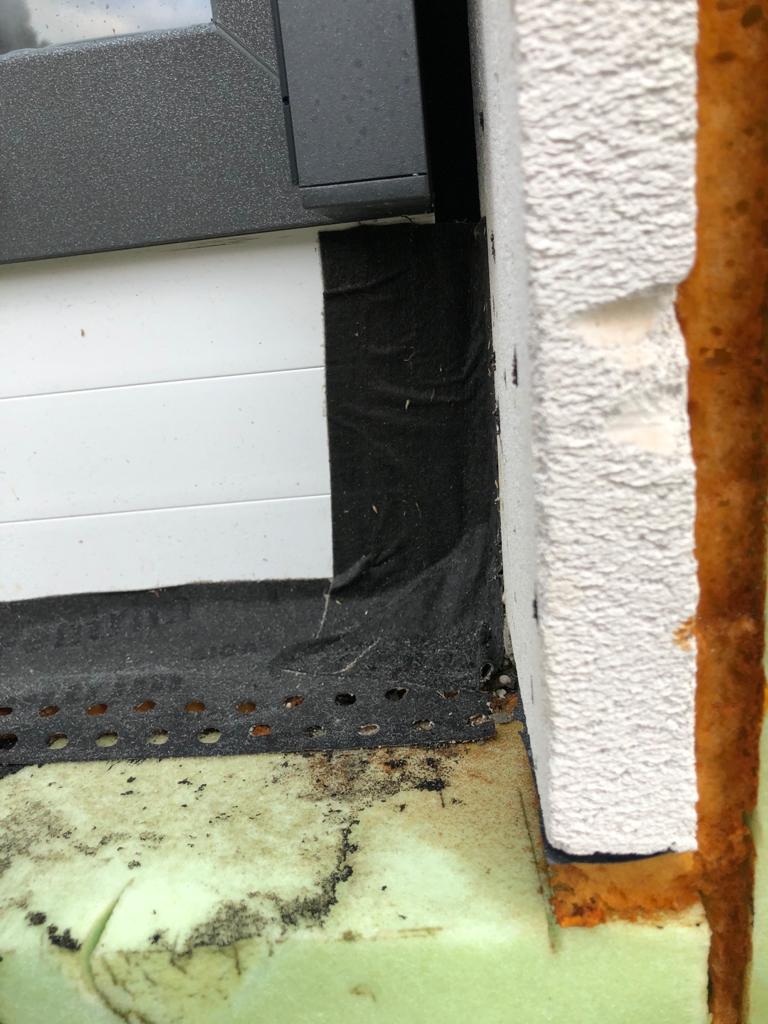

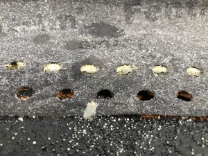

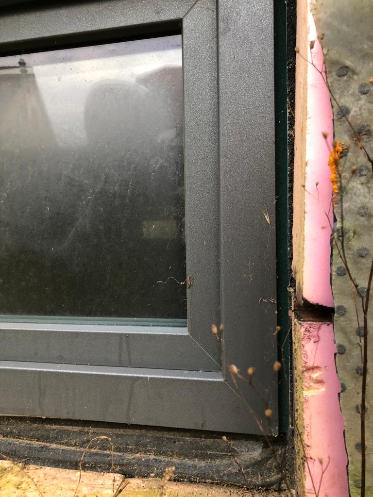

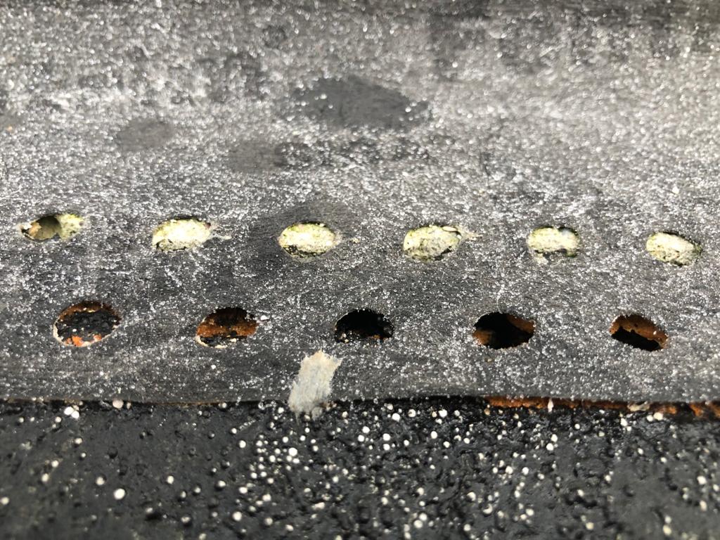

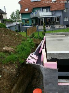

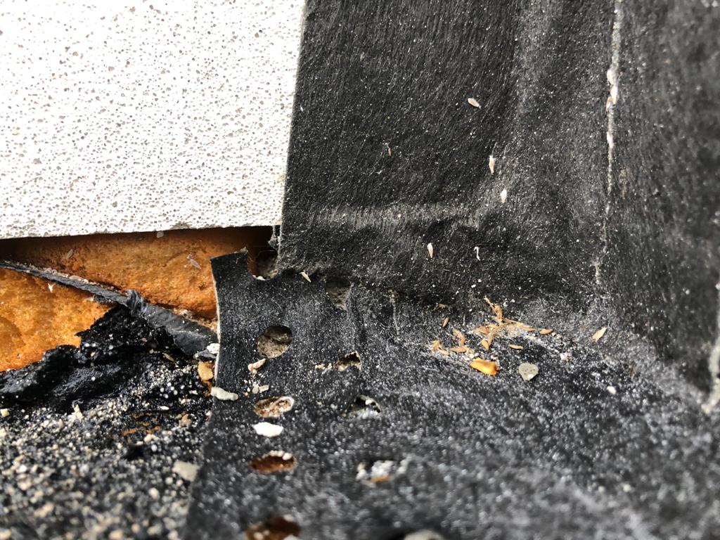

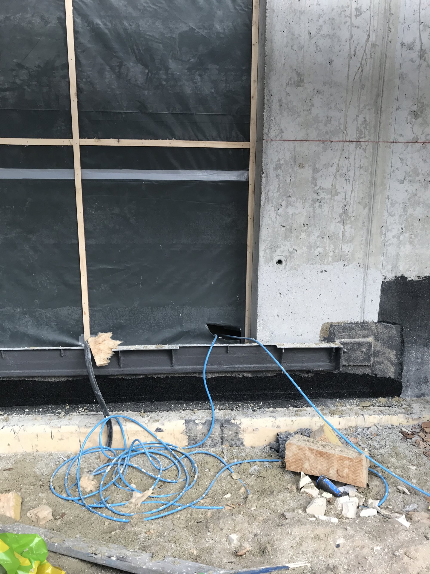

    Bild 1-3 Detailansichten nochmals von der Abdichtung

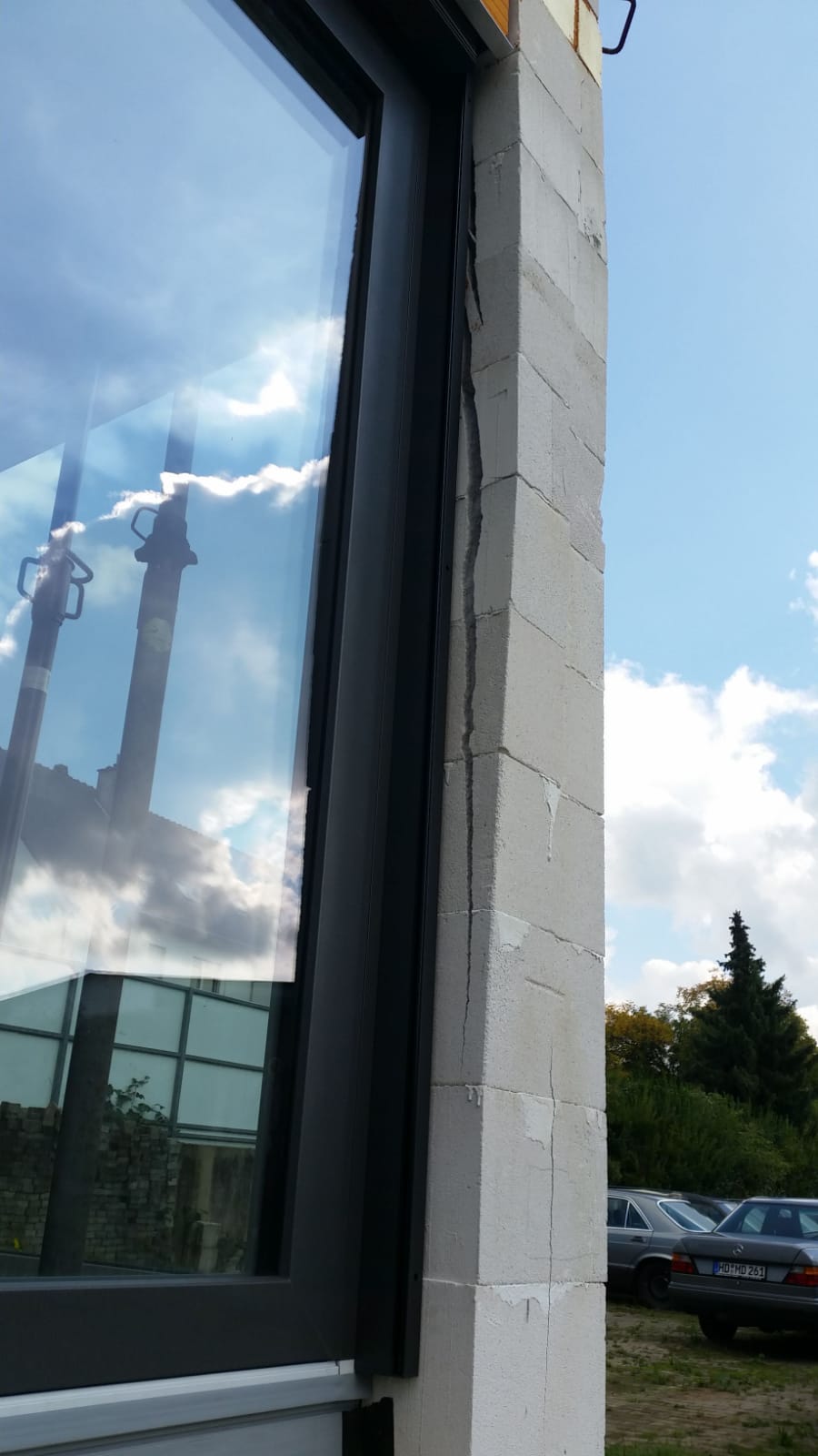

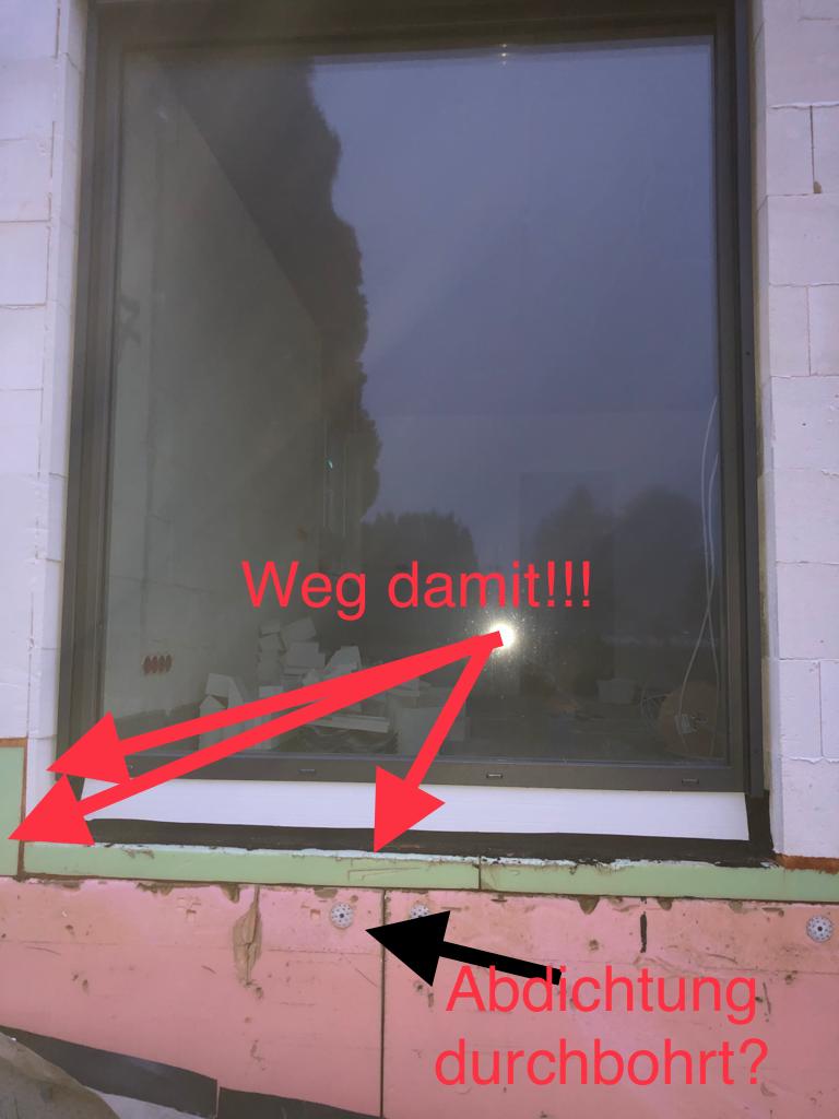

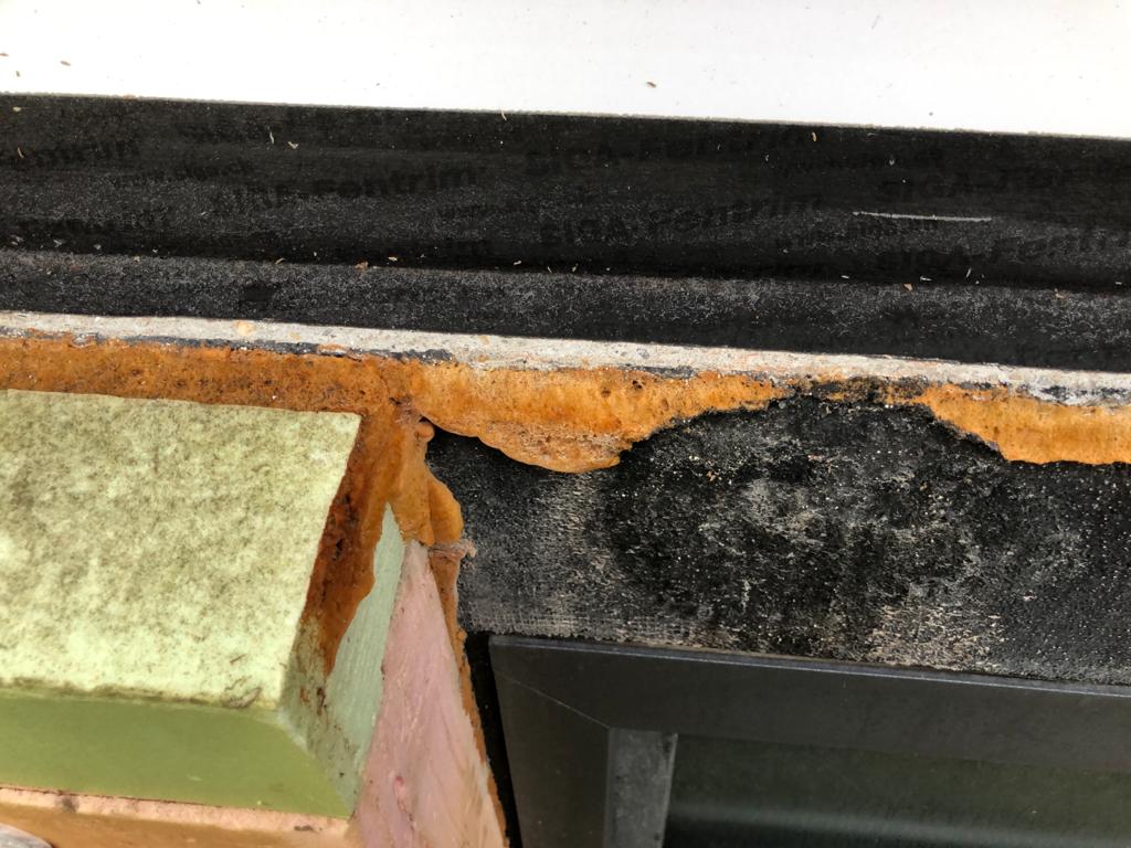

    Bild 4-5 Ein Kellerfenster im Vergleich. Hier noch die Ytong-Streifen von der rechten Seite des Hauses. Hier gibt es z.b. keine Probleme mit Wasser.

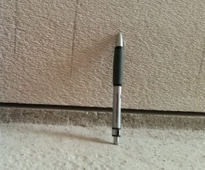

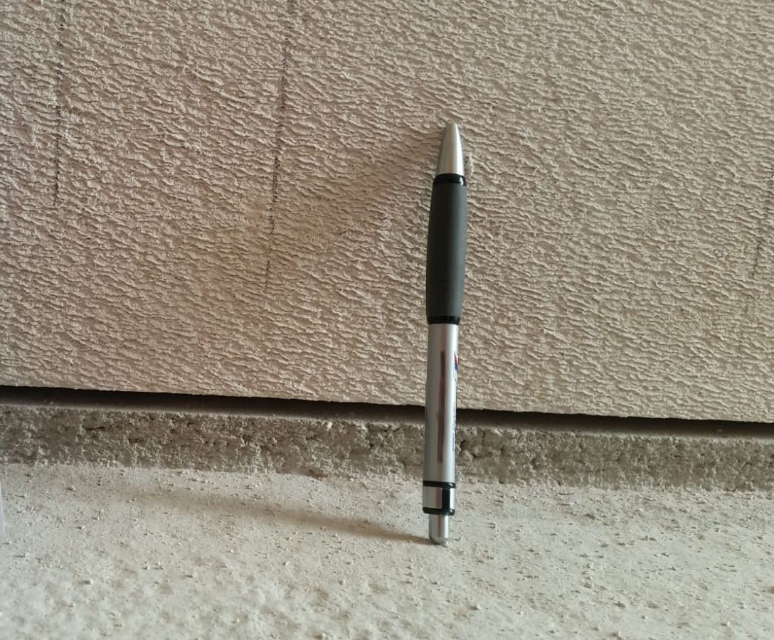

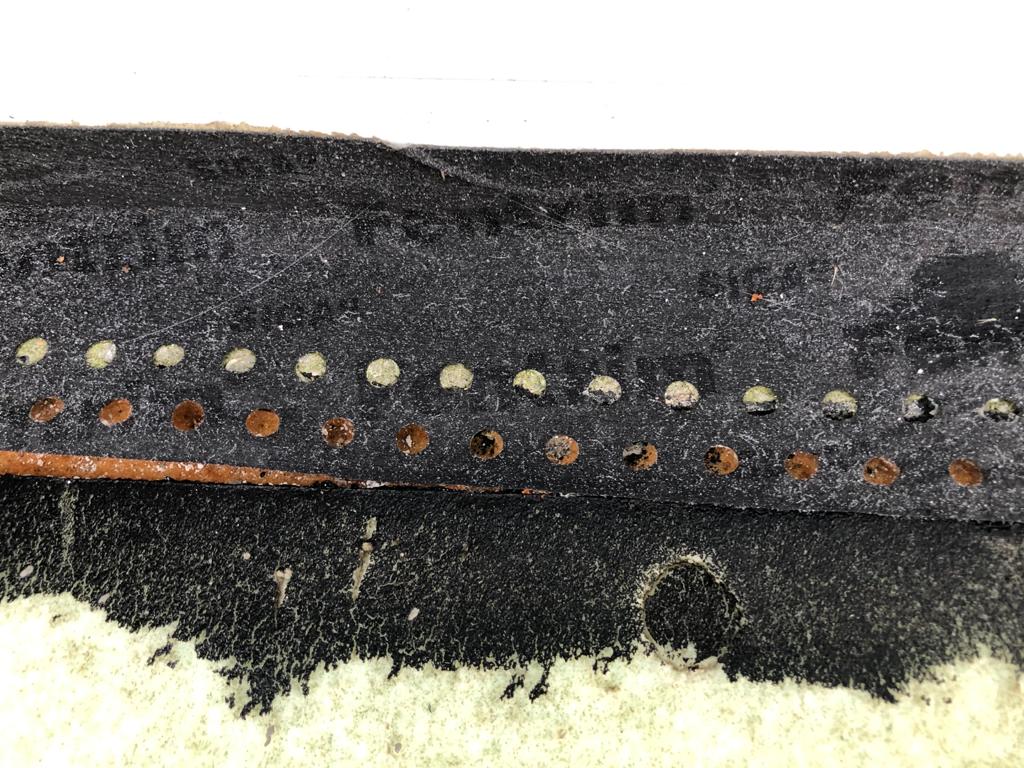

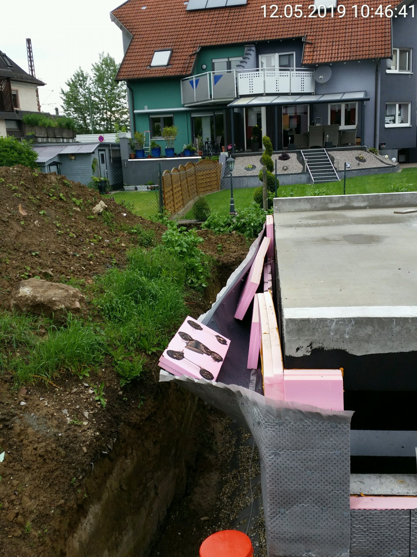

    Bild 6 So siehts bei unserem Nachbarn aus. Bei ihm ist die Dämmung an einer Stelle runtergekracht und muss wieder verklebt werden.

    Warum bin ich hier eigentlich der einzige, der hier nach Vorlage der Werkplanung "Sockelabdichtung" und "Schwellenabdichtung" fragt??? Wenn sie tatsächlich einen Bauleiter (und nicht nur "eine" Bauleiter) haben und auch noch einen Bausachverständigen, dann sollten die beiden das Problem doch längst mit Zettel und Stift gelöst haben!!!
    Das ganze Schwellendetail und die seitlichen Leibungs- und Sockelbereiche sind doch "gebastelt"!!! Weg mit dem Porenbeton im unteren äußeren Leibungseck und erstmal hinter der Perimeterdämmung die Bauwersabdichtung suchen und diese dann bis auf den Blendrahmen der Fenstertür führen.

    Es ist richtig, dass weitaus mehr Mängel existieren, die ich hier nicht erwähnt habe. Deshalb werden wir auch schon rechtlich begleitet. Leider hat bisher noch keiner auf die nasse Ecke reagiert und deshalb habe ich hier ins Forum geschrieben.
    Das hab ich zum Glück so verstanden :). An den Kellerfenstern müsste ich die Platten wegschneiden, weil die wirklich schon bis Anschlag vergraben sind.
    Die Abdichtebene sitzt bei uns hinter den Dämmplatten und ist auch ein zweifacher Anstrich aus Bitumen UND Dickbeschichtung, oder welche Dübel meintest du?

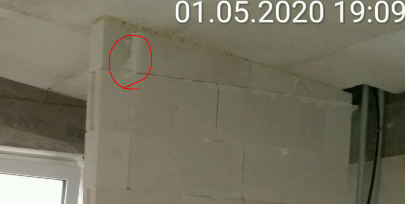

    Die Lücke wurde z.b. auf der einen Seite mit Kleber gefüllt und auf der anderen mit Bauschaum. Man sieht auch oben den Anschluss ans Massivdach.

    bitte nicht mit einer weiteren Pfuschlösung daherkommen. Die Abdichtung gehört HINTER die Dämmung und nicht davor.
    Ich habe ja bereits geschrieben was zu tun ist.
    Da der Rohbau mit KMB abgedichtet ist, empfiehlt sich im Sockelbereich der Anschluss der Fenster mit Flüssigkunststoff bis auf das KMB.
    Hier mal ein Foto, wie wir das gerade fachgerecht nach DIN 18534 bauen.
    Im Grunde muss der TE genau dasselbe machen, nur dass wir eine Stahlkonsole haben und er eine Rahmenverbreiterung aus Kunststoff, also alles eine Nummer kleiner bei Ihm.
    Der Flüssigkunststoff kostet für unser Haus für 42m ca. 3.500€ bei Fa. Isotec.

    Mein Vorschlag ist keine Pfuschlösung und immer noch gängige Praxis es gibt sicherlich besser elegantere teurere Lösung auf jeden Fall.
    Wie dichtest du denn die linke Seite die eigentlich das Problem ist ab, da geht der Betonüberzug bis nach draußen wenn ich richtig gelesen habe und hat gegeben falls auf der Stirnseite eine 4 cm Jackodurplatte drauf. Als Leibung sind da 3-4 cm Gasbeton dran geklebt für mich stellt das eine Kältebrücke da wird sich die Feuchtigkeit sammeln wenn du das nicht richtig sperrst und Dämmst wirst du da ewig Feuchtigkeitsprobleme haben.
    Schaue dir mal die Bilder an auf der Linken Seite von Fenster.

    Vom außen aufs Fenster geschaut:
    Grüne Dammplatten rund um das Fenster entfernen.
    Links die komische Yton-Kleberei unten in der Leibung bis zum Rahmen zurückschneiden.
    Jetzt müsste man über das KMB auf dem Rohbau sehen.
    Dann vom Fenster auf den Rohbau abdichten mit Flüssigkunststoff.
    Dann grüne Dämmung wieder dran auch in der Leibung unten grün dämmen wegen der Wärmebrücke aus dem Betonüberzug.

    An das hat absolut keiner Gedacht von unseren tollen Firmen. Bei den Kellerfenstern an der Hauseingangsseite (hier wären die Fenster sonst vergraben) haben wir das jetzt selbst bis an den Rahmen des Fensters angeklebt und mit einem Klebespachtel und Gewebe grob verputzt. (Grundputz)
    Der Grund warum hier verdübelt wurde, siehe Bild. Im Sommer haben sich alle Platten auf der Sonnenseite abgelöst. Diese befinden sich auch nicht im Erdreich.

    Die Platten hätten vollflächig geklebt werden müssen und nicht wie hier mit ein paar Klebebatzen. Das ist fachlich einfach falsch.
    Ist das denn ein WU-Keller?
    Ich mach mir wegen der paar Dübel keine Sorgen, aber mangelhaft ist es trotzdem.

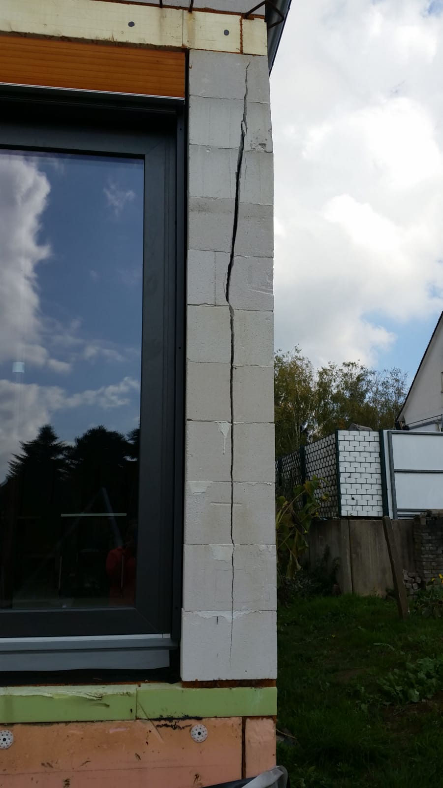

    Mit Erlaubnis unseres Nachbarn poste ich nun diese Bilder.

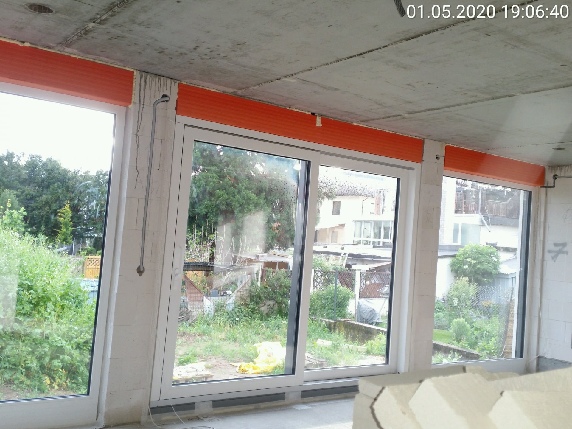

    In beiden Häusern setzen sich die Decke, sodass mittlerweile ein Spalt von 0,5-1cm unter manchen Wänden entstanden ist. Beim Nachbarhaus sind davon sogar die tragenden Wände betroffen. Im OG kann man von innen einen dünnen Winkel 7-12 cm tief ins Außenmauerwerk reinstecken.
