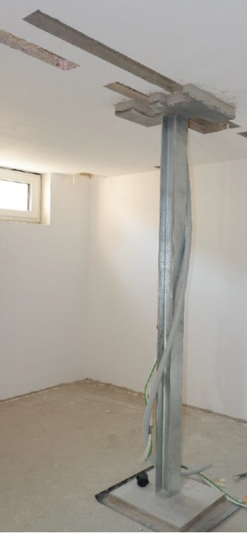

    Baustopp ist aktuell jetzt schon deswegen, weil wir uns wegen den absinkenden Decken und den anderen Mängel schon rechtlichen Beistand geholt haben. Einziehen wollten wir schon letzte Weihnachten. :(

    Das sieht ja schlimm aus. Da finde ich Dein Abdichtungsproblem am Fenster gerade ziemlich nebensächlich.
    Hat sich das mal ein Statiker angeschaut? Da kann Dir ja nun wirklich kein Forum helfen.

    Nein, ist leider in beiden Häusern so. Bei uns sind die Säulen bisher noch am Stück geblieben, nicht so wie beim Nachbarn. Dafür haben wir einen Stahlträger im Technikraum, weil aufgrund der Lage+Anzahl der Durchbrüche die Decke sich Richtung Raummitte durchbiegt.
    Stahlträger wurde uns von der Bauleitung empfohlen, um die Decke abzufangen. Haben wir eigens im CAD erstellt,beauftragt, transportiert und eingebaut. Ja wir wissen, dass das Mörtelbett oben zu groß und unten etwas zu knapp ist. Das Ding war aber sauschwer! Katjka-Folie müssen wir auch noch anbringen.
    Auch hier wissen wir, dass normalerweise ein dünnes Mörtelbett unter die Folie gehört beim Stahlträger. Der erste Rohbauer hat sich das im gesamten Keller gespart.

    Statiker war vor Ort. Er kann sich das nicht erklären und hat sowas in seinem Leben auch noch nie gesehn.
