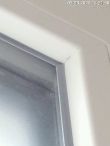

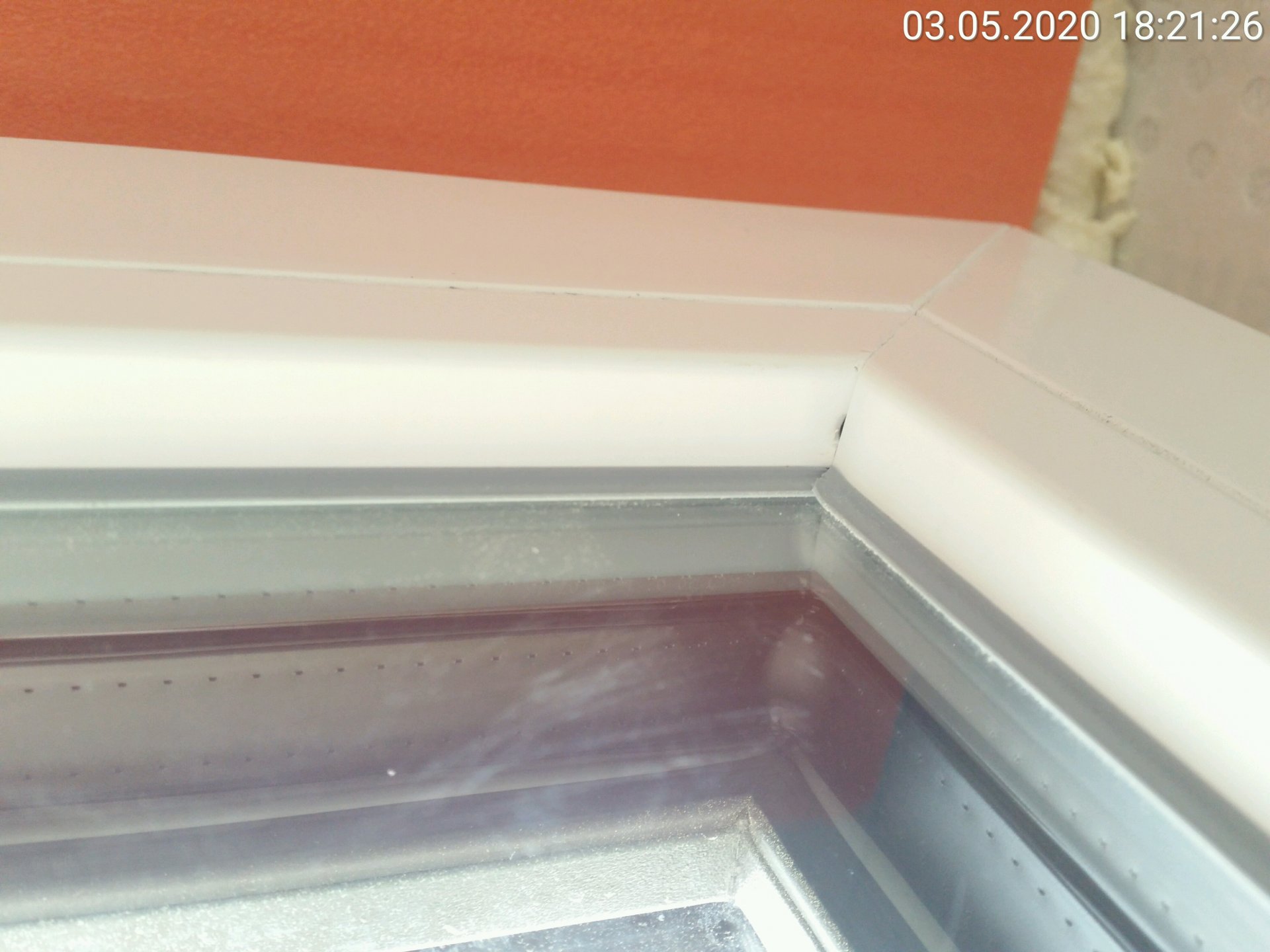

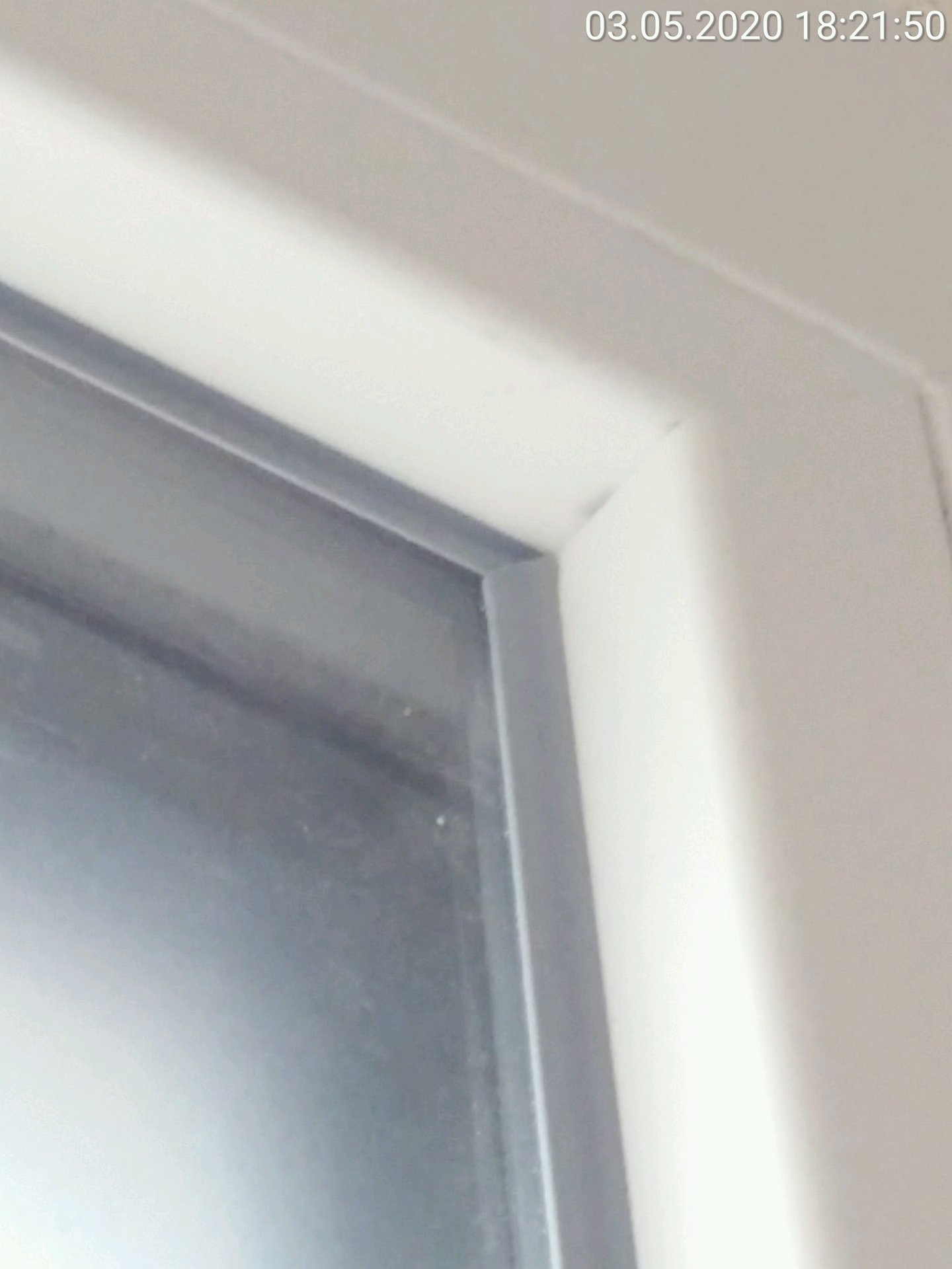

    wir haben vor einiger Zeit neue Fenster in unseren Rohbau eingebaut bekommen.
    Leider ist mir bei einigen (nur den kleinen Fenster) sehr sichtbare Lücken in den Ecken der Fensterprofilen aufgefallen. Diese Lücken tauchen bei den betroffenen Fenster nur einmalig auf und befinden sich meistens in der oberen Ecke.
    Sie stören mich schon sehr und ich befürchte, dass sich dort in Zukunft auch schön der Dreck sammeln wird.
    Ist das normal oder ein Mangel? Ich habe das bei unseren jetzigen Zuhause nirgendwo entdecken können.
    Beim benachbarten Bauprojekt (gleicher Fensterbauer) sind diese Lücken, bis auf einem Fenster (und viel weniger sichtbar), nicht vorhanden.

    Das sind die Stöße der demontierbaren Glasleisten-
    kann mit Silikon geschlossen werden
