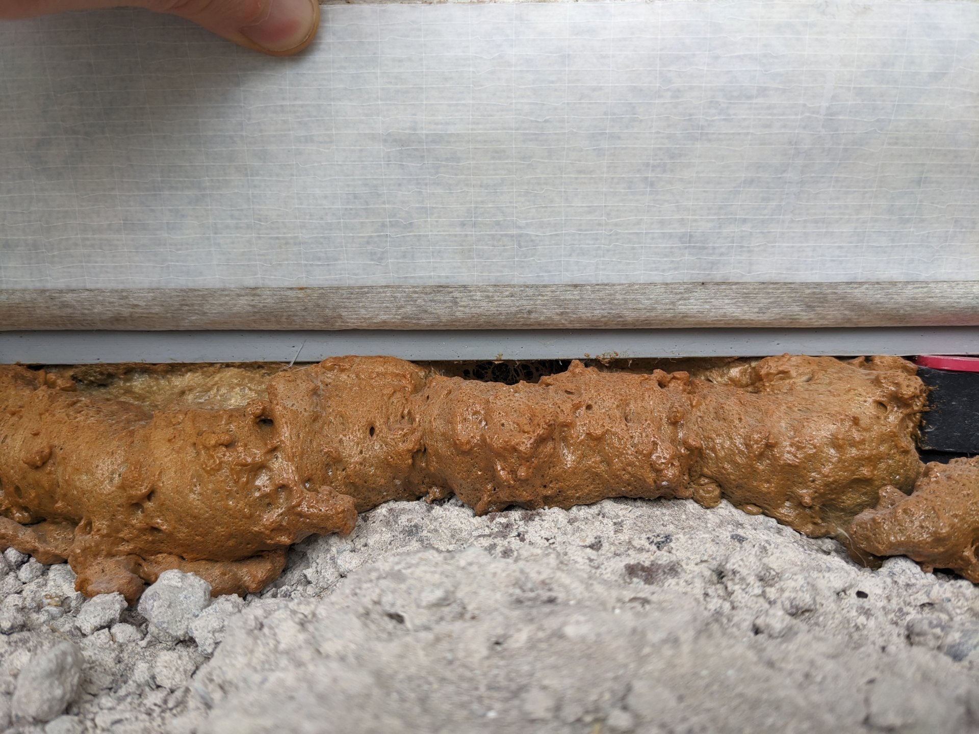

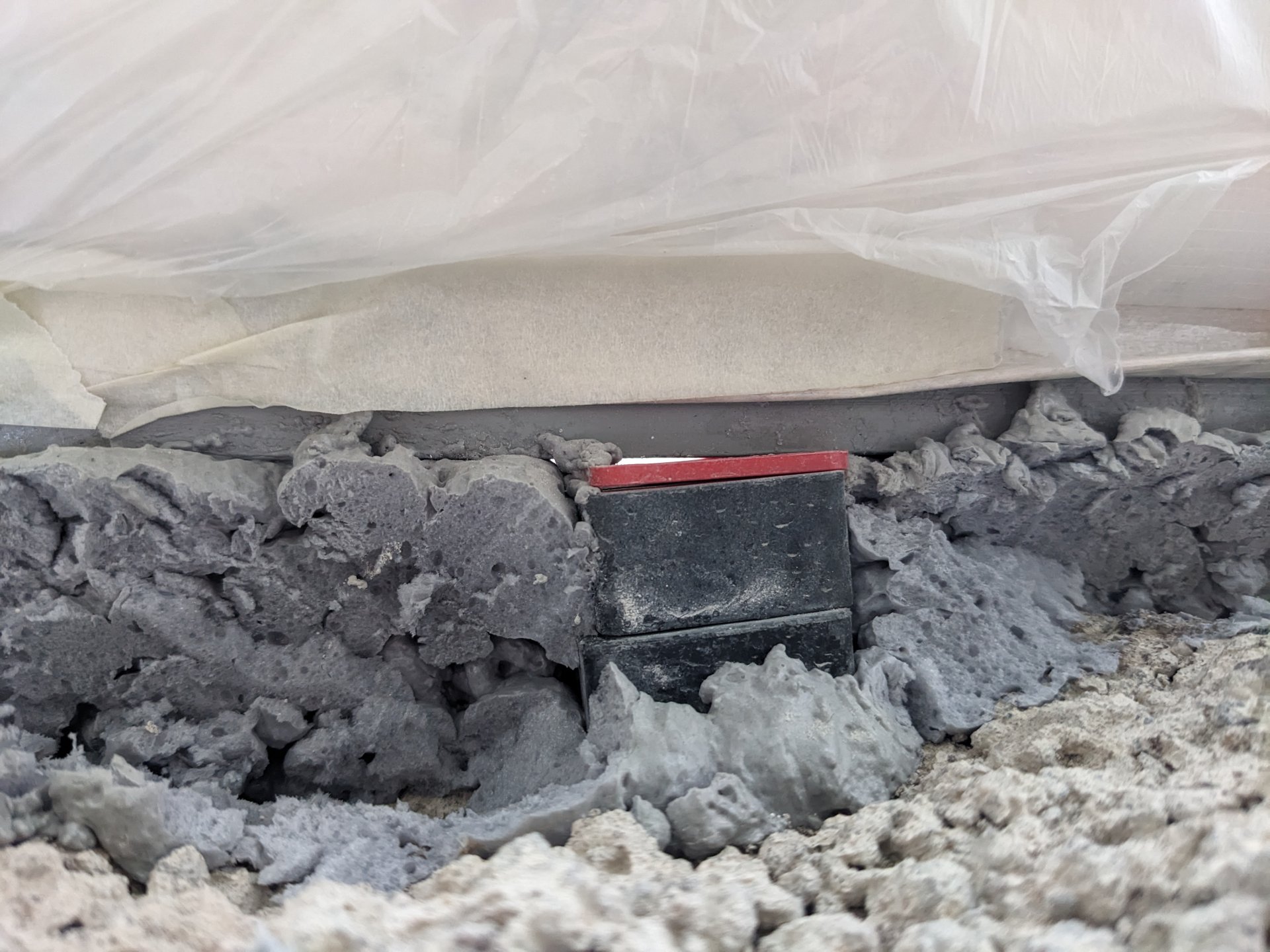

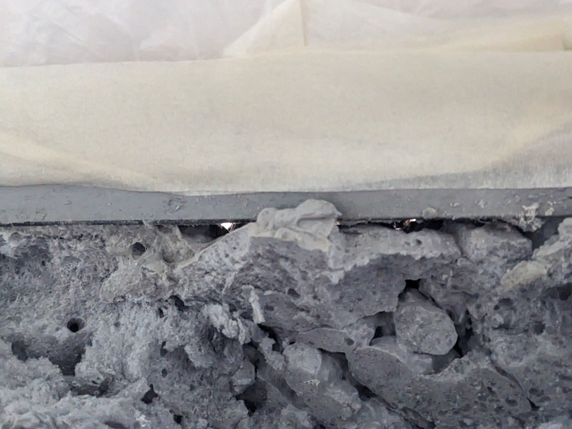

    ich möchte demnächst endlich mal unsere Fensterlaibung verputzen. Dazu habe ich schon mal überschüssigen Schaum vom Fensterbauer weggeschnitten.
    Nun habe ich gesehen, dass nen paar kleinere Löcher im Schaum sind (wenige Millimeter).
    Ist das normal oder sollte ich da den Fensterbauer nochmal ran lassen?

    die kleinen Hohlräume wie zu sehen sind, haben eine untergeordnete Rolle.. (Lunkerstellen) Schaum kann auch mit kleine Lunkerstellen als Dämmung dienen...

    Ich dachte, Lunkerstellen sind Hohlräume innerhalb eines Werkstoffes. Sind hier beim Schaum die Stellen, wo überhaupt kein Schaum hingekommen ist und man durchschauen kann, auch Lunkerstellen?

    Was der Schreiner sagen wollte: seine Funktion als Dämmung des Montagespaltes erfüllt der Schaum auch, wenn Hohlräume verbleiben.
    Aber es fehlt hier die luftdichte innere Abdichtung und die schlagregendichte äußere Abdichtung. Wenn beides sachgerecht ausgeführt ist, gibt es auch keine spalten mehr, durch die man durch schauen kann...

    Es gibt genug Mauerliche-Unebenheiten beim Einbau von Fenstern in Verwendung mit Schaum, deswegen nehmen die meisten ja Schaum, würde man jede kleine Stelle wo ein Loch ist reklamieren bzw nachschäumen, würde es einiges an Reklamtionen geben..
    Wie Chris84, setz deine Fokus auf die innerliche und Äußerlich Abdichtung, diese kleinen Löcher sind irgendwo auch normal..

    Innen und außen sind Dichtfolien angebracht, die verklebt werden können (die hebe ich auf dem ersten Bild etwas an). Wenn das reicht, dann bin ich ja schon mal beruhigt. Will die Laibung eh noch einputzen, damit ich erst mal was habe, um die Folie draufzukleben ;-}
    Danke euch beiden!
