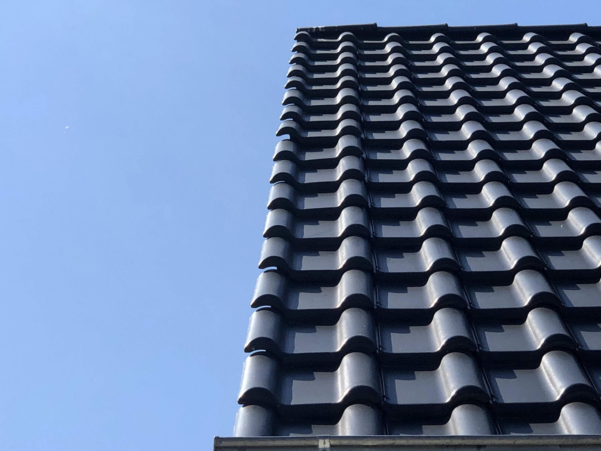

    Guten Morgen zusammen,
    wir haben vor 3 Jahren gebaut und mir ist neuerdings aufgefallen dass zwischen den Dachziegeln Lücken (ganz am rand) sind:
    Ist das normal so oder muss man hier was nachbessern?
    Gruß, Michael

    Das sieht nicht korrekt aus. Zusätzlich ist m.E. der Falz jeder Ziegel nicht korrekt überdeckt. Kannst du in der der alten Beauftragung sehen, welches Ziegelmodell (Hersteller, Typ) verbaut ist? Kannst du das bitte Posten?
    Optisch deutlich ansprechender wären Ortgangziegel gewesen, technisch sollte es aber auch ohne korrekt sein. Da hilft aber nur ein Blick in die Verlegerichtlinien des Herstellers.

    Müssten NIBRA®-FLACHDACH-ZIEGEL F 10 Ü sein

    OK, mit Google findest du das technische Merkblatt incl Verlegedetails incl Ortgangdetail.
    In Kürze:
    - Ich seh das nicht genau, aber du solltest m.E. doch Ortgangziegel haben. Das wäre schonmal schön. Trotzdem dürfen diese Riesen-Abstände in vertikaler Richtung zwischen den Pfannen nicht sein.
    - Dann ist durchgänging die Falzüberdeckung falsch (nur 1 Falz überdeckt, die Pfanne ist aber ein Doppelfalzziegel. Siehst du auf den ersten Blick auf den Bilder im techn. Merkblatt.
    Wer hat das damals abgenommen? Ich würde einen Gutachter hinzuziehen, um fachlich sattelfest zu argumentieren. Ich würde 1x runter und neu verlangen, wenn sich mein Ersteindruck bestätigt.

    Das mit den Seitenfalz müsste schon so passen. So sehen die Dachziegel halt aus wenn sie verlegt sind. Da gibt es noch sehr viele andere Modelle die den Seitenfalz so ausgeführt haben.
    Grundsätzlich muss man sagen dass Dachziegel keine Feinwerkbauten sind und Maßtoleranzen üblich sind. Nicht zu vergleichen mit sauteuere Fliesen z.B.. Da kommts schon mal vor dass ein Dachziegel schüsselt. Dazu kommt noch eine evtl. krumme Unterkonstruktion. Ich würde mir da mal keine großen Sorgen machen. Das Wasser wird abgeleitet und evtl. eindringende Feuchtigkeit bei Sturm oder feinen Schnee sollte die Vordeckung abkönnen. Dafür ist sie ja da.

    Schau mal die Verlegebeispiele in der TA für diese Pfanne an @powercruiser
    Da ist keine sichtbare Seitenfalz zu sehen.

    Bei der Qualität der Bilder auf den Verlegebeispielen könnte alles verlegt sein. Da erkennt man ja gerade mal dass es Dachziegel sind. Die meisten Bilder auch noch schön von links geknipst dass dieser sichtbare Falz hinter den Berg verschwindet.
    Hier mal ein Bild von der google Suche. Hoffe es ist erlaubt dieses hier als Beispielbild einzustellen
    Weiterleitungshinweis
    Ich behaupte mal dass die Ziegel nicht enger gedeckt werden können da ansonten der Berg seitlich an die schräg darüber liegende Pfanne anstösst.

    Es sieht jetzt nicht wirklich schön aus, aber dadurch, dass das Wasser ja von oben kommt ist das denke ich schon in Ordnung. Aber wenn du dir unsicher bist, würde ich direkt mit dem damals Verantwortlichen sprechen, der kann dir eventuell auch die Antwort auf das Warum geben.

    Alternativ: Hersteller kontaktieren und dem die Bilder zur Verfügung stellen.
