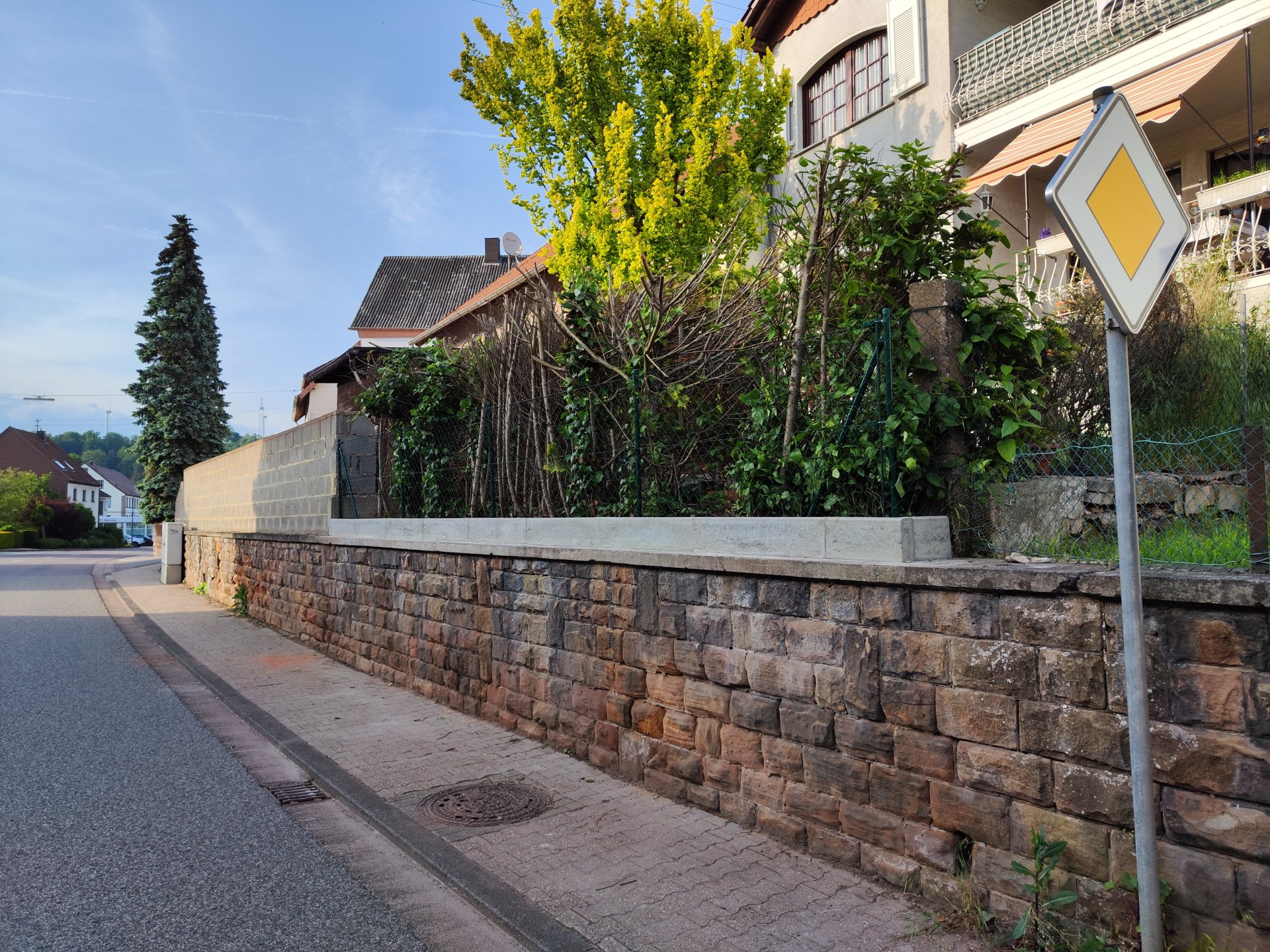

    Unser Garten grenzt rückseitig an die Hauptstraße (mit Gehweg), der Garten liegt erhöht und wird mittels einer Stützmauer (knapp 1,50m hoch, Beton) abgestützt, die Mauer gehört der Gemeinde.
    Auf unserem Grundstück direkt an der Mauer wächst eine Hecke, teils über die Mauer hinweg, habe ich schon bis Mitte der Mauer zurückgeschnitten.
    Als Absturzsicherung (Kleinkinder im Haus) und Grundstückseinfriedung soll nun ein ca. 1m hoher Maschendrahtzaun auf die Mauer gesetzt werden, Material ist schon da, Anker für die Pfosten sind auch gesetzt. Setzen des Zaunes ist auch mit der Gemeinde bzw. den Behörden abgeklärt.
    Nun bleibt eine ca. 12cm große Lücke zwischen Zaun und Mauer, die ich gerne (weitestgehend) verschließen möchte, möglichst so, dass auch keine Erde aus dem etwas über dem Niveau angelegten Garten mehr auf die Mauerseite jenseits des Zaunes (zur Straße hin) gelangt, also minimal abstützt bzw. Erde zurückhält.

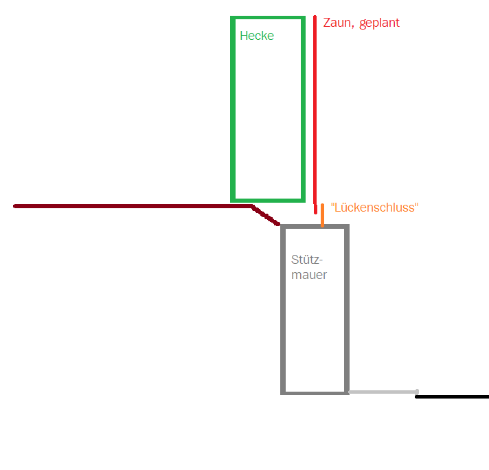

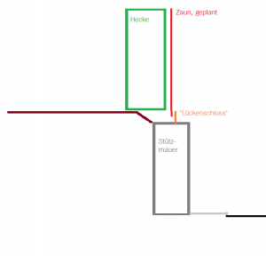

    Mal schnell eine Skizze mit Paint zur Verdeutlichung.
    Der eingezeichnete Lückenschluss kann auch zum Beispiel in Form von hohlen Steinen unterhalb des Zaunes erfolgen, die Pfosten sollten natürlich durch passen, U-Profile, Schalungssteine L-Steine oder was auch immer sinnvoll ist und nicht zu teuer.
    Was ich in den gängigen Baumärkten finde kostet leider zuviel und/oder ist auch deutlich zu hoch... (13-17cm wären ok, denke ich, 15-16 optimal) - oder ich krieg's nicht befestigt (Beetplatten z.B.).

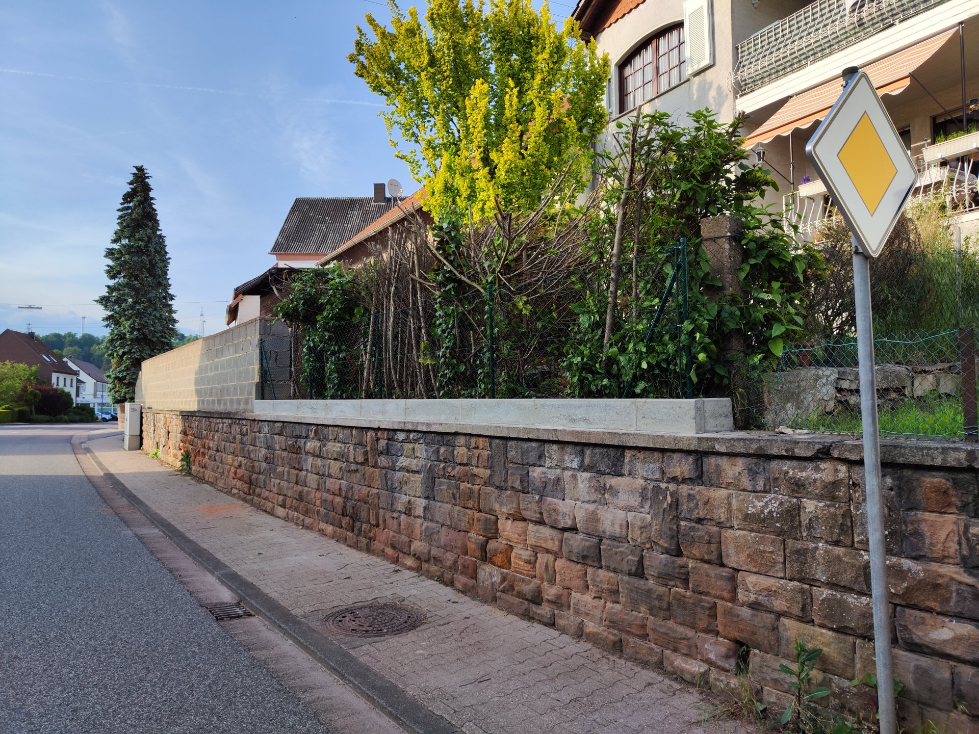

    So, Mäuerchen auf der Mauer und Zaun stehen soweit, für meine Verhältnisse sogar ganz in Ordnung (Hab sonst eher zwei linke Hände).
    Steine sitzen im Bett aus Flexkleber und sind zusätzlich von hinten mit Winkeln und Betonschrauben gesichert...
