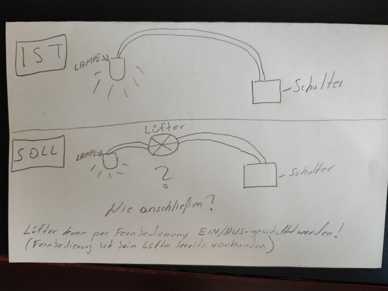

    Hallo allerseits!
    Ich habe eine Frage an die Runde. Ich habe an die Wand einen Lüfter angeschlossen (Lüftungsgerät mit Wärmerückgewinnung). Da es ein sehr großer Aufwand wäre für dieses Gerät eine extra Stromleitung zu legen, würde ich die Leitung benutzen, die für eine Außenlampe auf dem Balkon gedacht ist. Hier stellt sich für mich die Frage wie man das Ganze am besten anschließen könnte (zum Verständnis im Folgenden eine einfache Zeichnung dazu).
    Eine Option wäre, dass ich die Lampenleitung mit dem Lüfter anschließe und nach dem Lüfter einen Unterputz-Funkschalter anschließe. Dann hätte man den aktuellen Lichtschalter immer auf Strom, und der Lüfter sowie die Lampe würden per Fernbedienung ein- und ausgeschaltet werden.
    Habt ihr evtl. eine bessere Idee?
    Danke euch im Voraus!
    Schöne Grüße
    Hansi

    Mal davon abgesehen, dass das Anschlussbild schalterseitig Unsinn ist, weil meist nur eine der geschaltet wird, sollte dir klar sein, dass dann immer die Außenleuchte an sein muss wenn du den lüfter betreiben willst.

    Hallo "BaUT, ich weiss dass die Zeichnung nicht der Norm entspricht, aber wie bereits geschrieben, ich möchte bzw. muss hier eine Improvisation eingehen, da eine zusätzliche Verlegung eines Stromkabels extrem aufwendig wäre. Da der Lüfter eine Fernbedienung mit EIN-AUS-Schalter hat, kann ja die Leitung kontinuierlich unter Strom sein, und die Leitung zur Lampe hätte noch einen Funk-EIN/AUS-Schalter... Falls es irgendwie anders auch gehen würde - für Vorschläge & Anregungen bin ich sehr dankbar :-)

    Solange du L, N und PE sowohl an dem installationsort von Lüfter als auch Lampe hast kannst du selbstverständlich mit funkschaltern arbeiten

    Die heutigen AP-Installationskanäle für eine Leitung sind nicht so häßlich, daß man sie im Wohnzimmer nicht sehen möchte. Es wäre jedenfalls auch eine Möglichkeit. Bei der nächsten Installation bitte häufiger 5 x 1,5 mm² verlegen. Es kommt eben immer etwas anders als man denkt.
