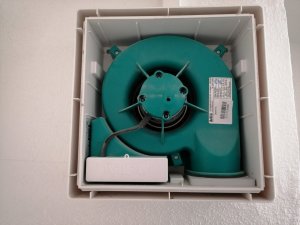

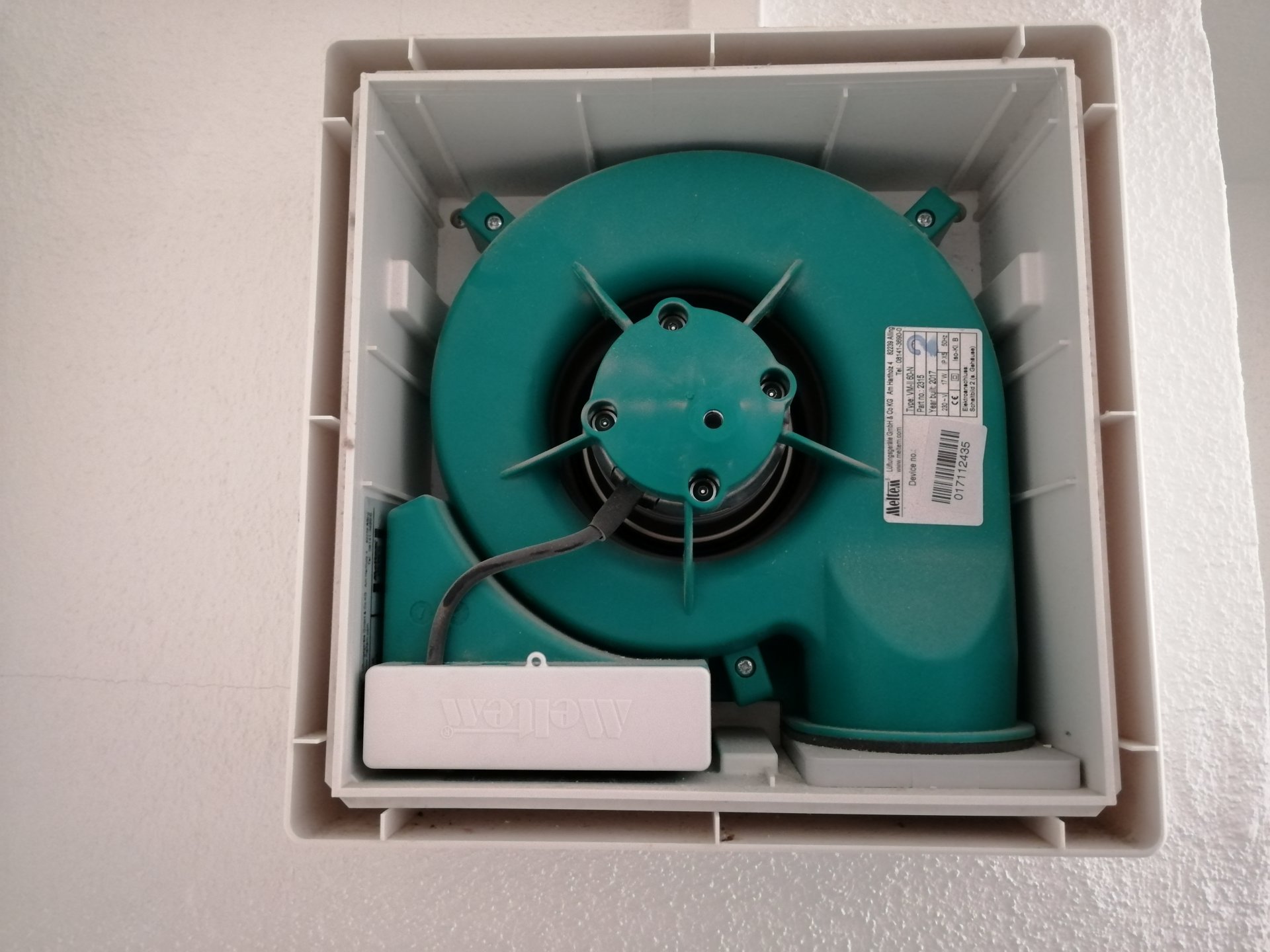

    ich bin in ein neu renoviertes 5-stöckiges Haus eingezogen. Alles ist in Ordnung, aber Miter hat einen Melten VM-II-60N-Ventilator in das Badezimmer gestellt. Das ist schrecklich. Wie kann man solche Geräte für ein Wohnzimmer herstellen? Es ist sehr laut.
    Gibt es nicht gerade eine Alternative auf dem Markt? Jedes Mal, wenn ich ins Bad gehe, werde ich nervös. Was soll ich tun?
    Danke im voraus
  14. #14 Fred Astair, 14.02.2020
    12.874
    6.709
    Du meinst vermutlich Vermieter und nicht gestellt, sondern montiert? Ist das Bad Dein Wohnzimmer?

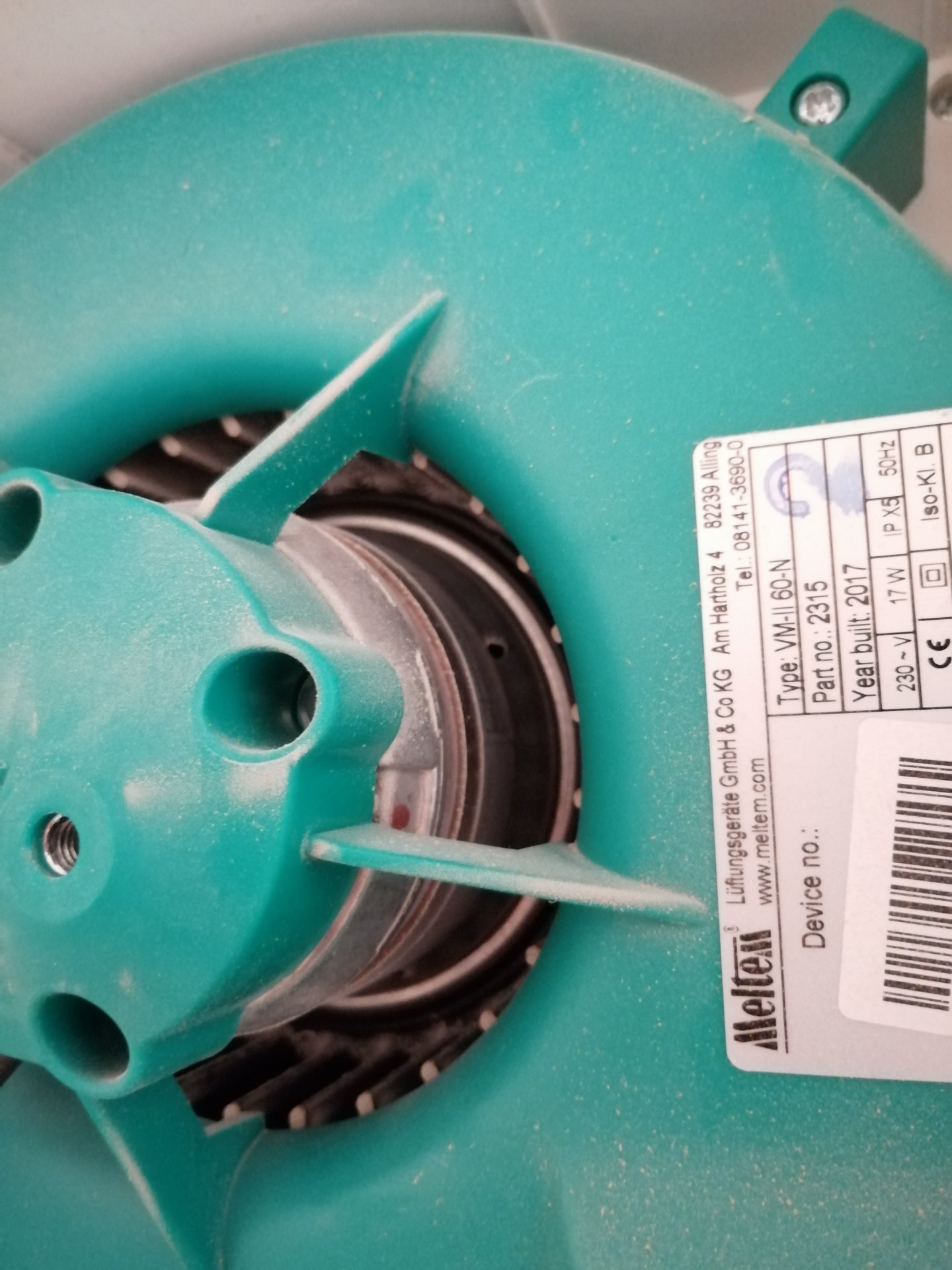

    Nun sind Meltem-Lüfter nicht die Leisestem am Markt, aber so schlimm dürfte sich ein Neuer nicht anhören. Vielleicht ist der total verschmutzt weil er während der Baumaßnahmen ständig ohne Filter gelaufen ist und er durch den anhaftenden Schmutz unwuchtig geworden ist?
    Oder ein Filter ist drin, aber total verschmutzt und der Ventilator läuft wegen der verstopften Ansaugung mit doppelter Drehzahl?
    Irgendwas scheint mit dem Teil nicht i.O zu sein. Mach mal die Kulisse auf und mach ein Foto, wie es darin aussieht.

    Ich glaube dass es ist nicht sehr schmutzig, denn es war von Anfang an so laut. Ich glaube, es ist genau so ein Gerät. Es ist die Gedankenlosigkeit der Ingenieure. Meine Meinung nach, dass darf man nicht so Technik für Wohnungen konzipiert werden. Ich sollte den Ventilator praktisch nicht hören.
    Sondern hier höre ich jedes Mal den Motor eines startenden Flugzeugs.
  16. #16 Fred Astair, 14.02.2020
    12.874
    6.709
    Ist das auf dem Foto "so ein Gerät" oder ist es Dein Gerät?
    Du bist sehr schnell bei der Hand mit einem Urteil.
    Meinst Du wirklich, die Meltem-Entwickler seien blöd und Dein Gerät entspräche genau dem Durchschnitt aller Meltem-Lüfter?
    Ich selber lasse nur Helios-Lüfter einbauen, kenne aber auch im Bestand viele Meltem-Lüfter, die nur geringfügig lauter als Helios sind, niemals aber so laut, wie von Dir beschrieben.
    Entweder übertreibst Du maßlos oder Dein Gerät hat wirklich eine Macke und gehört ausgetauscht. Das dauert eine Minute und macht keinen Schmutz.

    Ja, das ist ein Bild von meinem Gerät.
    Das Gerät wird nur einen Monat lang verwendet. Deshalb habe ich solche Beschwerden über Ingenieure.
