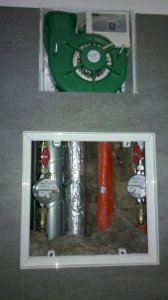

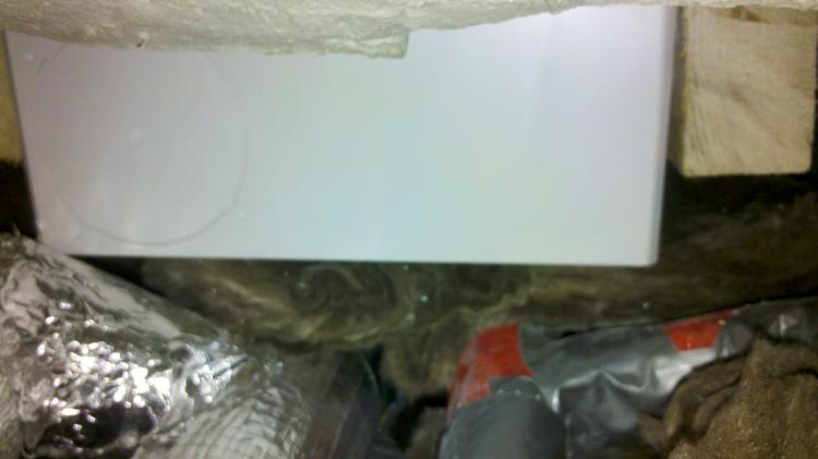

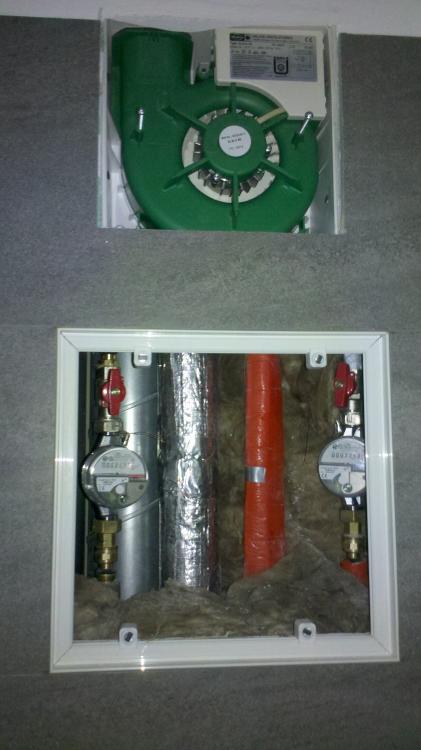

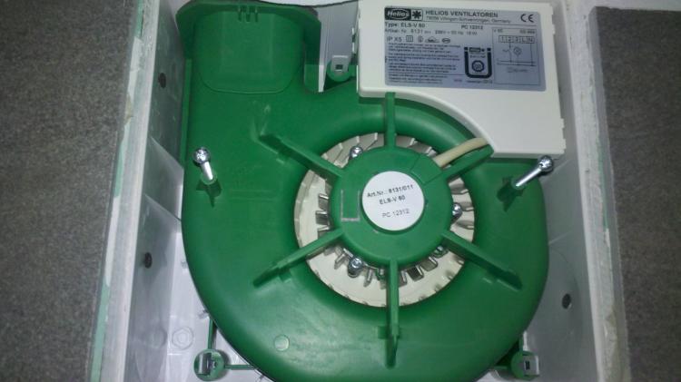

    Noch eine Frage:
    Unter welchen Bedingungen, ist bei dem Badlüfter auf Brandschutz zu achten? Ich nehme mal an, wenn ich ich mir anderen Wohnungen ein Lüftungsrohr bzw. Lüftungsschacht teile, richtig?
    Ich habe meinen letzten Urlaubstag jetzt dazu genutzt, den Schacht zu öffnen und den Lüfter freizulegen (siehe Photos). Scheint mir ein ganz normales Plastikgehäuse zu sein, dass irgendwie zwischen Holzbalken (!?!?) befestigt ist. Da sich dieser Kanal in den zwei Wohnungen über mir mit gleichem Grundriss fortsetzt, vermute ich, dass hier eigentlich irgendwas in Richtung Brandabschottung nötig wäre, oder?

    Das ist ein Einrohrsystem, welches übner mehrere Etagen geht.
    Dabei ist IMMER auf den Brandschutz zu achten!
    Es sieht mir nicht so gut aus:
    Holz im Schacht und es wurde nur das einfache Kunststoffgehäuse (ohne Brandschutzummantelung) verbaut.
    Ob der zumindest nötige metallene Anschlußstutzen verbaut wurde, kann ich nicht erkennen.
    Auch das sollte geprüft werden!
    Wie ist die Deckendurchdringung ausgeführt? Hast Du davon Bilder aus Gder Bauzeit.

    Nachtrag: Ich habe jetzt aus den Unterlagen von Helios erfahren, dass an den Lüfter und sein Gehäuse keine Brandschutzanforderungen gestellt werden, wenn diese bereits durch ein Deckenschott erfüllt sind. Vielleicht habe ich mir in diesem Fall doch zuviele Gedanken gemacht.

    Ich glaub, da hast Du etwas mißverstanden.
    Und ob überhaupt ein Deckenschott vorhanden ist...?
