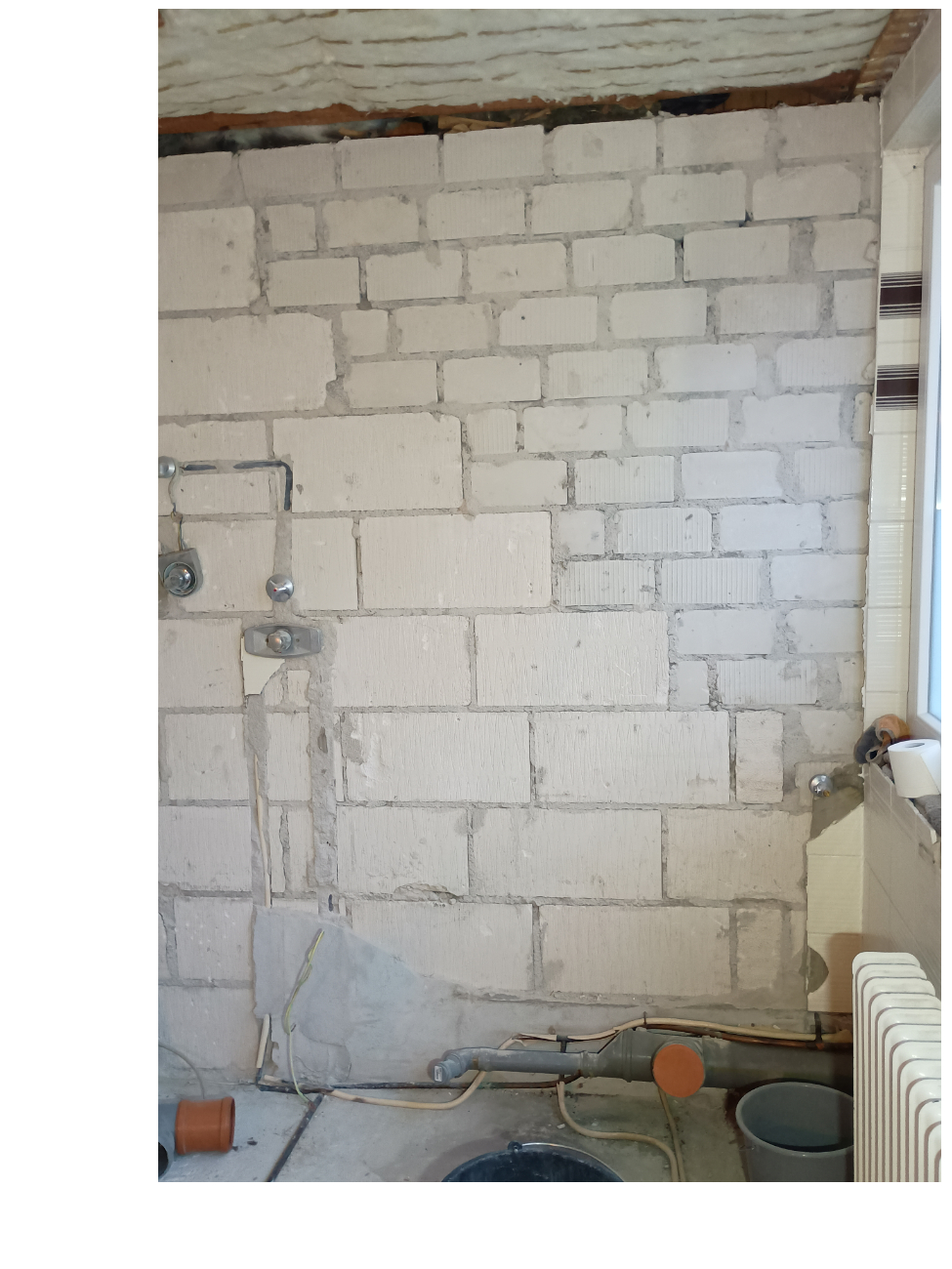

    Moin,
    da wir schwer am Badbauen sind stellt sich jetzt die Frage der Entlüftung.
    Wir haben zwar 5 Fenster aber wie es so ist im Winter will man die nicht gerne aufmachen ;)
    Wir haben theoretisch zwei Möglichkeiten zum entlüften:

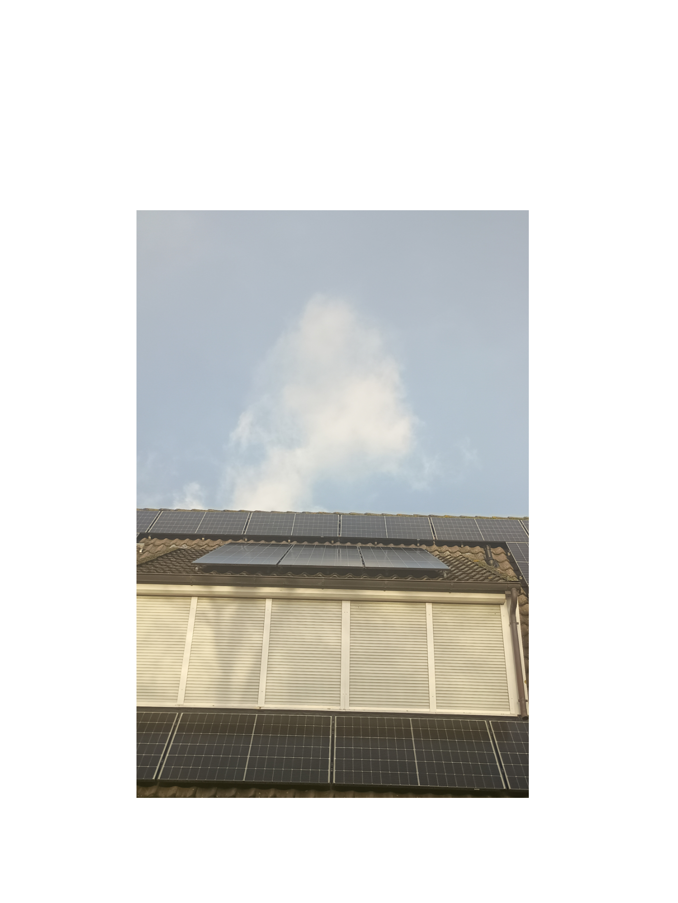

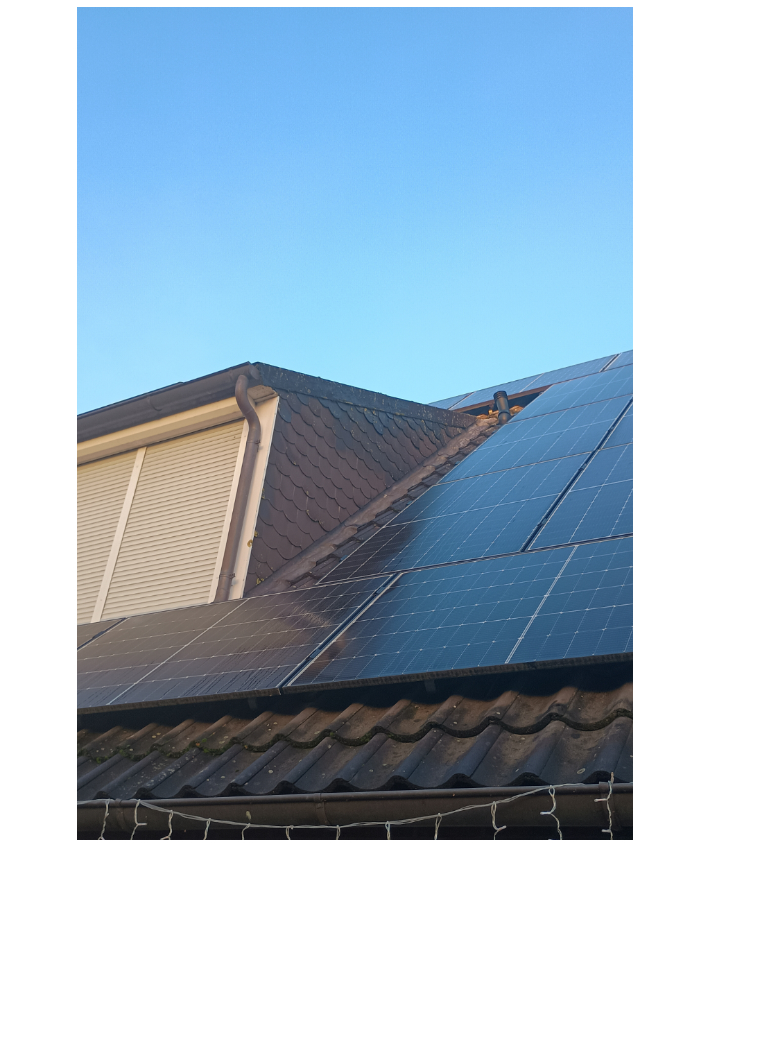

    1. entweder durch die Gaubenwand Richtung Osten entlüften
    2. über das Dach gehen
    Auf der Gaubenseite müsste man irgendwie mit dem Schiefer klarkommen,
    aber scheinbar gibt es auch da Lösungen die zum Ziel führen.
    Vielleicht hatte das schon mal jemand und könnte Erfahrungswerte teilen.

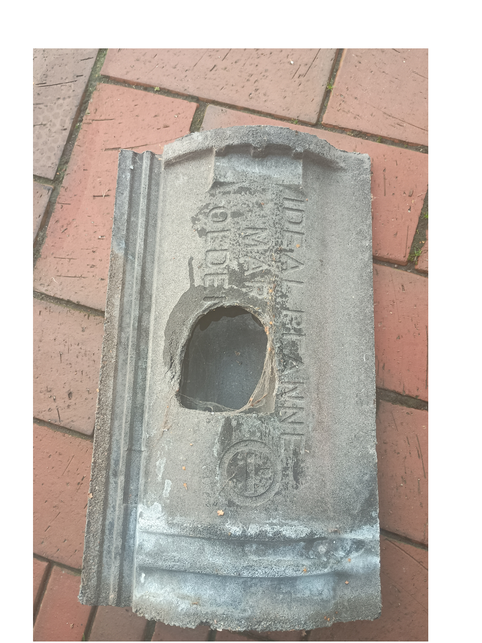

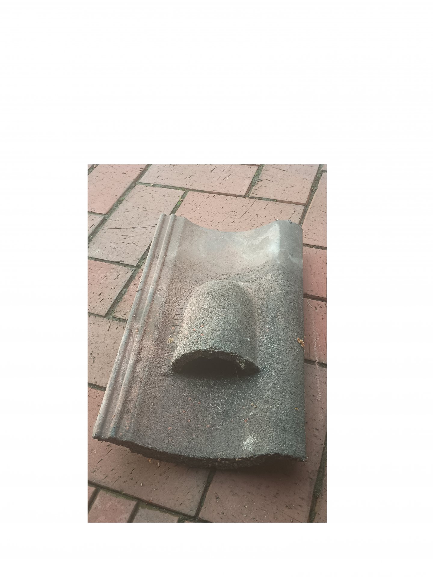

    Für den Weg durchs Dach hätte ich noch einen älteren Entlüftungsziegel,
    bin mir aber nicht sicher ob der reichen würde. Das Problem wäre auch
    das man da kein Rohr direkt anschließen kann soweit ich das einschätzen kann.
    Viele Grüße aus Ostfriesland!

    Das seitlich an der Gaube ist kein Schiefer. Aus der Entfernung würde ich sagen asbesthaltige Faserzementplatte, zumindest würde ich das so bewerten bei unklaren Verhältnissen. Da würde ich nicht herausfahren, in Bezug auf spätere Dach/Gauben-Sanierungsarbeiten. Das ist dann hinterher immer nur Gefummel und Gefluche. Den Ziegel den du hast, ist für eine Belüftung der Konterlattenebene und nicht für ein Badentlüftung geeignet. Da die Decke eh offen ist, kannst die Entlüftung auch auf das Gaubendach setzen.

    Moin ToTi,
    ich glaube du hast Recht mit den Platten an der Seite.
    Werden es wohl so machen wie du schreibst: einfach durchs Dach und Ruhe ist, sonst ist das nichts halbes und nichts ganzes ;)
