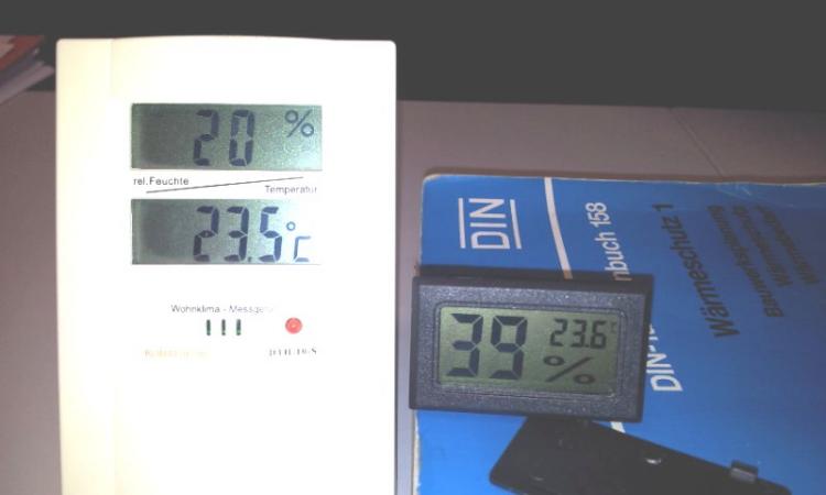

    so ein sch... Messgerät habe ich hier auch im Büro stehen. Daneben ein Billigteil, das deutlich plausiblere Werte anzeigt:

    vor allem ist etwas nicht in Ordnung, wenn 20%rLF und die Luftqualität im SZ in der Früh nicht stimmt. Das kann einfach nicht sein.

    Wir "kalibrieren" die selber: Wenn wir wieder mal 20 Stück gekauft haben, stellen wir die alle nebeneinander auf den Schrank und gleichen die Werte mit einem bekanntermaßen genauen gerät ab. Abweichungen von 0,5K und 5% rF lassen wir durchgehen, die anderen Geräte gehen zurück und werden getauscht. Die Quote liegt meist bei ca. 20%.

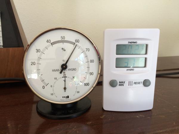

  7. #27 Anda2012, 14.01.2016
    Anda2012
    Anda2012
    10.09.2012
    1.205
    Dipl.- Ing. Arch
    Nürnberger Land
    So schauts bei mir aus, das Gerät links ist frisch eingestellt...

    für 20€ gibt es sehr gute bzw. hinreichend genaue digitale Thermo Hygrometer
    Der Bestseller No.1 am Fluß unter Wetterstationen ;)

    nein, ist es nicht. Die jetzt von mir zur Abschätzung verwendeten Meßgeräte kosten pro Stück EUR 4,09 inkl. MwSt. Ich hab mal fünf Stück genommen, alle zeigen fast das gleiche an.
  11. #31 Gast56083, 14.01.2016
    Gast56083
    Gast56083 Gast
    natürlich ist es das nicht, wie auch, aber die Serienstreuung (so es denn eine gibt) kann ich statistisch recht gut ausschließen. 4 Geräte, alle zeigen das gleiche an. max 2% Abweichung zum kalibrierten
