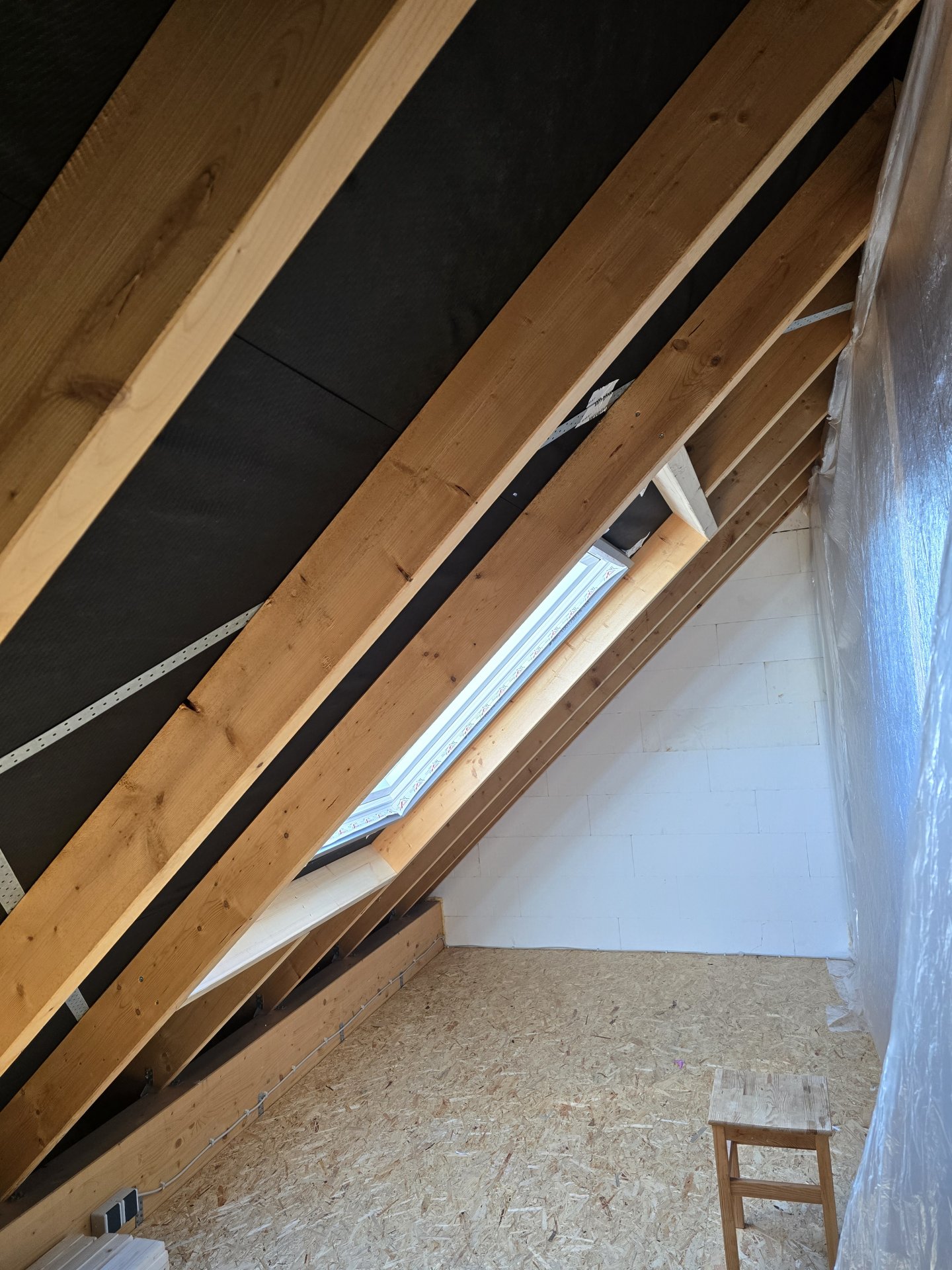

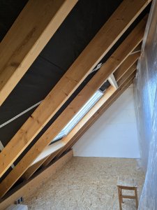

    wir wollen das Dach unseres Hauses (BJ2017) dämmen:
    - Zwischenspartendämmung mit Klemmfilz WLG035
    - Dampfbremse - Folie
    - Latten 30x50mm
    - Gipskartonplatten
    Das Dach wird nicht aktiv beheizt und nur bei Gelegenheit benutzt, z. B. Spielraum.

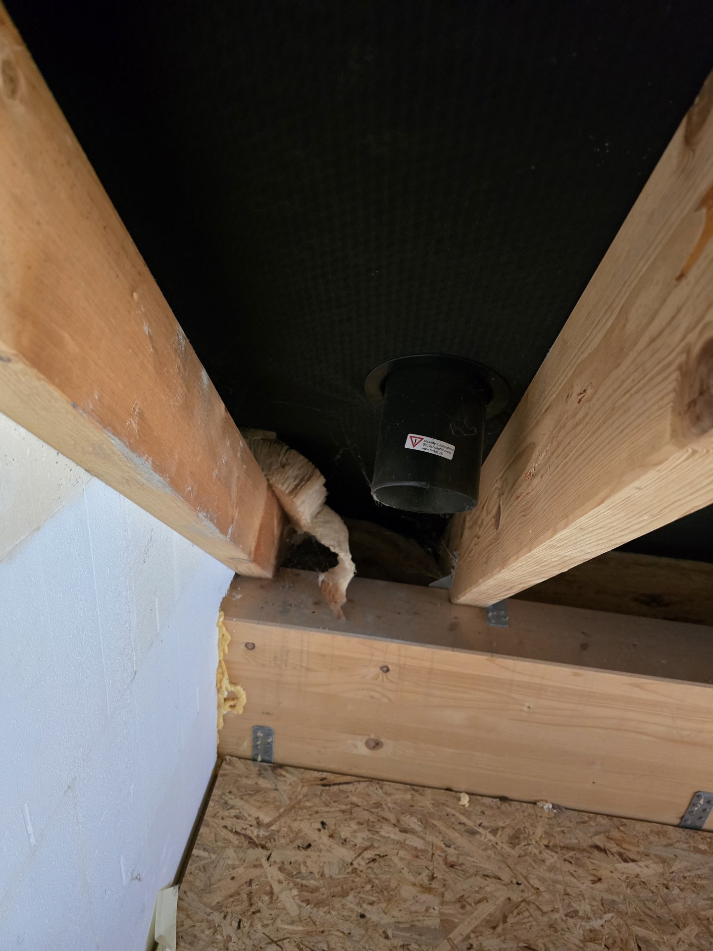

    Wir haben bemerkt, dass wir eine Art passive Lüftung haben (s. Bilder) und wissen wir nicht, ob wir diese abdecken oder so lassen sollen (Thema Schimmel). Vor kurzem haben wir ein Dachfenster eingebaut, aber wie gesagt, es wird da nicht täglich etwas gemacht oder aktiv belüftet.
    Vielen Dank im Voraus für Eure Zeit und Hilfe.

    Deine " passive Lüftung" ist ein Dunstrohr für Schmutzwasserentlüftung.
    Da stelle ich erst mal die Frage, ob die angeschlossen ist...
    Die schwarze Bahn, ist das ne Unterspann/Unterdeckbahn? SD?

    Zum Thema: Wenn das Dach nicht geheizt wird, ist das Wichtigste, was du zur Schimmelvermeidung tun kannst, darauf zu achten, dass keine warme (und damit feuchte) Luft vom Wohnraum nach oben gelangt. Also regelmäßig nach oben gehen sollte mit Lüftungsaktivitäten begleitet werden.
    Ansonsten ein Funk-Thermo+Hygrometer oben aufstellen und einfach mal beobachten.
