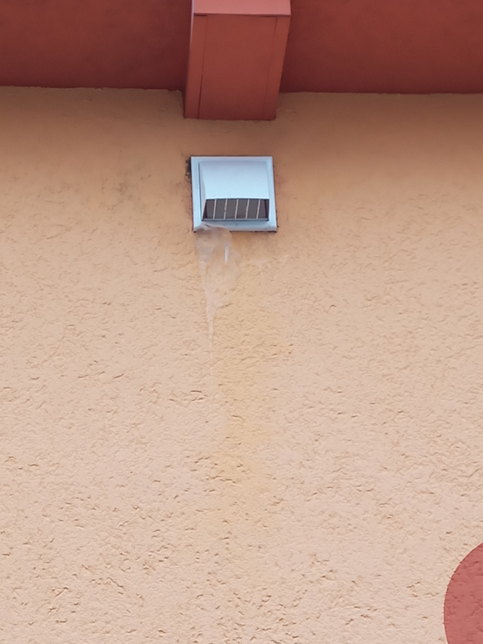

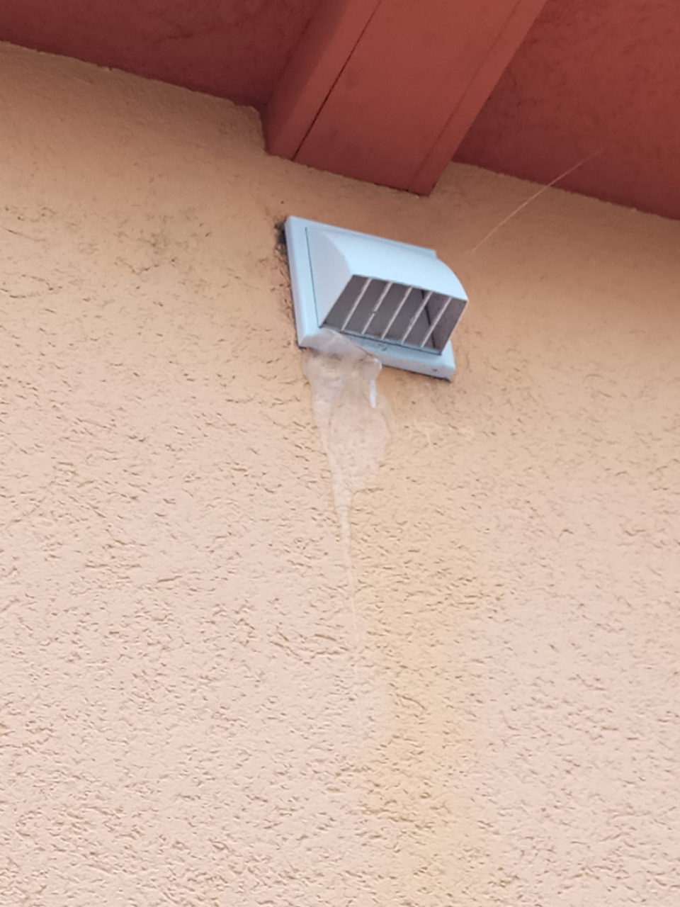

    Hallo allerseits,
    wir haben seit vielen Jahren eine Lüftung aus unserem Abstellraum (Besen, Schuhe etc.) nach draußen. Aber in den "nassen" Monaten tritt um das Lüftungsgitter "Gammel" auf und Feuchtigkeit läuft auch die Wand herunter, so das wir jedes Jahr im Frühjahr reinigen und streichen müssen.
    Das Gitter habe ich schon mit Fermit abgedichtet um "Nebenluft" zu vermeiden. Hilft nicht.
    Kennt jemand eine dauerhafte Lösung?
    Vielleicht Rohr weiter nach draußen führen (wie ein Schornstein)?
    2 Fotos im Anhang.
    Vielen Dank für Tipps und Hinweise!
    Michael
    Nachsatz: Das Eis auf den Fotos ist keine Feuchte von innen. Innen haben wir selten mehr als 55% Luftfeuchte.

    Das Eis ist sehr wohl die Feuchte von innen, von woher sonst.

    Das Eis ist von innen. 22 Grad mit 55% rel. Luftfeuchtigkeit wird draußen kondensieren.
    Bastellösung: Metallblech vom Gitter aus vom Haus weggehend dranschrauben. Dann kondensiert es am Metallblech, sieht aber bescheiden aus.

    Rohr verlängern ist eine (optisch nicht ansprechende) Option
    Oder den ganzen Kanal stattdessen übers Dach führen, da fällt es nicht so auf. Ist aber ein ziemlicher Aufwand.
    Edelstahlplatte um den Auslass herum (an der Wand) mit Tropfkante unten könnte man auch machen

    Ich finde die Eisbildung schon etwas heftig.
    Da knallt die feuchte Innenraumluft an irgendein Blech drann, das Kondensatz tropft ab und gefriert.
    Den abgewinkelten Luftauslass einfach ab / austauschen und den Luftstrom gerade über ein optisch ansprechendes Lüftungsgitter frei ausblassen lassen.

    Aber durchaus logisch. Die Luft enthält ca. 10g Wasser pro cbm. Nehmen wir mal an, der Abluftlüfter schafft 100cbm pro Stunde, dann ist das 1l Wasser pro Stunde in der Abluft. Da muss nur ein kleinerer Anteil von kondensieren. Lüfter läuft natürlich vermutlich nicht 24/7 auf Volllast, aber da kommt an ein paar kalten Tagen einiges zusammen

    Ich würde es im Vorfeld erstmal, wie bereits Simon vor mir erwähnt hat, mit einer Tropfkante probieren. Eventuell schafft dies dann schon die gewünschte Abhilfe. Ob sich dort dann ein Eisklotz wie gezeigt immer noch bildet oder spielt im ja eigentlich keine Rolle.

    Ja, ich hätte an einem anderen Tag Fotos machen müssen. Das Eis war in diesem Winter nach 27 Jahren (solang gibt es die Lüftung dort schon) das erste mal aufgetreten (warum auch immer) und die Lüftung war bestimmt 2 Wochen vorher nicht an. Es geht auch eher um den schwarzen Gammel um das Gitter. Der tritt jedes Jahr auf.
    Ich denke, ich werde wohl ein Edelstahlrohr durchziehen und den Luftauslass erst vielleicht 30cm von der Hauswand weg machen mit einer schönen Haube auch aus Edelstahl. Das ganze mit ganz leichtem, nicht sichtbarem Gefälle nach draußen. So hoffe ich, das weder Abluft noch Nässe an die Hauswand kommt und der Gammel nicht mehr auftritt.
    Ich vermute, das der Gammel entsteht, weil die doch recht langsame Abluft zu nah an der Wand herauskommt und an diese gedrückt wird. So bleibt dann Staub und Feuchte rundrum dran und es gammelt.
    Der Lüfter ist nur selten an, wenn man das Licht in dem Schuhräumchen anmacht. Es nervt halt, jedes Jahr die Hauswand sauber zu machen und nachzupinseln. Wenns fertig ist, mache ich Foto.
