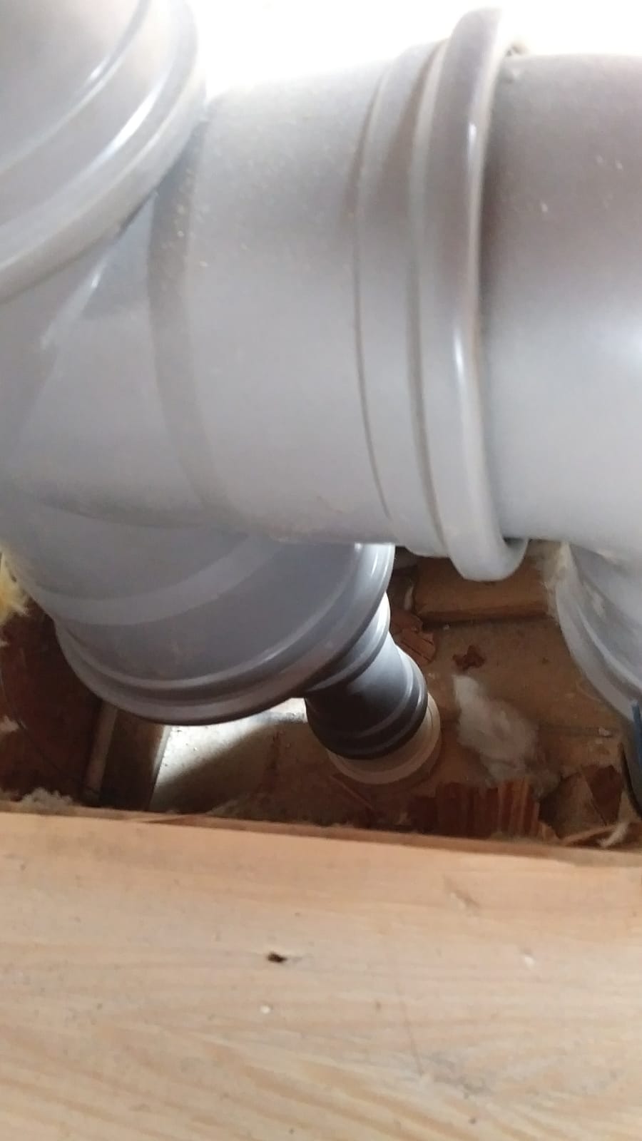

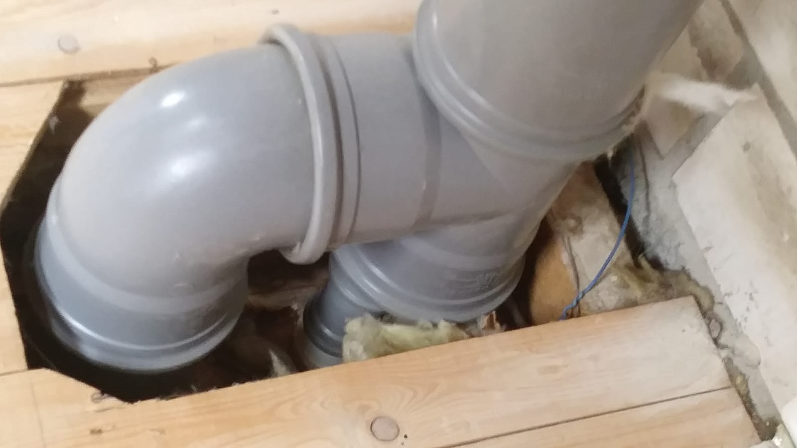

    Bin am renovieren im Reihenhaus.
    Nun wollte ich das Abluftrohr im Bad versetzen, welches über das Dachgeschoss zum Dach hinaus geht.

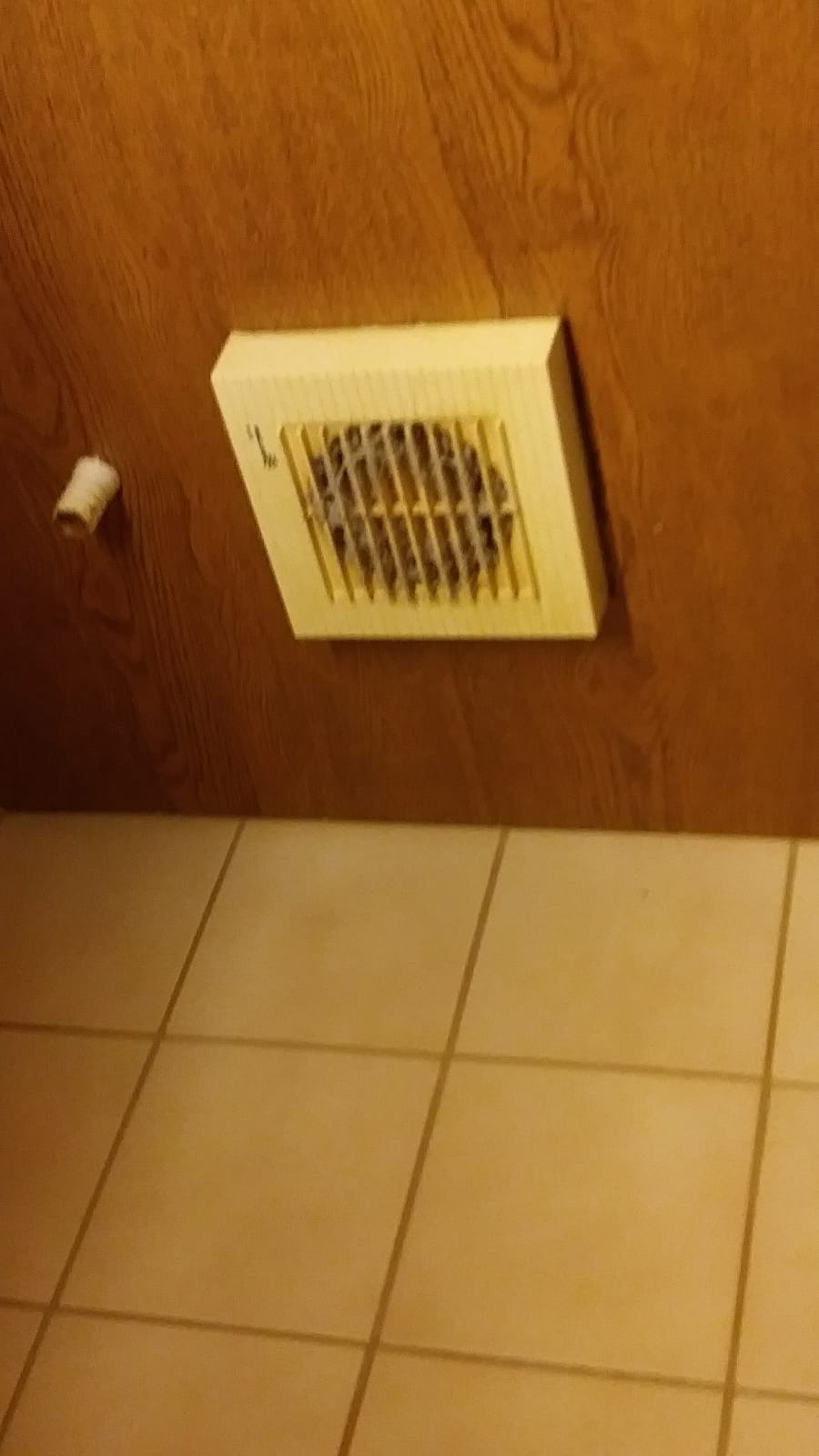

    Was mir aufgefallen ist, dass neben dem Ventilator an der Decke im Bad sich ein weiteres Rohr befindet.
    dieses Rohr ist durch eine Reduzierung mit dem Abluftrohr verbunden.
    Welche funktion hat es ?
    Hat es was mit Überdruck / Unterdruck oder irgendwelchen Strömungstechnischen Dingen zu tun ?

    Hier sind die Bilder einmal aus dem Bad und da drüber

    Vermutlich eine Strangentlüftung, aber unsachgemäße Ausführung.
  5. #5 simon84, 31.08.2018
    23.501
    7.040
    Naja, wenn ein Lüfter verbaut ist, der Rückschlagklappen hat, dann ist der ziemlich dicht.
    Hat sich wohl jemand gedacht das kleine Zusatzrohr sorgt dann für einen Mindestluftaustausch.
    Ich halte es für Quatsch und würde es entfernen.
