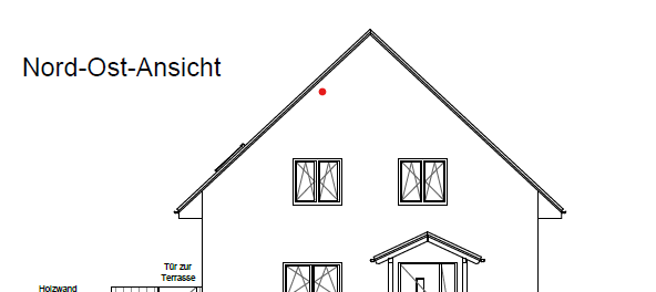

    es steht der Dachstuhl an und ich bin doch nochmal in unserer Planung über die Belüftung gestoßen.
    WIr haben auf dem Spitzboden ein kleines Fenster (Dachausstieg Velux vom Typ GVT, ~50x80cm). Jedoch nur dieses eine. "Unbewohnt"
    Damit man doch einen besseren Luftaustausch erzielt, wären zwei besser? Das ist natürlich aber mit Arbeit und Kosten verbunden.
    Jetzt die Idee, damit das etwas einfacher fällt, auf jeder Giebelseite ein Leerrohr (DN110?) mit einmauern zu lassen und eine Seite mit einem Venilator/Lüfter zu versehen, dass dort eine stetiger Luftaustausch erzeugt wird.(Fassadenlüfter?)
    Der Spitzboden hat nur eine Aufsparrendämmung mit 3,5cm. Keine Zwischensparrendämmung.
    Was haltet ihr davon bzw. habt ihr andere Vorschläge, wie das noch gehandhabt werden sollte bzw. ob überhaupt notwendig?

    Wie dicht ist denn das Dach überhaupt? Muss zusätzlich gelüftet werden oder ist der Spitzboden eh zugig (scheint ja nicht ganz neu zu sein mit 3,5cm Dämmung)?
    Mein Spitzboden aus den 60ern hat einfach drei Belüftungslöcher in der Giebelseite (quasi 3x 100er Belüftungsröhren).

    Ok, dann Neubau?. Also zuerst dämmst Du das Dach richtig schlecht, damit es nicht kalt im Haus wird. Und dann willst Du dauerhaft mit einem Lüfter kalte Luft reinblasen?
    Ach ja, wie schaffts du die Vorgaben des GEG mit 3,5cm Dämmung?
    Machst Du das im Wohnzimmer oder Kinderzimmer auch?
    Wenn, dann bau eine dezentrale KWL in den Spitzboden. Anbieter gibt es genug.

    Also es geht nur um den Spitzboden - die Wohnräume sind mit 240mm Dämmung gedämmt (OG-Decke und Dachschrägen) und die Außenwände 24,5 Porenbeton und 160mm Dämmung + 11,5 Verblender. Jeweils Mineralwolle.
    Natürlich fragt man wieder viele Leute und bekommt viele Meinungen. Ein Architekt sagte, es ist unnötig - außer das eine Dachausstiegsfenster - noch mehr zu "lüften". Der nächste Baugingenieur sagt, nein ein Fenster würde nicht reichen für den Luftaustausch, um dort die Feuchtigkeit entweichen zu lassen.

    Früher™ hat man einfach in jedem Giebel zwei oder drei Steine weggelassen und so für eine Durchlüftung des Dachspitz gesorgt. Ob eine solche bei dir erforderlich ist, lässt sich anhand der Angaben nicht sagen. Eigentlich sollte, richtige Planung und Ausführung vorausgesetzt, keine übermäßige Feuchte im Spitzboden ankommen.

    Woher kommt denn Feuchte in deinem Spitzboden? Die Situation ist recht ähnlich zu uns, da konnte ich bisher keine großartige Feuchtigkeit feststellen. Das bisschen Mörtel enthält kaum Wasser, Putz und Estrich hat man im Spitzboden nicht. Menschen halten sich dort nicht länger auf.
    Hier würde ich auch gar nicht auf Zwangslüftung setzen. In jedem Giebel unter dem Dachüberstand eine Öffnung und ein Lüftungsgitter drauf. Den Rest erledigt der Wind. Dachfenster sind eher mäßig geeignet, die müsste man vor Gewittern wieder zumachen.

    Kondensatzion. Wenn irgendwo von Unten warme (und damit feuchte) Luft in das Dach kommt fällt Wasser aus.
    Wie am Glas mit einem kalten Getränk.
    Also Holzbalkendecke, undichte Dachlucke etc. reicht schon.

    Die thermische Hülle muss luftdicht sein. Andernfalls ist das ein Mangel, der dringend zu beheben ist.
    Bei einer undichten Luke hilft auch lüften nicht viel. Bei mir wurde die ursprünglich nicht ordentlich abgeklebt, da hatte ich nach einem Monat erste Schimmelflecken bemerkt. Und das, obwohl mangels Außenputz in Kombination mit diversen Grobfugen der Mauer der Dachboden noch zwangsbelüftet war. Ist das Haus ordentlich gebaut, hast du keine Kondensation im Dachboden.

    Kann ich bestätigen. Ringsum die Luke war die Wolle klatschnass, obwohl die Wohnung darunter noch nicht bewohnt und der Dachboden wirklich gut durchlüftet war. Nachdem eine Dichtung nachgerüstet wurde, war die Feuchtigkeit innerhalb weniger Tage abgetrocknet.
