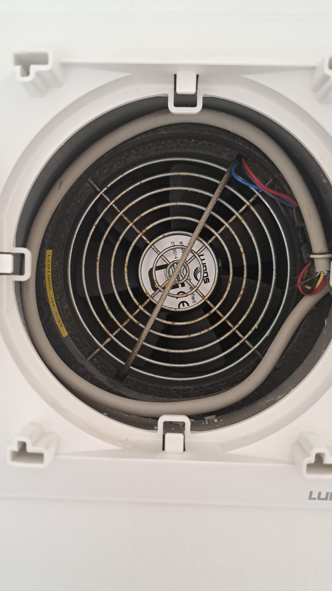

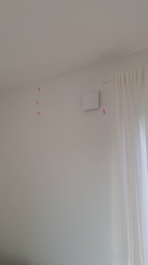

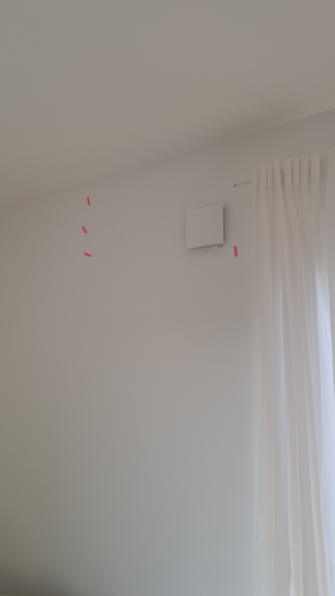

    Ich muss zugeben, welche Art genau verbaut ist, kann ich nicht nachvollziehen, weil wir hierzu keine Unterlagen beim Kauf erhalten haben. Lediglich anhand des Onlinehsops von Lunos im Vergleich zu unserem Teil vor Ort, nehme ich an, es ist ein e². (Bild anbei)
    Auch eine Stufeneinstellung ist nicht wirklich machbar, wir haben nur zwei Kippschalter. Entweder 50% (in der Lautstärke etwa vergleichbar mit Stufe 01 eine Abzugshaube) oder 100% (Stufe 03 einer Dunstabzugshaube).
    Für mich scheint es, diese Dezentrale Lüftung ist praktisch ein Ventilator in einem Loch in unserer Außenwand, den man per Kippschalter ein- oder ausschalten kann. Die Luft die in eingeschaltetem Modus hereinstörmt ist nicht warm, sondern weiterhin kalt.
    Plus, wir können normale Gespräche auf der Straße ganz normal mithören, mir scheint das etwas überholt - daran stören sich doch sicher mehr Menschen oder muss das so sein, bei solchen Lüftungsystemen?
    Daher die Frage, wie sinnvoll sind solche dezentralen Lüftungen? Sind es nicht praktisch Wärmebrücken?

    Pendelt der Lüfter? Also mal absaugen und mal wieder reinblasen? Oder ist das immer gleich?
    Hab da grad so nen Verdacht...,

    Einstellung 100%
    • In den Zimmern wo zwei solch Lüfter sind. Da zieht einer Luft raus und der andere pustet kalte Luft rein. (zB Wohnzimmer, Schlafzimmer).
    • Im Kinderzimmer ist nur einer, hier zieht er Luft raus.
    Einstellung 50%
    • gleiches Ergebnis.
    Aber das ist schon deutlich auf beiden Stufen zu hören, wie ein sehr alter, lauter PC Lüfter (aus den 90igern) oder halt eine Abzugshaube in der Küche.

    Ich auch. Hört sich nicht nach modernen Lüftern mit WRG an, sondern nur nach Zuluft - Abluft.

    Hat mit heutigen Lüftern nichts zu tun.
    Vergleich: Du hast 2-Takter Kfz aus den 50ern verbaut. Heutige Technik ist komplett anders.

    Du hast also keine kontrollierte sondern ein unkontrollierte Lüftung. Ich behaupte mal frech, das sind Badlüfter wo man einen ganz einfach umgedreht eingebaut hat. Nach dem Speicherkern wegen Rückgewinnung frag ich lieber erst gar nicht.
    Raus und neu. Wir hatten hier ja scho diverse Lüfter verhackstückt @BaUT . Mit co2Sensor, WLan, Licht und Feuchtigkeitssensor. Schallschutzhaube usw. Und wenn Du willst sogar mit App-Steuerung. Zwar unterm Strich auch kein Schnäppchen, aber Du wirst es an den Heizkosten und der Luftqualität merken.
