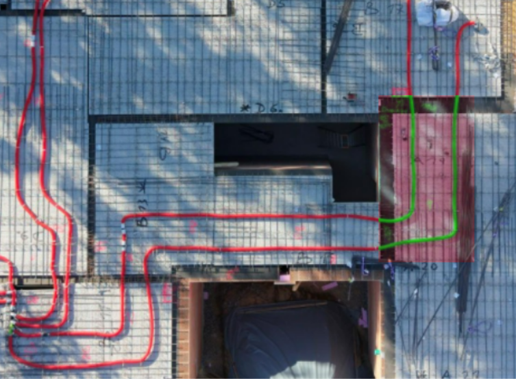

    auf dem Fotos sieht man die Decke des UG, welches teilweise im Erdreich liegt, aber komplett beheizt wird von den Räumen. Der KWL Verteiler sitzt vorne links im Technikraum. Ab und Zuluft über linke Aussenwand, die man auf dem Bild nicht sieht.
    Rechts sieht man die vom SHKler verlegten Lüftungsleitungen in grün markiert, die dort durch einen unbeheizten Bereich verlaufen. Heisst, die Decke darunter wird von innen gedämmt, darüber sitzt die ungedämmte Garage.
    Die Leitungen verlaufen also durch einen deutlich kälteren Bereich als in ihrem restlichen Verlauf.
    Die rechte grüne Leitung ist Abluft vom Bad, die andere Zuluft Schlafzimmer
    Kann ich davon ausgehen, dass dies zu Problemen mit Kondensat und Schimmel führen wird in der Folge, wegen des kalten Bereiches?
    Danke

    Täuscht das, oder laufen beide Leitungen an den gleichen Verteiler?
    Frage, wusste der Erbauer von den Bedingungen der Garage? Er hätte ja problemlos oberhalb der Treppenaussparung längslaufen können, wäre der gleiche Aufwand gewesen.

    Beide Leitungen laufen an den gleichen Verteiler.
    Die Art der Verlegung ist eher vom Statiker vorgegeben. Wobei das streng genommen nur die auf die rechte der beiden grünen Leitungen zutrifft.

    Wie können die Leitungen an den gleichen Verteiler gehen und dabei einmal Zuluft und einmal Abluft sein?
    Sind das die "normalen" Plastikschläusche mit 75mm Durchmesser?

    Ich korrigiere meine Antwort. Die Leitungen laufen alle in den gleichen Raum, so die Lüftungsgeräte und Verteiler unter der Decke sitzen.
    Durchmesser Leitung 75 mm

    Hmh, wenn der Statiker das so haben wollte, warum auch immer, dann ist da irgendwas in der Planung schief gelaufen.
    Letztendlich meine ich, wird da nichts passieren, so lange die ganze Geschichte läuft. Probleme mit Schimmel, Kondensat usw. entstehen immer erst dann, wenn die Anlage aus falsch verstandenem Geiz abgeschaltet wird. Die Wärmeverluste bewegen sich vermutlich im Nachkommabereich, kann man sicherlich ausrechnen.

    Danke!
    Ich würde behaupten, dass der Statiker ausschliesslich die Statik der Decke berücksichtigt hat bei der Leitungsführung und sich keine Gedanken an die KWL als solche gemacht hat.
    Bevor die Leitungen in Betrieb gehen, wollte ich nur sicherstellen, dass man sich damit keine "Schimmelluft" ins Schlafzimmer leitet und daher die Anlage komplett umplanen muss. Die Anlage muss ja ohnehin regelm. gewartet und gereinigt werden.

    nee, wie ich schon sagte, Schimmel, Kondens entsteht dann, wenn man über Sommer die Anlage aus falschem Geiz abschaltet, nach dem Motto, ach, wir haben ja noch Fenster, dat reicht. Tja, leider ist die feuchte Luft meistens anderer Ansicht und schwupp, haste die schönste Schimmelpilzzuchtanstalt... Dann ist es auch völlig wurscht, ob da so 3-4m ungedämmt da in Deiner Betondecke liegen
