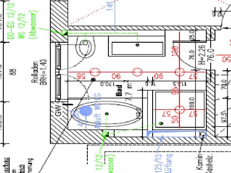

  17. #37 Gast56083, 08.05.2013
    Gast56083
    Gast56083 Gast
    Verzeihung Rolf, aber einfach Aussagen in den Raum stellen, die suggerieren, dass es im Regelfall zu Verkeimungsproblemen kommt und keine Belege (und hier meine ich nicht Aussagen: "ich habe schon soviel gesehen, dafür brauche ich keine Studien") dafür zu bringen, sind für mich Polemik.
    Die gleiche Diskussion gab und gibt es bei EWT, bei der ich die Diskussion noch eher nachvollziehen kann, da hier doch regelmäßig ein feuchtes Klima aufgrund des Kondensatanflls entsteht. Eine österreichische Untersuchung hat zumindest bisher gezeigt, dass das Gegenteil der Fall ist. Pilzsporen und Bakterienkeime werden durch den EWT für die Zuluft sogar reduziert.
    Woher nun die Verkeimung in den Lüftungskanälen im Haus kommen soll, ist mir weiterhin ein Rätsel. Hier herrschen weder dauerhaft feuchte Milieus, noch sonstige Bedingungen die diese Aussage rechtfertigen würden.
    Vor allem aber sollte man sich mal Gedanken über das Risiko allg. machen. Nochmal: Niemand diskutiert über Auto Klimakanäle und deren "Keimproblem", über den Keimnährboden hinterm Kühlschrank der Jahrzehnte nicht geputzt wurde etc...aber Lüftungskanäle mit Filter davor stellen sich hier viele als gesundheitsschädliche, von Pilzen überwucherte Gefahrenquelle vor.
    Wer will kann ja alle paar Jahre mal reinschauen lassen. Man wird weniger als hinter dem Kühlschrank finden.
    Bzgl. Duschtasse: Ich verstehe immer noch nicht den Unterschied, ob die Duschtasse einfach so auf dem RFB dasteht, oder ob da zusätzlich 3 Flachkanäle unten durch laufen. Fachlich korrekt ausgeführt/abgedichtet wurde es und wir (Sani, GU, SV, Lüftungsbauer und ich) haben uns ausführlich darüber unterhalten.
    Bei uns liegt das Bad bzw. die Dusche vor einem durch den Hausversatz entstehenden Vorsprung von 20cm. Dieser Versatz wurde genutzt, um die kompletten Wasser und Lüftungssteigstränge zu platzieren.
    Hier der Ausschnitt zum besseren Verständnis.
    Das ist das Bad im OG, darüber im DG Kinderbad, darunter liegt das Gäste WC&/Flur und darunter wieder der HWR mit der Lüftung und GBWT.
    Unter der Duschtasse treffen sich nun die Flachkanäle der beiden Zuluft WZ EG und Abluft Küche EG. Abluft Gäste WC EG geht unter der BW in den Steigstrang.
    Bitte Info, was daran schlecht geplant ist, bzw. der billigste Weg war etc...
    Und bitte keine Diskussion, wieso die BW nicht in der Flucht der Dusche ist, oder nur eine 76er Tür oder oder..
    Korrekt, das Abwasser des WB in der Aussenwand sehe ich als nicht optimal an, aber um den gehts hier nicht und wir haben auch über Alternativen diesbzgl. gesprochen. Wir haben uns aber aktiv dafür entschieden.
