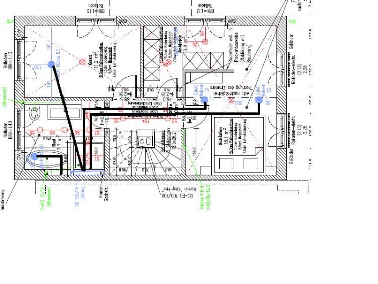

    Hier gerne noch der Plan des ganzen OG´s.
    Die schwarzen Linien stellen den Verlauf den Flexrohre dar (nicht genau, es gibt natürlich keine 90° Biegungen), die ich gerade selbst eingezeichnet habe. Den Lüftungsplan mit Leitungswegen habe ich grad nicht bei der Hand, der kam vom Lüftungsbauer, ist aber das gleiche. In der hier gezeigten Werkplanung (übrigens auch noch ein alter Stand), sind nur die Aussparungen für die Filigrandecke für Lüftung und Spots enthalten.
    Und jetzt bitte nochmal: was ist daran falsch? Was spricht übrigens generell gegen einen kurzen Weg? Ist lang für Dich immer besser ;)
    Unter dem Bad liegt wie gesagt Gäste WC/Flur und darunter der HWR.
    Wie hätte man es besser machen sollen?
    Nur vorbeugend falls Du auf die Idee kommst: das im Treppenauge ist ein Kamin...

    du meinst wohl, ich kann keinen plan lesen! da kommst du zu spät.
    wenn ich mir deinen plan anschaue, hast du ja nicht den kurzen weg gewählt, sondern bereits den langen. die strecken im bodenaufbau, ums eck, was ist daran kurz. bei dir ist die zentrale anordnung eines steigeschachts in der mitte vom haus sinnvoller. ob es funktioniert, kann man auch nur sagen, wenn man die ganze planung kennt. jedenfalls ist das weit weg, von einer guten lösung.

    Habe da schon schlechtere Werkpläne gesehen. Also wirklich!
    Entwurfsmäßig -aber das sollte ja kein Thema sein- sehe ich hier eher Defizite (Tür in die Ankleide, die das nutzbare Schrankmaß reduziert, Tür ins Bad, dessen wegführung einen direkt an die Tränke (den WT) führt usw. usf.

    Dann postulierst Du dass jeder GU nur billich willich macht und den kürzesten Weg nimmt und das bei mir eh alles Mist ist ohne die pläne zu kennen und unterstellst, dass der GU auch hier den kürzesten Weg nimmt.
    Jetzt siehst Du, dass es nicht so ist und frägst mich was ich eigentlich will, da ich doch gar nicht den kürzesten Weg genommen hab. Hä?
    Und zum Schluß empfiehlst Du mir in dem kleinen Hütterl noch nen zusätzlichen zentralen Steigschacht als bessere Lösung (natürlich mit dem Hintertürchen-Hinweis dass man die ganze Planung kennen muss um zu sehen dass das funzt), anstatt den vorhandenen nicht nutzbaren Versatz für alle Versorgungsleitungen zu nutzen...es reicht ja nicht wenn man weiß, dass alle Bäder/WC´s in der Linie über dem HWR Technikraum angeordnet sind.
    Natürlich nicht mit dem erneuten Hinweis, dass das eh alles "weit weg von einer guten Lösung ist" (immer bezogen auf die LüftungsROHRführung auf dem RFB, alles andere wollten wir nicht diskutieren und darum gehts auch nicht)
    Ja Danke. Mit Dir möchte ich auch ein Haus bauen...
    Die Frage nach dem Flexrohr auf dem RFB IN der Dämmung bleibt aber. Gehts nun offiziell oder gehts nicht offiziell. Das sollten die Profiarchis hier doch beantworten können...

    Verlegung der Betondekce ist mE kein Problem. Wie schon geschrieben wurde, solten die Rohre (Schläuche, was auch immer...) ausreichend druckfest sein, damit sie nicht beim versehentlichen Betreten (und das passiert auf einer baustelle mit an Sicherheit grenzender Wahrscheinlichkeit...) verformt werden.
    Auch sollten natürlich über dem Rohr/ Schlauch ;) noch eine Lage WD drüberliegen. Hier z.B. die Trägermatte für die FB-Heizung (20 o. 30 mm...darf natürlich auch gerne mehr sein!).
    Dadurch ergeben sich dann entsprechende Aufbauhöhen (auch abhängig vom verwendeten Estrich Zement/ Anhydrit).

    Danke Thomas. Genauso wurde es ja gemacht. Flexrohre wurden während der Bauphase zusätzlich mit Holzplanken zur Sicherheit "verschalt", Trägermatte kam unter die FBH.
    Unterm Strich bleibt aber ein Gewinn an Raumhöhe bei Verlegung in der Dämmung.

    Jein.....bzw. "Ja, wenn..."
    Denn: Gibt es Kreuzungen zw. den einzelnen Installationen (Heizleitungen, E-Leitungen und danneben auch KWL-Rohre/ Schläuche...), so braucht es dann eben auch ein Mehr an Aufbauhöhe.
    Mag sein, daß man dennoch 2 - 3 cm an Aufbauhöhe spart. Aber wen interessieren solche 2 - 3 cm, wenn die Raumhöhe von vornherein richtig geplant worden ist. wenn ich als (z.B.) 2,76 m Rohbaulichte habe und bekomme nun zB 16 cm FB-Aufbau, dann bleiben mir 2,60 m Raumlichte. Hänge ich die Decke zusätzlich ab, so reduiziert sich die Raumhöhe von mir aus um 2 - 3 cm (ich spare dann evtl. etwas an aufbauhöhe im Fußbodenbereich....bleiben 2,57-2,58 m. Also alles im sattgrünen Bereich.
    Lediglich wenn es eng wird, man also ohnhin schon am zulässigen Mindestmaß für die Raumlichte entlangschrammt, mag so eine Abwägung nachvollziehbar sein.
    Vorteil an der abgehängten Version ist aber sicher,m daß man im Bedarfsfalle sehr viel leichter an die Installation herankommen kann. Den Estrich mit samt der FB-Heizung (!!!) zu entfernen ist dann doch ein recht hoher Aufwand.....

    ja schon klar. Deshalb ist es auch wichtig, dass man einmal Eli, Sani und Lüftungsbauer zusammenbringt und alle Ihre "Wege" festlegen. Wir sind dadurch ohne Kreuzungspunkte mit der Lüftung ausgekommen, allerdings unter Verzicht auf die RT in den Fluren. Das konnte ich aber verschmerzen ;-)
    Hier bei uns kämpft man tatsächlich um jeden cm. Wir haben als Raumhöhe ab FFB wie gesagt 243cm und dabei alles was möglich war an Raum- und Gebäudehöhe rausgeholt.
    Bei 243cm schmerzt jeder weitere cm und wenn ich jetzt die Decke noch 7-10cm (inkl. GK) abhänge dann schmerzt das wirklich sehr (ich bin mir gar nicht mehr sicher, was in Bayern Mindesthöhe Wohnraum ist. ich denke 240, oder doch 230? muss nachschauen)
    @ rolf a i b: das heißt, Du lehnst also auch jegliche Art der Lüftungsverrohrung IN der Betondecke ab? Da kommt man nämlich auch nicht mehr an das Rohr ran. Da wirst Du in nächster Zeit nicht mehr viele EFH bauen...
    Wobei mir immer noch schleierhaft ist, wieso man an die Rohre an sich ransollte. Reinigen (falls das wirklich mal einer will) kann man sie von jedem Ventil bzw. Verteiler ab. Also warum sollte ich da an das Rohr ran müssen?
