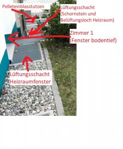

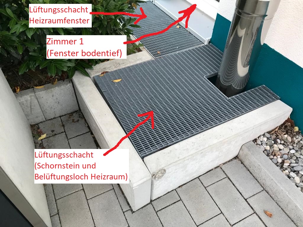

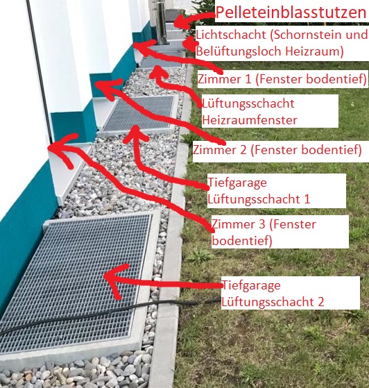

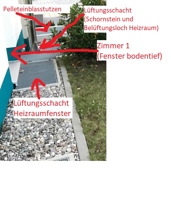

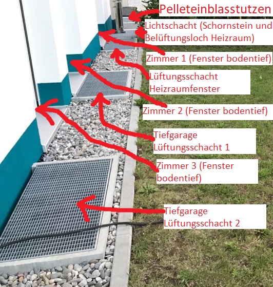

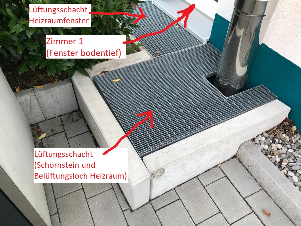

    Gibt es irgendwelche Normen oder gesetzliche Regelungen zu Abständen von Lüftungsschächten und Lichtschächten zu Fenstern von Wohnräumen im Erdgeschoss?
    Hintergrund dieser Frage ist folgender:
    Wir wohnen in einem noch relativ neuen Fünf-Parteien-Mehrfamilienhaus (2xEG, 2xOG, 1xDG) im Erdgeschoss. Das Haus ist komplett unterkellert, wovon den grössten Anteil die Tiefgarage einnimmt. Keller und Tiefgarage sind insgesamt genauso gross wie das EG. Das ganze Haus hat fast ausschliesslich bodentiefe Fenster, wir somit auch. Unter unserer Wohnung ist jedoch das Pelletlager (mindestens 10t, eher 12+) und der Heizraum. Der Heizraum hat ein Fenster (das dauerhaft gekippt ist) und ein Belüftungsloch (ka wie ich das beschreiben soll) mit Gitternetz davor. Der eine Lüftungsschacht ist vom Fenster nach oben und kommt hier direkt vor unserem bodentiefen Schlafzimmerfenster hoch. Das zusätzliche Belüftungsloch ist in einem zweiten Lüftungsschacht, zusammen mit dem Schornstein. Dazu ist nochmal einen Meter weiter nochmal ein Lüftungsschacht, darin sind die Einblasstutzen für das Pelletlager (diese Einblasstutzen sind zudem die einzige Belüftung dieses Lagers...aufgrund der grösse des Lagers (über 10t) vermutlich bzw. laut DEPV auch keine ausreichende Belüftung?).
    Das Problem ist: es stinkt, von der Heizanlage und/oder vom Pelletlager. Es ist schwer den Geruch genau zuzuordnen, aber es kommt mindestens vom Heizkeller, da es in dem genauso stinkt. Das Fenster von unserem Wohnraum, unter dem direkt der Lüftungsschacht vom Heizkellerfenster hoch kommt können wir gar nicht öffnen, weil der Gestank/Geruch direkt hereinzieht. Zum Glück haben wir in dem Zimmer noch ein zweites Fenster zum Lüften. Der Gestank zieht je nach Wetterlage aber einige Meter weit, sodass wir in den anderen Zimmern, die dann leider nur jeweils ein Fenster haben, diese Geruchsbelastung haben. Im Sommer (locker 5-6 Meter) schlimmer als im Winter.
    Die Frage ist, ist das so regelgerecht gebaut? Gibt es Regelungen bezüglich Abständen von Lüftungsschächten zu Wohnraumfenstern, erst Recht wenn es bodentiefe Fenster sind? Für uns ist das eine ziemliche Belastung und auch Einschränkung.
    Hänge noch ein paar Bilder zur Verdeutlichung an. Auf den Bildern sind auch die anderen Zimmer zu sehen und noch weitere Lüftungsschächte. Die beiden Wohnungen im EG sind identisch und an der Nord-Süd-Achse gespiegelt. Die Tiefgarage wird durch vier Lüftungs- bzw. Lichtschächte belüftet, zwei auf der Ostseite und zwei auf der Westseite. Also haben wir zwei dieser Lüftungsschächte auf unserer Seite. Aufgrund der angesprochenen Aussenmasse gehen diese Lüftungsschächte ebenfalls direkt an der Aussenwand hoch und kommen einmal direkt beim und einmal unmittelbar neben dem darüber liegenden bodentiefen Fenster der Zimmer hoch. Die Tiefgarage ist je nachdem auch mit etwas Gestank verbunden, wenn jemand mal länger das Auto laufen lässt oder teilweise riecht es auch nach Reifen, aber insgesamt ist das eher selten. Der angesprochene Gestank aus dem Heizraum und von den Pellets ist jedoch immer mehr oder weniger da...er zieht mindestens bis zum Zimmer 2, auch im Winter deutlich wahrnehmbar. Im Sommer riecht man es sogar noch deutlich weiter als Zimmer 3. Wenn man in den Bereichen im Sommer im Garten ist, ist es sogar dort unangenehm.

    Es muss nicht alles überall verboten sein um einen Mangel darzustellen.
    Fakt ist - die stinkende Abluft aus den Heizräumen zieht in eure Wohnung, das ist eine Gebrauchstauglichkeitsbeeinträchtigung (Mangel). Möge sich der Bauträger Gedanken machen über einen funktionablen Umbau der Lüftung der Heizräume (Belüftung des Pelletlagers und Zuluft Heizung). Beides könnte man doch bestimmt mittels Erdrohr erdverlegt vom Haus weg in den Garten führen!?

    Für den Abstand der Lüftungsschächte der Mittelgarage gibt es in Bayern eine Regelung im §14 GaStellV, diese Regelung wird in dem Fragen und Antworten des Bauministeriums hierzu konkretisiert.
    Anbei ein Auszug:
  14. #14 Fred Astair, 20.10.2022
    12.885
    6.717
    Es geht aber gar nicht um die Garage.
  15. #15 SVSchmidt, 20.10.2022
    SVSchmidt
    SVSchmidt
    20.10.2022
    Wenn ich die Frage lese geht es allgemein um öffnungen:
    "Gibt es Regelungen bezüglich Abständen von Lüftungsschächten zu Wohnraumfenstern"
    der Abstand der Mittelgaragenentlüftung ist zumindest nicht eingehalten, bei den anderen Punkten kann ich nicht weiter helfen.

    Ich würde dir empfehlen dich an die zuständige Behörde zu wenden. Je nach Standort das Landratsamt oder die Stadtverwaltung. Bitte das Sachgebiet Immissionsschutz um Prüfung und Bewertung, dies ist im ersten Schritt kostenfrei.
