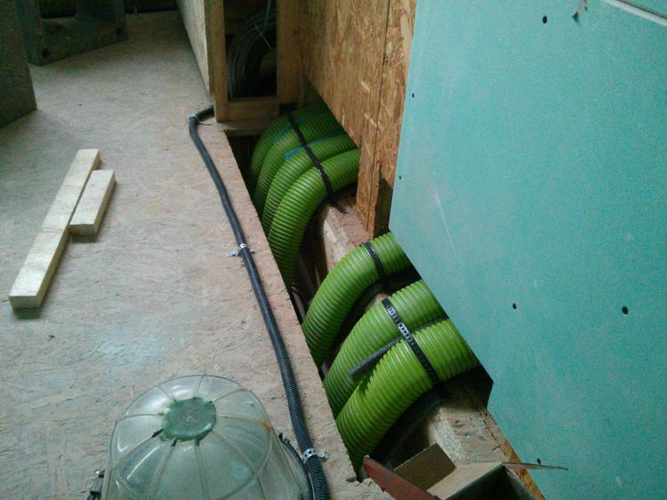

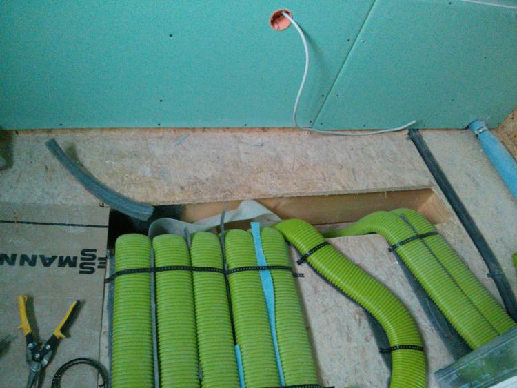

    Liebes Forum,
    die Rohinstallation unserer KWL (Viessmann Vitovent 300W mit Kunststoff-Flachkanal sternförmig verlegt) wurde bei uns abgeschlossen. Jetzt soll bevor die Fußbodenheizung und der Estrich kommt die Styropur Unterdämmung gelegt werden. Dieses Gewerk wird durch uns selbst ausgeführt. Um die Lüftungsleitungen vom Hausanschlußraum, wo das Lüftungsgerät und die Verteiler sitzen, in das OG zu bekommen wurden durch die Geschossdecke (Holzständerwerkbau) Öffnungen vom Zimmermann erstellt. Bevor wir nun die Dämmung legen müssen diese fachgerecht verschlossen bzw. gefüllt werden. Da ich nicht genau weiß wie, bzw womit so etwas gemacht wird bin ich über Tips dankbar. Zum Veranschaulichen der Situation habe ich zwei Fotos gemacht die ich hier anhänge.
    Noch frohe Weihnachten an alle Forumsteilnehmer und ein paar Erholsame Tage!

    Die Führung der Lüftung wurde durch Viessmann selbst geplant (Werkplanung). Der Zimmermann hat dann die Löcher gemacht. Wo ist das Problem? Ich muss das ja jetzt irgendwie ausfüllen um Dämmung darüber zu bekommen...

    Das ist wohl weniger eine Frage des Dämmmaterials, sondern wie man das Loch wieder betretbar macht. Kann man über diese Batterie von Lüftungskanälen überhaupt Estrich einbringen? Bei uns laufen die Lüftungsrohre vom EG ins OG in Abkofferungen vor den Wänden, wo noch Einbauregale eingesetzt werden. Warum macht man denn sowas mitten in den Boden?

    Die Rohre kommen im OG im Boden heraus, da im Hausanschlußraum im EG genau dort die Wand sitzt wo die Rohre nach oben gehen. Den Estrichleger habe ich schon gefragt. Er sagt dass man über die Rohre an sich problemlos estrich legen kann. Die Frage ist wie man das Loch betretbar machen kann damit die Unterdämmung und der Estrich darüber verlegt werden können. Ein Foto von unten kann ich erst am Montag machen.
    Könnte man nicht eine Art Leichtbeton mit Armierung dort einbringen wenn man das von unten gut absichert? Andere Ideen sind sehr willkommen. Bei Bauschaum bin ich eher skeptisch :-)

    OK, dann so: als allererstes hauste mal dem Zimmermann was aufs Maul, weil so blöd, da so ein Riesenloch reinhacken, kann man eigentlich nicht sein. Zweitens: der Lüftungsfuzzi soll sich sein Lehrgeld wiedergeben lassen. Diese Ausführung ist ne glatte 6, wenns ne sieben geben würde, wärs ne 8.
    Drittens: Du meldest ganz sauber BEdenken an, das Nachfolgegewerk kann nicht auf den Vorgewerken aufbauen, dann solln die beiden anderen Spezis sich mal Gedanken machen, denn, die haben es verzapft und die haben Geld dafür bekommen (obwohl sie beide nicht verdient haben)

    Naja es bringt ja jetzt nicht viel drauf rum zu hacken. Warum ist denn die Ausführung der Lüftung eine glatte 6? Wie sollte das besser gemacht werden? Diese Stelle ist jedenfalls die einzige Möglichkeit vom HAR ins OG zu kommen. Bautechnisch gab es da keine alternative Stelle.

    Wenn sich da kein Planer oder ausführende Firma zur Verantwortung ziehen lässt zur Lösung des Problems, wird wohl nicht viel anderes übrig bleiben, als die Kanäle etwas zu versetzen, so dass man in der Öffnung Lücken dazwischen hat, Vierkanthölzer einzuflicken und oben mit einer passend zu den Kanälen ausgesägten Platte zu verschließen, oder?
