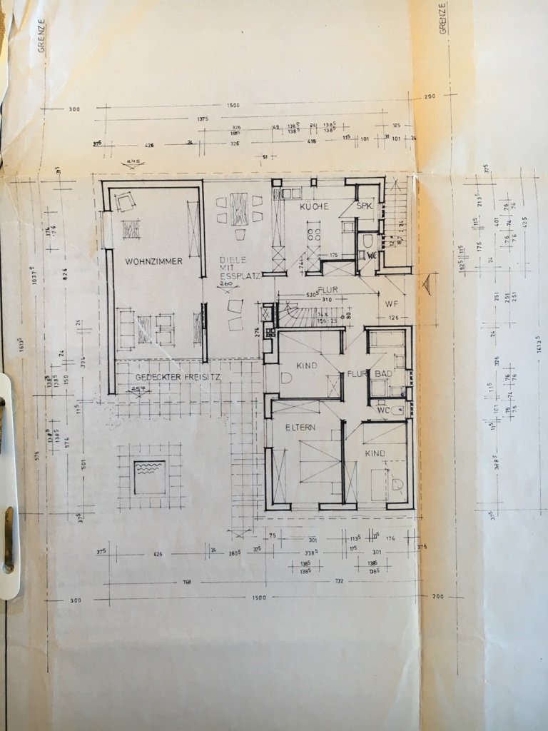

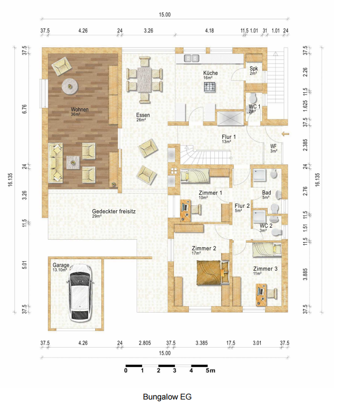

    Hallo Zusammen,
    wir haben einen Altbau erworben an dem wir einiges machen wollen. u.A. wird der Keller abgedichtet und gedämmt.
    Aktuell kommen einem gefühlt täglich noch weitere Ideen oder Aspekte die man bisher nicht bedacht hat.

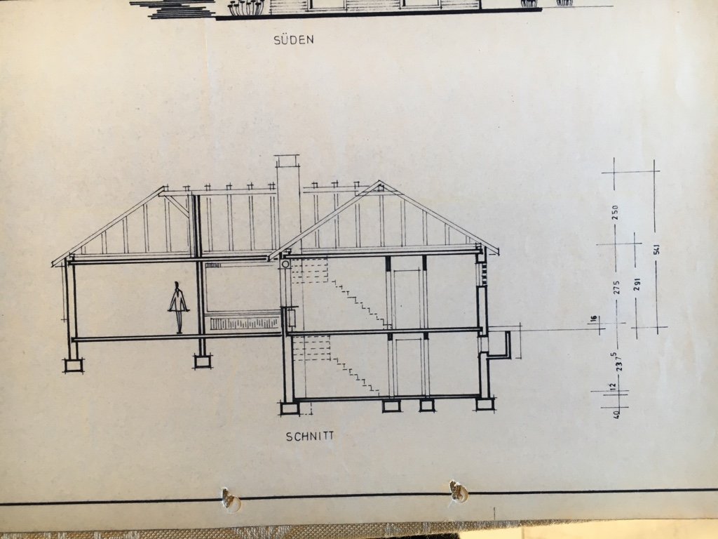

    Da wir beide Vollzeit arbeiten, ist das mit dem Lüften immer nicht so einfach und ich kann mir dass im Haus schon kritisch vorstellen. Das ganze Objekt ist ein Teilunterkellertet Bungalow mit ausgebautem Dach. (ich denke, es kommt nur eine dezentrale Lösung in Betracht?)

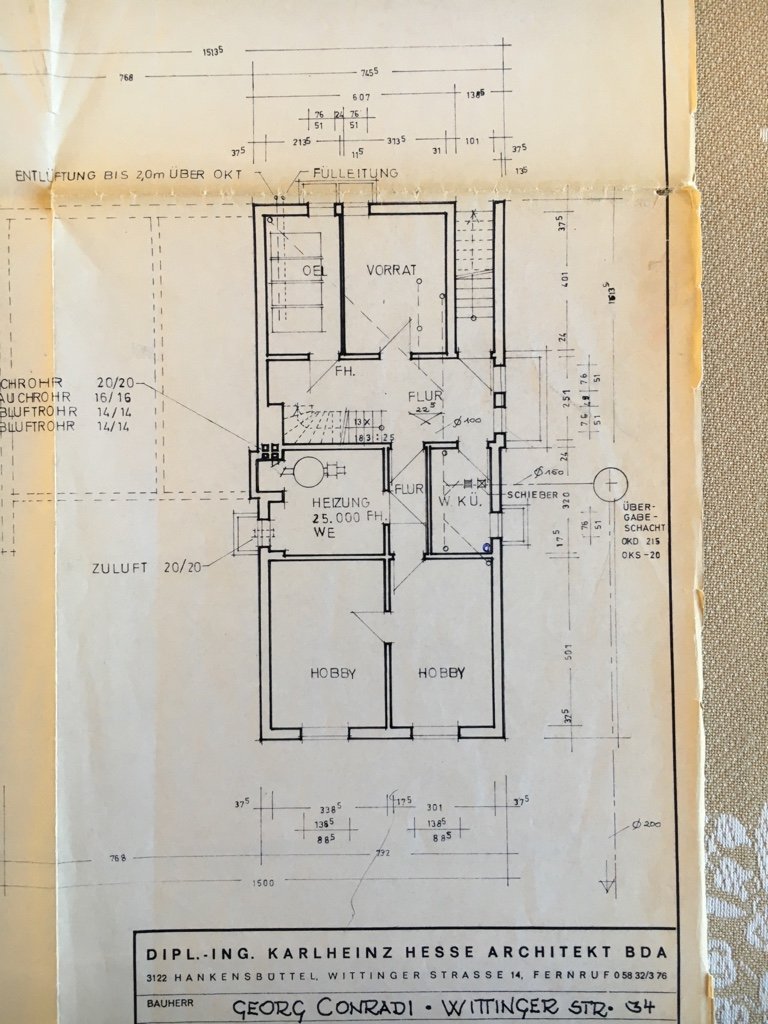

    Gerade mit Blick auf den Keller der bereits Feuchtigkeitsschäden hat und auch als Hobbyraum genutzt werden soll. (+ 1 Bad vorhanden) kam die Frage hoch, ob wir hier nicht auch Technik installieren können, die das ganze Thema Lüftung komfortabler lösen kann.
    Dies wäre dann ggf. auch für einige Wohnräume im EG / Bäder interessant:
    Welche Möglichkeiten gibt es hier, für den Keller wäre es vermutlich auch eine andere Lösung als für die Wohnräume?
    Von meiner Partnerin kam bereits der Einwand:
    - Hört man das nicht?
    - Spürt man dann durchgehend einen Luftzug?
    >> fürs Schlafzimmer bspw. überhaupt einsetzbar, durch die beiden o.g. Fragen?
    Kann man in etwa abschätzen, über welchen Preisrahmen man dann pro Raum/Kellerraum reden würde?

    ob man das hört ist von der Stufe abhängig.
    Einen Luftzug spürt man nicht, außer es ist zu nahe an einem Bett oder Tisch angebracht.
    Aber auch dann nur bei empfindlichen Menschen
    Der Preisrahmen wird so zwischen 1000-2000€ pro Element liegen.
    Lüftungsgerät + Loch herstellen + Strom
    Beim Keller kommt es drauf an ob man direkt ins freie kommt.

    wir haben in den 3 Kelleräumen die in Frage kommen (2x Hobby + 1x Bad) fenster die überirdisch sind. Hier wäre also ein Zugang nach draußen direkt möglich. Im Keller wäre das dann aber noch eine andere Steuerung als die "normalen" für die Wohnräume - im Keller habe ich ja andere Anforderungen oder? Worauf müssten wir hier achten?

    Mit undicht ist der Einbau vom Rahmen zum Mauerwerk gemeint, dort ist im Altbau vermutlich mit "Bauschaum" eingebaut.
    Im Prinzip kannst du nach "Keller im Sommer richtig lüften" Googeln oder im Forum suchen und auf Basis dessen eine passende Lösung überlegen.
    Aber ja, richtig, im Keller herrschen andere Anforderungen.
