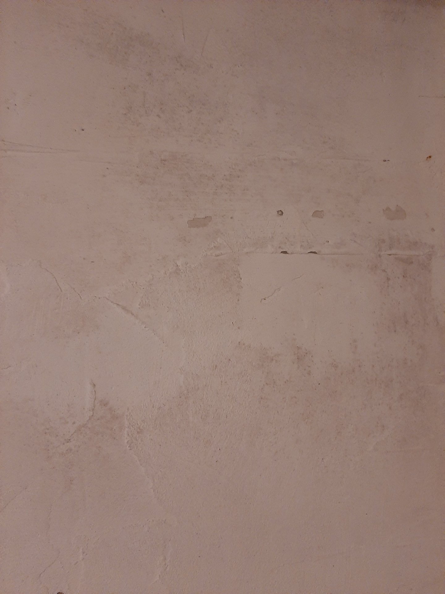

    wie lange sind die Fenster drin und wie lange wurde denn überhaupt entfeuchtet bisher?

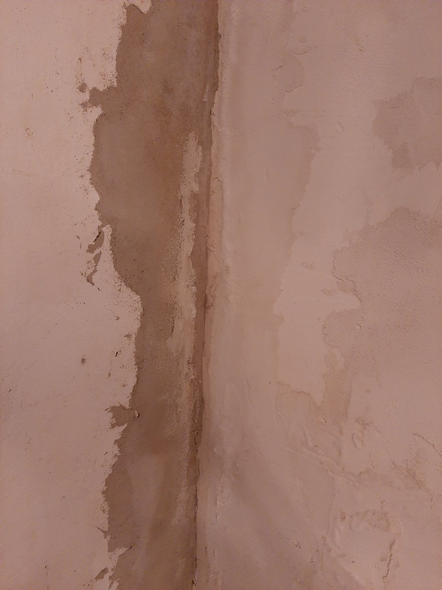

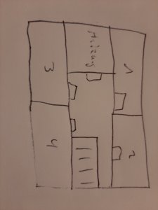

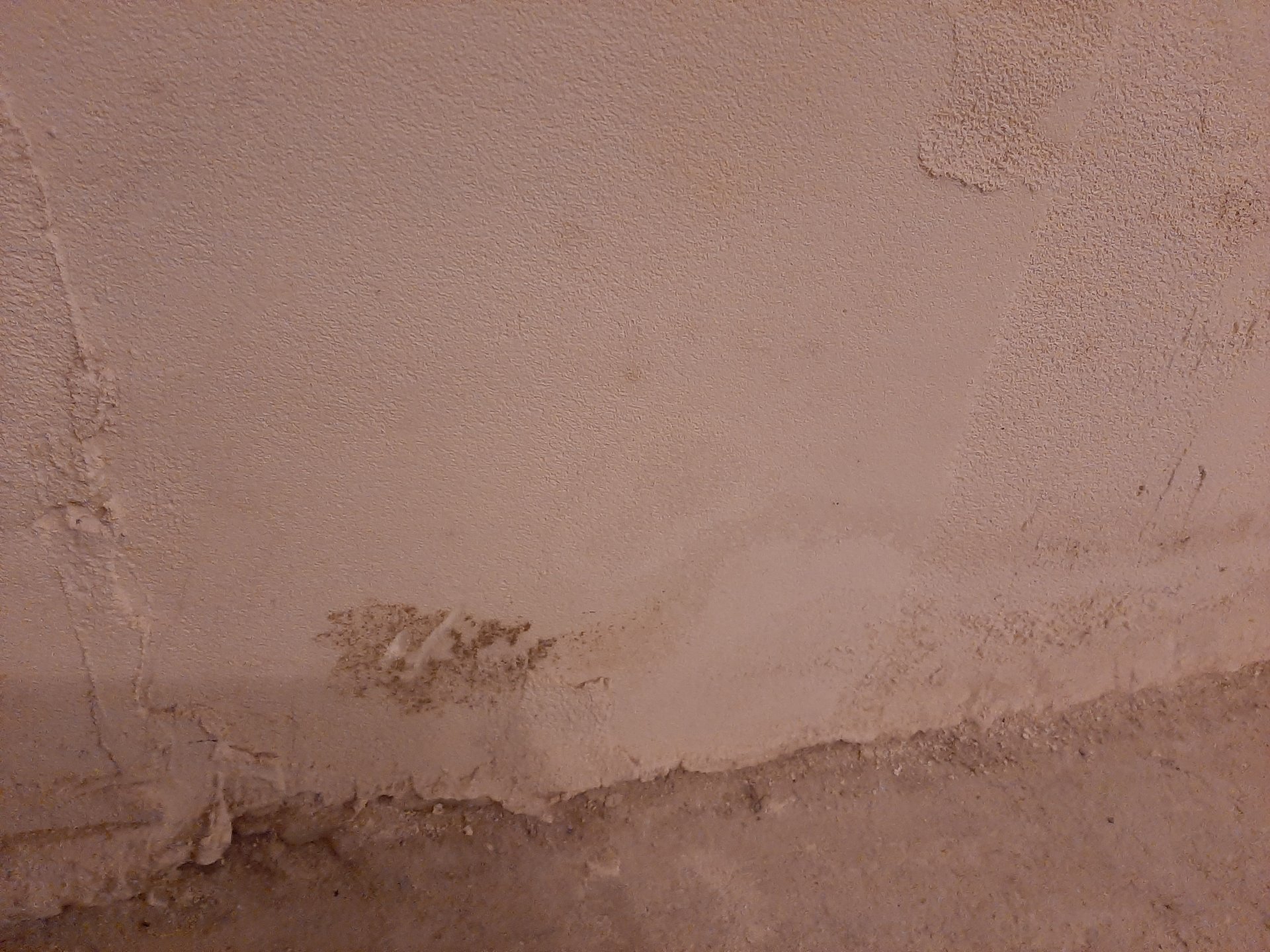

    Bilder von den Flecken, Keller, Plan?

    23.01.2024
    19
    Die Fenster wurden vor 2,5 Jahre eingebaut.
    Habe damals den Wandbelag abgeschlagen und nach einem Jahr neu verputzt. Der Entfeuchter lief teilweise Tagelang aber ein solches Gerät ist wahrscheinlich zu wenig für den ganzen Keller. Bilder habe ich grade keine, da ich unterwegs bin.

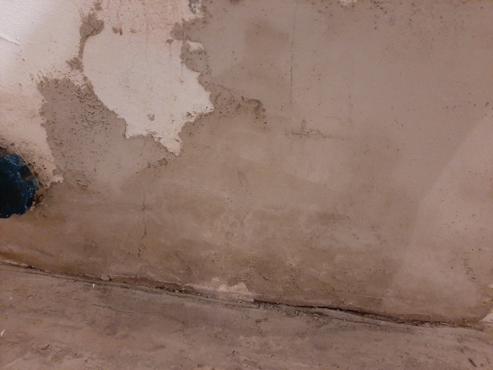

    Und wenn die Feuchtigkeit durchs Mauerwerk oder durch die (ggf. nicht vorhandene, echte) Bodenplatte kommt?

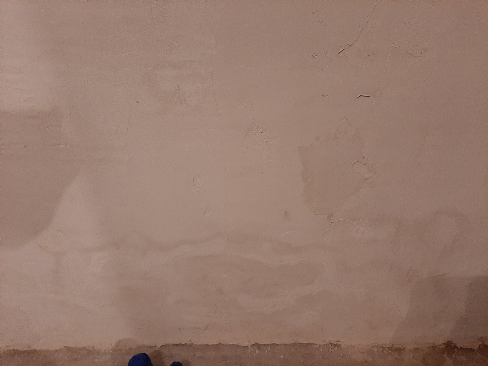

    Habe das auch mal testen lassen jetzt. In jedem Raum ein Hygrometer und 15 Minuten gelüftet, dann die Türen geschlossen und dann nach 20 Minuten nochmal nachgesehen.
    Das ergab:
    Raum 1 vorher 15,3 Grad und 73 %, nach dem Lüften 10,6/63%, nach 20 Minuten mit geschlossener Tür 13,8/70%.
    Raum 2 17,3/69%, 15,5/55% und 16,3/63%.
    Raum 3 17,4/64%, 16,3/58% und 16,8/61%.
    Raum 4 17,2/64%, 15,5/55% und 16,1/58%.
  5. #25 Kellermann, 23.01.2024
    Kellermann
    Kellermann
    23.01.2024
    19

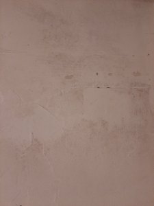

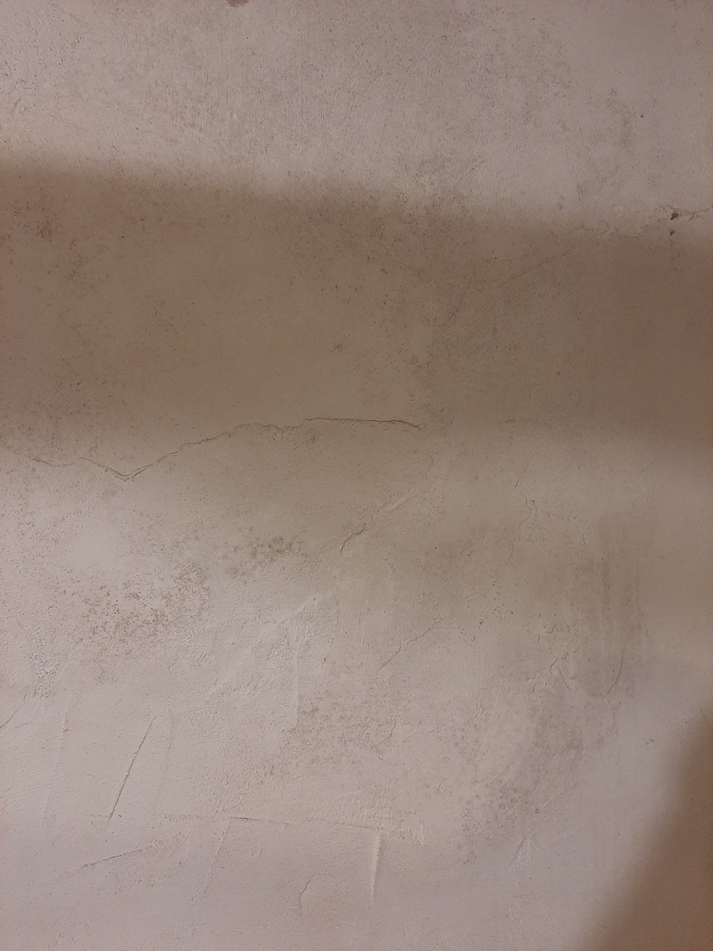

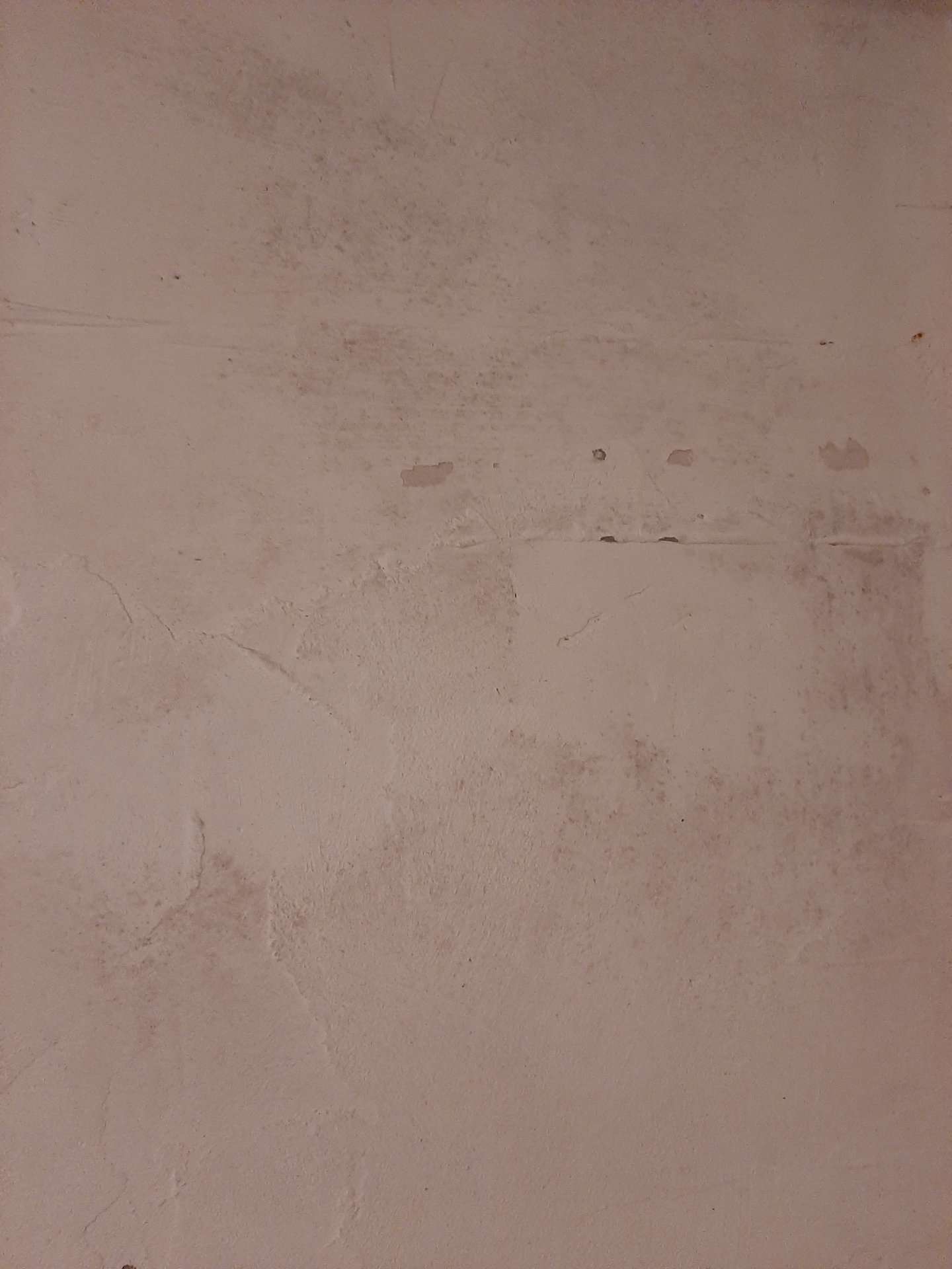

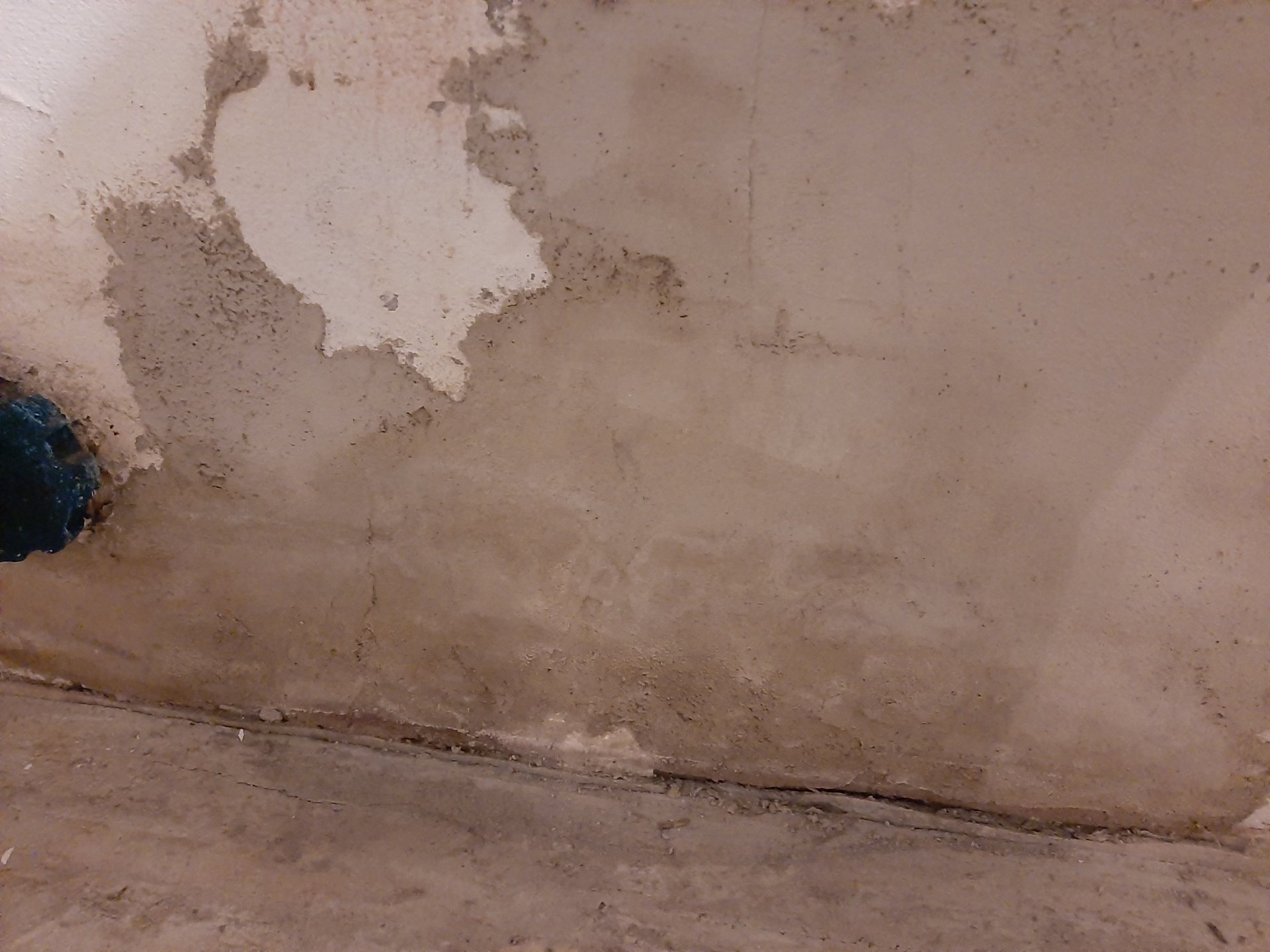

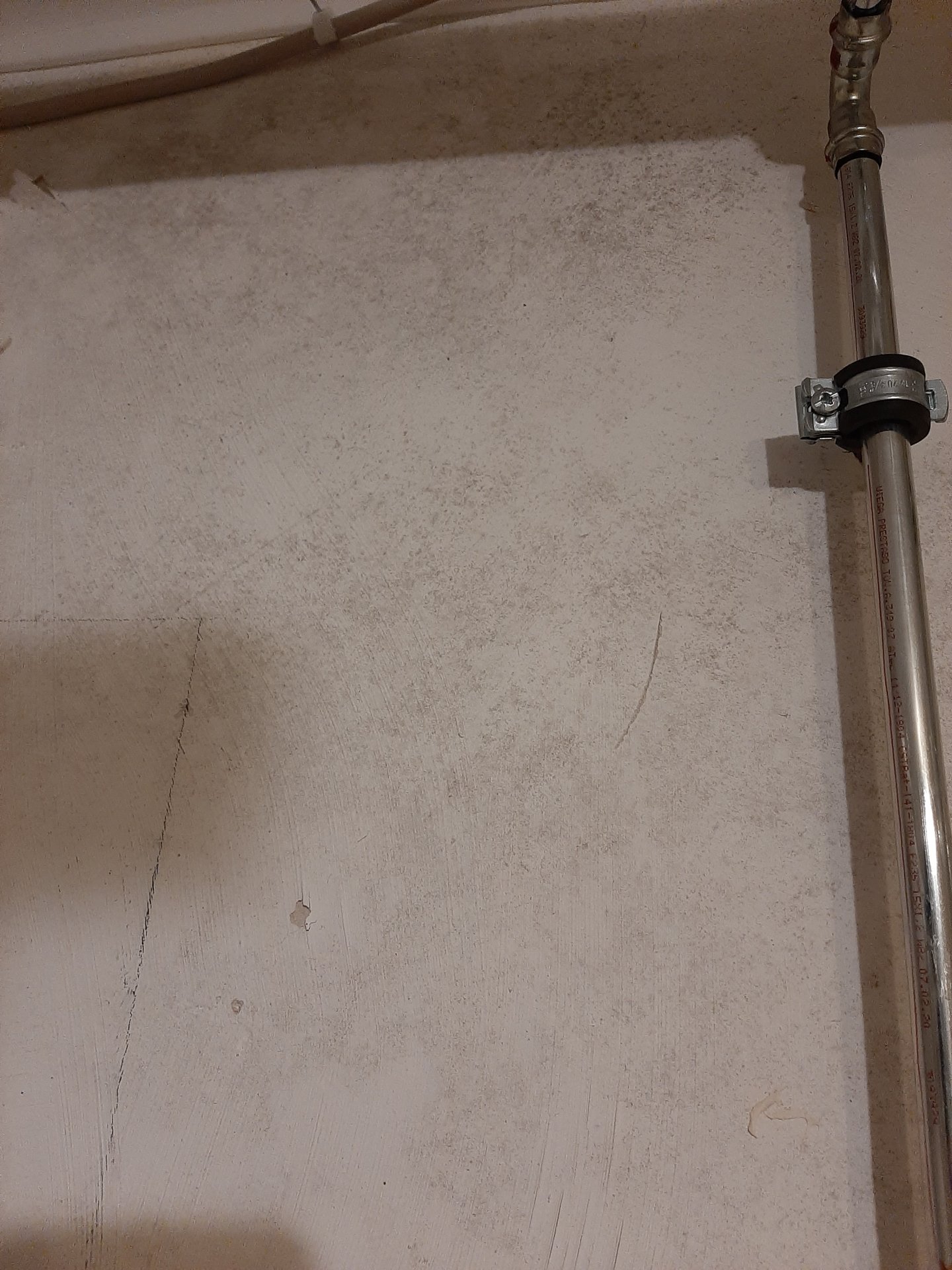

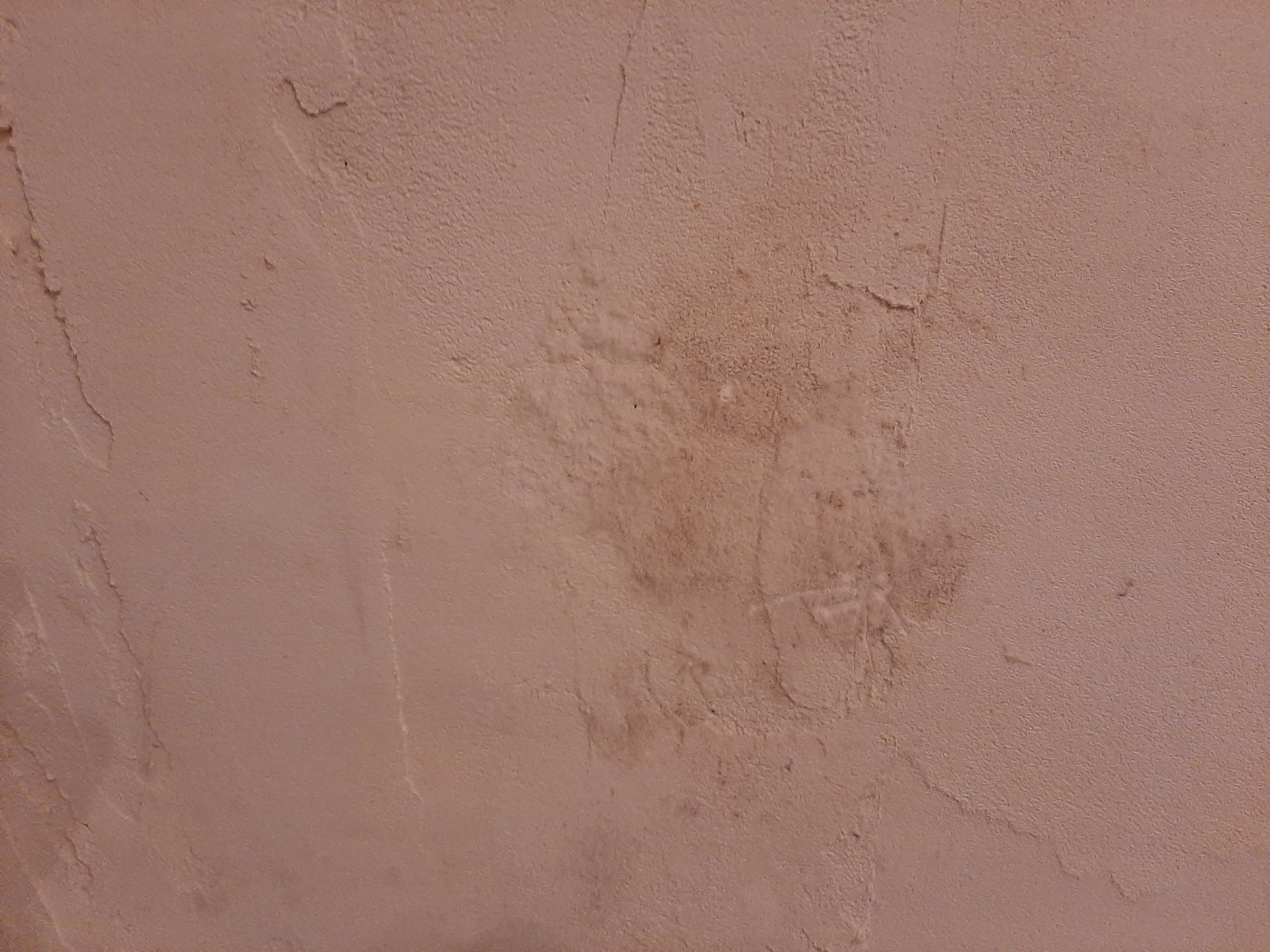

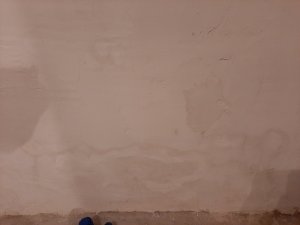

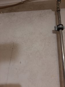

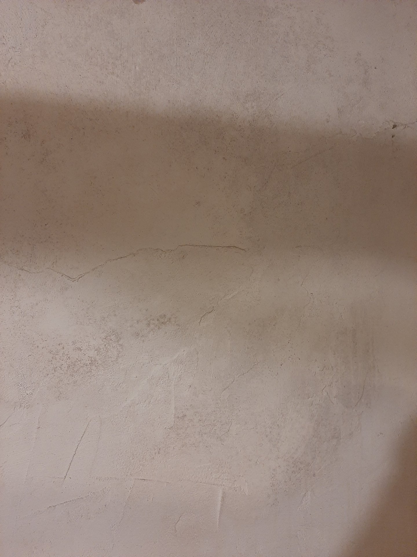

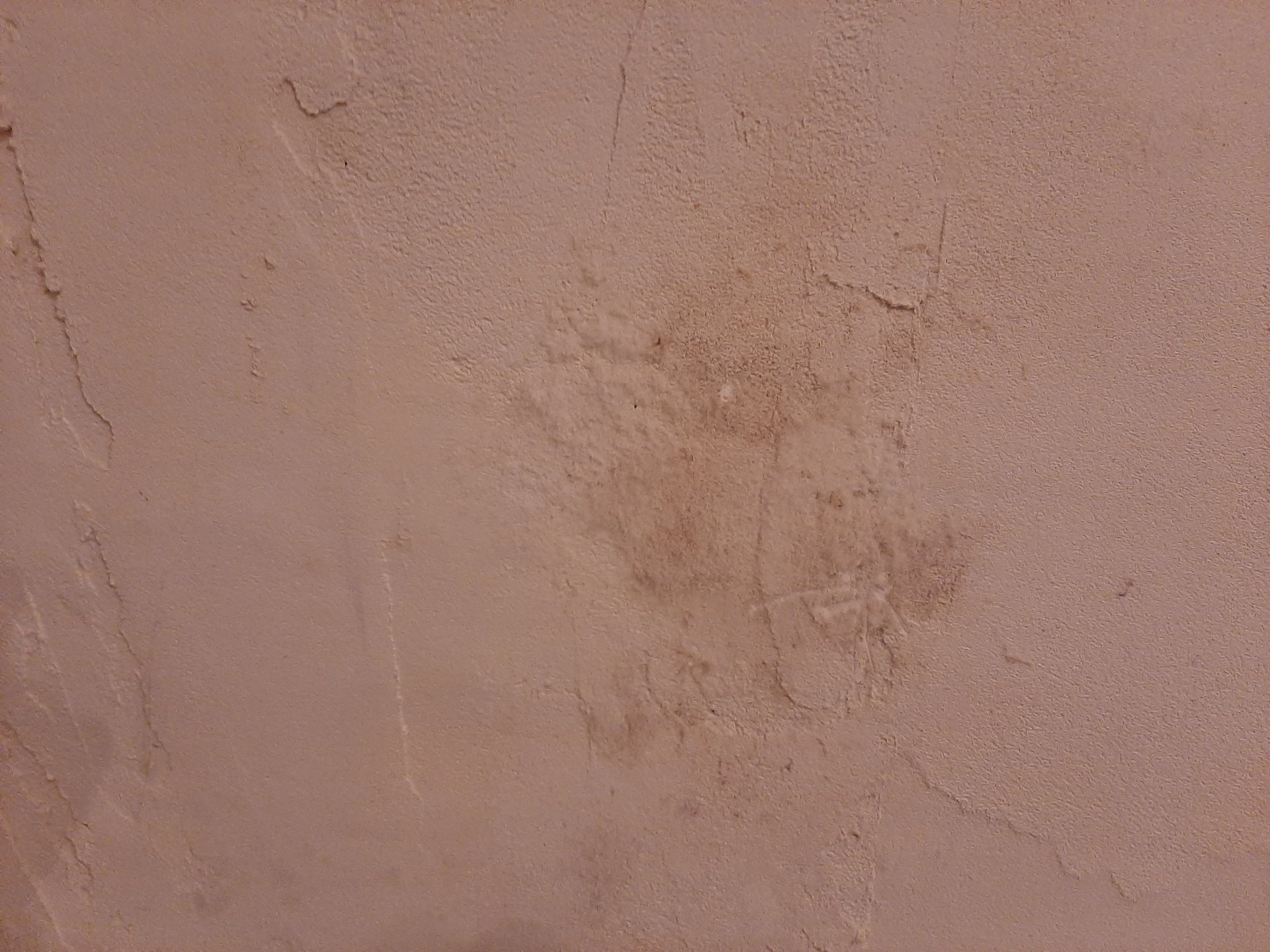

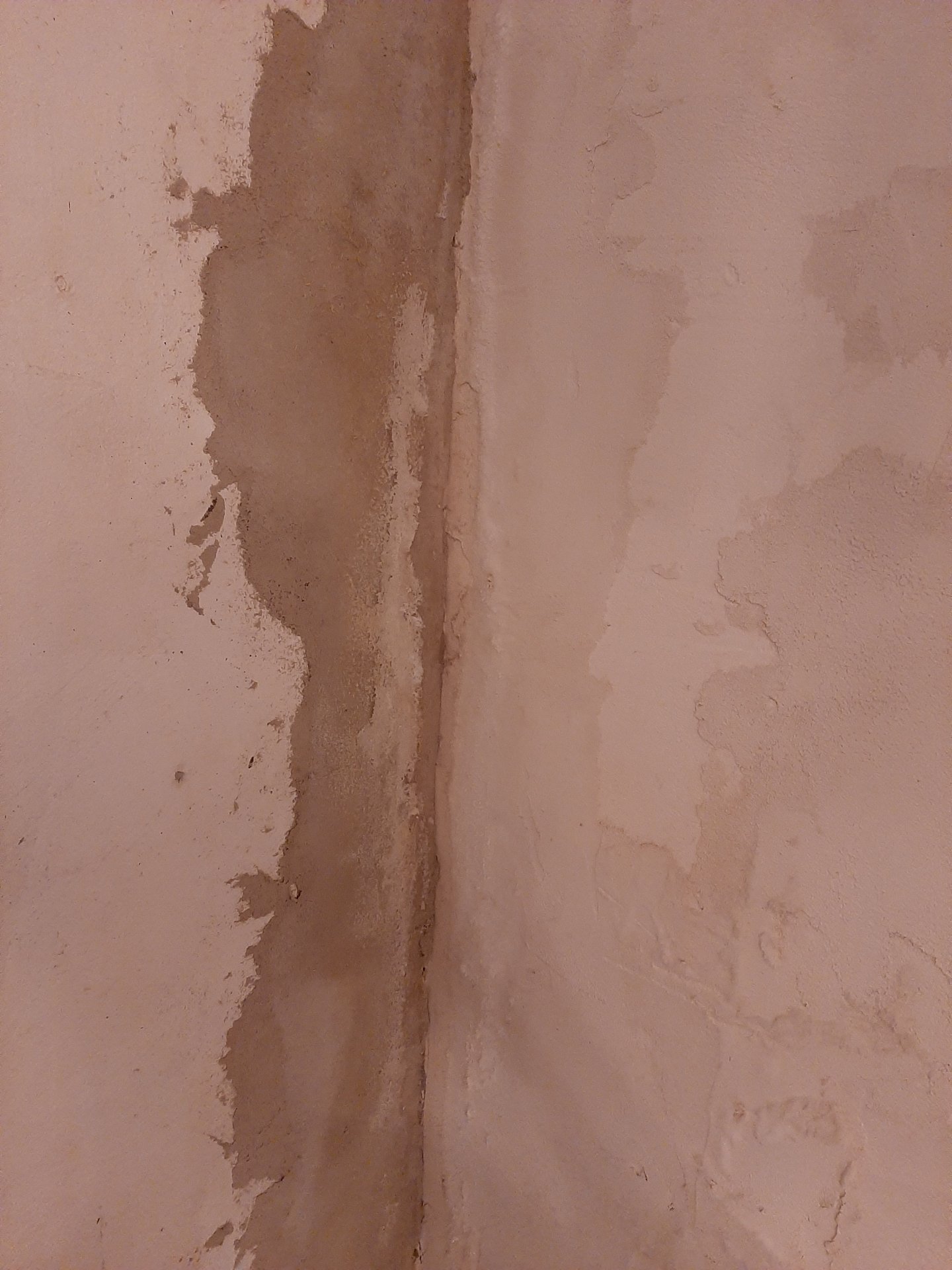

    Die Flecken erscheinen ja eher oberflächlich also so als ob sich die Feuchtigkeit darauf legt und nicht durch die Wabd kommt. Das meinten auch der Bausachverstöndige und andere. Lediglich die eine Wand die nicht von aussen isoliert werden konnte weisst Flecken auf die durch die Mauer kommen. Boden wurde auch geprüft und scheint nicht das Problem zu sein. Diesen will ich aber noch versiegeln lassen, da ich gerne einen Belag drauf machen würde.
    Eine Horizontalsperre oder von aussen aufgraben kommt jetzt sowieso nicht nehr in Frage, schon rein finanziell. Daher die ,,Notlösung,, Klimaanlage oder Lüftung. Da soll ja keiner wohnen, es soll nur nicht schimmeln.

    Weißt du was vorher für ein Putz an den Wänden war? Mit welchem Putz hast dann verputzt? Hast du nur verputzt oder auch gestrichen?
  7. #27 Kellermann, 23.01.2024
    Kellermann
    Kellermann
    23.01.2024
    19
    Vorher keine Ahnung und es war gestrichen. Ich habe Sanierputz benutzt und nicht gestrichen.

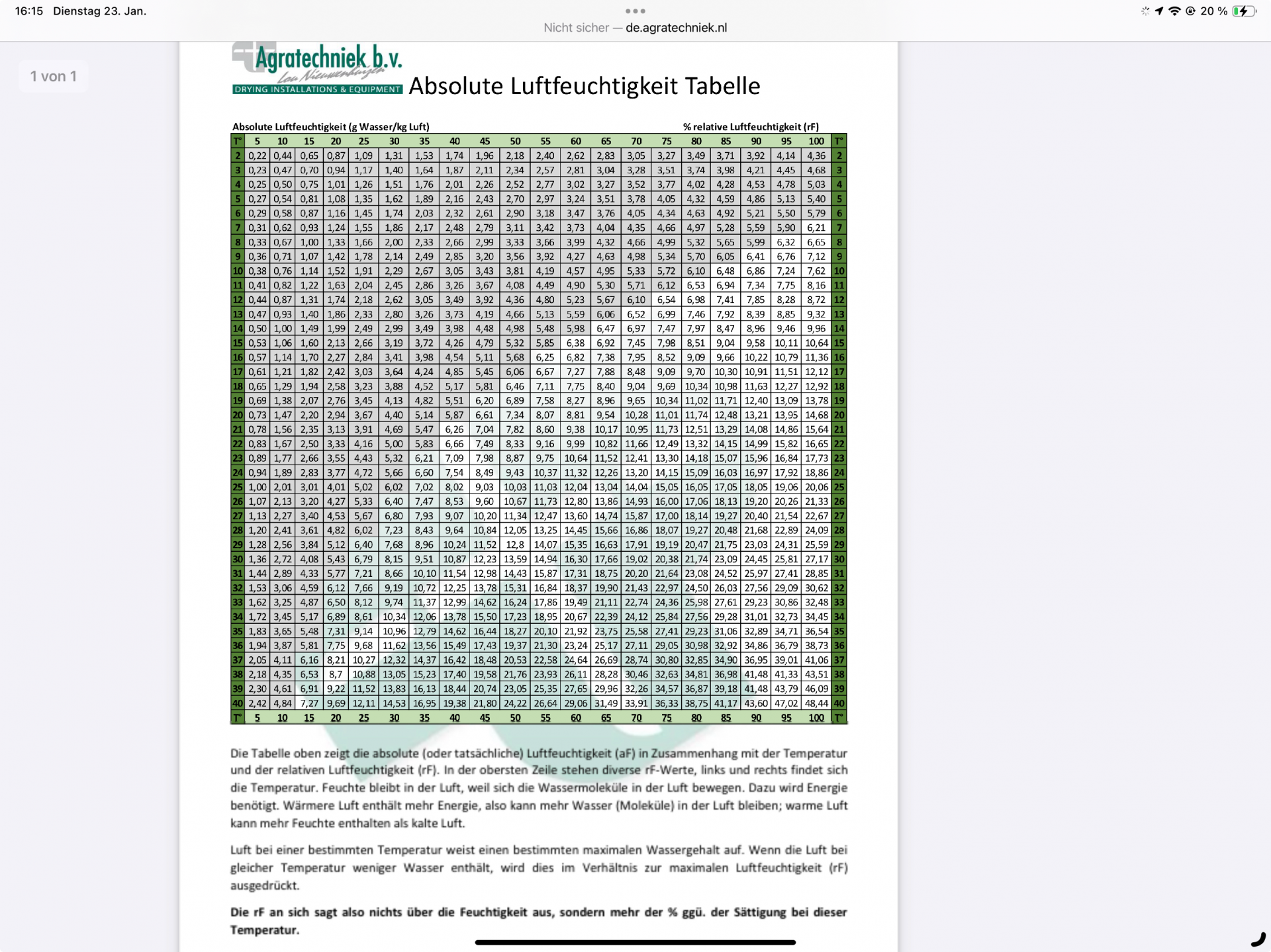

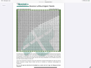

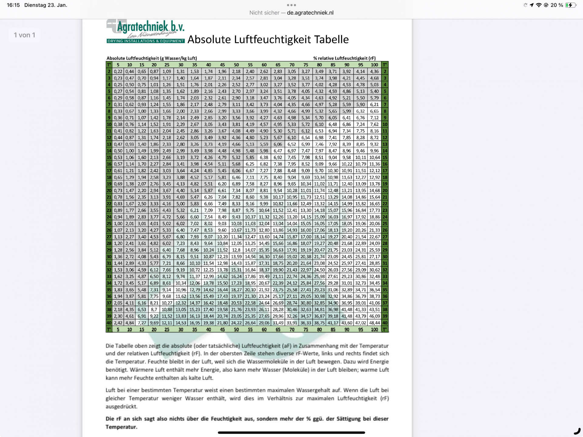

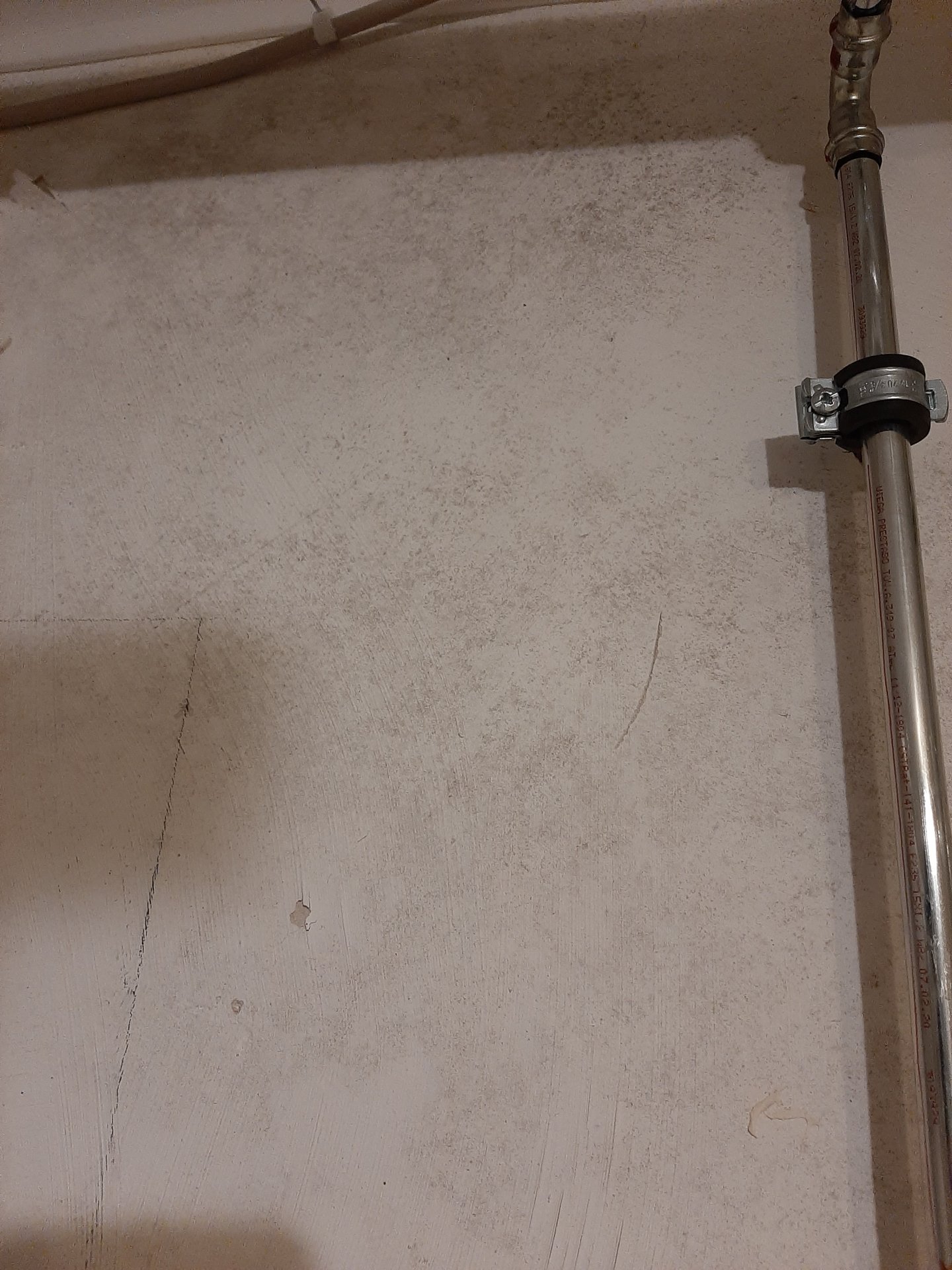

    In den meisten Fällen wird wie schon geschrieben Kellerfeuchtigkeit durch Kondensat verursacht, also warme, d.h. feuchtere Außenluft auf kühle Kellerwände.
    Siehe Tabelle- Lufttemperaturen außen messen und zB mit Infrarotmeßgerät Wandtemperatur im Keller messen und anhand der Angaben der Tabelle Kondensatausfall ermitteln.
    Zementestrichboden könnte zur Abdichtung mit Epoxi gestrichen werden, wobei ich eher eine Folie verwenden würde- entweder in einfachen Fällen mind.0,2 mm PE-Folie, besser zB Erika von Bauder oder Katja Sprint v Knauf o.Ä.- darauf irgendein Schutz- Gummigranulatplatten, zementgebundene Platten etc.
    Wände nicht mit gipshaltigen Putzen versehen- am besten Kalk- oder Kalkzementputz verwenden
    Streichen mit Kalk- oder besser Rein-Silikatfarben.
    Gegen Kondensat helfen auch vollflächig angesetzte feuchtigkeitsbeständige Dämmplatten- zB Multipor
    Bautrockner wird als Dauerlösung zuviel Energie benötigen-
    entweder zumindest zeitgesteuerte Lüfter verwenden- möglichst Zuluft in Windrichtung und Abluft windabgewandt.
    Alternativ feuchtegesteuerte kleine Lüftungsanlage verwenden, zB von Bayernluft o.ä.
    Außenseitig bei zweifelhafter Wandabdichtung Oberflächenwasser ableiten

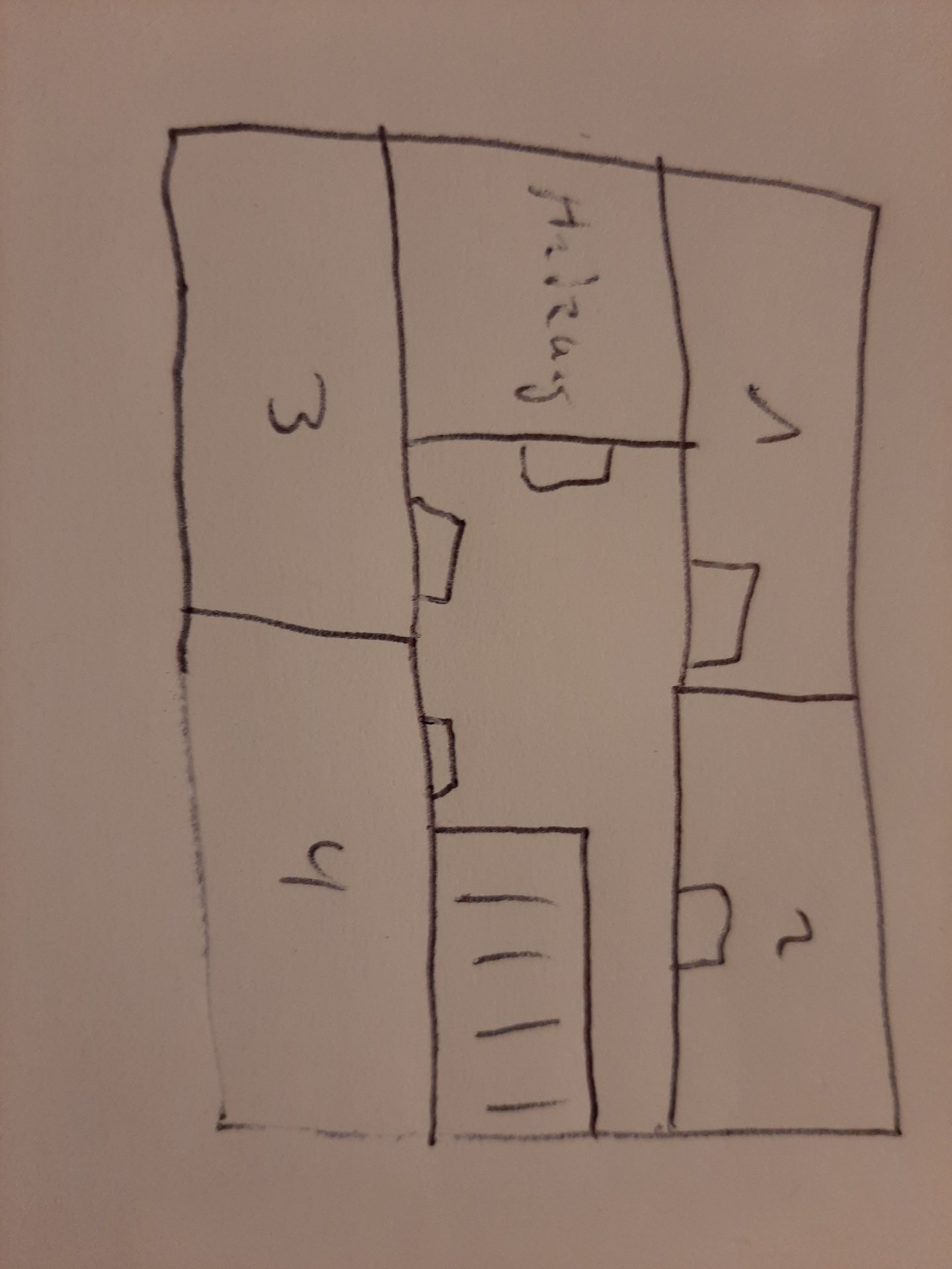

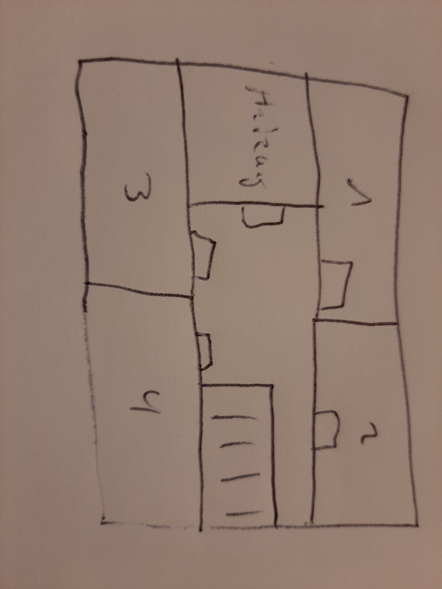

    Eine Frage aber doch nochmal dazu: Können 2 Klimaanlagen für 4 Räume plus Flur eigentlich alles entfeuchten? Die Lüftungsanlagen könnte man dagegen ja in jeden Raum machen. Wenn dann nur die beiden Räume entfeuchtet werden, in welchen die Klimaanlagen hängen wöre das ja schlecht. Die Türen sind natürlich offen bzw werden sowieso entfernt.

    Bei offenen Türen reicht eine Klima. Möglichst zentral anbringen, möglichst lange Laufzeiten. Dann klappt das.

    Echt nur eine? Das genügt für 4 Räume und den Flur? Besonders zentral anbringen geht da halt nicht wirklich. Der Flur ist in der Mitte und trennt die 4 Räume in 2 Seiten. Kann die dann wirklich quasi einen Raum nebenan entfeuchten, wenn der eben nicht direkt ggü liegt?

    Wenn die Klima ordentlich Laufzeit kriegt (also lieber lange und seltener, als kurz und häufig. 12h/Tag als grober Richtwert) würde ich aus meiner Erfahrung mit Kühl- und Heizbetrieb von Klimas sagen, ja. Die reine Entfeuchtung habe ich so noch nicht probieren können. Würde aber zuerst mit einer Klima anfangen und testen.

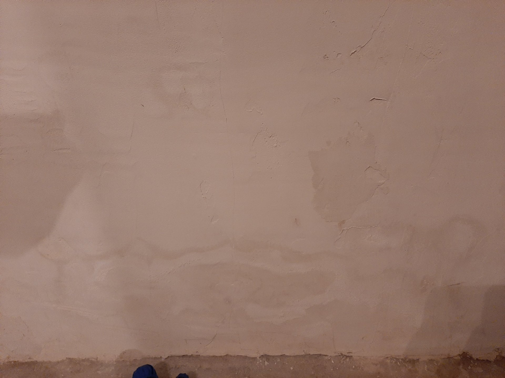

    Mich würden mal Bilder interessieren wie das genau aussieht….

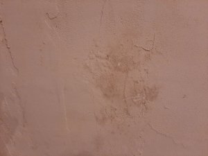

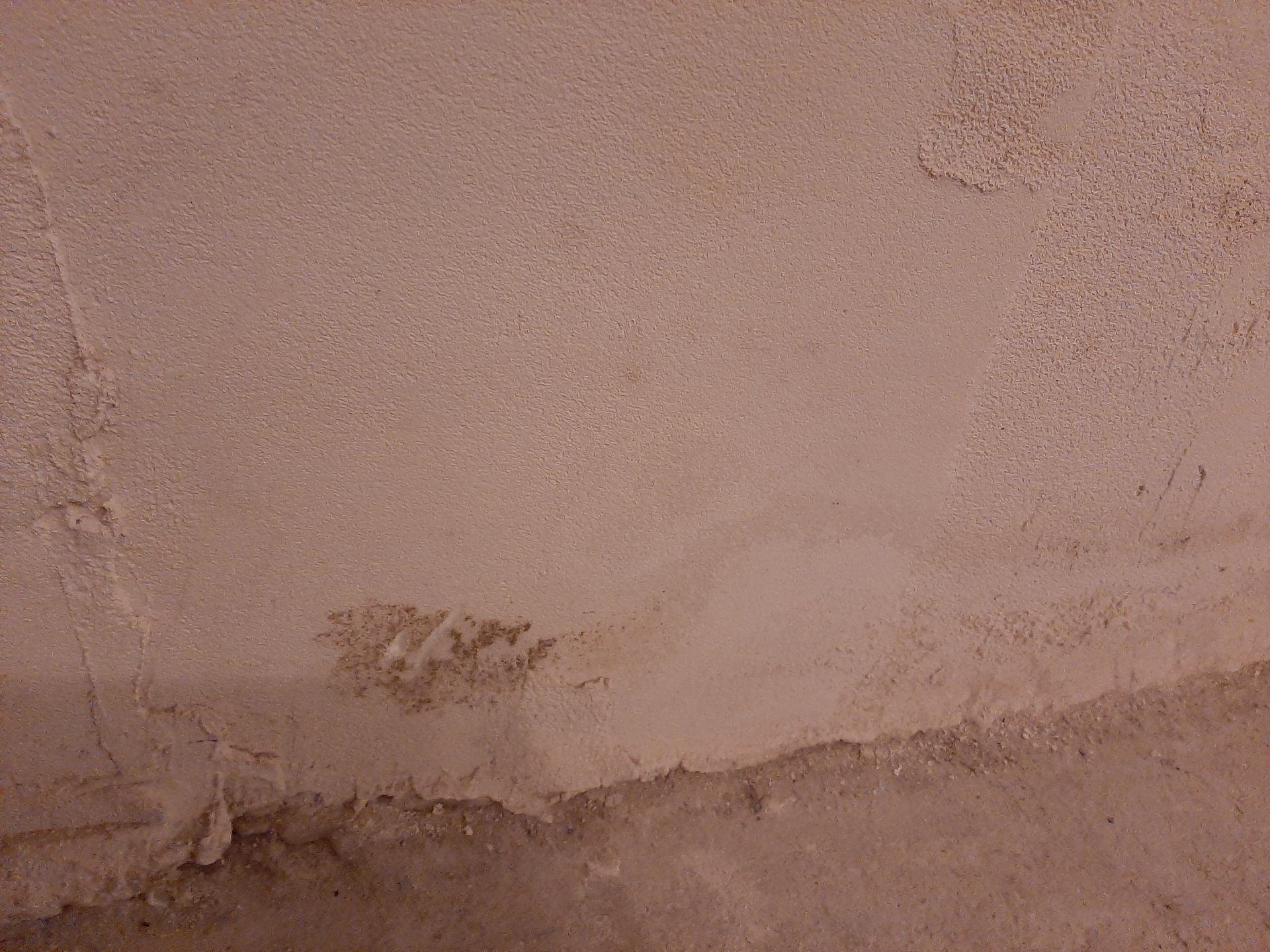

    Hier ein paar Bilder.

  18. #38 Kellermann, 24.01.2024
    Kellermann
    Kellermann
    23.01.2024
    19
    Ein paar der Bilder sind aber von der einen Wand die nicht richtig isoliert ist. Von den Feuchtigkeitswerten scheint das Problem ja aber in jedem Raum zu sein. Und die Bilder sind nur aus 2 Räumen, in den anderen habe ich keine Flecken.
