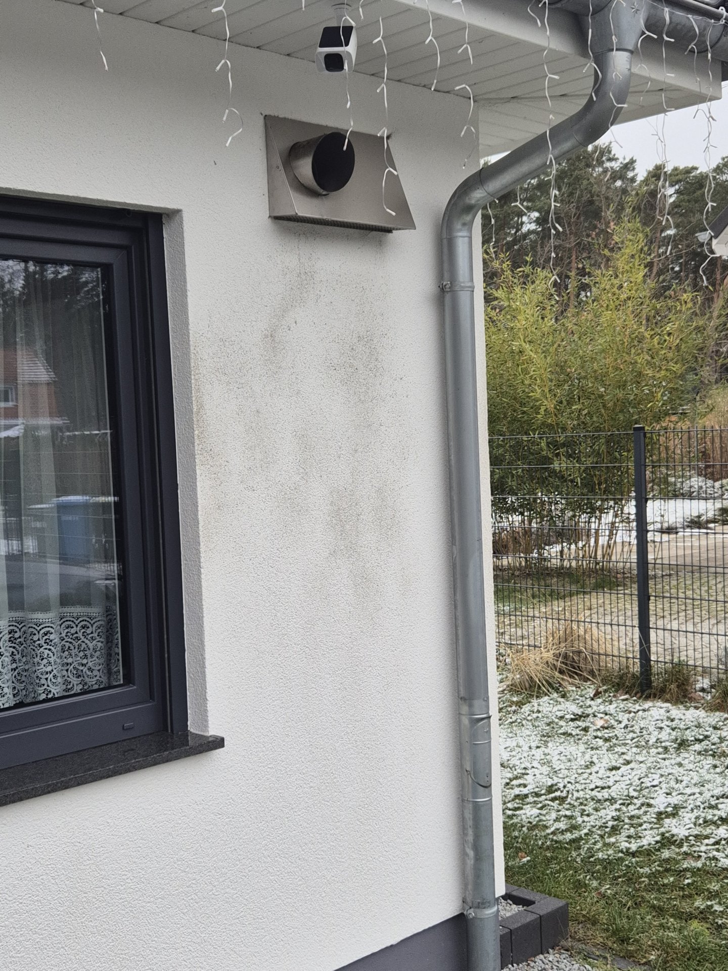

    Guten Tag.
    Wir wohnen seit mehr als zwei Jahren in unserem Neubau. Unter dem Auslass der Lüftungsanlage ist die Aussenwand schwarz und das nicht nur wenig. Bei der Lüftungsanlage handelt es sich um das Modell Bosch Vent 5000 C HR 230. Die Filter tausche ich wie vorgeschrieben alle 6 Monate.
    Jetzt meine Frage. Was kann man dagegen machen und ist das ein Thema für Gewährleistung?

    Feuchte Luft wird rausgeblasen, Feuchtigkeit sammelt sich, Fassade gammelt.
    Siehst du sehr häufig an verputzten Fassaden.

    Ja, das klingt nach einer Fehlplanung. Eventuell könnte man ein anderes Lüftungsgitter einsetzen. Soll die Baufirma sagen, wie das behoben wird.

    Ich seh nix.

    Gerade ein Foto gemacht.

    Kann es sein, dass hier Zuluft und Auslass vertauscht worden sind?
    Wenn die Abluft gerade rausbläst (linker Rohrstutzen), kann davon kaum etwas UNTER (!) dem Einlass an der Fassade landen, denn die ausgeblasene Luft ist auch mit WT immer wärmer als die Außenluft, sie steigt also nach oben.

    Verstehe ich es richtig, das über das Gitter unten die Zuluft eingesaugt und über das Rohr dann ausgesaugt werden sollte?

    Ja. Oben sollte es pusten. Wenn nicht, hast du deinen Gewährleistungsfall.
    Schlimm ist der Schaden übrigens nicht. Das geht fast allen gedämmten Fassaden irgendwann so. An der Stelle halt nur schneller. Kann man wahrscheinlich reinigen. Und wenn nicht, streichen.

    Also oben pusten und unten aus dem Gitter die Luft ins Haus kommen?
    Gedämmt ist bei mir nichts. Ist ein KfW 55 Haus jedoch mit einem 36,5cm Proton.

    Ich denke, wir meinen das gleiche. Ja. Oben pusten, unten saugen. Andersrum würde man im Winter viel seiner verbrauchten Luft wieder ansaugen.
    Und auch ohne extra Dämmung dämmt der Poroton. Sonst hättest du das Haus nicht so bauen dürfen. Die Außenwand ist jedenfalls kalt und trocknet dadurch viel seltener durch. Dadurch entsteht so ein Belag viel schneller, und halt vor allem da, wo regelmäßig Feuchtigkeit hinkommt. Wetterseite, ständig geöffnete Fenster und Luftauslässe.
    Dagegen hilft nur ordentlich dicker, saugfähiger Putz. Aber der kostet halt.

    Ist tatsächlich der Fall. Ich habe an das Rohr ein Blatt gehalten und es wird eingesaugt. Ich schreibe gleich an das Unternehmen. Sollen die die Wand sauber machen und korrekt anschließen.
    Hat das auch irgendwelche Auswirkungen auf die Lüftungsanlage. Wir merkten auch das bei den Zuluftablässen im Haus es gezogen hat. Ist das evtl. Aufgrund der zu grossen Öffnung?

    Die Öffnungen sollten auf der Innenseite gleich groß sein, daher sollte es, außer nicht so ganz optimalem Luftstrom außen, keine Auswirkungen haben. Aber vielleicht nimmst du das zum Anlass und überprüfst gleich mal, ob im Haus alles richtig ist. Zulufträume sollten pusten, Ablufräume saugen. Und in letzteren sollten auch Filter drin sein.
    Du kannst auch mal die Temperaturen an den Zuluftventilen messen. Bei vernünftig ausgelegten Anlagen, sollte die Zuluft (im Winter) maximal 4 Grad kälter sein, als die Raumluft.
    Manche KWLs haben auch Apps oder zumindest gute Anzeigen. Die sagen dir so Dinge wie Luftdurchsatz, und die ganzen Temperaturen vor und nach dem Wärmetauscher.
    Vielleicht ist sie auch nur ein klein wenig zu stark eingestellt. Meistens kann man die einzelnen Stufen noch feinjustieren.
