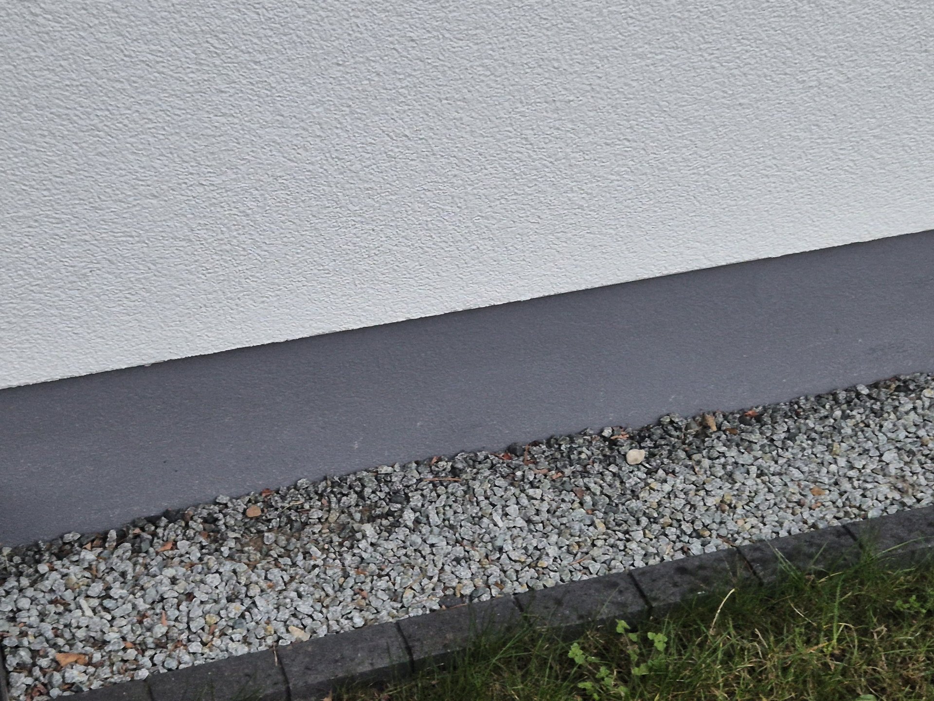

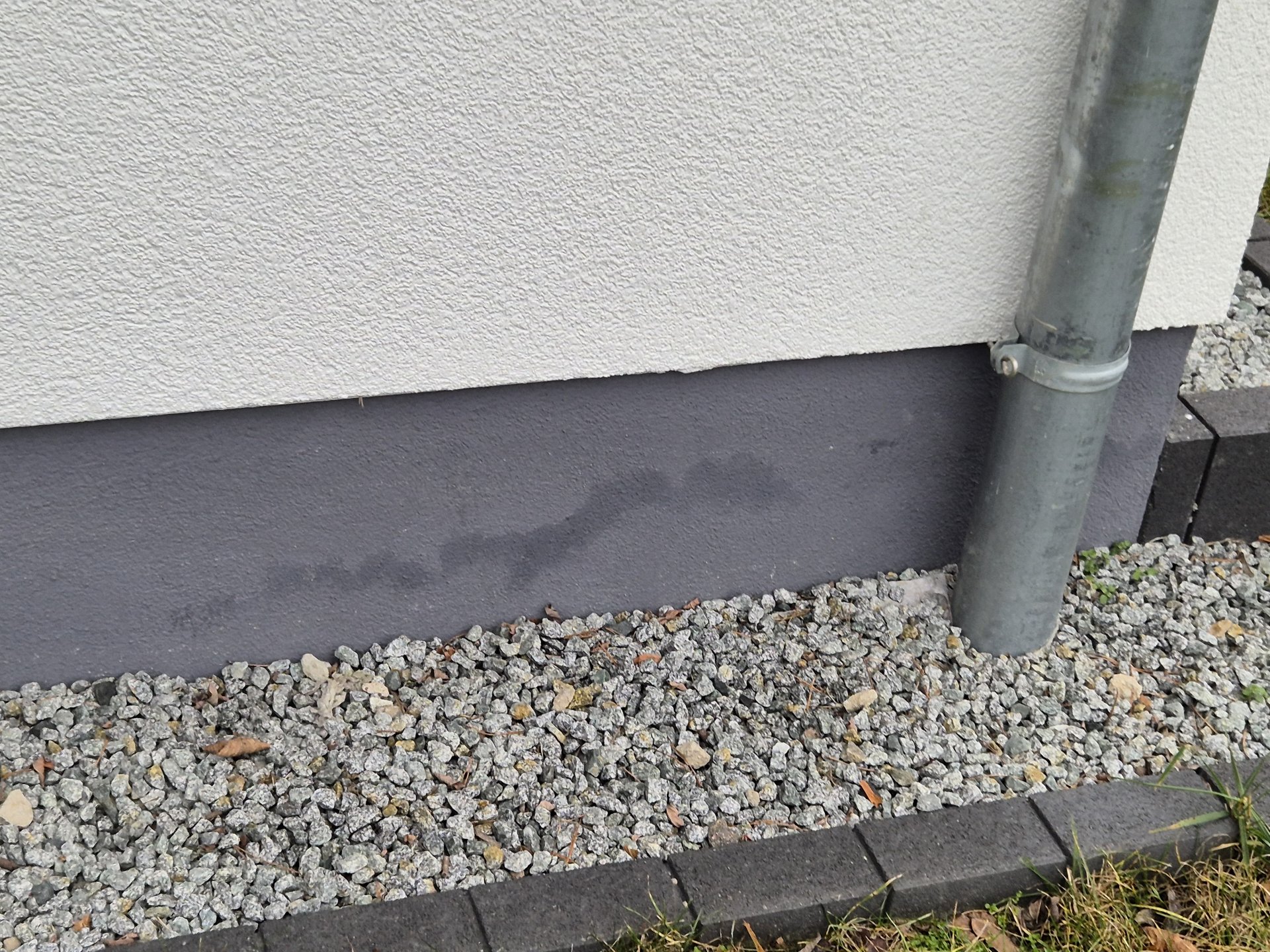

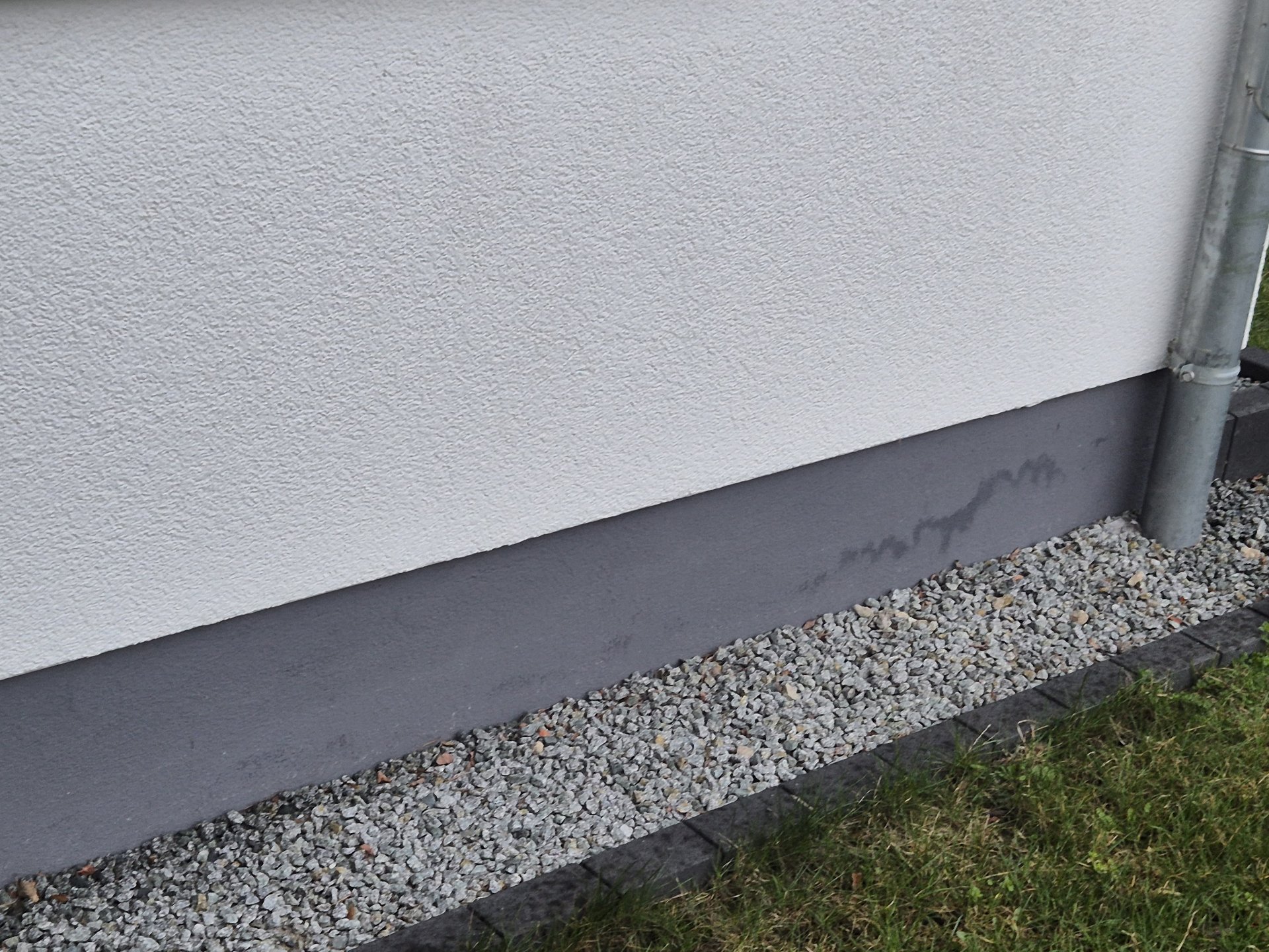

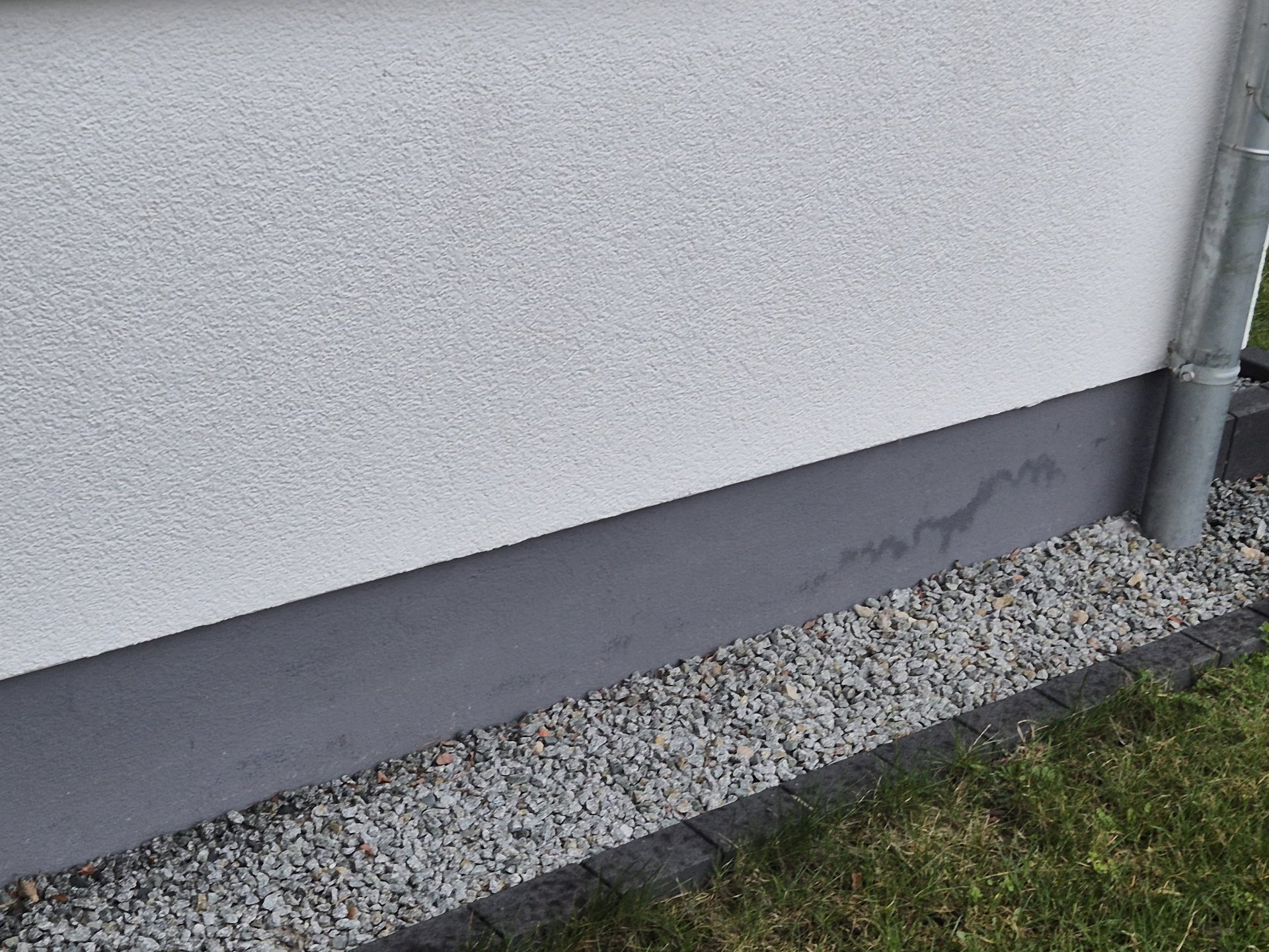

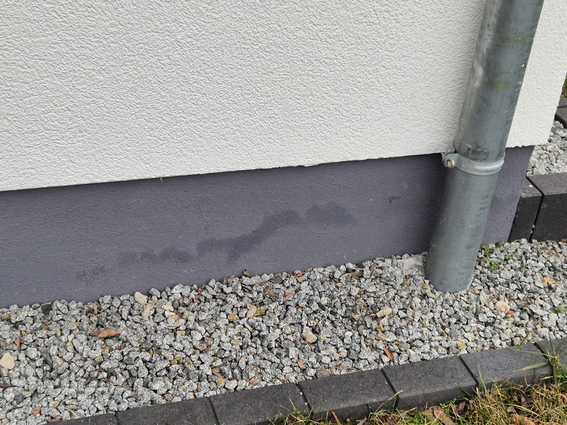

    Mal eine andere Frage. Ich habe genau unter dem Auslass folgendes entdeckt (siehe Foto). Wenn es kalt wird, kommt so eine Linie/Nässe (ist meistens eine nasse Linie wie auf dem zweiten Foto). Wenn es trocken und warm draußen ist, dann verschwindet sie. Kann das aufgrund der ständigen nassen und warmen Luft kommen, die 2,5 Jahre von der Lüftungsanlage nach unten gepumpt werden?

    Ohne die Thematik der Lüftung, würde ich eher sagen, dass das wie aufsteigende Feuchtigkeit aussieht. Funktioniert denn die Drainage an der Stelle? Ist die Regenrinne dicht und richtig angeschlossen?
    Andererseits, wenn es wirklich nur unter der Lüftungshaube passiert, könnte es natürlich einen Zusammenhang geben. Müsste ich mir jetzt aber aus den Fingern saugen. Ggf. in die Wand ziehende Feuchtigkeit. Ist die Wand innen denn trocken?

    Ich sehe keinerlei Sockelputz-Abdichtung. Gibt es eine?

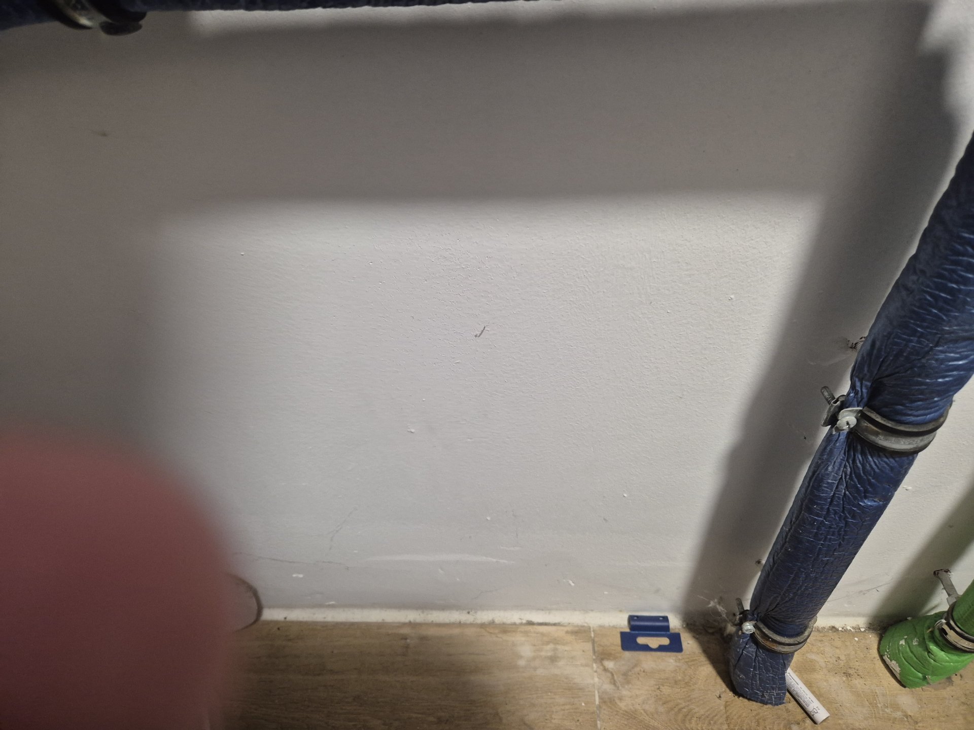

    Folgendes habe ich gefunden (siehe Anhang). Und ja, dieses Problem ist nur unter dem Auslass der Lüftungsanlage, was mich halt zu denken gibt.
    Wenn es unser Fehler ist, dann lassen wir es korrigieren. Habe vor einem Woche das Bauunternehmen drauf hingewiesen, leider keine Rückmeldung bekommen. Die sind leider nicht besonders kommunikationsfreudig. Muss die aber erst aufgrund der Gewährleistung erst machen lassen.

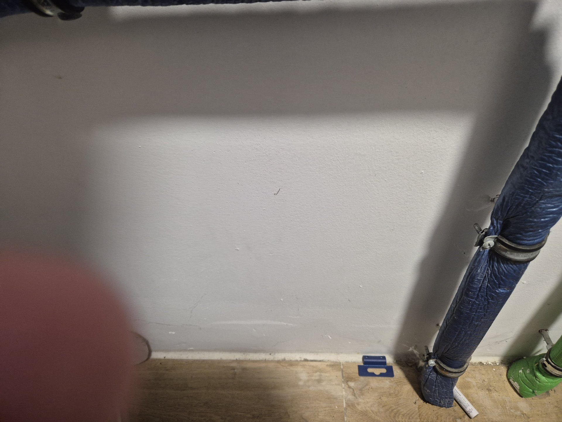

    Die Wand auf der Innenseite sieht und fühlt sich nicht nass an (Foto im Anhang).

    Ok. Der Lagabauer sagte, das er es immer so gemacht hat und nie Probleme gab. Mich wundert es nur, dass es nur ein Problem unter dem Auslass ist. Und nicht wenn es regnet, sondern wenn es kalt ist. Heute hat es halben Tag geregnet und die nasse Stelle war geringer als es nachts Frost gab.

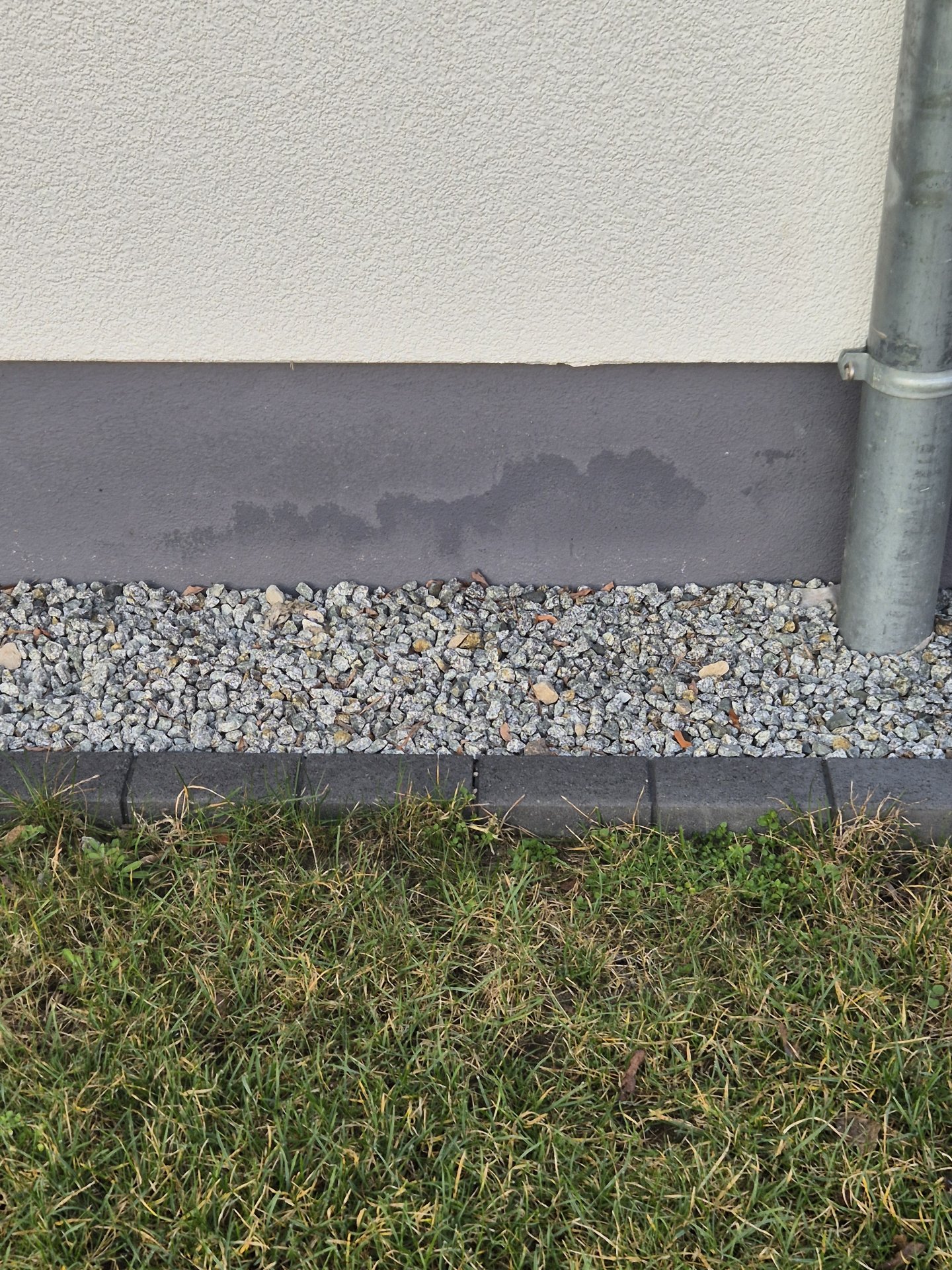

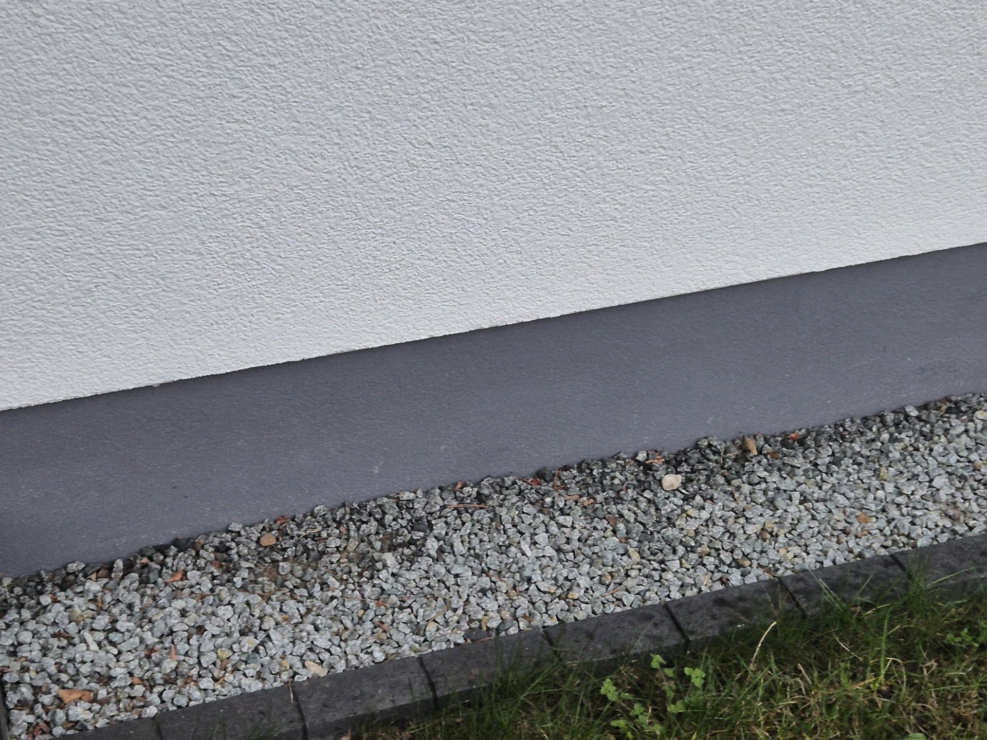

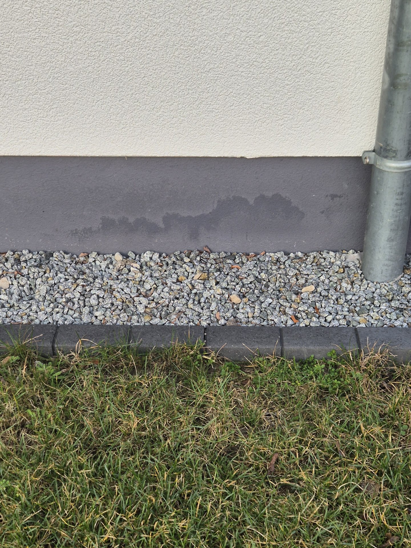

    Heute Morgen als es die ganze Nacht geregnet hat, sah die Seite so aus (siehe Anhang).
    Ich sehe ehrlich gesagt keine Korrelation Regen und die nasse Stelle.
  16. #36 Fabian Weber, 31.03.2025
    16.441
    6.560
    Das Gebäude ist ja bereits abgedichtet, es geht hier nur um den Putz.

    Alles klar. Dann bin ich einigermaßen beruhigt. Ich werde dann im Sommer die Abdichtung nachtragen.
