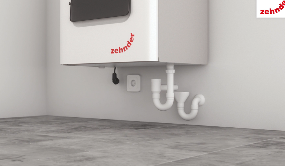

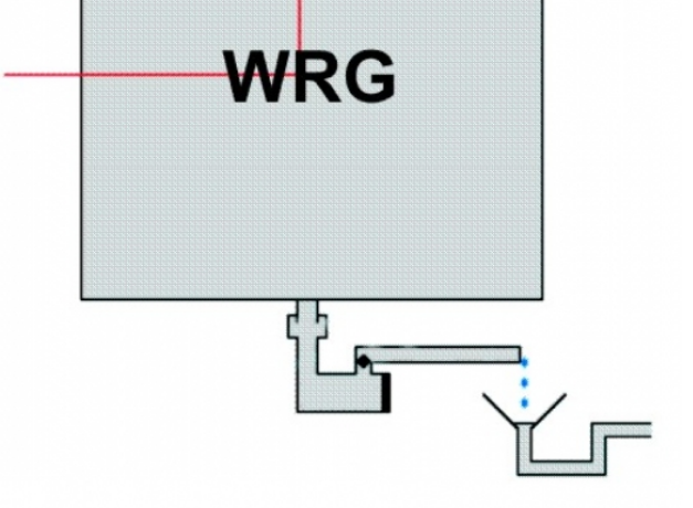

    ich bin gerade dabei die Abflussleitung für die Lüftung zu verlegen und wollte direkt schon mal Siphons einbauen.
    An die Lüftungsanlage wir ein Trockensiphon angebracht, dieser soll über eine Trichter in ein anderes Siphon übergehen, welches an die Abflussleitung angeschlossen ist.
    Die Frage ist, welches Siphon nutze ich an der Abflussleitung.
    Wenn ein ganz normales, dann hat man auch das gleiche Problem, dass er schnell austrocknen wird.
    Welche Lösung ist hier die beste?
    Danke im Voraus.

    Damit der Ablauf aus dem Trockensiphon mit dem Abfluss physisch getrennt sind.

    Du verwirrst mich :=) Ich dachte man muss halt die Amiakgase oder andere Bakterien aus dem Ablauf vo nder Lüftungsanlage trennen.
    Oder kann ich einfach Trockensiphon von der Lüftungsanlage einfach so in ein Abflussrohr stecken?

    Ja, man kann einen Trockensiphon einfach so benutzten - welchen Zweck sollte er sonst haben? Sonst kannst gleich so in Deinen Trichter gehen ;)

    Solche Bildchen haben mich darauf gebracht 2 Siphons zu installieren.

    Nochmal: Wo wäre dann der Sinn eines Siphons? Ob nun trocken oder nass...
    Ich hab das System übrigens so am laufen - ohne Stinkeluft ;)

    Was ich bis jetzt gelesen habe:
    1. Siphon an der Anlage (Trocken)
    - Lüftungsanlage saugt über die Auslaufstelle die Luft an, so muss es unterbunden werden
    - Damit keine Gerüche und Keime in die Anlage gelangen muss es der Auslass auch zu sein
    2. Siphon an dem Abfluss (Nass)
    - Physikalische Trennung der Abflussleitung zwischen Anlage und Kanalisation
    - Beim Spülen des Klos etc. wird keine Luft an der Anlage angesaugt, sondern über die Belüftungsrohr.

    Kann ich nicht nachvollziehen, was Du da nun auflistest (zumal es wirr geschrieben ist).
    Habe damit im Betrieb keine Probleme und es steht auch so wie montiert in der Installationsanleitung.

    Ich fasse mal zusammen, wie du es hast, oder vielleicht könntet du ein BIld zeigen wie das aufgebaut?
    Aus der Luftungsanlage kommt ein Trockensiphon, welches direkt an die Abfluss angeschlossen ist?
    Ich stelle es mir so vor mit 2 Siphons:

    Ja, immer noch nur ein Trockensiphon. Was Zehnder da wieder vorgibt - keine Ahnung...
    Helios tut es nicht und ich sehe auch keinen Sinn in zwei aufeinanderfolgenden Siphons - dann kannst Dir (man wiederholt sich) den Trockensiphon sparen.
    Und ja, der Nasssiphon am Trichter wird austrocknen und dann müffelt es.
    Schon gut durchdacht, Fa. Zehnder :D
