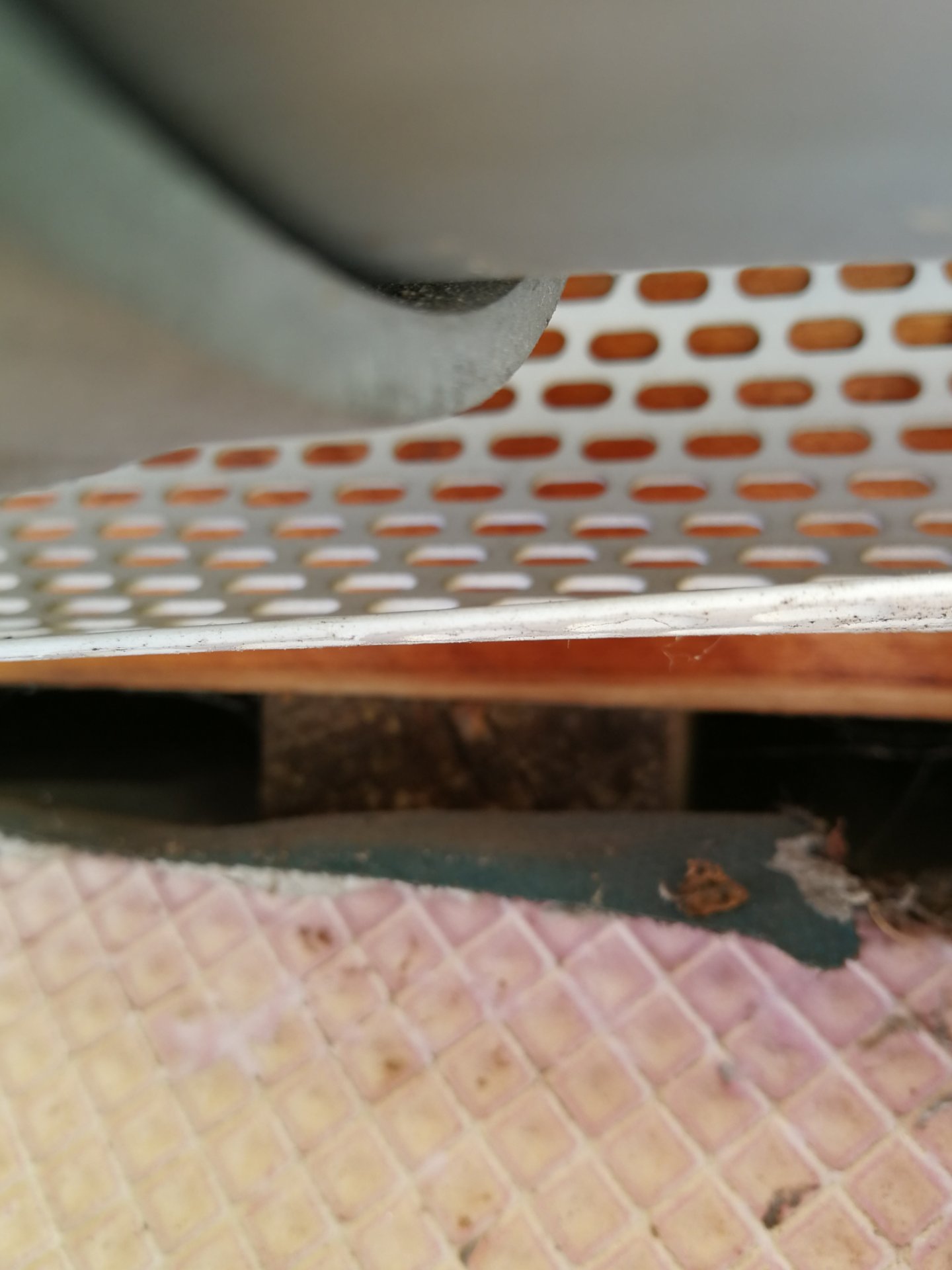

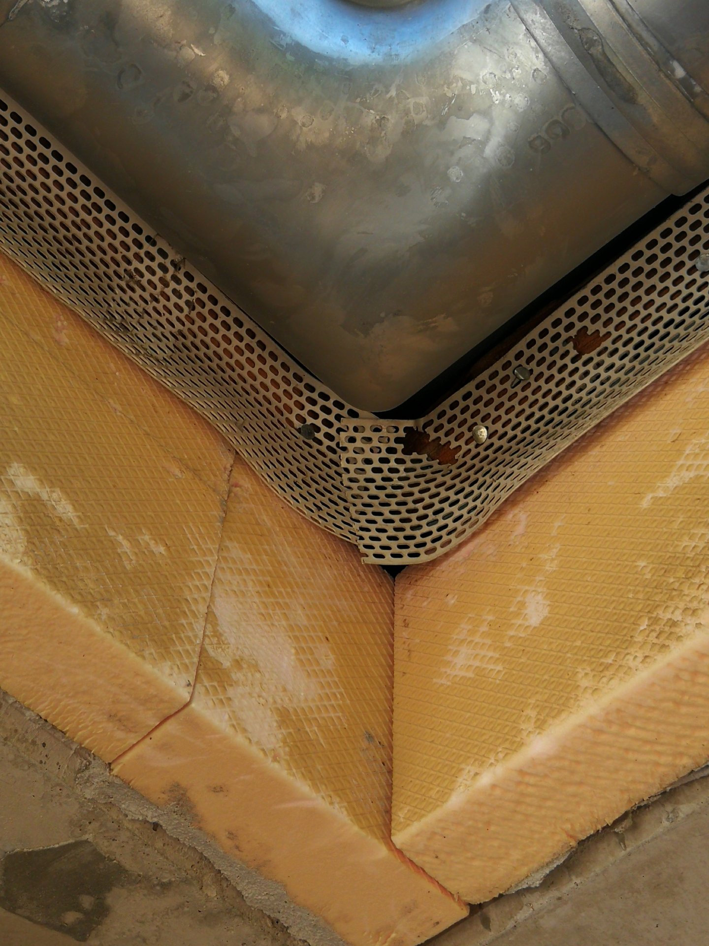

    Hallo, an unserem erworbenen Haus Bj 2006 ist das Lüftungsband sehr schlecht verarbeitet.
    Es kommen auch einige Insekten rein, da wir ab und zu ein paar tote im dachgeschoss finden.
    Da ich die Dämmung eh noch verputzen muss, würde ich gerne wissen, wie man das Trauflüftungsband besser befestigen kann. Sinnvoll ist wahrscheinlich komplett neu, die Frage ist nur wie mache ich das besser als der Vorgänger?
    Vielen Dank

    Ein Lüftungsband an der Stelle macht eigentlich relativ wenig Sinn. Um nicht zu sagen, überhaupt keinen...

    Vielleicht sieht man das auf dem Bild nicht so; die XPS Platte geht nicht bis oben hin.
    Hier nochmal der Versuch einer Nahaufnahme:

    Sind die Latte die man im Hintergrund sieht und XPS auf gleicher Höhe?
    Ich gebe zu, so ganz ist mir die Konstruktion noch nicht klar. Fakt ist, die Dachrinne muß schon mal ab.

    Ja die Latten sind auf gleicher Höhe... Ist ein Betonüberstand und die XPS Platten sind an der Stirnseite befestigt und die Latten auf der Betonplatte.
