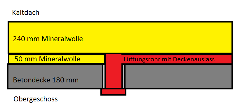

    Hallo liebes Bauexperten-Forum,
    wir sind eine junge Familie und möchten einen Altbau (1960) umfassend sanieren. Konkret hätten wir nun eine Frage zur obersten Geschossdecke, wozu wir euch gerne um euren Rat bitten würden.
    Situation:
    - oberste Geschossdecke aus Beton, darüber ein Kaltdach, keinerlei Dämmung momentan. Das Dachgeschoss/Dachboden ist recht niedrig und wird nach Ausbringung der Dämmung auf der obersten Geschossdecke nicht weiter genutzt werden.
    - wir möchten eine zentrale Lüftungsanlage nachrüsten, aber wenn möglich nicht die Decken im OG abhängen. Deshalb war die Überlegung, die Zu- und Abluft für die Räume im OG oberhalb der obersten Geschossdecke zu verlegen. Über Kernbohrungen in der Betondecke (nach Absprache mit Statiker) würden wir dann die Deckenauslässe in die Räume führen.
    folgende Fragen tun sich dabei auf:
    1.) Wir haben bereits im Forum recherchiert und herausgefunden, dass wir bei einer Betondecke auf eine Dampfbremsfolie verzichten können, wenn die Wärmedämmung der obersten Geschossdecke zur Kaltseite hin diffusionsoffen bleibt. Ist dies auch der Fall, wenn die Betondecke durch die Kernbohrungen für die Lüftungsrohre/Auslässe einige Löcher hat (diese würden wir abdichten)?
    2.) Ist die Zu- und Abluft unterhalb der Dämmung der oberste Geschossdecke in Ordnung („innerhalb der thermischen Hülle“)? Kondenswasser sollte keins anfallen können. das Lüftungsgerät würde im beheizten Keller aufgestellt werden. Das Foto zeigt die Situation mit einer möglichen Dämmvariante.
    besten Dank für eure Hilfe!

    Solange Ihr die Löcher luftdicht abdichtet, ist alles gut - die Dämmung über den Kanälen ist ebenso voll ausreichend.

    Besten Denk für deine Antwort. Das bestätigt unsere Überlegungen und somit würden wir das so planen.
