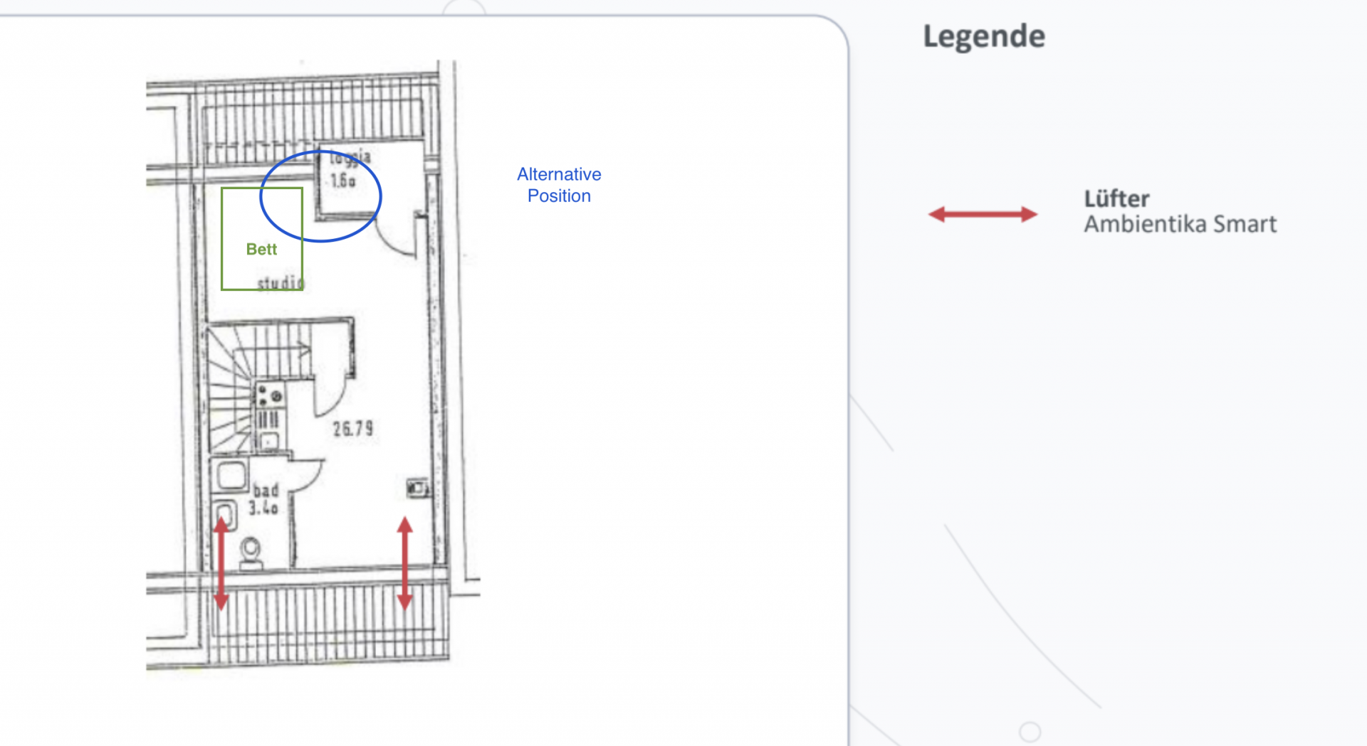

    Ich hatte eine Lüftungsplanung durch Luftbude erstellen lassen. Die haben einfach pro Stockwerk 2x Ambientika Smart empfohlen. Dabei haben die aber nicht beachtet, dass im Dach dort keine gerade Außenwand, sondern eine Dachschräge vorliegt.
    Es gibt im Dach eine Wand zur Loggia, die allerdings direkt neben dem Bett ist. (Siehe Bild)
    Ich würde dort ungern einen Lüfter installieren, denn ich habe die Sorge, dass dieser selbst bei deaktivierten Betrieb zu Geräuschen führt, z.b. wenn es draußen windig ist und der Wind durch die Lüftungsöffnung pfeift.
    Ist die Sorge berechtigt?
    Welches Modell würdet ihr alternativ für den Einbau in eine Dachschräge empfehlen? Macht es überhaupt Sinn für das kleine Bad auch noch eine zu installieren, oder kann man das durch die Lüftung im Studio mitbelüften?

    Ich werde jetzt zeitnah die Lüftungsgeräte bestellen müssen. Ich tendiere aktuell zwischen Südwind Ambientika Solo+ und oxxify.eco 50.
    Im EG möchte ich 2 Geräte im Querluftbetrieb installieren. Im OG werde ich in jedem der 2 Kinderzimmer jeweils eines installieren, wobei hier der Querluftbetrieb nicht zwingend ist.
    Im DG werde ich nur ein Gerät installieren, und zwar in einer dünneren Wand zur Loggia, da werde ich entsprechend einen zusätzlichen Distanzhalter nutzen um die 20cm Dicke Wand auf 25cm aufzubocken.
    Im wesentichen hänge ich jetzt nur bei der Thematik, ob es sich lohnt hier auf irgendwelche "Smarten" Funktionen zu setzen und dafür pro Gerät bis zu 300€ extra zu zahlen. Bei Oxxify wurde mir erklärt, dass auch der Eco bereits Sensoren hat und sich automatisch regelt, nur eben nicht per Smartphone regelbar ist. Ich kann aber wohl explizit ein Shelly Relais davorschalten und damit das Gerät bei Bedarf komplett ausschalten. Sobald der Strom wieder angeht springt es dann auf die letzte Setting zurück.
