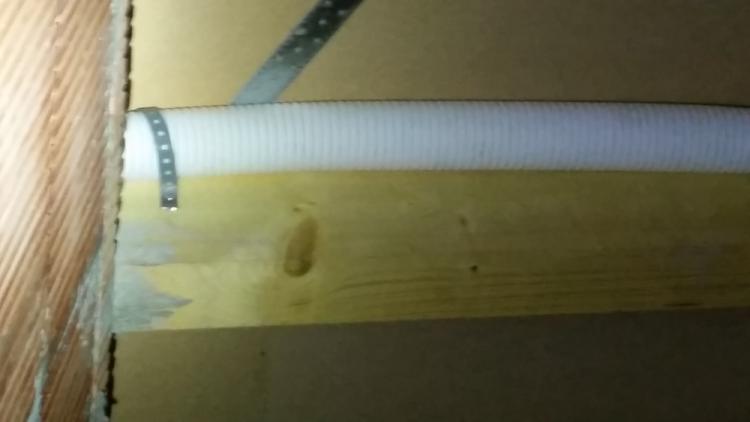

    Hi,
    ich hätte eine Frage:
    Wir bekommen einen Zwischensparrendämmung und haben auf den Sparren 60mm Holzfaserplatten. Unser beauftragtes Sanitärunternehmen, der die Lüftung auch einbaut, hat heute die Lüftungsleitungen in die Sparren direkt an die Holzfaserplatten verlegt.
    Ist es nicht sinnvoller, die Rohre nicht direkt an die HFP zu machen, sonder so weit wir möglich in Richtung Raum, sodass ich dahinter noch etwas Zwischensparrendämmung bekomme?
    Meine Überlegung: Im Winter wird ja der Großteil der Dämmung durch die ZSD realisiert. Wenn ich nun die Rohre direkt hinter den HFP schon lege, kühlt die Luft ab und wird kälter eingeblasen und man muss zudem auch mehr heizen?!
    Was meint ihr?
    Gruß Michael

    Die gehören GAR NICHT in die Dämmebene. Die gehören innerhalb der Luftdichtigkeitsebene.

    Laut unserem Architekt wäre dies so auch ok. Wieso sollte man das denn nicht in die Dämmebene packen, wenn dies bei den Berechnungen berücksichtigt wurde?
    Würde ich mit meiner Annahme dann richtig liegen, dass man diese dann lieber möglichst weit in Raumrichtung verlegt?

    Weil dieses Rohr jedesmal die Luftdichtigkeitsebene durchstößt. Weil dieses Rohr dann außerhalb der thermischen Hülle liegt und damit Energie verliert. Weil die Gerfahr besteht, dass sich in dem Rohr Eis bildet. Weil es einfach idiotisch und unnötig aufwendig ist ... so denn Anschlussdetails überhaupt ausgeführt werden.

    Jedes Mal? Das Rohr durchstößt die Luftdichtigkeitsebene normal gar nicht, sondern das Ventil,. woran es geschlossen ist - und das kann man sehr gut abkleben wie alle anderen Durchdringungen auch. Wenn es außerhalb der thermischen Hülle liegt, muss es gedämmt werden - bei unbeheizten, aber gedämmten Räumen reichen 20mm gegen Kondensatbildung, hier besser aber min. 50mm, dann verliert man auch keine thermische Energie.
    Aber es sofort als "idiotisch" abzustempeln...naja...
