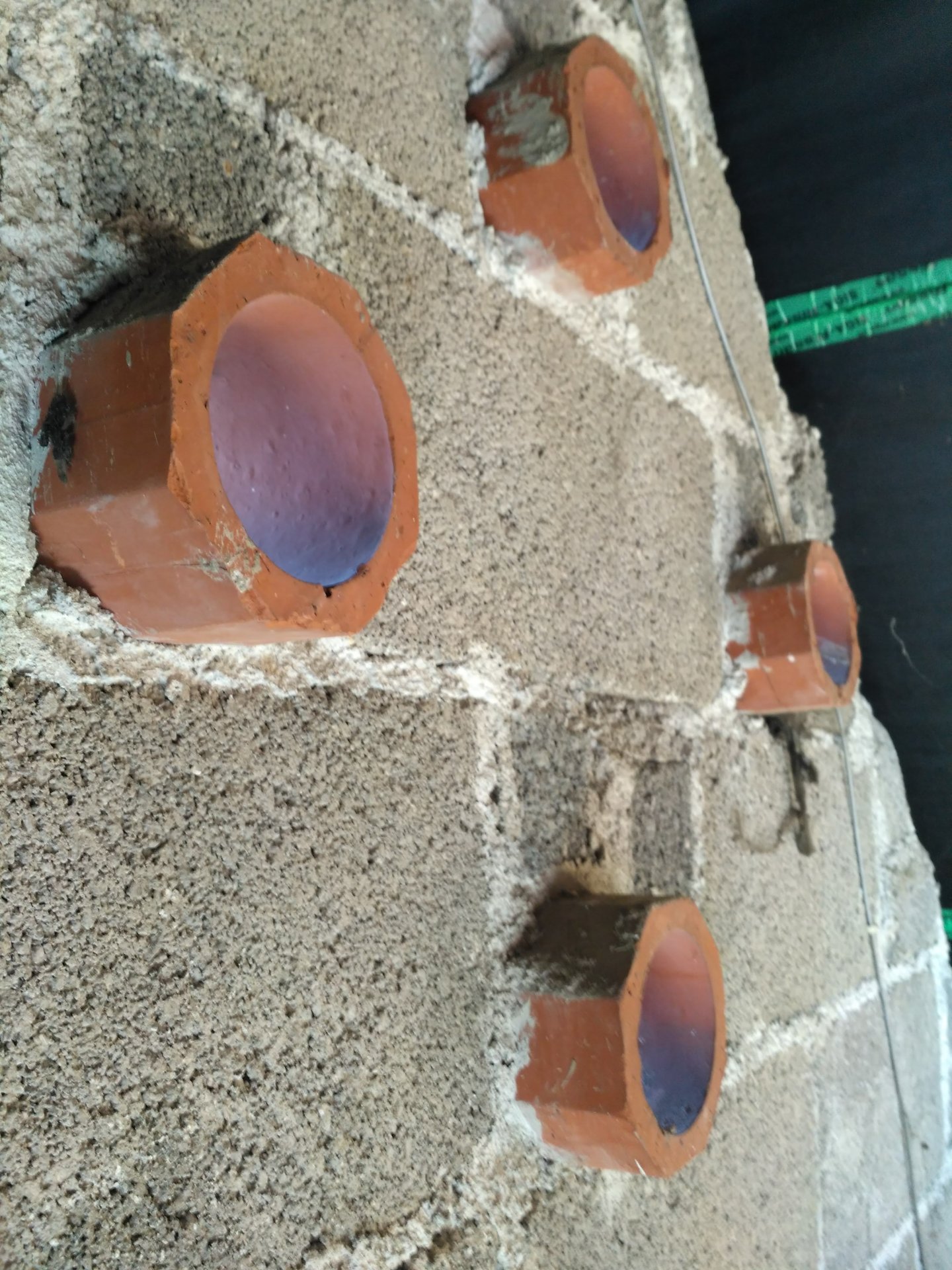

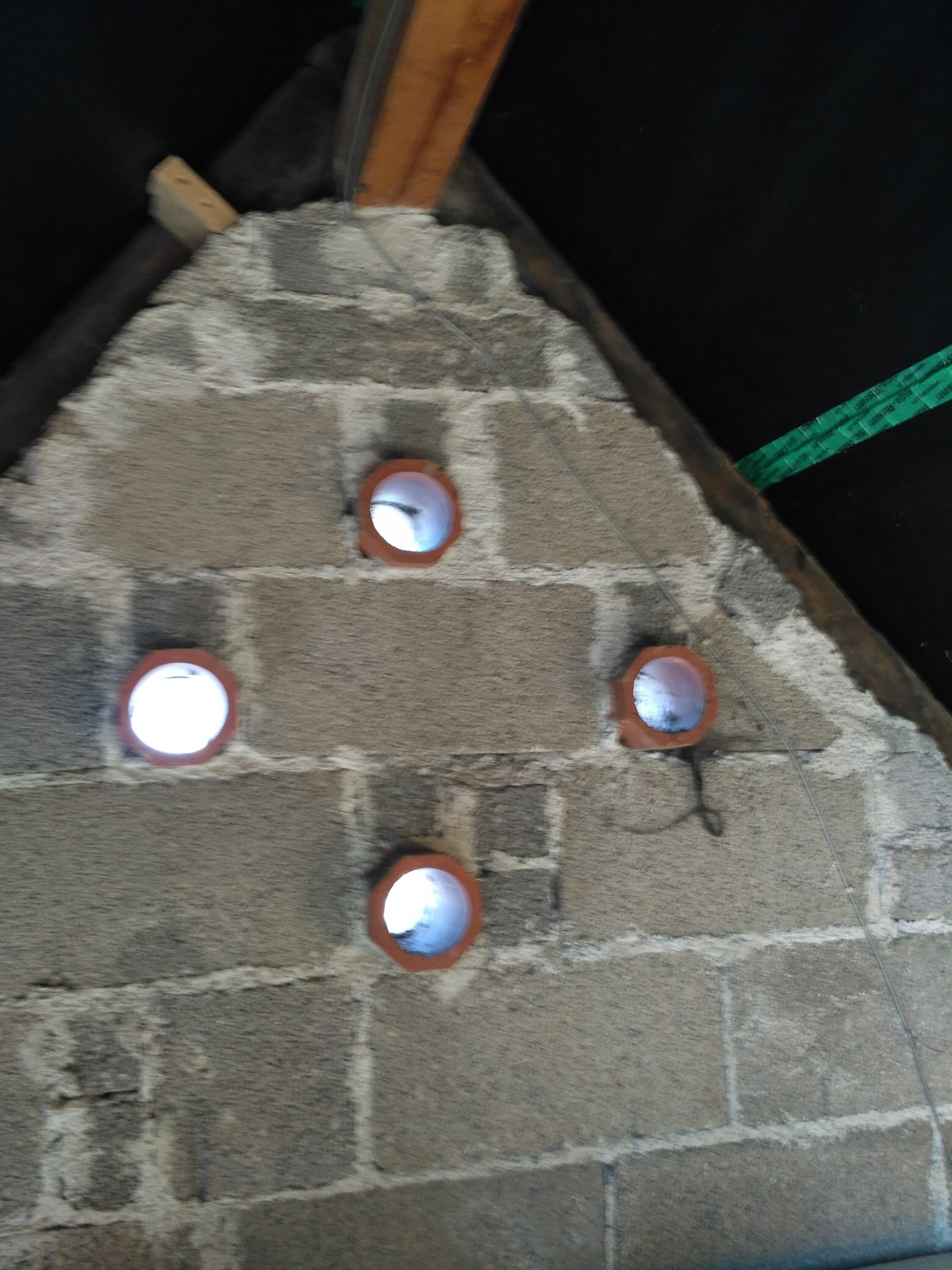

    ich baue gerade unser Dachgeschoss aus, die Räume sollen bis zum First offen sein.
    In der Giebelwand befinden sich, wie bei vielen Häusern aus den 60ern Lüftungslocher,
    die beim nicht ausgebauten Dachboden wohl für ausreichende Luftzirkulation sorgen sollten.
    Durchmesser etwa 10 cm
    Da der Innenraum ja ausgebaut wird und die Giebelwand von innen verputzt werden soll
    müssen jetzt geschlossen werden.
    Wie kann ich diese Löcher am besten schließen?
    Von außen kommt man an die Stelle nicht hin und ich möchte natürlich nicht wegen 4 Löchern
    ein Gerüst über 4 Geschosse stellen, trotzdem sollte der Giebel danach nicht allzu hässlich aussehen.
    Sollten die Ziegelhülsen raus oder reicht es wenn ich den innen überstehenden Teil abschlage?
    Am besten wäre es ja wenn ich den selben Stein nehme aus dem die Wand ist, aber bei runden
    Löchern mit 10 cm bleibt ja kaum Stein übrig, das wird ja alles Mörtel.
    Hat jemand ne Idee?

    Ich wundere mich allerdings schon ein wenig was du alles glaubst anhand zweier Fotos eines Teils der Giebelwand beurteilen zu können.

    Überstand der Tonrohre abschneiden.
    Loch mit runder Styrodurplatte füllen.
    Mit Gewebe überspannen und dann die Wand verputzen.

    Danke,
    aber auf der Außenseite ist das Styrodur ja dann frei und Wind und Wetter ausgesetzt, zerbröselt das dann nicht mit der Zeit?
    Aber irgendwann in ein paar Jahren wird die Fassade gemacht werden müssen, bis dahin wird es wohl halten.
    Die Bahn ist die Unterspannbahn, die ist auf der Sparrenoberseite, das sieht nur so aus weil der Sparren außen bündig mit der Wand ist

    Es reicht ja wenn der Styrodurpfropf ca.6-8cm dick ist. Die Wand dürfte sicher 24cm oder mehr haben.
    Ich habe zur Beobachtung, bei mir an der Hauswand (Südseite), seit ca. 15 Jahren eine ungeschützte Styrodurplatte angebracht. Die ist an der Oberfläche ca. 2mm tief verwittert, ansonsten ist sie noch völlig in Ordnung.

    Also innen bündig und von außen sieht man wie bisher das Loch?
