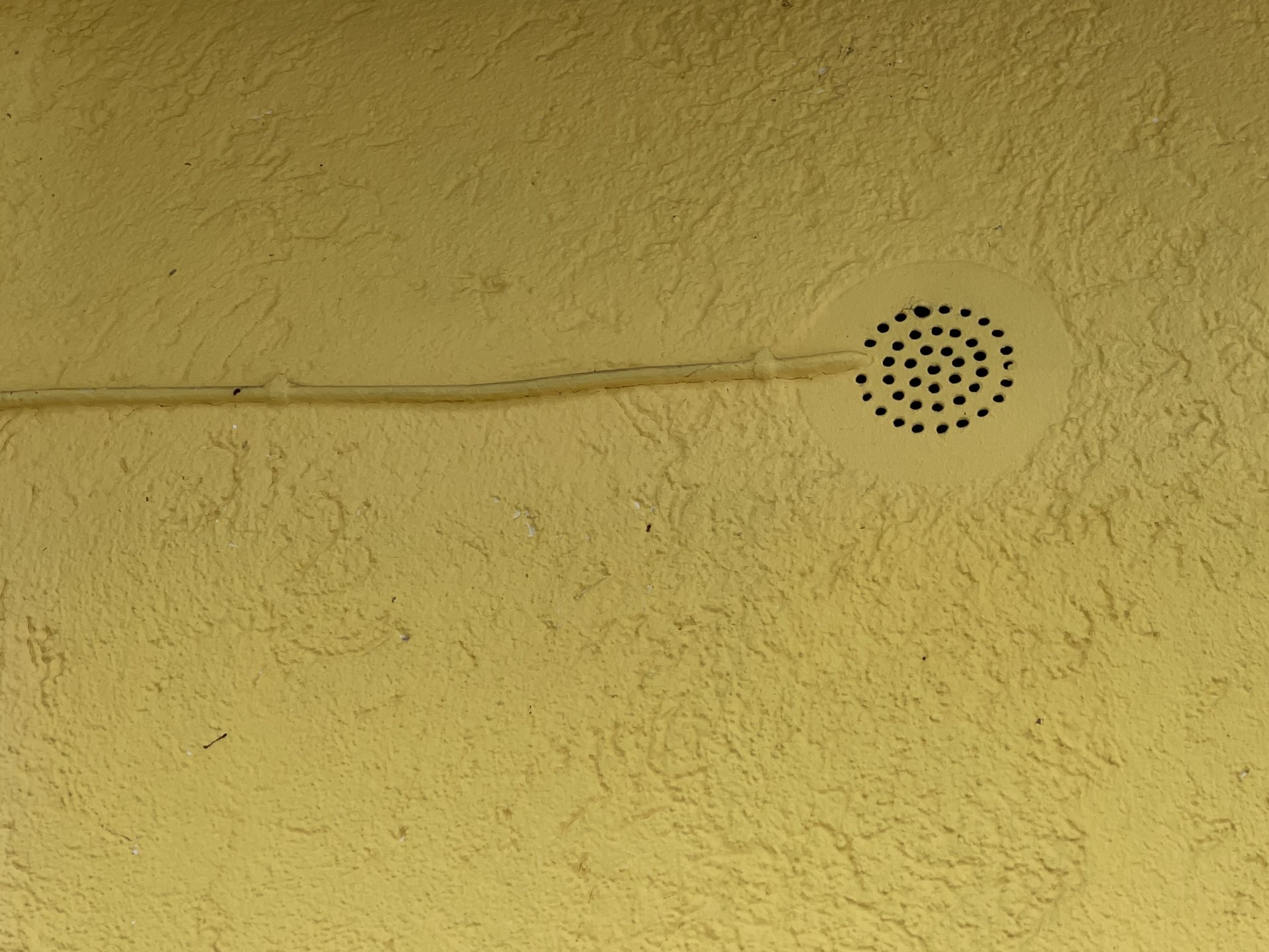

    Hallo zusammen
    Wisst ihr was das in der Fassade ist?

    Lüftungsgitter.
    Ist das außen?
    Wo geht das Kabel hin?
    Welcher Raum ist hinter der Wand?

    Es ist an der Aussenwand drinnen ist der Wohnzimmer. Um ehrlich zu sein keine Ahnung was mit dem Kabel ist an der Innenwand auf der anderen Seite ist nichts wofür man es verwenden könnte…
    Braucht es dieses Lüftungsgitter? Im Wohnzimmer zieht es kalt luft rein, kann es sein dass es dadurch reinzieht? Habe ein Doppelschalenmauerwerk…0

    Von wo? undichte Fenster? Oder Löcher in den Wänden?

    Es handelt sich um eine Doppelfamiliehaus hälft, wobei ich der Eigentümer bin
    Wenn ich im Wohnzimmer die Heizung anstelle wird es 19/20 grad wobei immer eine leichte kalte Luft zieht.
    Die Fenster sind 2 Jahre alt und dreifach verglast. Drinnen im Wohnzimmer war ein Cheminee installieet wen wir deinstallieet haben.

    Wenn es deine Bude ist, kannste ja mit Messgeräten usw. auf die Suche gehen wo das Kabel her kommt lang geht und hinführt und was es ist und dann auch mal mit Wärmebildkamera schauen wo da Wärmebrücken und Zugerscheinungen sind.

    - Mit was für einem Messgerät kann ich den das Kabel nachverfolgen?
    - Ich muss noch sagen, dass im Wohnzimmer ein Cheminee war den wir beim Einzug „deaktiviert“ haben. Chemine Rohr nach oben ist noch da (Deckendurchbruch, keine Verbindung zur Aussenwand). Kann dies einen Zusammenhang haben?
    - Braucht es diese Lüftungslöcher?
    - Mein Anliegen kommt aus diesem Sachverhalt: Beide Radiatoren im Wohnzimmer laufen jetzt auf 3.5 wobei der Thermostat im Wohnzimmer 17.7 zeigt. Die Absenktemperatur der Heizung ist auf 19.5 eingestellt, sollte es im Wohnzimmer den nicht auf 19.5 warm sein? Wie kann es diese Differenz von 1.8 Grad haben?

    Wärme bild hab ich der zeigt an den Raumecken Blau, kann dies den kalten Zug erklären?

    Der Kamin braucht ja irgendwoher Luft für die Verbrennung und der Schlot darf keinen Unterdruck erzeugen. Wenn das Haus sehr dicht ist, wird es da schnell eng und man benötigt eine Öffnung durch die Luft nachströmen kann.
    Wenn der Termin wirklich tot ist, einfach mal das Loch prov. verschließen und schauen ob die Butze warm wird.
