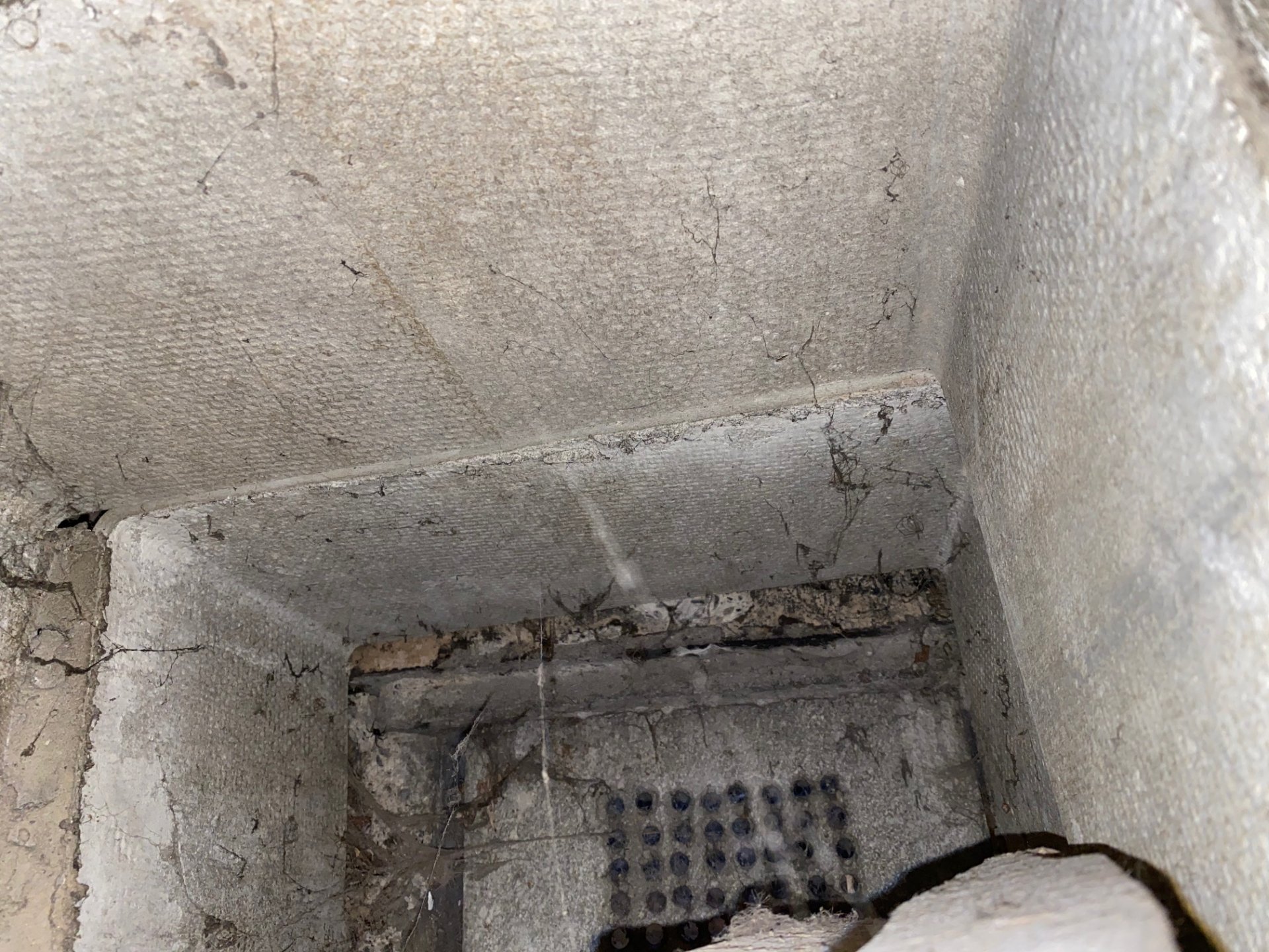

    Hallo Zusammen,
    unser Haus (Bungalow aus dem Ende der 60er) hat einen Kriechkeller (zu 3/4 mit Erde befüllt) in dem Rohre von der Fernwärme durchgehen. Als ich das letzte mal da rein geschaut habe, ist mir aufgefallen, dass es auf beiden gegenüberliegenden Seiten eine Art Lüftungsöffnung gibt. Die Öffnung ist wie auf den Bildern ausgekleidet. Es sieht aus wie zwei viereckige Hohlelemente. Am Ende der Öffnung ist eine art Klappe die man auch abnehmen kann. Kann jemand anhand der Bilder erkennen um was es sich handelt? Wenn man daran kratzt ist es fest bzw. man kann es mit dem Fingernagel nicht einritzen. Beim Klopfen klingt es hohl. Da eine dieser Öffnungen nach oben hin direkt an der Terrassentür durch ein Schachtgitter geschützt frei liegt, frage ich mich, ob diese Elemente aus Asbest bestehen könnten und falls ja ob die Gefahr besteht, dass Fasern freigesetzt werden und direkt in die Wohnung über die Terrassentür gelangen können. Bin kein Experte und von dem was man liest gibt es auch schwachgebundene Leichtbauplatten die leicht Fasern freisetzen würden. Ist es hier denkbar?
    Vielen Dank schon mal für Eure Einschätzung!

    Probe entnehmen und einschicken

    Asbest wäre durchaus möglich- läßt sich natürlich von einem Foto her nicht näher bestimmen.
    Lackieren, Silikatgrundierung etc ist möglich, um die Oberfläche zu festigen- sofern notwendig.
    Wenn du sicher gehen willst Analyse beauftragen

    Eine Probenahme ist leider, wie auf den Bildern zu sehen nicht ganz einfach, bzw. wüsste ich nicht wie man es machen soll, ohne das Material zu beschädigen. Jemand eine Idee? Kann man aus der Ferne das Risiko der Faserfreisetzung im aktuellen Zustand einschätzen?

    Kann man nicht!

    Natürlich musst du irgendwo ein kleines Stück abbrechen 1x1 mm reicht ja locker

    Aber werden dabei nicht schon viele Fasern freigesetzt? Gibt es da einen Trick wie man es am besten macht ohne, dass die ganze Platte zerbricht?

    Bauteil vorher mit Wassersprüher befeuchten, dann Handschuh anziehen, Stückchen abbrechen , Handschuh umdrehen und Inhalt einschicken
    du kannst ja bei Asbest Panik eine Maske Zur proben Entnahme aufziehen und für eine gute Lüftung des Raumes achten .
