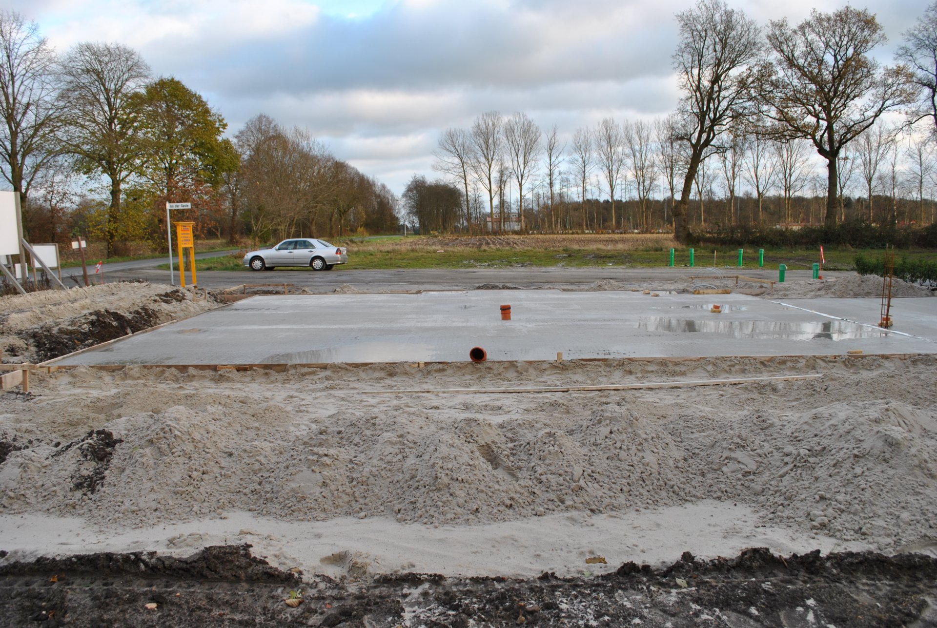

    ich habe manchmal das Gefühl, das unser Ofen nicht richtig zieht. Mich würde Eure Meinung interessieren ob die Lüftungsöffnung so richtig montiert wurde. Vielen Dank für Eure Meinungen.
    Es wurde ein Rohr wie auf dem ersten Bild zu sehen in die Betonplatte eingebracht:

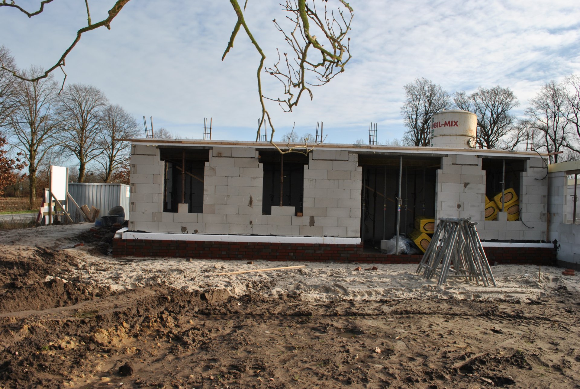

    Dann wurde der Kalksandstein verbaut, dass Rohr ist noch zu sehen:

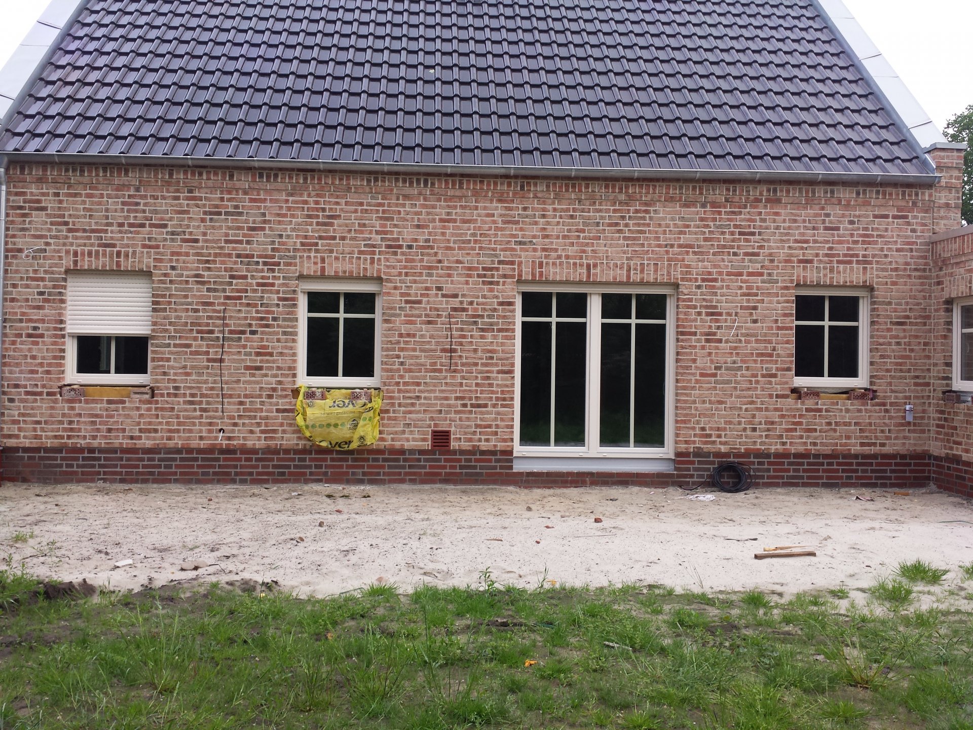

    Jetzt wurde mit dem Klinker angefangen, dass Rohr ist nicht mehr zu sehen. Hätte hier das Rohr nicht höher gezogen werden müssen bzw. hätte in Höhe des Rohrs die Lüftungsöffnung sein müssen?
    Auf dem letzten Bild ist die Lüftungsöffnung zu sehen. Ich habe heute einmal zwischen die Lüftungsschlitze geschaut dort kann ich direkt Dämmwolle sehen. Hat das so überhaupt eine Wirkung?

    Nö.
    Wenn das mit MiWo zugestopft ist, dann ist es eher falsch…

    Jetzt muss die Luft "um die Ecke" zum Rohr hinter den Klinkern. Da muss doch ein gewisser Querschnitt erreicht werden oder?
    Wenn Wolle dazwischen ist kann das natürlich eh nicht funktionieren

    Hmh, wenn ich mir mal die Höhen so anschaue, komm ich ins grübeln.
    Eigentlich müsste das Lüftungsgitter viel tiefer liegen, als da, wo es jetzt ist. Und eigentlich dürfte da, wenn das so richtig wäre, keine MiWo zu sehen sein, sondern die weiße Perimeterdämmung.
    Oder hab ich nen Knick in der Optik?

    Das Lüftungsrohr ist erst auf Höhe Rohboden nach Fertigstellung ist es auf höhe Fertigfussboden. Ich hoffe dieser ist Richtig verbunden und verlegt worden.
    Querschnitt reicht als Zuluft vollkommen aus.
    Was noch schrecklicher ist ist die Regenrinne… Würde schauen ob genau in der Mitte keine Wasser bleibt…

    Für mich sieht das so aus als ob die Lüftungsöffnung nur für die Optik so einbebaut wurde (war im Plan eingezeichnet) ist aber nicht an das Lüftungsrohr angeschlossen. Dahinter ist halt die Dämmwolle aus dem Zwischenraum und da drunter die XPS Platte. Dann kommt irgendwann das Belüftungsrohr.

    Ich habe eben noch einmal nachgeschaut und zwar ist es so das Mineralwolle zu sehen ist, aber diese liegt nicht am Lüftungsgitter an. Es ist ein Abstand von 10cm vorhanden.

    Wie willst Du denn das auf diesem kurzen Stück verziehen? bekommste doch gar nicht hin. Ich würd sagen, die haben das vergessen in die unterste Schicht einzubauen.

    Da hast mich erwischt! Das hab ich falsch aufgefasst… Natürlich sollte die Zuluft bis zum Lufteinlass durchgehen und nicht irgendwo in der Wand einfach enden und das auch noch versetzt zum Gitter…
