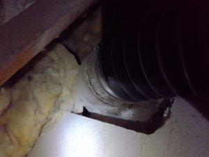

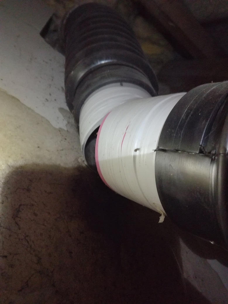

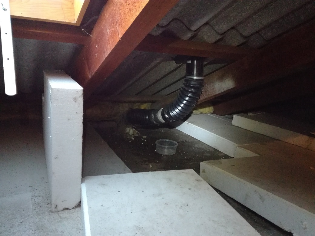

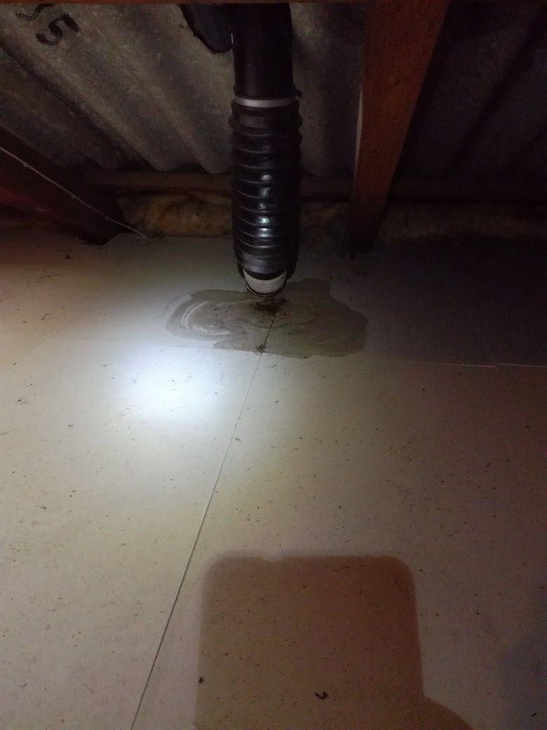

    haben ein kleines Problem mit einem wohl nicht ganz fachgerecht umgesetzten Lüftungsrohr.
    Das Rohr entlüftet den Sockel des nicht unterkellten Teil des Hauses. Es geht vom Sockel über Erdgeschoß (Baujahr vermutlich irgendwann im 2. Weltkrieg) und ersten Stock (Baujahr 1971) über den Dachboden ins Freie.
    In den letzten Jahren (wahrscheinlich 2012) wurde der Boden des Dachboden gedämmt. Im Zuge dessen muss an diesem Rohr was verändert worden sein, da der Rohrverlauf sich wohl nicht mehr mit dem neuen Bodenaufbau vertragen hat.
    Das "alte" Rohr ist aus Eternit (oder ähnlichem, wahrscheinlich Asbesthaltig), die Änderungen aus 2012 sind zwei flexible Plastikschläuche, welche mit Klebeband (!) verbunden waren...
    Hat logischerweise nicht gehalten. Wasser, welches im Rohr (und teilweise auch auf dem Rohr) kondensiert, ist dann ausgelaufen. Die kalten Temperaturen der letzten Woche waren da sicher auch nicht förderlich.
    Aktuell sind die Rohre mit Panzertape verbunden, gibt mir vermutlich ein paar Tage/Wochen eine dauerhafte Lösung zu finden.
    Welche Arten von Rohren nehme ich da am Besten? Diese flexiblen Rohre dürften ja nicht so das wahre sein.
    Und das Kondenswasser auf der Außenseite des Rohres macht mir auch Sorgen. Etwaige Dämmung?
    Freue mich über Tipps!
    Hoffe die Fotos helfen beim Verständnis.
    LG,
    Vulpes

    Da brauchst du einen Rillengummi und etwas HT-Rohr und verbindest das neu.
